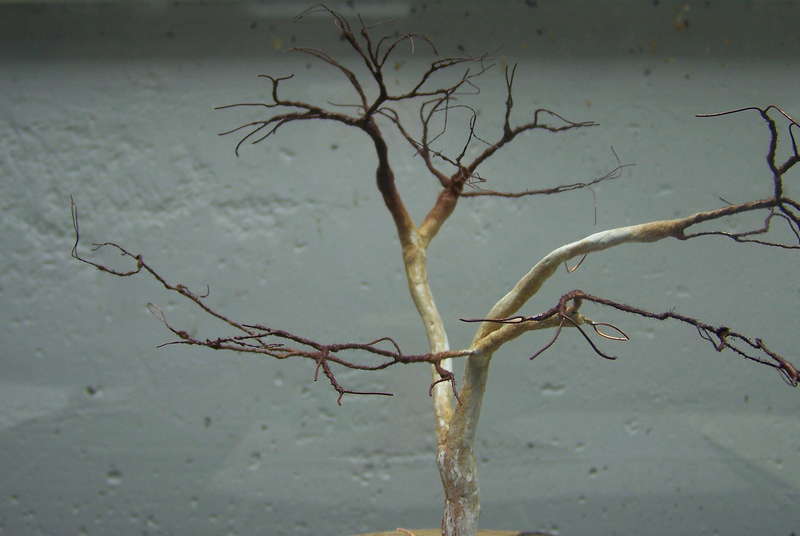

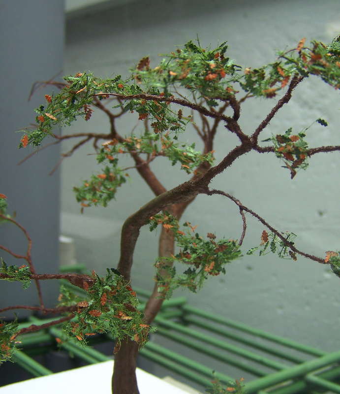

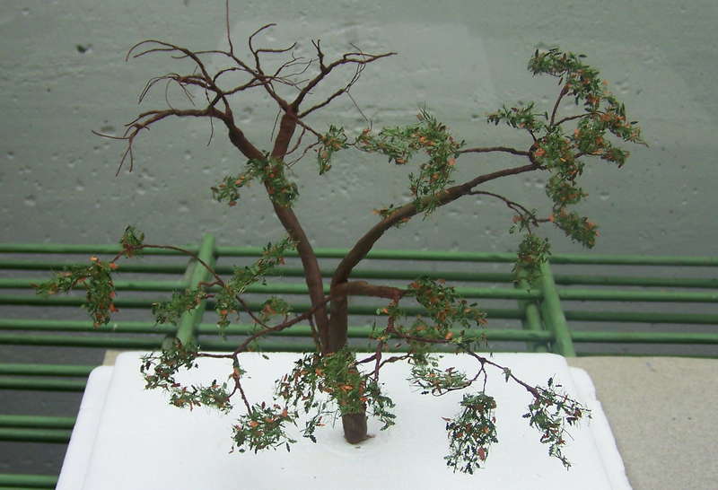

ursprünglich wollte ich für meinen Hintergrund ein Landschaftsposter verwenden.
Meine Liebe Frau hatte darauf hin die Idee, ich sollte doch ein Halbrelief mit Landschaft gestalten :ideadev:
und so entstehen im Moment die ersten Bäume oder besser gesagt Äste, in diesem Fall zwei Eichen.
Eichenrohling 16.11.2013 (Botanikus)
Erste Schritt: Drahtrohling 0,5 mm Draht und mit sehr dünnen Draht kombinieren.
Eichenrohling 30.11.2013 (Botanikus)
Zweiter Schritt: Verzinnen und mit Fimo-Ari Stamm Modellieren.
Eichenäste 01.12.2013 (Botanikus)
Dritter Schritt: Belaubung mit Eichenlaub von
Silhouette.
Kostenpunk für beide Eichen ca.21,50 €
Mal sehen, wie das ganze nachher als Hintergrund aussieht.:flower:

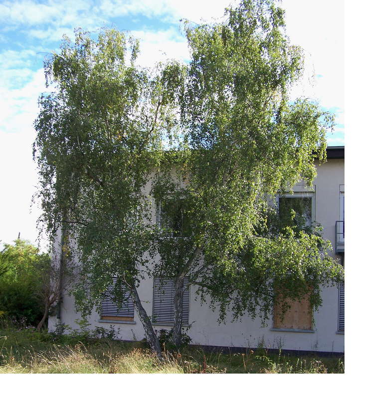

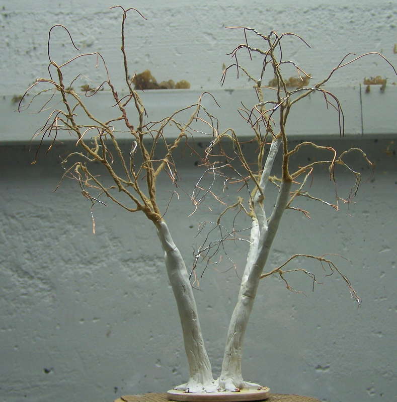

eine kleine Feiertagsbastelei für gestresste Männer oder Frauen. :)
Für meine Aartalbahn brauche ich natürlich jede Menge Bäume insbesondere solitär Bäume.
Einer meiner Lieblings Bäume sind Birken und so entsteht zurzeit eine Zwillingsbirke.
Birke 09.09.2013 (Botanikus)

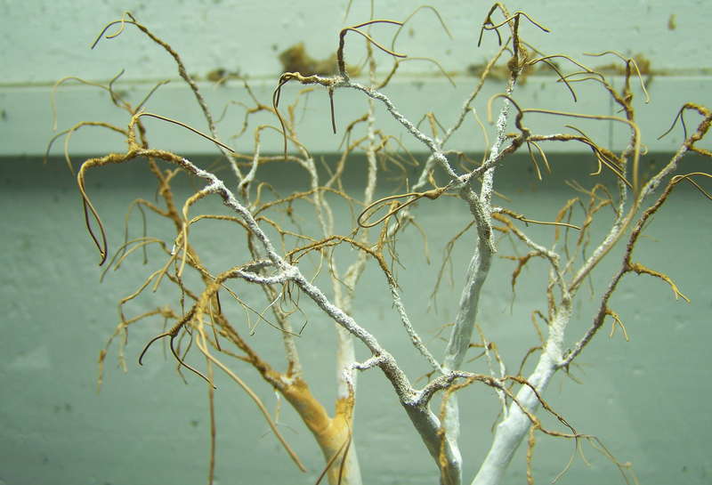

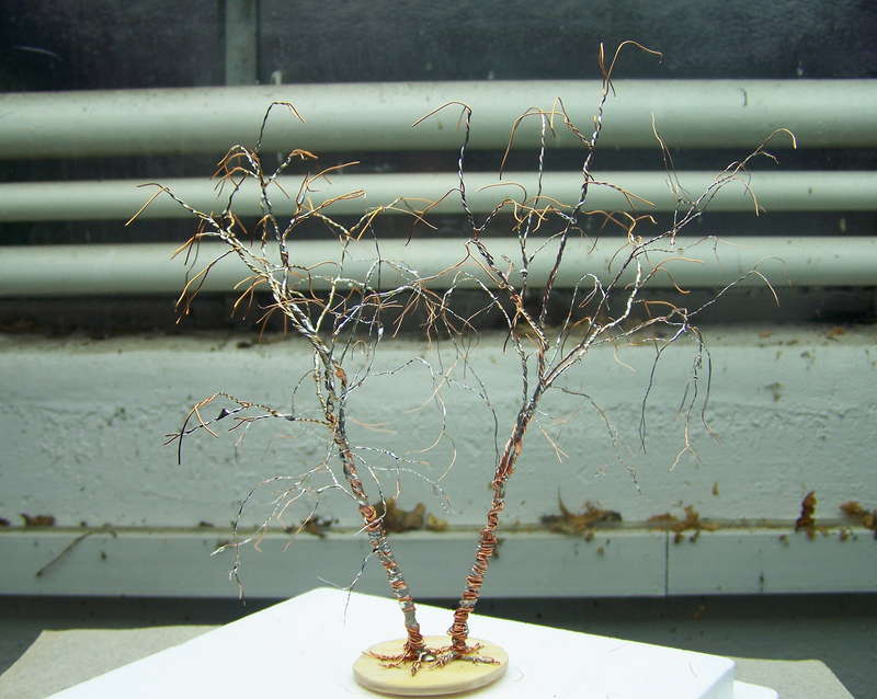

Der Arbeitsablauf ist fast immer das Selbe. :rolleyes:

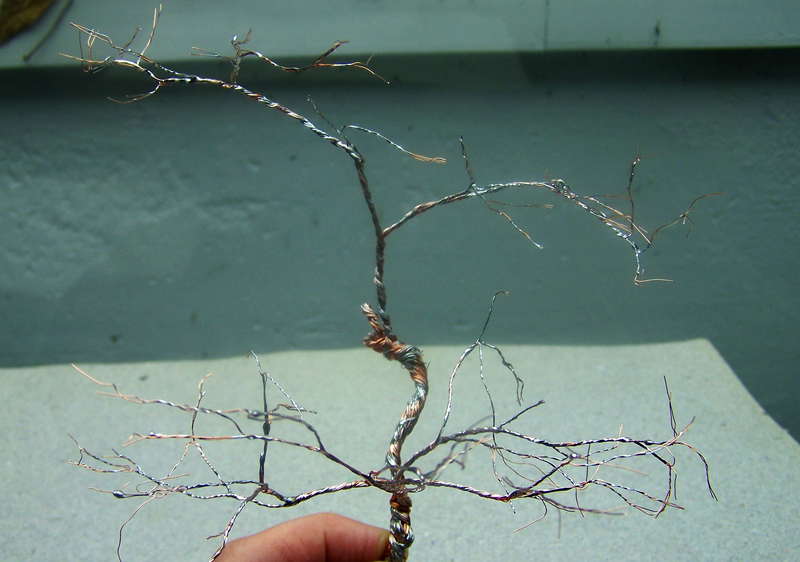

Birkenrohling 27.11.2013 (Botanikus)
Das Grundgerüst besteht aus 0.5 mm Draht, kombiniert mit dünner Computerlitze.

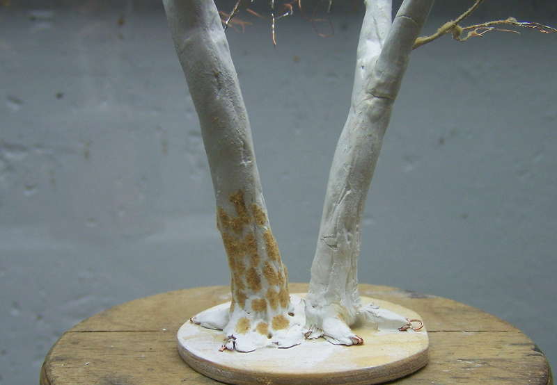

Birkenrohling 05.12.2013 (Botanikus)
Nach dem Verzinnen wird schichtweiße Fimo-Ari aufgetragen und in Form gebracht.
Birkenrohling 12.12.2013 (Botanikus)
Als Grundierung für die oberen Äste habe ich auch wie bei meiner Fichte, Sprühlack (Sandfarben) verwendet.
Im Moment kommt wieder MDF-Mehl für die Feinstruktur zu Einsatz.
Der nächste Schritt ist wieder das Belauben aber bis dahin einen schönen vierten Advent.:tannenbaum:

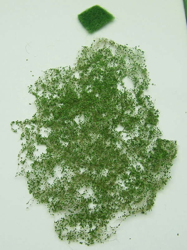

Um die Kosten für das Laubvlies von Silhouette zu umgehen, habe ich mit
verschiedenen Materialien herumexperimentiert. :gruebel:
Birke 30.12.2013 (Botanikus)
Das bis jetzt beste Ergebnis habe ich mit Filz erzielt.
Birke 27.12.2013 (Botanikus)
Leider waren die ersten Gehversuche nicht die Krönung. ;(
Der Filz war zu dicht und das Ergebnis war eine zu fette Belaubung.
Beim zweiten Versuch habe ich ein Stück Filz solange bearbeitet bis es
gerade noch so zusammen hält.
Das feine Gewebe noch mit etwas brauner Farbe besprühen (wirkt neben bei als Fixierung) und anschließend Belauben.

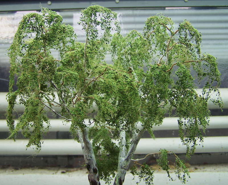

so nun ist sie fertig, meine Birke, ein Baum mit Licht und Schatten.
Die Schattenseite ist die zu dichte Belaubung am Anfang und der Sonnenschein
die weitaus bessere Ergebnis zum Schluss.
Birke 09.01.2014 (Botanikus)
Ich lasse die Birke so wie sie ist, um andere im Forum zu zeigen, wie sich ein Baum im Laufe seiner Entstehung verändern kann.:flower:
