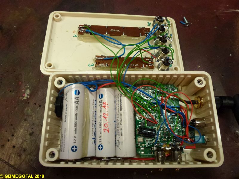

Hallo zusammen
Ich habe eine weitere Lok auf Deltang Steuerung umgebaut.
Das Soundmodul ist von Benedini, das mit 3 Servo Kanäle gesteuert wird.
P1 Gas, P7 Motor ein und Hupe, P8 Lautstärke regeln
Der Benedini Sound ist sehr gut und mit der Software relativ leicht zu programmieren. (Bin sehr verwöhnt von den ZIMO Dekodern mit den vielen Einstellmöglichkeiten) :juggle:
Den Versuch die Pistenking Dachdrehleuchte mit dem ULN2803 anzusteuern misslang. Alle LED leuchteten auch dann, wenn diese nicht sollten. Die Ansteuerung erfolgt jetzt mit einem BC337 Transistor.
Neuer Handsender mit etwas geänderter Aufschaltung der Kanäle.
Bastel Bastel Bastel :-k
Schade dass die mir bekannten kleinen Soundmodule nur noch SUSI Schnittstellen haben.
Hat schon jemand eine Shay mit einen Soundmodul ferngesteuert? :help:
Gruss Sigi
