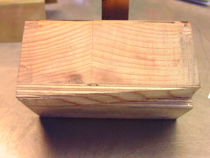

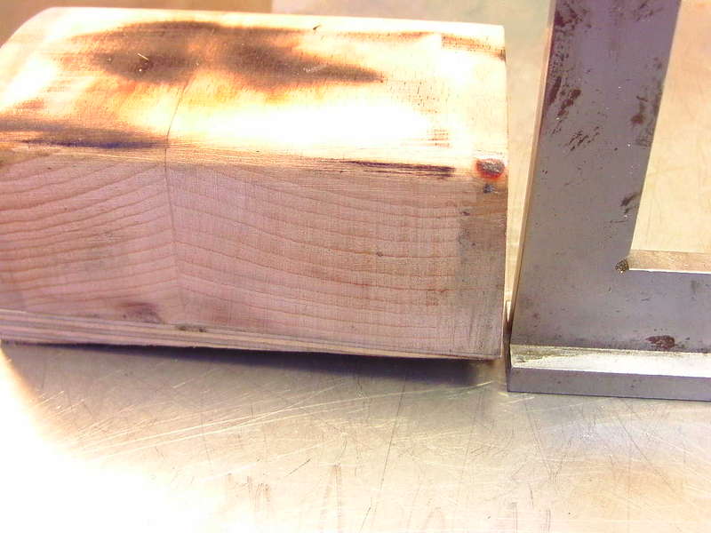

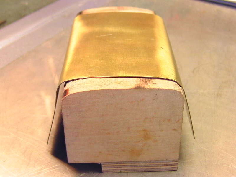

Nun aber zu meinem Versprechen, als erstes der Hartholzklotz:[/size]
Vorgarten_004 (dampfklaus)
Hier kann man die beiden Eckradien und den mittleren Radius gut erkennen.
Vorgarten_005 (dampfklaus)
Die Stirnfläche hat eine Schräge
Vorgarten_006 (dampfklaus)
Da ich nicht den ganzen Klotz schräg abschneiden wollte, habe ich nur eine Seite mit der entsprechenden Schräge ausgeführt.

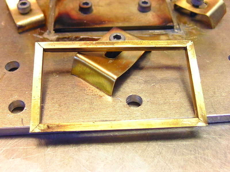

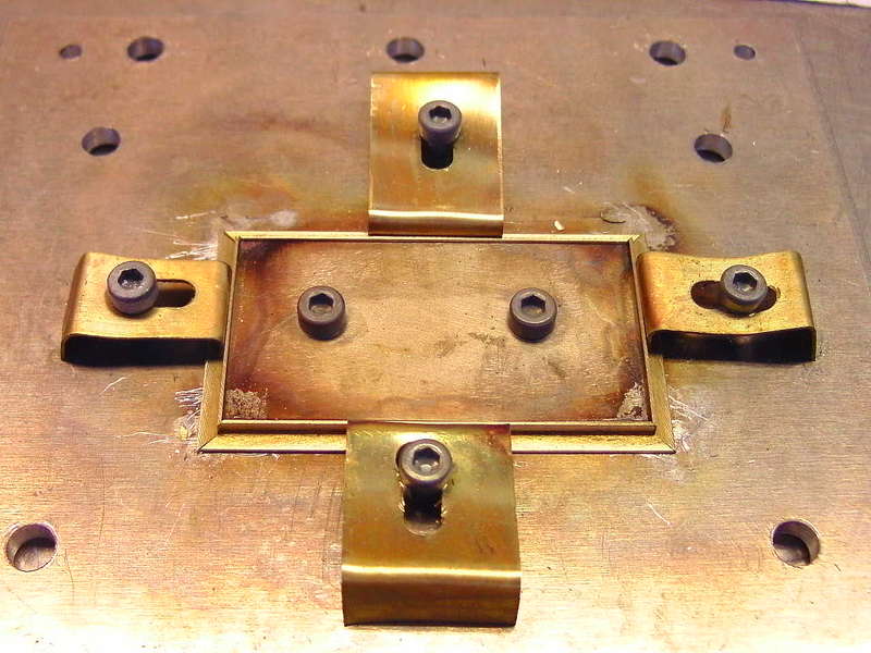

Und nun die Hart-Löt-Vorrichtung, um Winkelprofile 2,5 x 2,5 x 0,5 mm auf Gehrung geschnitten hart zu löten;
Vorgarten_001 (dampfklaus)
Die Vorrichtung besteht aus: einem Alu-Grundblech 5 mm dick, einem Paßblech mit den Rahmen-Innenmaßen 3 mm dick, ist mit zwei M 3 er Schrauben auf dem Alu befestigt, und vier Klemmpratzen aus 0,5 mm MS, die mit jeweils einer M 3 er Schraube geklemmt werden.
Vorgarten_002 (dampfklaus)

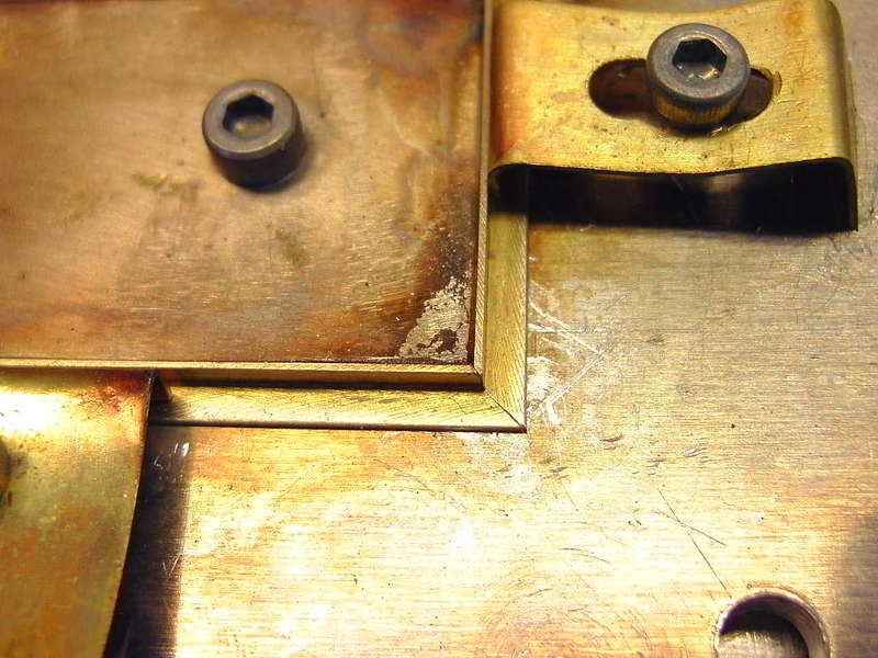

Hier mal eine Ecke von dem Winkelprofil, wenn der Luftspalt größer als 0,5 mm ist, bekommt man Schwierigkeiten beim Hartlöten, Lot läuft nicht in den Spalt.
Vorgarten_010 (dampfklaus)
Hart gelötete Ecke. Wenn man die Aluplatte richtig warm macht, funktioniert das Löten sehr gut. Hartlöt-Draht mit 1 mm Durchmesser, ca. 1 mm langes Stück abschneiden und in das Flußmittel legen, wenn der Draht sich zur Kugel entwickelt hat man die Löt-Temperatur fast erreicht. Wenn man nun mit einer zu großen Flamme an das Profil kommt, schmilzt es sofort.
Vorgarten_011 (dampfklaus)
Und so sieht ein Rahmen nach dem Löten aus.

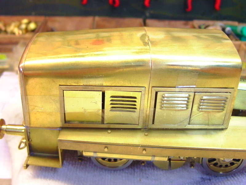

Vorgarten_013 (dampfklaus)

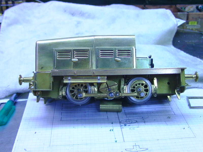

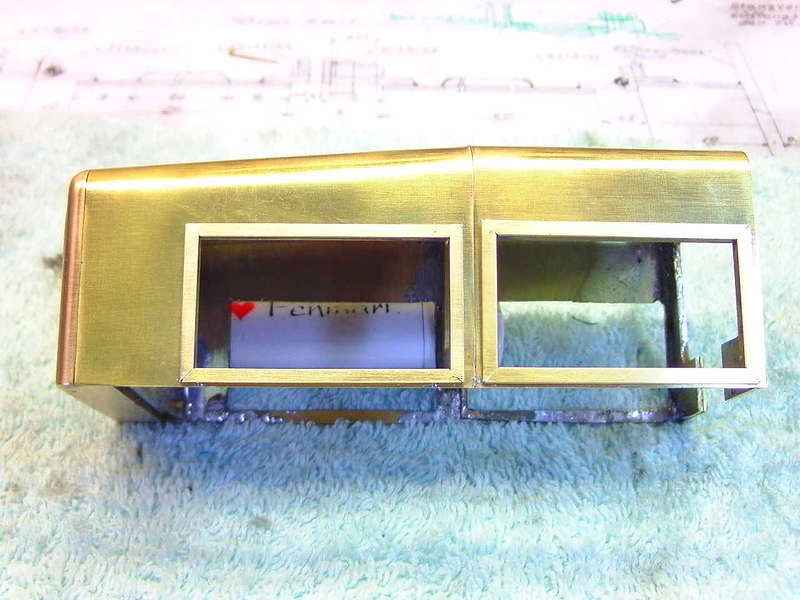

Und hier zwei gesäuberte Rahmen an der Motorhaube.
Vorgarten_019 (dampfklaus)

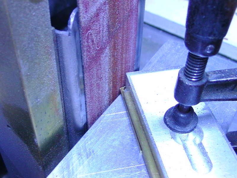

Die Winkelprofile wurden auf meinem Bandschleifer auf Gehrung geschliffen, das ist nach meiner Erfahrung die beste Methode um ein so kleines Profil sauber Abzulängen. Aber VORSICHT mit den Fingern, da ist schnell die Haut abgeschliffen!

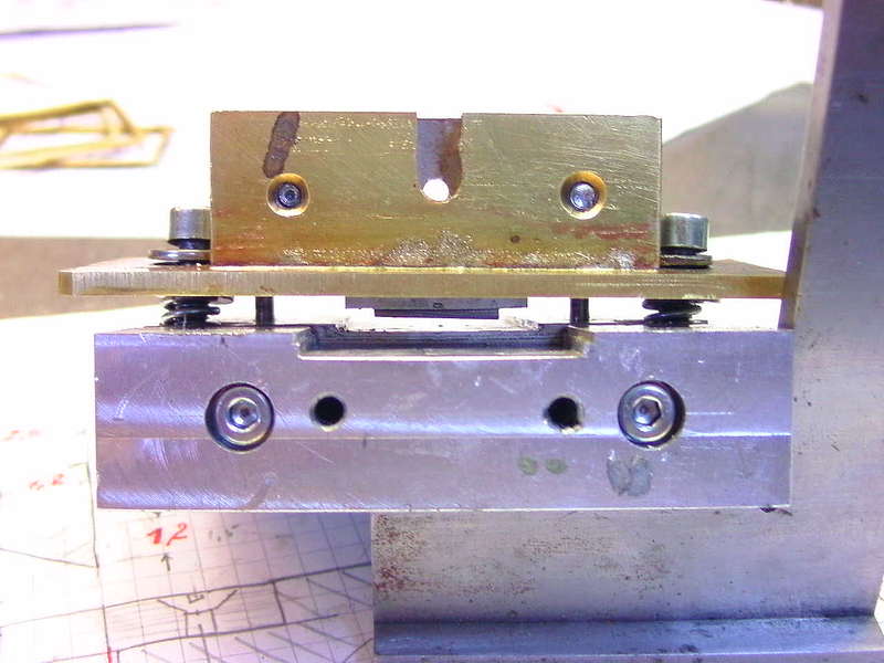

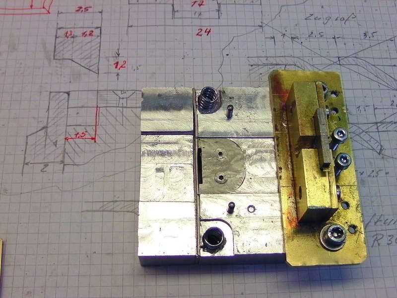

Heute habe ich mal meine alte Prägevorrichtung, von der Ns2f, zur Brust genommen und umgebaut auf 16 mm breite Kiemen.
Das ist nun dabei heraus gekommen:

Nun habe ich 4 Tage gebrütet, um das Problem in den Griff zu bekommen, herausgekommen ist diese geänderte Vorrichtung:
(B]T_ren_i_R30B_018[/B] (dampfklaus)
Die Vorrichtung, für die runden Kiemen, habe ich umgebaut. Nur habe ich in der Hektik vergessen die 0,3 mm Materialstärke zu berücksichtigen, das hatte zur Folge, daß die Stege halb abgebrochen waren.
T_ren_i_R30B_020 (dampfklaus)
Also mußte der Stempel nochmals nachgefeilt werden, aber dann kam schon eine etwas bessere Form heraus.
T_ren_i_R30B_021 (dampfklaus)
Die Druckfedern unter der Stempelführung heben diese nach dem Prägen an. Die Stempel-Führung wird über zwei 3 mm Paßstifte geführt. In dem Langloch kann ich den Stempel, nach dem Prägen, mit einem Schraubendreher wieder hochziehen.

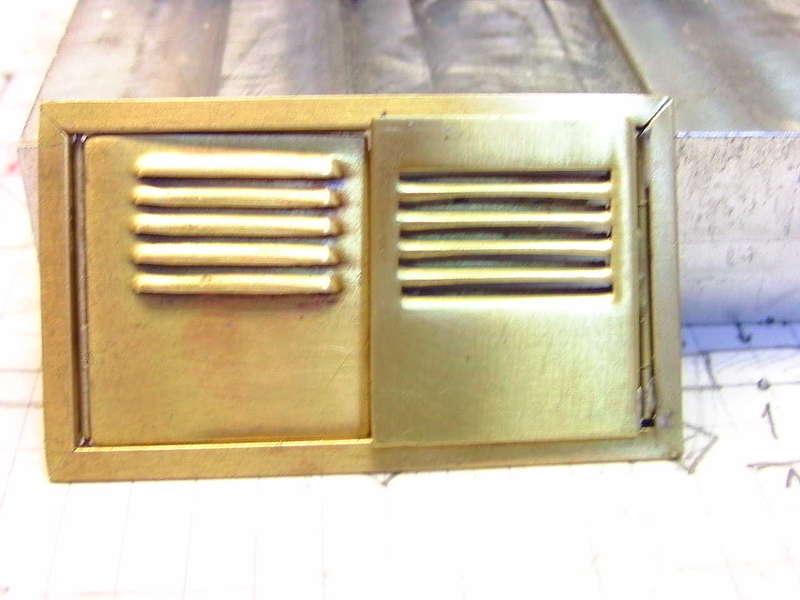

Und so sieht nun das erste nach innen gebogene Lüfter-Blech aus. Es entspricht meiner Meinung nach doch mehr dem Original, was meint Ihr???
Das 0,3 mm- Blech muß nur genau genug in die Führung der Vorrichtung passen, dann sind die Schlitze auch genau übereinander.
T_ren_i_R30B_037 (dampfklaus)
Die nach innen gebogenen Lamellen haben nun auch noch genug Material zum Grundblech. Jetzt bin ich noch am Überlegen, ob ich 4 oder 5 Schlitze prägen soll. Ich werde das Lüfterblech oben und unten 0,5 mm über dem Grundblech überstehen lassen, dann sieht auch der Winkeleisen-Rahmen nicht mehr klobig aus und die Türen können nicht nach innen klappen.
Die Türscharniere mache ich aus einem 1 x 0,2 mm Messing-Rohr mit einem 0,5 mm dickem Lagerbolzen, der wird durch das Winkelprofil gesteckt und an beiden Enden umgebogen. Funktioniert besser, als geteilte Scharniere und läßt sich besser anlöten. Einen Haken hat diese Lösung aber doch, die Tür läßt sich nur 90 ° öffnen. Habt Ihr eine bessere Lösung??????

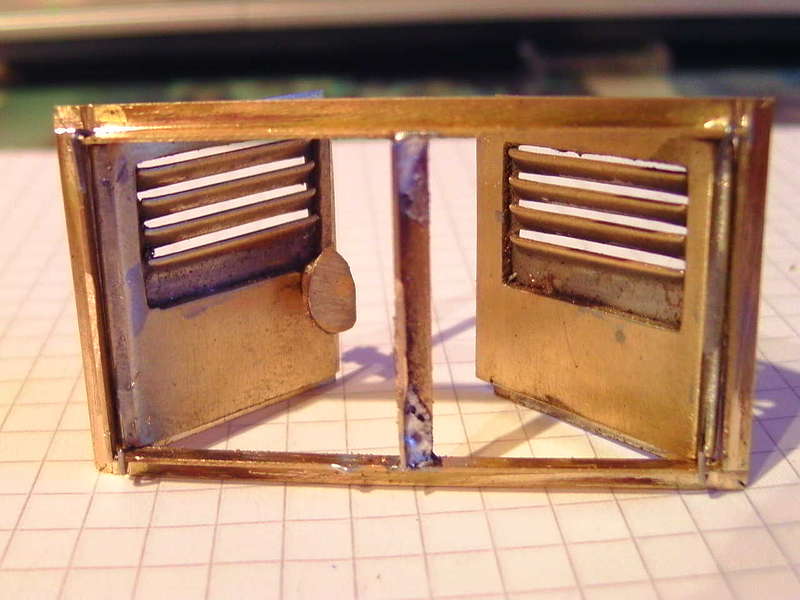

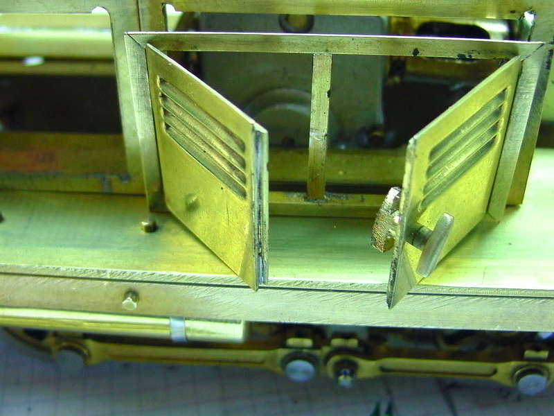

nun habe ich den ersten Rahmen mit Türen fertig.
T_renII_R30B_016 (dampfklaus)
Das Blech mit den Kiemen ist 0,5 mm dick und wurde auf ein Trägerblech mit 1 mm Dicke gelötet. Außen wurde ein 1 mm Rohr mit 0,2 mm Wandstärke angelötet. Mit einem 0,5 mm dicken Stahldraht werden die Türen in dem Rahmen gehalten.
Der Draht wurde oben und unten umgebogen.
Der Drehknauf gefällt mir noch nicht, er hat jetzt einen Innenvierkant und wird mit einer M 1,2 mm Schraube auf die 2 mm Welle gezogen. Der neue Drehknauf wird einfach auch auf die Welle gelötet, dann kann man ihn auch besser bearbeiten und sieht gefälliger aus.
T_renII_R30B_022 (dampfklaus)
Und so sieht der Rahmen von hinten aus. Mit dem halbrunden Teil, welches eine Schräge hat, werden beide Türen verriegelt.
Für diese Arbeit habe ich einen halben Tag gebraucht. Aber bei den nächsten Türen geht es schneller.

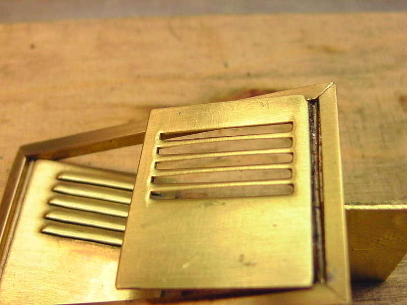

Hallo Werner und Volker,
vielen Dank für Eure gut gemeinten Ratschläge, das Einlöten von einzelnen Blechstreifen habe ich ausprobiert, und bin nicht glücklich damit geworden. Wenn ich den zweiten Streifen einlöten wollte, fiel der erste wieder heraus, trotz Kühlung. Ich habe mich also entschloßen die Kiemen zu drücken. Unter 1,4 mm Kiemen-Höhe wird es problematisch, weil der Stempel nicht mehr genug Steifigkeit abweist. Also bin ich auf 1,5 mm Kiemen-Höhe gegangen. Statt 6 Kiemen sind es nun nur noch 4, aber die halten.

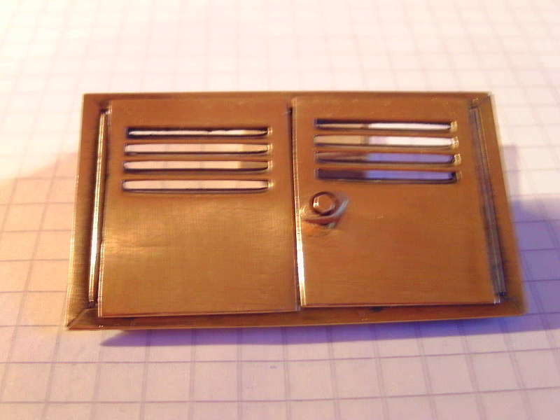

Heute habe ich nun zwei Tür-Paare fertig gestellt, und ich meine sie sehen ganz gut aus.
T_renIIV_R30B_003 (dampfklaus)
Die Veriegelungs-Hebel sind nicht ganz gleich, weil ich sie freihändig geschliffen habe, aber das kann man noch ändern.
T_renIIV_R30B_012 (dampfklaus)
Wie man hier sehen kann, hat ein Türblatt eine Falz und das andere eine Deckleiste, somit kann man mit einem Riegel beide Türen verschließen.
Es ist eine arge Fummelei, das 1 mm Rohr stabil anlöten und dann den 0,5 mm dicken Draht einfädeln.
Bei dem zweiten Paar Türen habe ich gedacht es geht schneller, aber weit gefehlt es dauert genau solange.
Es sind ca. 6 Türblätter in die Tonne gewandert, weil schief eingelegt, zu kurz, sich der Gegenhalter verbogen hat, etc.
Heute habe ich aber alle Türblätter fertig geprägt und morgen geht es dann die
restlichen beiden Türpaare.
Klaus
