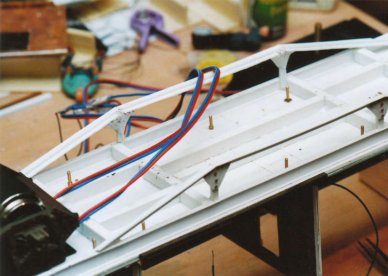

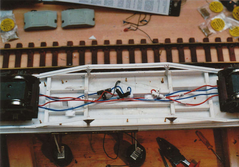

jetzt wird´s elektrisch. Die Zeiten der heraushängenden und mit Klammern zusammen gehaltenen Leitungen
t02134 (Kellerbahner)
sollte vorbei sein. Und der Stromanschluß der Lampen und Innenbeleuchtung für den Innenraum des T02 ist damit auch vorbereitet:
t02137 (Kellerbahner)

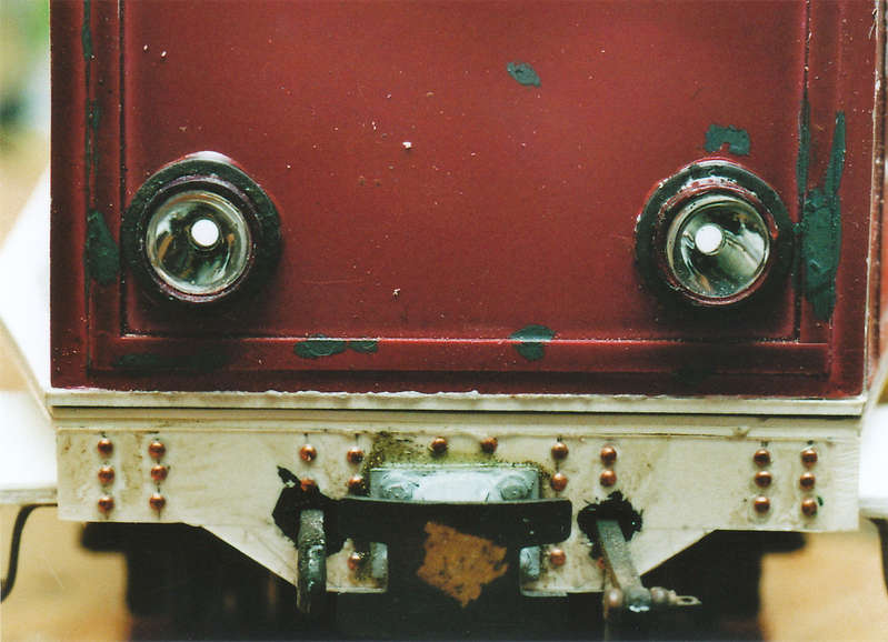

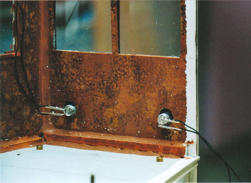

denn die bisher lampenlosen Scheinwerfer
t02138 (Kellerbahner)
bekommen jetzt ihre Lampen:
t02139 (Kellerbahner)

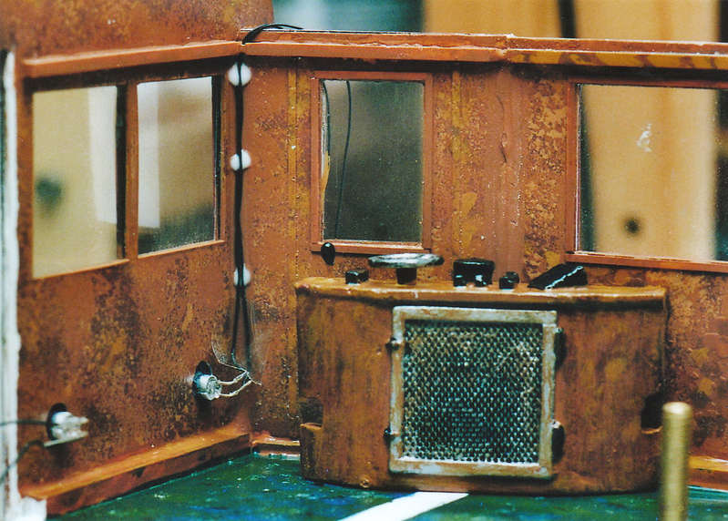

Die Stifte der LEDs und die Zuleitungen verschwinden weitestgehend hinter den Fahrpulten:
t02141 (Kellerbahner)

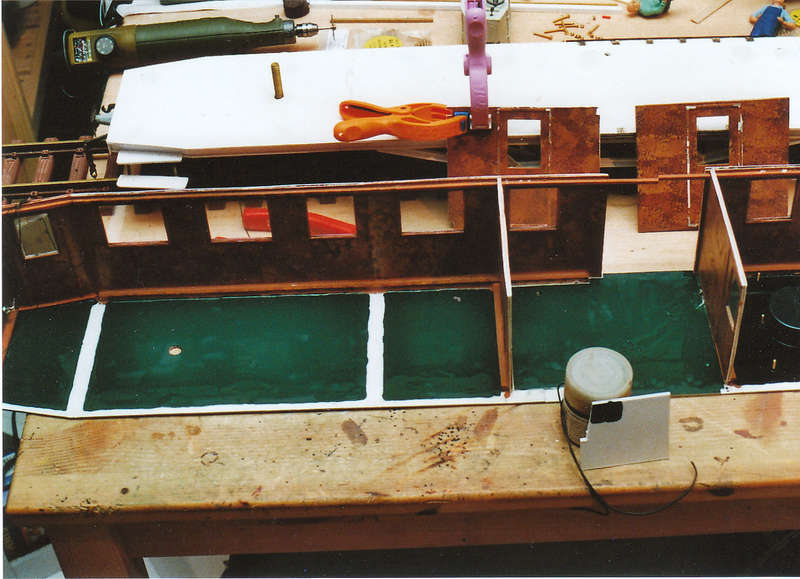

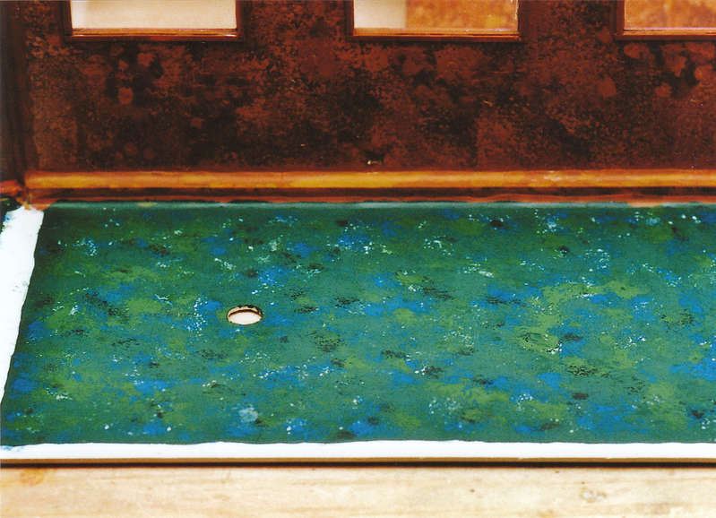

Neben der Elektrik für den Innenraum auch denselben weiter gestaltet. Der Boden soll später einen Linoleumbelag bekommen. Die Basisfarbe dafür ist ein dunkelgrün:
t02142 (Kellerbahner)
das aus Grün und Blau gemischt wurde.

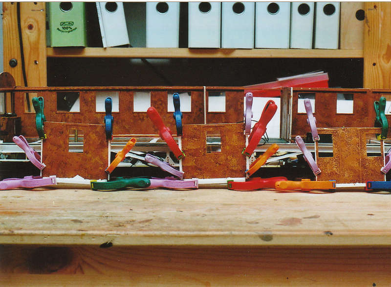

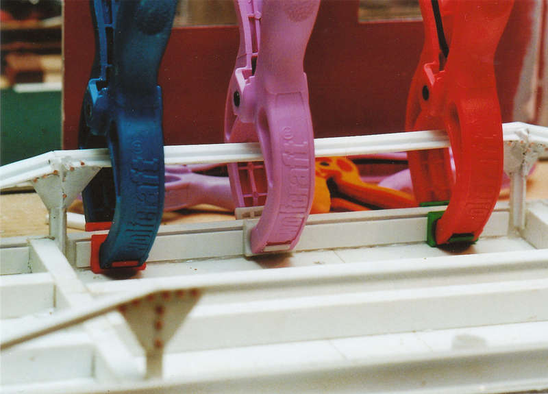

Um die Stabilität des Rahmens zu erhöhen die Innenseiten der H-Profile mit 2 mm dicken PS-Streifen verstärkt:
t02143 (Kellerbahner)
t02144 (Kellerbahner)

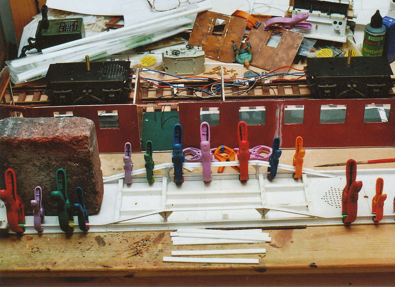

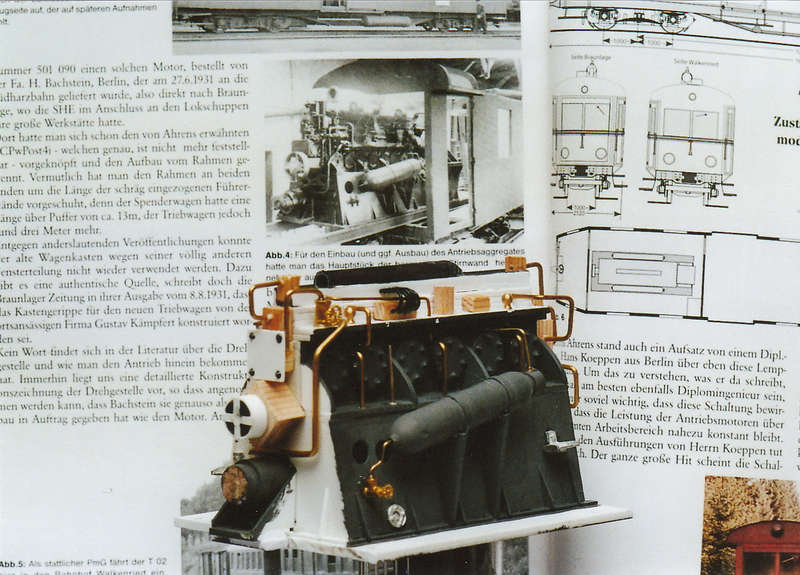

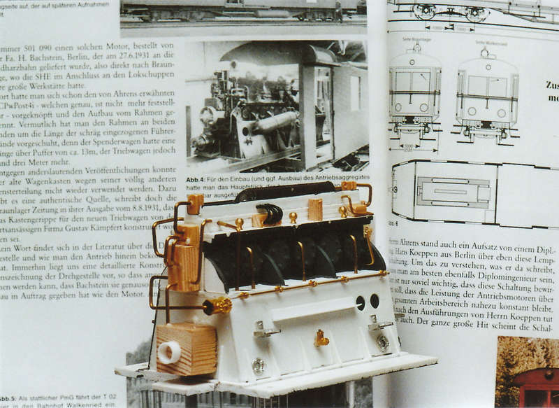

In der Trockenpause dann mit dem Motor weiter gemacht:

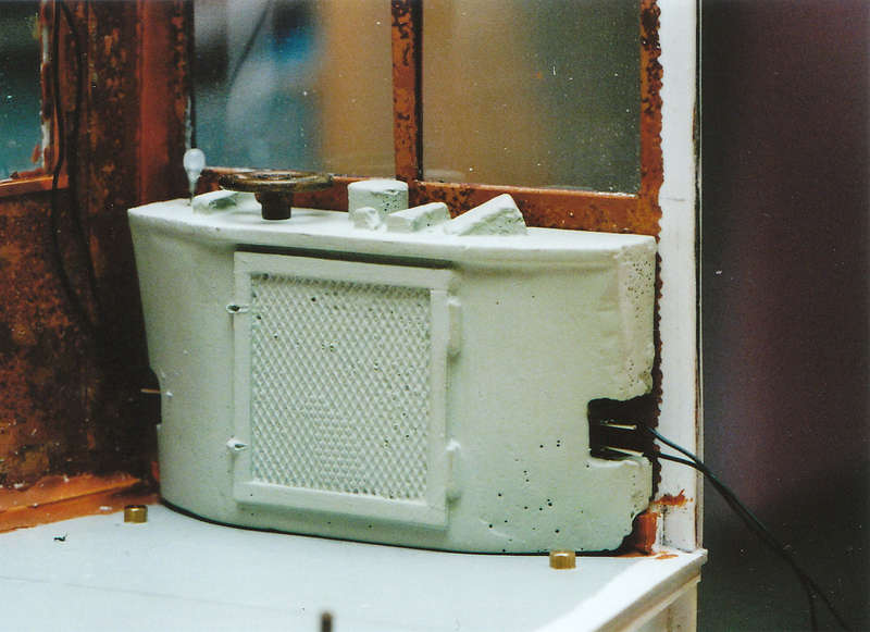

t02145 (Kellerbahner)
Anbauteile aus Holzstücken vorbereitet und weitestgehend gemäß Vorbildfoto aufgeklebt:
t02146 (Kellerbahner)
t02147 (Kellerbahner)
Und da diese jetzt auch erst mal Trocknen müssen, blieb wieder Zeit für den Fußboden:
t02148 (Kellerbahner)
Er bekam Flecken aufs Linoleum und abschließend einen dicken Überzug mit glänzendem Klarlack.
Und weil die Farbtöpfchen schon mal offen waren, auch gleich die Fahrerpulte bemalt:
t02149 (Kellerbahner)
und die Leitungen zu den LEDs in den Ecken der Führerhäuser verklebt.

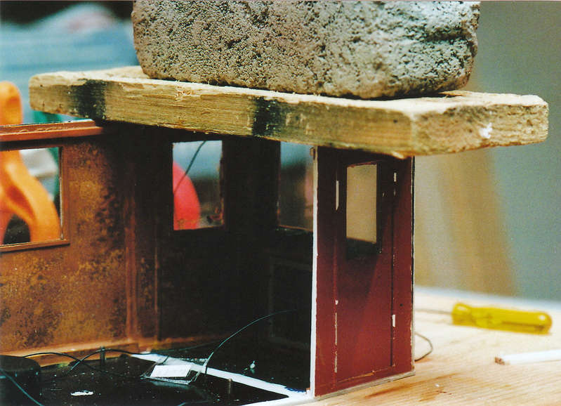

Und damit die Trockenpausen möglichst effizient genutzt werden, nebenbei die Verstärkungsprofile an weiteren Seitenwänden angeklebt:
t02150 (Kellerbahner)
Jetzt trocknet so viel gleichzeitig :irre: , das jetzt erst mal wieder Zeit für andere Baustellen ist.

hat so langsam seine endgültige Ausstattung und kommt demnächst in die Lackiererei um für die Betreibsspuren zu sorgen.
Damit der T02 auch mal motorisiert fahren kann ... :wink:

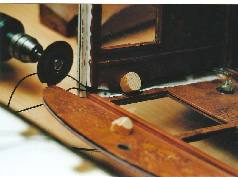

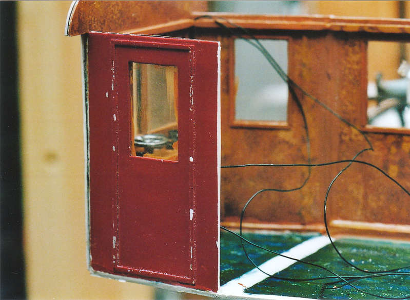

Jetzt werden die Führerhäuser so langsam geschlossener:
t02154 (Kellerbahner)
t02155 (Kellerbahner)
Vorher aber noch die ein oder andere Paßprobe vollzogen:
t02160 (Kellerbahner)

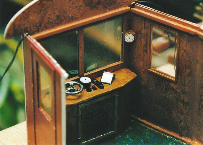

denn auf manchen Bildern vom T02 ist eine Uhr (?) in den Führerhäusern gut sichtbar. Die sollte natürlich auch den Triebwagenführern bei diesem T02 die Zeit anzeigen.
Im dem Internet passende Bilder gesucht, ausgedruckt und wo passend aufgeklebt. Ebenso auf den Fahrerpulten.
Jetzt haben die Triebwagenführer einen Fahrplan und Uhren zu kontrollieren wie pünktlich sie sind :wink: .

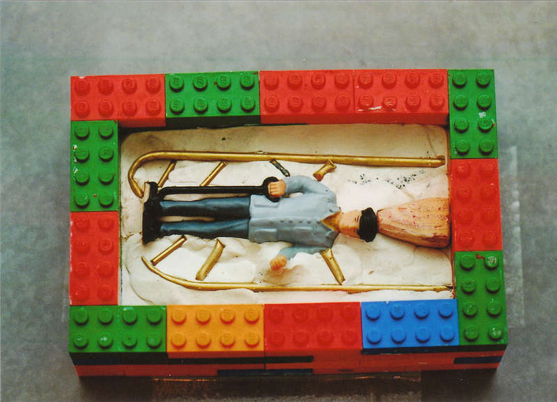

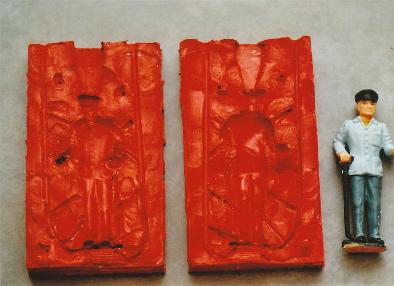

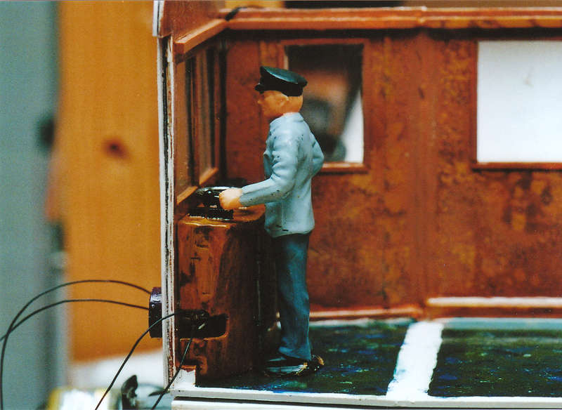

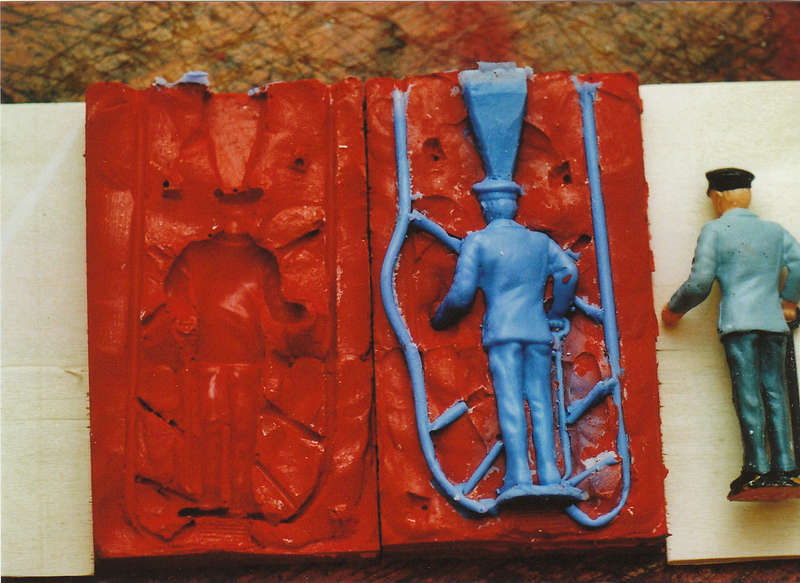

Eine andere Anprobe galt dem Personal:
t02151 (Kellerbahner)
Ein Lokführer aus dem Fundus macht schon mal eine gut passende Figur, die nur noch ein wenig an die Fahrerpultgegebenheiten angepaßt werden muß.
Also rein in die Knete:
t02152 (Kellerbahner)
Luftkanäle und Einfüllöffnung plaziert und fertig für´s Ausgiessen mit Silicon:
t02157 (Kellerbahner)

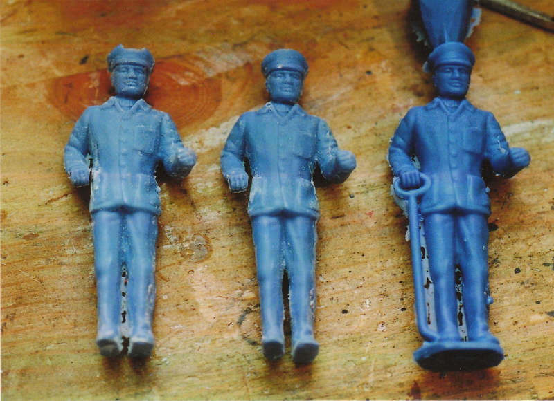

Der erste Probeabguß gelang auch auf Anhieb:
t02158 (Kellerbahner)
ebenso auch weitere:
t02159 (Kellerbahner)
Und nebenbei meine zweiten, wieder positiven Erfahrungen mit Resinabgüssen gemacht :D . Es hätte ja auch wieder Weißmetall sein können, da aber noch chirurgische Eingriffe vorgenommen werden, wollte ich es mir einfacher machen :oops: .
Die bekannten 2 Fliegen 8) : Kunststoff ist einfachen zu sägen, schleifen und kleben wie Weißmetall und ... nochmal diese alternative Methode der Reproduktion getestet.
Da diese Methode (Resinguss) auch bei Figuren gut geklappt hat, wird sie mit Sicherheit weitere Anwendungen finden. Das Thema Figuren ist ja ein eigenes Kapitel und bietet viel Gestaltungsmöglichkeit :schlaumeier: .
