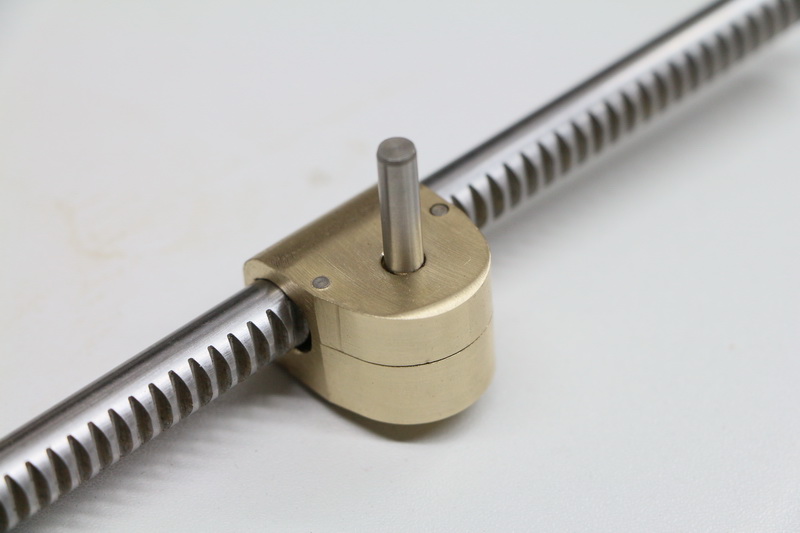

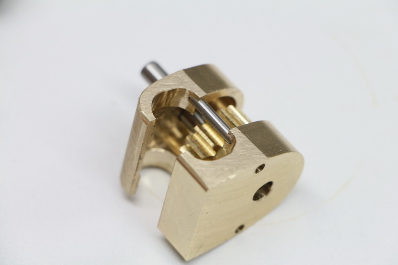

Es sind auch noch zwei kleine Teile fertig geworden: Der "Getriebekasten" für die Stange zum Regler:
103_Regler_Ansteuerung_Bauteile (GNEUJR)
104_Regler_Ansteuerung_zus (GNEUJR)
An die Welle kommt ein langer Hebel mit einem schönen Griff aus Eisenholz.

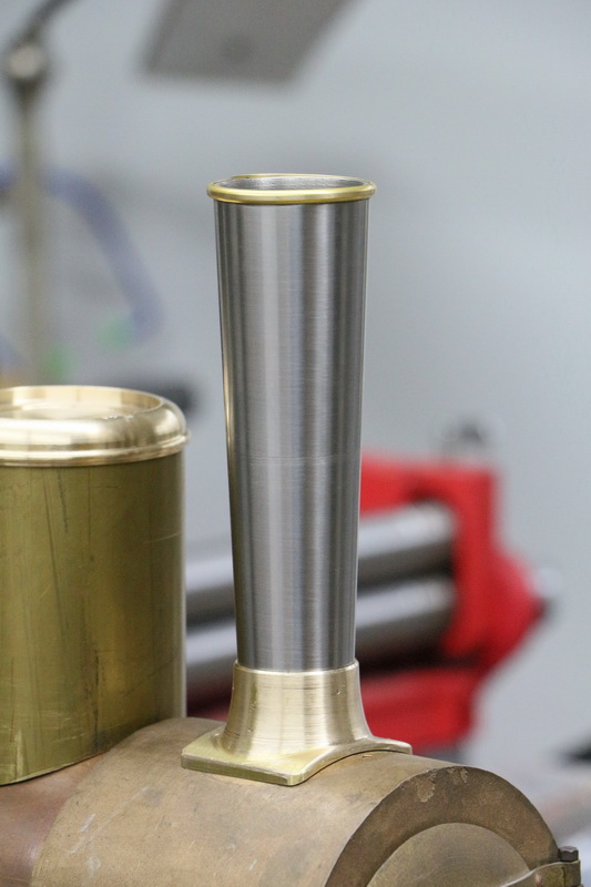

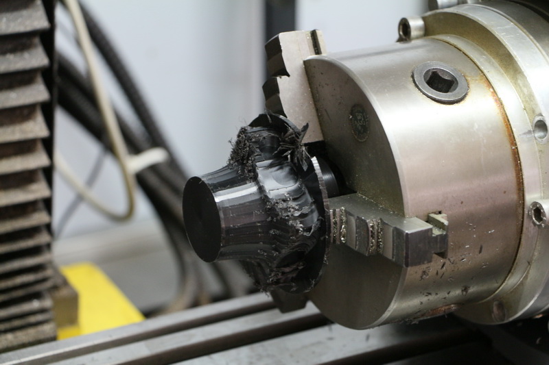

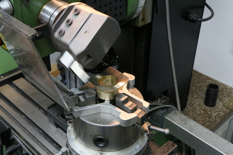

Der erste Versuch den Schornsteinfuß zu fräsen ging gründlich in die Hose, sowas will niemand auf der Lok haben:
106_Schornsteinfuss_Rotation (GNEUJR)
Aber mit etwas Nachdenken (echtes 3D-Fräsen ist noch Neuland) war der zweite Versuch schon besser:
107_Schornsteinfuss_XY (GNEUJR)
Nun das ganze nochmal in Messing :-)

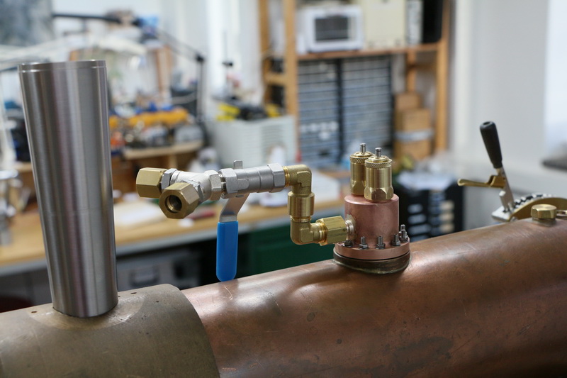

Weiter am Dampferzeuger: Leider hat der Kessel den Flansch in der Mitte, und nicht wie 95% der deutschen Feldbahnloks vorne. Außerdem haben mich eine Menge Leute überzeugt, daß ich keinen selbstgebauten Regler im Kessel haben will, sondern einen gekauften Kugelhahn, und den aussen. Beide zusammen führt dazu, daß die Dampfentnahme im "Sanddom" erfolgt, und das "Geweih" aus dem Bild 105 in einem Deko-Dampfdom verschwindet. Schönheitsfehler ist das Rohr zwischen Sand- und Dampfdom, aber damit werde ich leben können.
Also habe ich mich an den Deckel des Dummy-Dampfdomes gemacht:
Grobe Kontur:
108_Dummy-Dampfdom_Deckel_01 (GNEUJR)
Umlaufdene Zierkante mit Formstahl:
109_Dummy-Dampfdom_Deckel_02 (GNEUJR)
110_Dummy-Dampfdom_Deckel_03 (GNEUJR)
Grosser Radius mit einem Halbrundfräser
111_Dummy-Dampfdom_Deckel_04 (GNEUJR)
Innere Kontur, da kommt noch ein Kreis Stehbolzen mit Muttern rein, oben Deko-SVs drauf:
112_Dummy-Dampfdom_Deckel_05 (GNEUJR)

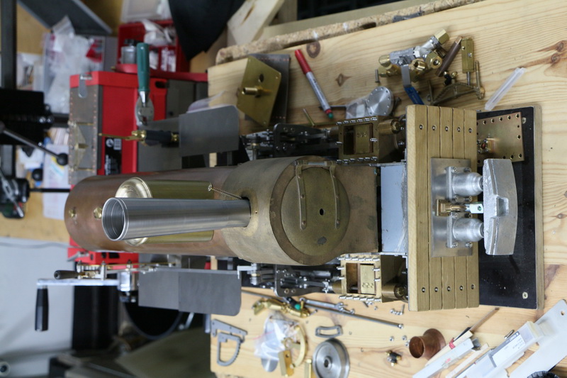

Der Deko-Dampfdom ist aus Messingrohr 80x2, hier kommt der 65mm Radius vom Kessel dran:
113_Dummy-Dampfdom_Radius1 (GNEUJR)
114_Dummy-Dampfdom_Radius2 (GNEUJR)
Und hier steht das ganze auf der Lok:
115_Dummy-Dampfdom_auf_Lok (GNEUJR)

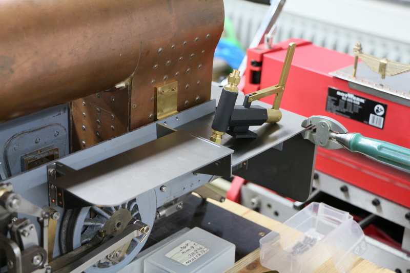

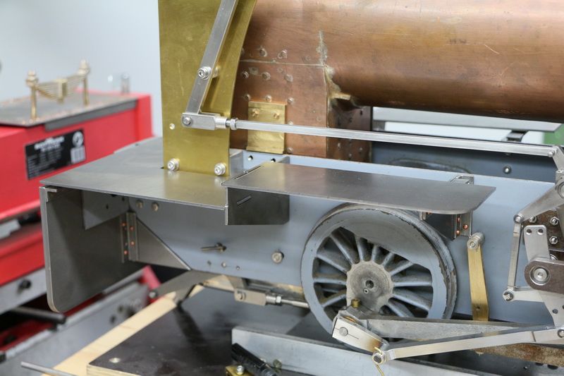

Außerdem sind die Bodenbleche für Führerhaus und Wasserkästen fertig geworden:
116_Bodenbleche1 (GNEUJR)
117_Bodenbleche2 (GNEUJR)
113_Bodenbleche3 (GNEUJR)

ich plane eher eine andere Tarnung:
Wasserschlauch um den Sanddom
verlinkt von http://www.abload.de/img/hf70c26u0p.jpg
Wie z.B. bei der Nr 6 im FFM:
Verlinkt von http://www.themt.de/images/xl/20070506-0557.jpg
Und das Abblasen der Sicherheitsventile aus dem Sanddom wird mich nicht stören, mich stört vielmehr, daß es eben der Dampfdom IST: Wenn die SVs abblasen wird auch reichlich Wasser in die Zylinder mitgerissen werden. Mal sehn, wie das reale Fahren damit wird.

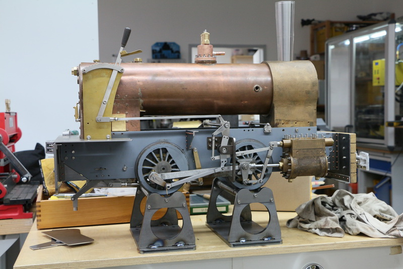

so, ein paar Bilder vom Fortschritt:

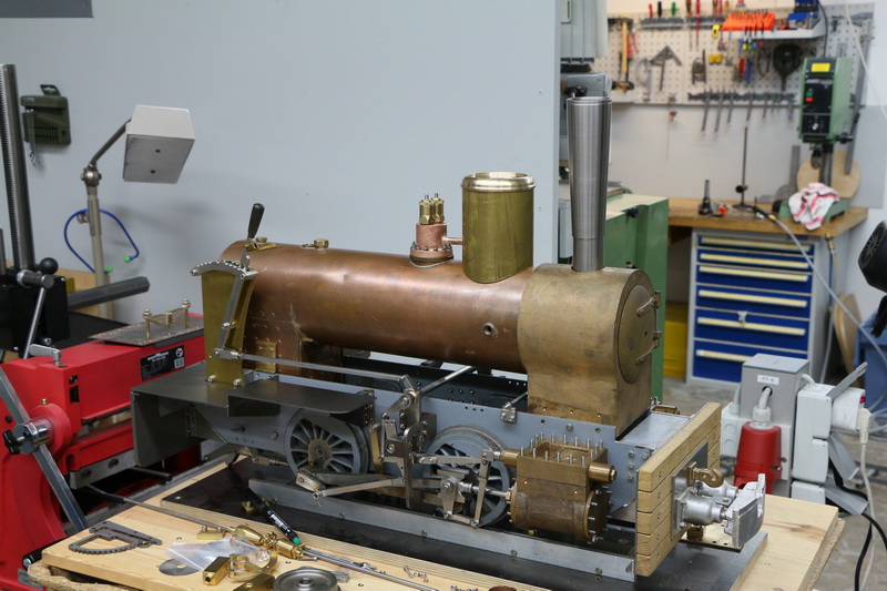

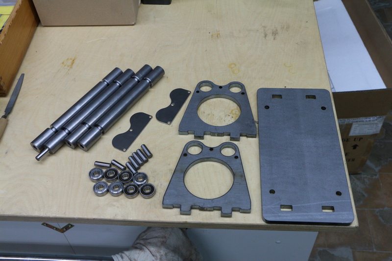

Da es demnächst ja hoffentlich ans Einstellen der Steuerung geht, wollte ich gerne einen Rollenprüfstand haben. Allerdings wollte ich die Lok gerne etwas anheben, damit man auch von unten ran kommt, daher haben mich die flachen Konstruktionen aus L-Profilen nicht angesprochen. Hier sieht man die Bauteile:
119_Bauteile_Rollenpruefstand (GNEUJR)

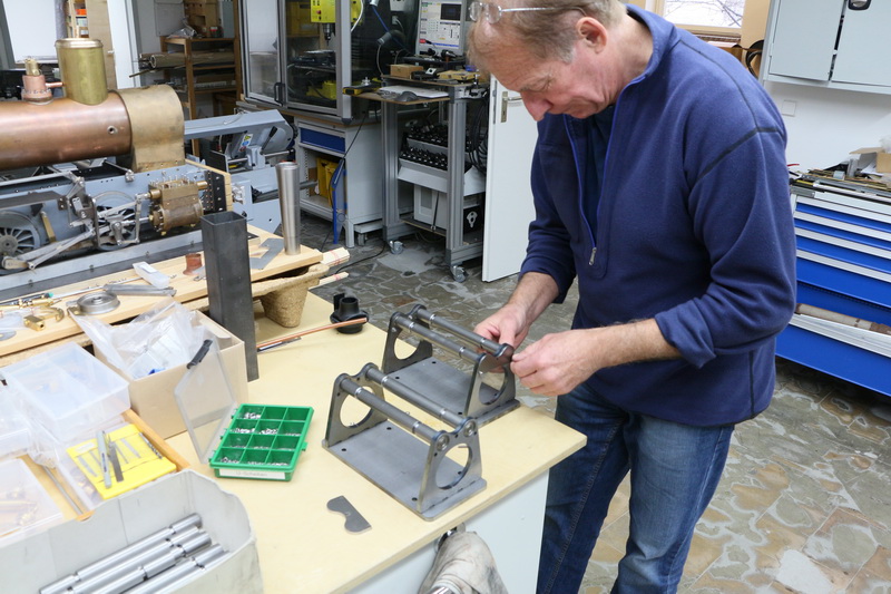

Hier schraubt ein Freund von mir sie gerade zusammen:
120_Rollenpruefstand_montieren (GNEUJR)
Und hier steht die Lok drauf: Ready to Roll!
121_Lok_Auf_Rollenpruefstand (GNEUJR)

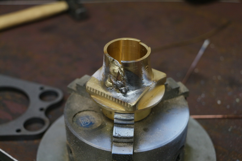

Ansonsten hat meine Fräse das Programm für den Schornsteinfuß nochmal zu Fressen bekommen: Diesmal in Messing statt in POM. Leider hat die Fräse irgendwann nachts verschluckt und ist beim Schlichten voll ins Material gerauscht. Ich habe KEINE AHNUNG, warum das beim zweiten Durchlauf eines unveränderten Programmes passiert :-(
Ich hatte wenig Lust das ganze nochmal zu fräsen, also habe ich Messinglot und mein Schweißgerät genommen und mich im Auftragsschweißen versucht:
122_Schornsteinfuss_mit_Messing-Auftrag (GNEUJR)
Hier kommt der Radius der Rauchkammer an die Unterseite:
123_Schornsteinfuss_Radius_fraesen (GNEUJR)

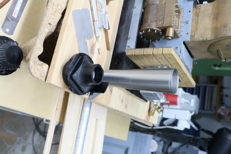

Und hier steht das ganze auf der Rauchkammer: Dafür, daß es auch hätte in der Schrottkiste landen können, gar nicht sooooo verkehrt: Drehbank und Feile halfen beim Rettungeversuch.
124_Schornstein_auf_Rauchkammer (GNEUJR)
