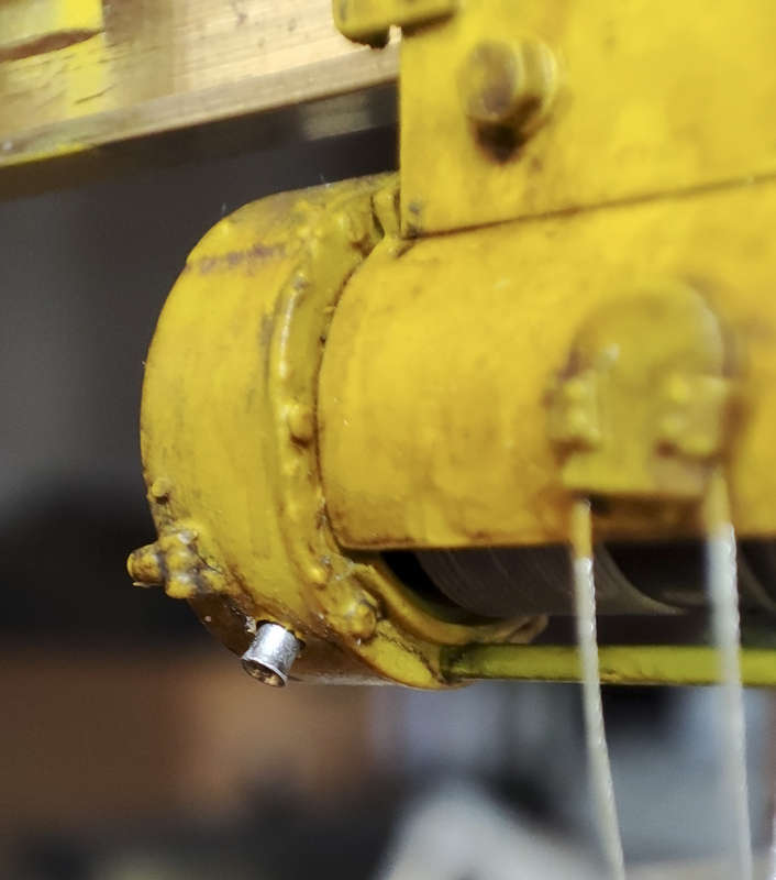

Ja, Schlangenkette passt - tolle Idee, Marco! Das sind jetzt 0,9 mm und ich finde, es sieht klasse aus - und es ist wie gewünscht beweglich geblieben und nimmt größtenteils von selbst die gewünschte Form an.
Leider existieren unter den Myriaden von Schlangenkettenwiederverkäufern interessante Vorstellungen dazu, wie dick ein Millimeter ist und wie man die verwendeten Materialien bezeichnet.
Um es kurz zu machen: Ich habe dann eine erschwingliche Edelstahlkette erwischt, die sich zwar hartnäckig allen Beizversuchen widersetzt hat (auch Ausglühen war nicht zielführend), dann aber dankbar schwarze Acrylfarbe aus der Airbrush angenommen hat.
Damit ist der Kran fertig. Er hat noch eine Kabeleinführung bekommen; das ist dünnwandig aufgebohrtes und mit dem Dreikantschaber etwas trompetenförmig aufgeweitetets Messingrohr.
Der Schriftzug hat etwas rote Farbe bekommen, aufgetragen mit einem Lackstift.

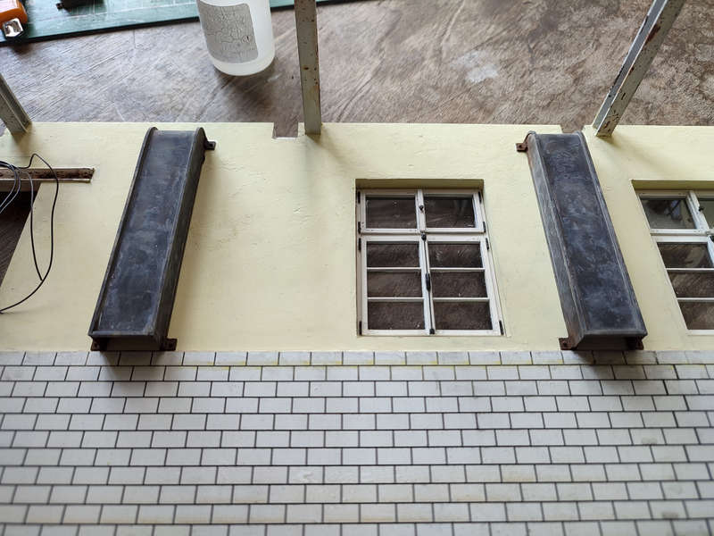

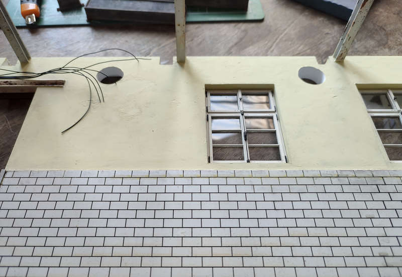

Für die Ventilatoren bekamen die Längswände jeweils zwei große Löcher mit eingesetzten Rohrstücken,
an die innen die Luftschächte
und außen die Ventilatoren anschließen. Vielen Dank an dieser Stelle nochmal an Marcel für die Zurverfügungstellung der Datei, Thomas fürs Ätzen und Frithjof fürs Sandstrahlen. Wie man sieht, leiden die Teile sehr unter dem sauren Klima.

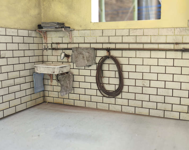

Das Projekt "Kabelsalat" im Gebäude ist auch abgeschlossen und jeder Verbraucher hat nun eine eigene Zuleitung.
Nebenbei sind noch zwei unterschiedlich dicke Schläuche aus Zinn und angesetzten Messingteilen entstanden - und der Innenraum hat nochmal eine Ladung "Dreck" (= stark verdünnte schwarze und braune Dispersionsfarbe aus der Airbrush) abbekommen.

das Problem mit Edelstahlbeizen hatte ich auch mal. Zum Glück gab es am Ort einen Fachbetrieb für Oberflächenbehandlung, wo sich um die kleinen Teile gekümmert wurde.
Die Steuerleitung ist offensichtlich gerade erneuert worden und der (sehr gelungene) Ausleger hat auch frische Farbe abgekriegt. Jedenfalls konnte sich da noch kein Dreck ablagern.
Und dann dieser manufactumwürdige Seifenspender in diesem Umfeld. Geradezu eine ästhetische Provokation. Schön.
