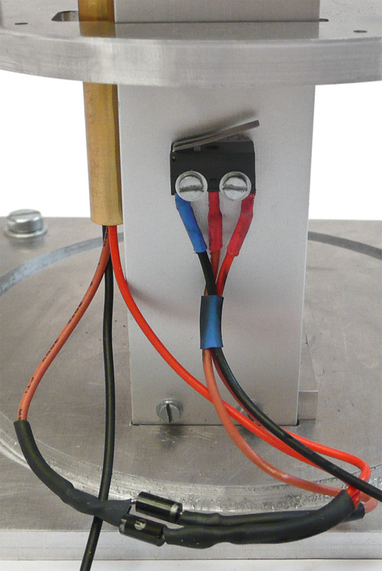

Inzwischen habe ich die Endschalter verkabelt.
Hubeinheit_Traeger_Montage_37 (fspg2)
Die Schalter der beiden Hubeinheiten wurden in Reihe geschaltet. Dabei habe ich die Schalter so justiert, dass die linke und rechte Hubeinheit nicht zur gleichen Zeit den jeweiligen Schalter auslösen können. Es besteht ein Unterschied von etwa einem Millimeter. Sollte aus irgendeinem Grunde eine Seite früher als die zweite seinen Schalter erreichen (evtl. ein Zahnriemen reißt, ...), so tritt der zweite Schalter in Aktion und unterbricht den Strom.

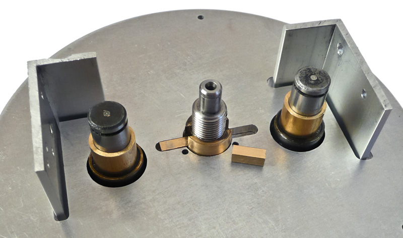

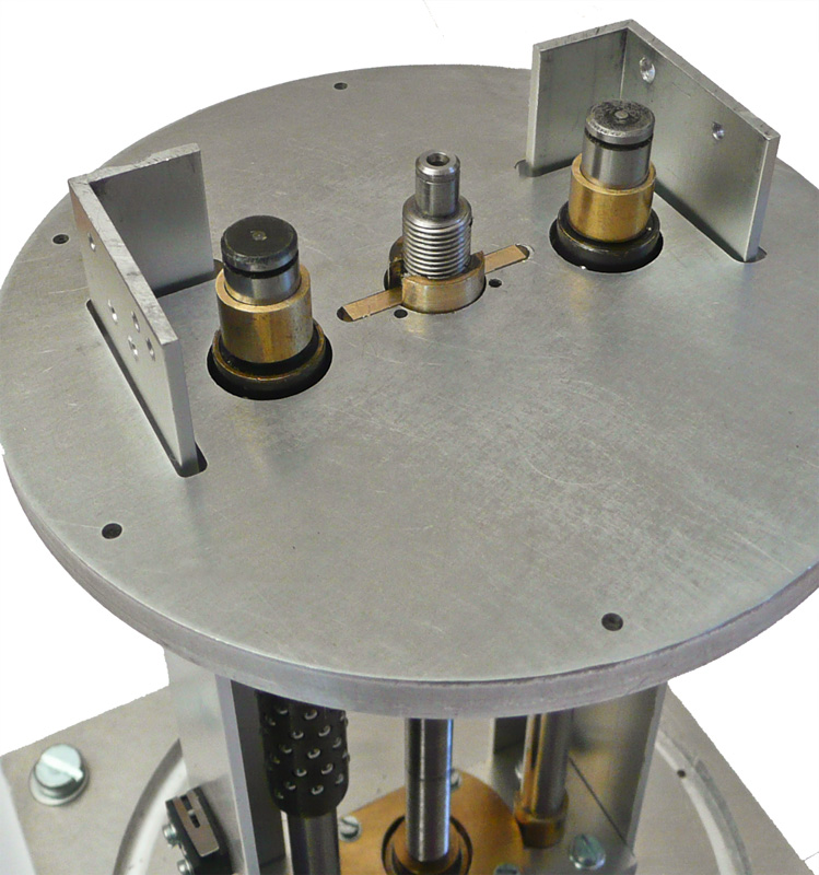

Bei der ersten Hubspindel hatte ich die Messingmutter noch mit dem runden Aluminiumteller verklebt (Buchsen- und Lagerkleber) und mit drei Messingstiften verstiftet.
Das war keine so gute Idee, denn die Spindel ließ sich viel schwerer drehen. Wahrscheinlich klemmte die Spindel gegenüber den beiden Parallelführungen.

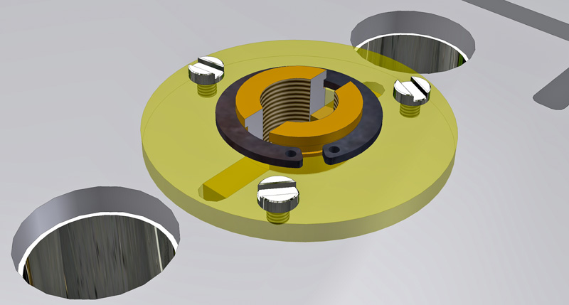

Bei der zweiten Hubeinheit fräste ich eine 3mm-Nut in die beiden Teile (Messingmutter, Aluminiumteller). Der Schaft der Messingmutter wurde um 0,3mm abgedreht. So hat die Spindel ein kleines Spiel.
Hubeinheit_Traeger_Montage_36 (fspg2)
Zwei Messing-Vierkantstücke dienen als Mitnehmer.
Hubeinheit_Traeger_Montage_35 (fspg2)
Am Ende wird eine Messing-Abdeckscheibe und ein Sprengring alles sichern.
Hubeinheit_Traeger_Montage_39 (fspg2)
Das Ergebnis: Über den gesamten Hub ein gleichmäßig leichter Gang (per Hand gedreht).

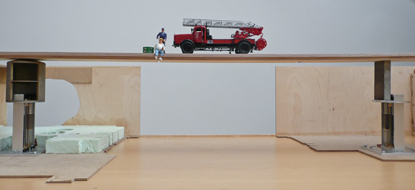

Ein kleines Video zeigt den Hubvorgang bei 7 Volt. Das Holzbrett ist nur provisorisch aufgebaut, um schon vorab einen Eindruck der späteren Brücke zu bekommen.

sieht richtig gut aus, wie sich deine Brücke hebt und senkt. Deine Schalterlösung wird aber nicht den gewünschten Erfolg im Schadensfall haben. Du solltest die Hubüberwachung nur an einem Zylinder montieren und je einen kleinen Microschalter mit Rolle pro Zahnriemen als Not-Aus.

die Bewegung sieht erstaunlich ruhig und gleichmäßig aus. Interessant finde ich auch die Lösung mit den Mitnehmerklötzchen und die spätere Fixierung. Aber Du hast da was missverstanden: Das ist ein Modellbauforum, kein Maschinenbauforum

kannst Du das noch etwas erläutern? Ich verstehe Frithjofs Aufbau schon so, dass auf jeden Fall der Stromkreis unterbrochen wird, wenn ein Schalter (oder beide) betätigt wird. Warum sollte das nicht funktionieren?

Im Falle eines gerissenen Zahnriemens würde bei meiner bisherigen Lösung immer eine Hubeinheit weiterlaufen und unweigerlich die Brücke verkanten
Mit den Rollen-Schaltern (in Reihenschaltung) bliebe der Motor sofort stehen.
Ich werde mir Rollen-Schalter bersorgen.

Frithjof hat bislang die Microschalter an beiden Hubzylindern angebaut und nutzt sie als Endschalter. Durch die Zahnriemen ist ja ein perfekter Gleichlauf gegeben, daher eigentlich unnötig, beide Zylinder zu überwachen. Wichtiger ist, wie er erkannt hat, eine Kontrolle der Zahnriemen, sonst verkantet die Brücke im Worst-Case.

Was natürlich auch passieren könnte das so ein Zahnriemen sich längt und dann lose wird und überspringt.
Dabei würde solch ein Rollenschalter erstens als Spannrolle dienen und zweitens beim Längen des Riemens schon abschalten.
Ich habe Jahrzehnte beruflich mit solchen Zahnriemen in der EDV zu tun gehabt, nur wirklich gerissene Riemen kamen eigentlich nicht vor, aber ausgeleierte zu lange schon.
Deshalb bei der Montage darauf achten, das bereits ein loser Riemen sperrt.
