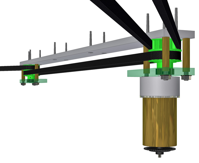

Hallo Frithjof,
sicher wirst du bei dieser Zahnriemenlänge Führungen und Spannrollen benötigen, aber Funktionieren werden sie auf alle Fälle. Diese unscheinbaren Antriebe können dank der Stahleinlage imense Kräfte übertragen und das wartungsfrei. Wenn ich die Zahnriemen an den Servomotoren unserer Bearbeitungszentren im Betrieb sehe, dann ist deine Antriebsproblem "Urlaub" für Zahnriemen.

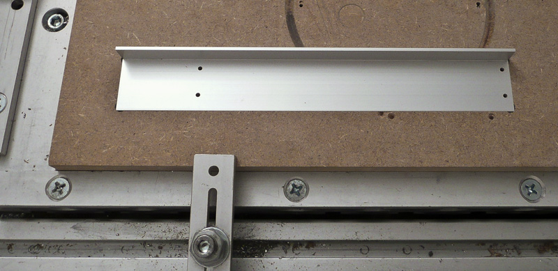

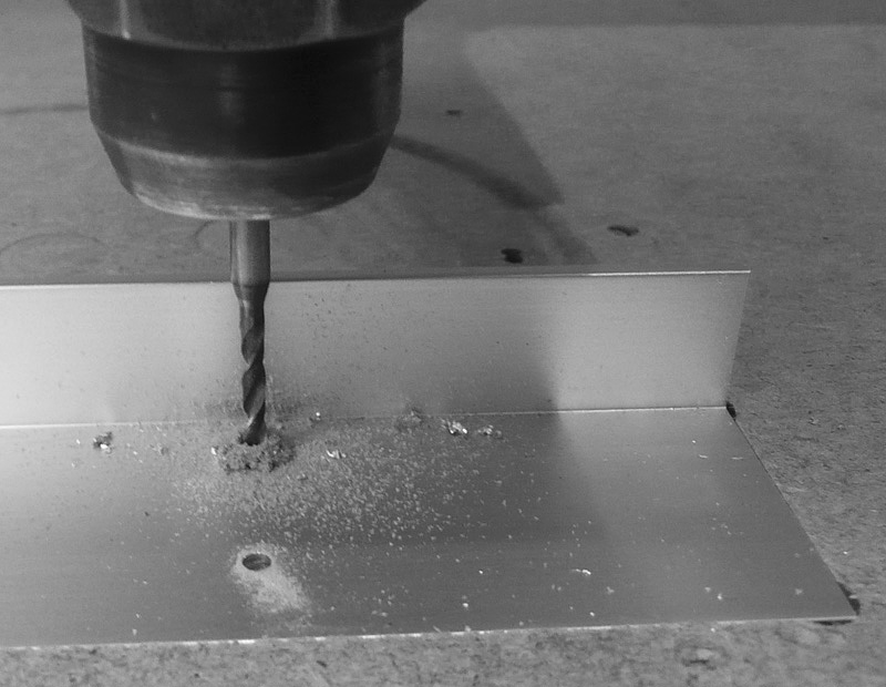

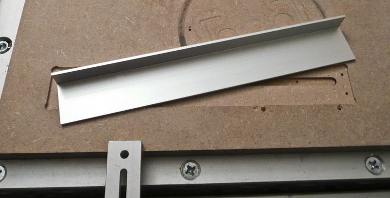

inzwischen ging es nur ein klein wenig weiter. Es wurden neue längere Alu-Langträger gefertigt, um die Lagerplatten für die Zahnriemenscheibe auf der selben Einheit zu befestigen.
Hubeinheit_Traeger_Montage_12 (fspg2)
Dazu wurde in MDF eine Tasche 2mm tief gefräst und das Alu-L-Profil eingelegt...
Hubeinheit_Traeger_Montage_13 (fspg2)
...und die 2mm Löcher gebohrt.

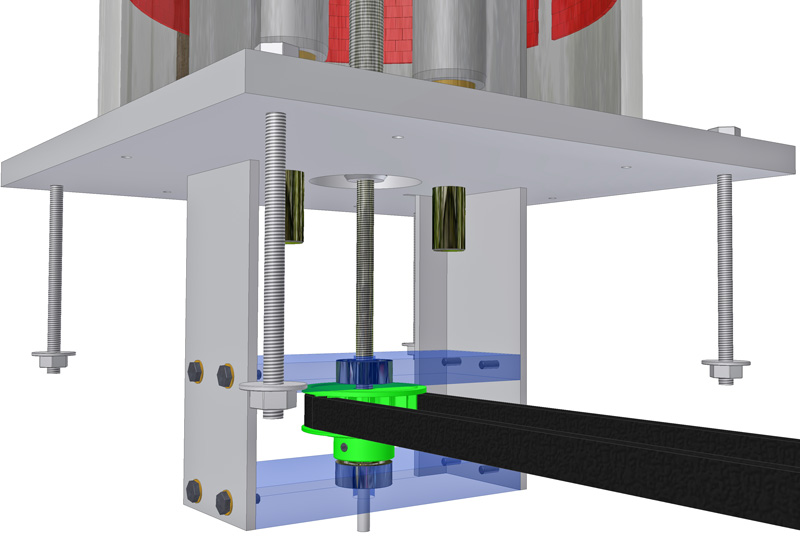

Zwei 6mm Aluminiumplatten (blau gezeichnet) dienen als Träger für die beiden Kugellager.
Hubeinheit_Traeger_Montage_15 (fspg2)
Gegenüber der Zeichnung, wurden die vier Befestigungsschrauben auf 6mm geändert (statt 3mm). Sie gehen durch das Türblatt und werden auf der Unterseite des Modules mit Unterlegscheibe und Mutter festgezogen.

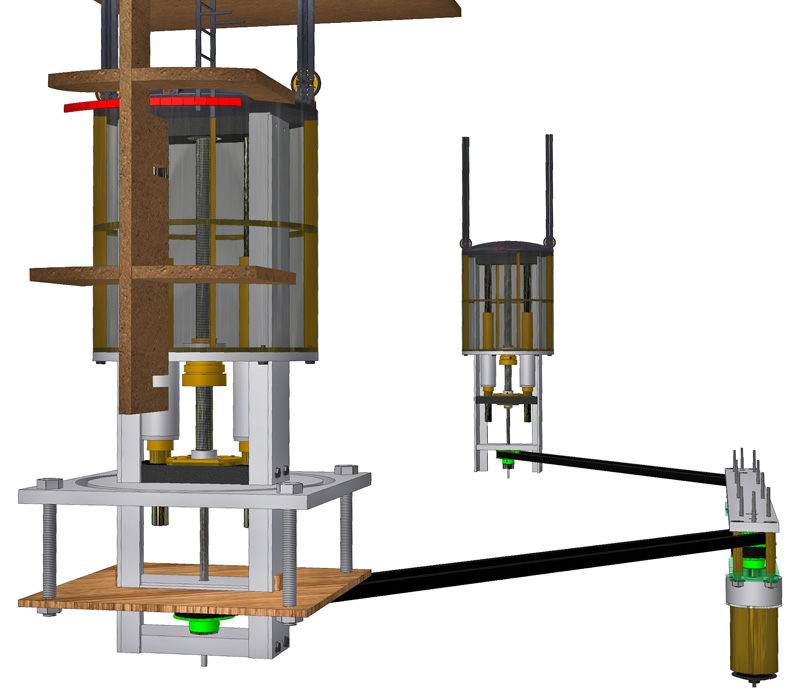

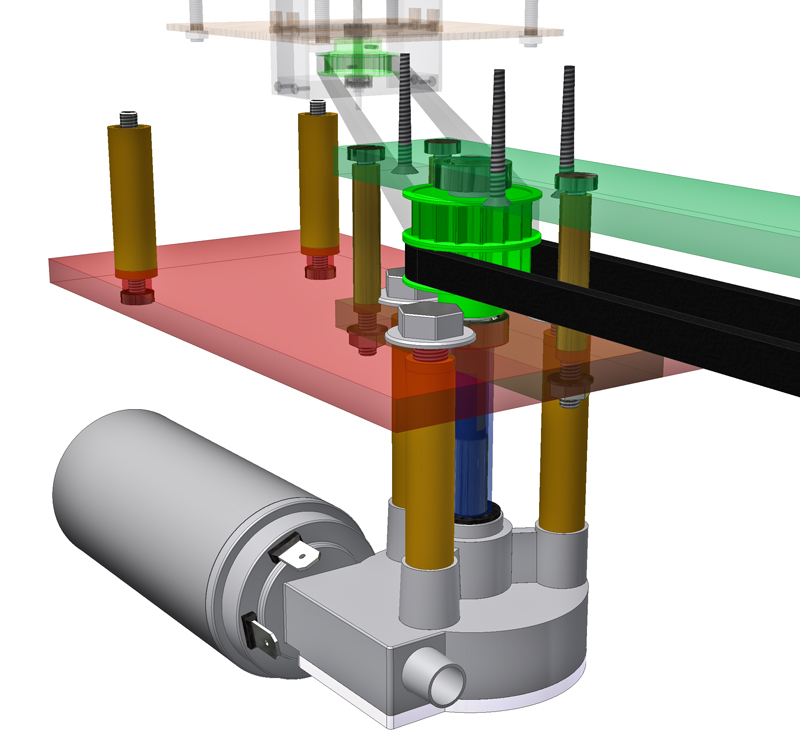

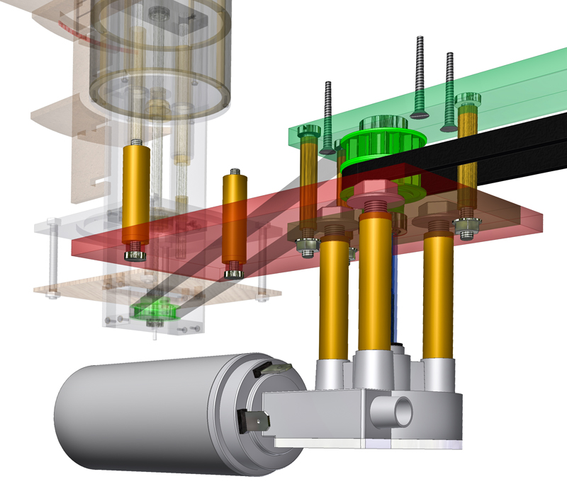

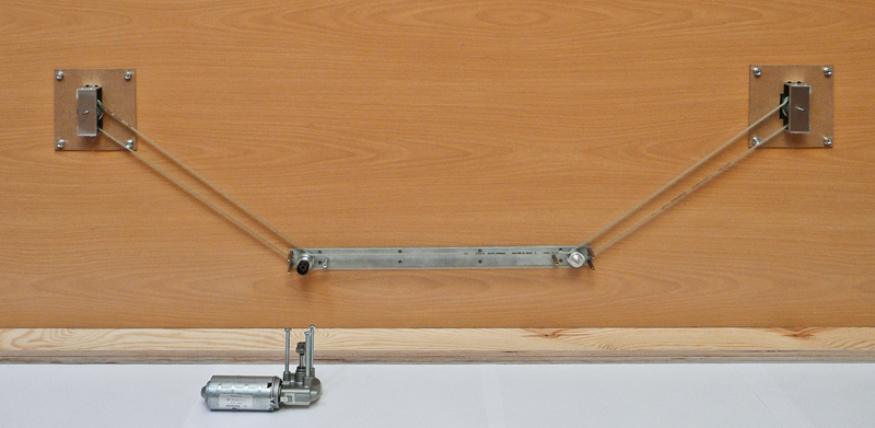

nachdem ich inzwischen alle Teile für die zweite Hubseite gefräst habe, müssen sie nur noch montiert werden.
Da ich noch ein paar vorhandene längere Zahnriemen verwenden wollte, habe ich für die Antriebseinheit einen kleinen Umweg gewählt:

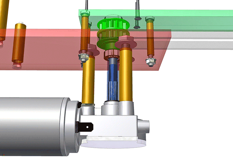

Re: Feldbahnmodule mit Schiff
was soll ich sagen .... ein Unglück kommt selten allein....
Als ich gestern mal eben schnell zwei Aluplatten für die Befestigung des Motors ausfräsen wollte..... verweigerte mein Fräsrechner die Kommunikation mit mir. Egal, was ich anstellte, XP wollte nicht mehr starten.
Genauso ging es weiter... Da ich noch ein paar Abstandsrohre aufbohren wollte, um ein Gewinde hineinzudrehen... verbündetet sich die Drehmaschine kurzerhand mit dem Fräsrechner und ließ den Ein-/Aus-Schalter blockieren.
Also wurde der Schalter genauer untersucht.... Totalschaden.... Jetzt muss ich erst einmal einen solchen Schalter für die alte Hobbymat MD65 finden...
Somit kann ich heute keine weiteren Ergebnisse zeigen, ausser einer kleinen Neuerwerbung. Die ersten Versuche mit dem vorhandenen Motor waren nicht befriedigend. Im unteren Drehzahlbereich ging die Kraft doch sehr in den Keller. In der Bucht wurde ein etwas kräftigerer Linak-Motor mit angeflanschtem Getriebe erworben.

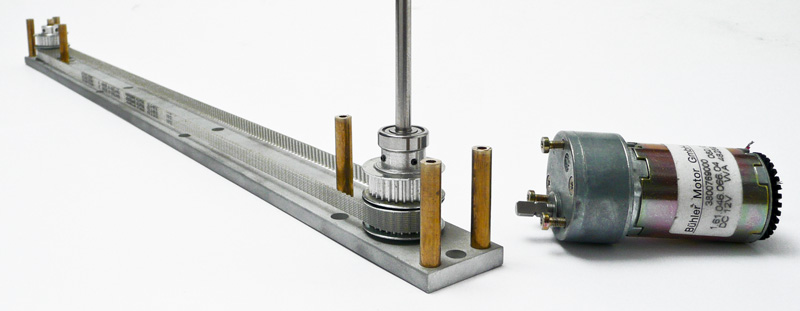

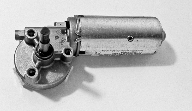

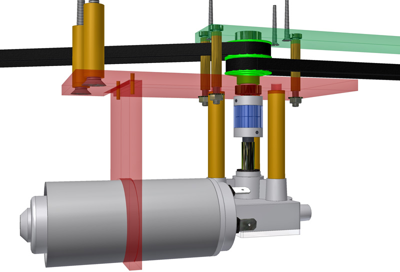

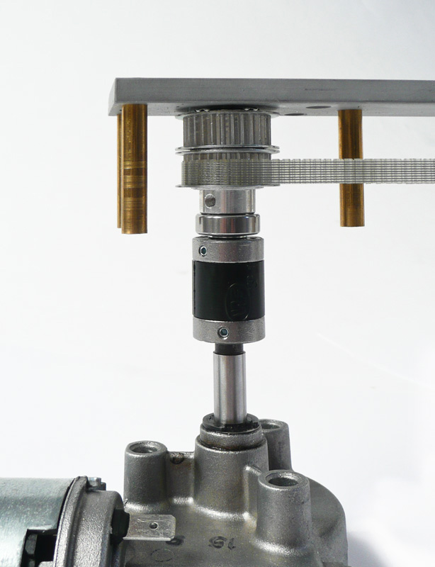

da ich für meine Drehmaschine noch keinen neuen Schalter finden konnte, bat ich Christian (fuchs301), mir ein Messingteil zu drehen. Ich warte noch auf Antwort von einer Firma, die früher derartige Ersatzteile vertrieben hatte.
Die Verbindung zwischen der Motorachse und der Achse, die die Zahnriemenräder trägt, hatte ich mir folgendermaßen vorgestellt:
Hubeinheit_Traeger_Montage_028 (fspg2)
Hubeinheit_Traeger_Montage_027 (fspg2)
Christian hatte ein viel bessere Idee (noch einmal Danke dafür
Eine kleine Kupplung, deren beide Enden mit einem festen Gummi flexibel verbunden sind. So können kleine Toleranzen ausgeglichen werden, ohne dass sich der Motor quälen muss.
Hubeinheit_Traeger_Montage_029 (fspg2)
Hubeinheit_Traeger_Montage_30 (fspg2)

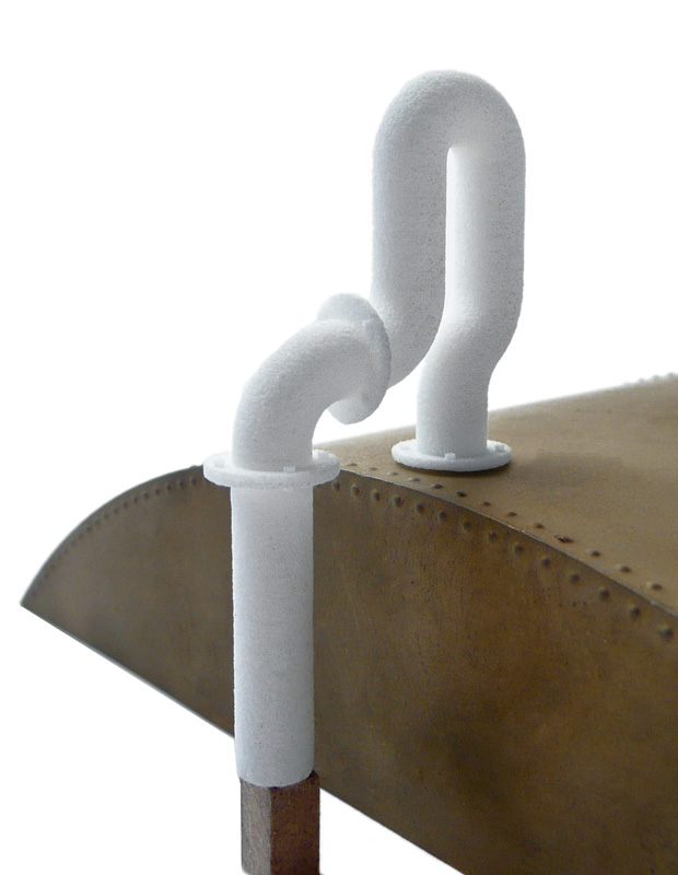

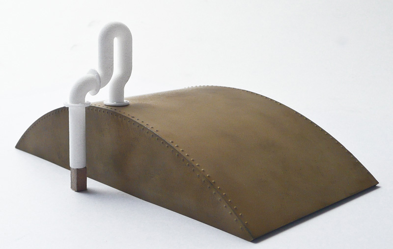

Den Heber habe ich mir inzwischen per SLS-Verfahren drucken lassen.
Heber_11 (fspg2)
Heber_14 (fspg2)

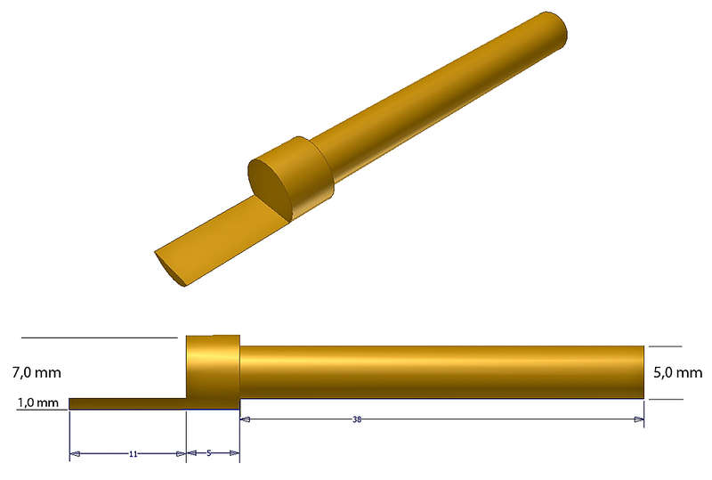

Das Rohr hat einen Durchmesser von 6,0mm. Die sichbaren Sechskant-Muttern haben eine Höhe von nur 0,35mm!
Der Heber wurde nur locker gesteckt.
Heber_15 (fspg2)
Die auf dem unbearbeiteten Druck erkennbare Rauhheit kommt dem alten verrosteten Vorbild entgegen. Er wird allerdings noch ein weng mit feinem Sandpapier geglättet.
Heber_11 (fspg2)
Heber_14 (fspg2)
Heber_15 (fspg2)

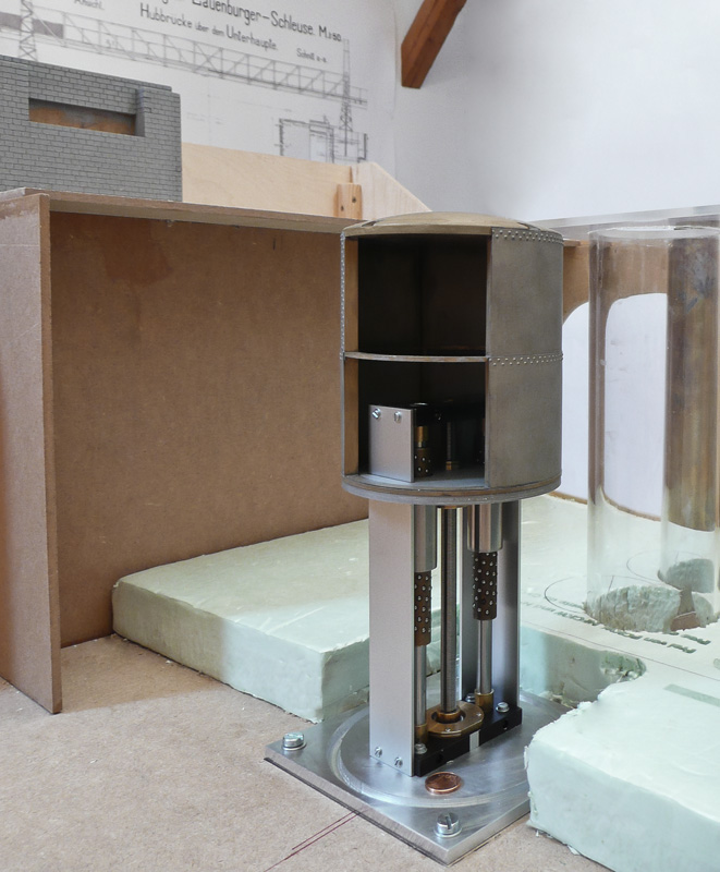

Guten Abend,

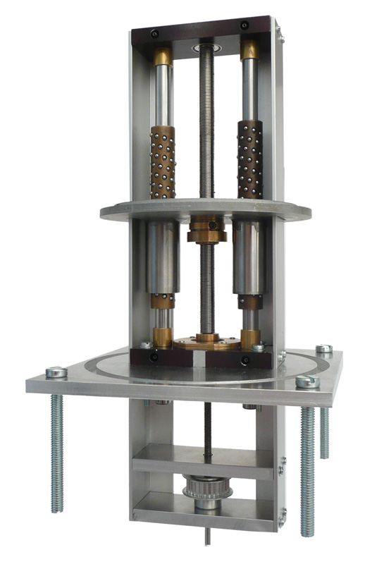

da der zweite Hubzylinder nicht so wie der Erste durch ein Loch in der Modulseite sichtbar sein wird, wird er auch nicht gebaut.
Die Hubeinrichtung ist im Prinzip gleich, sie wird aber anstelle des genieteten Hubzylinders lediglich ein Ausgleichrohr (evtl. aus Plexiglas
) bekommen.
Hubeinheit_Traeger_Montage_32 (fspg2)

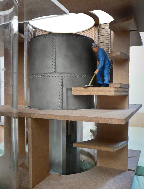

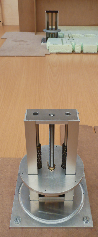

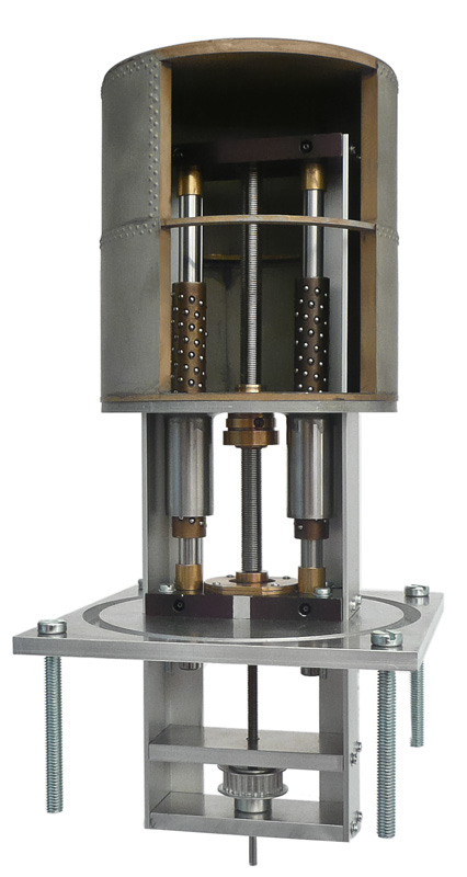

Nachdem beide Trägereinheiten nun eingebaut sind, wurde heute das Türblatt-Modul auf die Seite gekippt und die Zahnriemen montiert.
Hubeinheit_Traeger_Montage_31 (fspg2)
Mit der Hand lassen sich beide Teller der Träger jetzt gleichmäßig heben und senken.

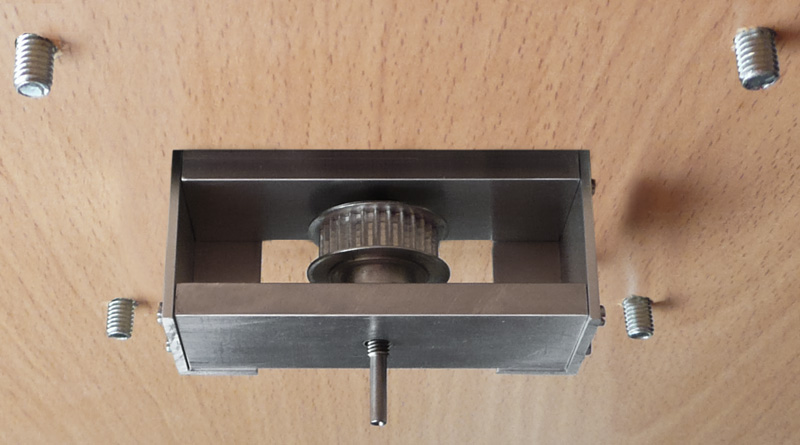

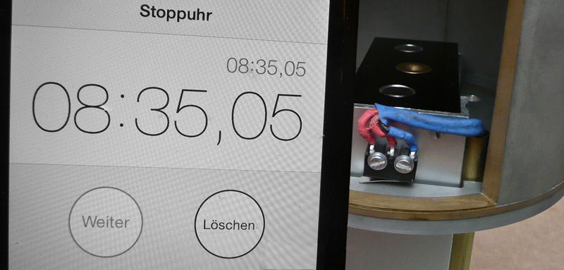

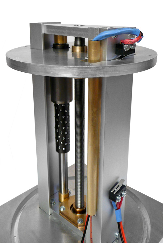

Damit der Hubmechanismus sich nicht selbst zerstört, habe ich je zwei Mikroschalter an den beiden Trägereinheiten befestigt.
Sie müssen jetzt nur noch verdrahtet werden. Sobald einer der Schalter ausgelöst wird, bleibt der Motor stehen und kann nur noch in die entgegengesetzte Richtung wieder bewegt werden. Ähnlichkeiten mit Fulgurex-Weichenantrieben sind gewollt.
Hubeinheit_Traeger_Montage_33 (fspg2)
Ich habe heute ein wenig den Motor laufen lassen. Bei 12 Volt dauert ein Hubvorgang rund 24 Sekunden. Stelle ich den Regler auf ca. 1 Volt komme ich auf gut 8,5 Minuten. Beim Original dauerte eine Hebung oder eine Senkung damals 10 Minuten.
Das Einzige, was mich momentan stört, ist das Motorgeräusch, sobald ich über 5 Volt regele (76 Sekunden). Das Modul wirkt wie ein Resonanzkörper.
Hubeinheit_Traeger_Montage_34 (fspg2)
