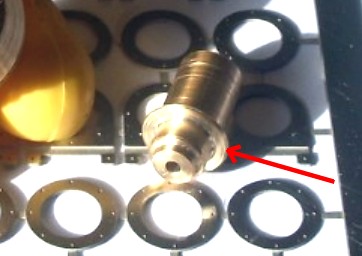

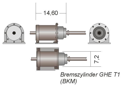

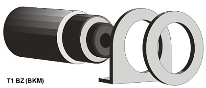

Moin T1-Gemeinde.
Ich habe gestern in die von Andreas B gedrehte Trommel (vielen Dank nochmals!) die 8 Schrauben gesetzt
und frage mich jetzt, ob es wirklich so clever ist, den Zylinder von Volker einfach so abgießen zu lassen. Ich meine, ich könnte vielleicht auch hier gleich ... . Siehe:
Gibt dann zwar keine "Bonus"-Ätzteile aber dafür komplett fertige Zylinder ... :wink:
Nu sacht mal was ...
Gruß Andreas
bkm
Beiträge: 1120
Beitrag von bkm »
Hallo Andreas,
die Idee ist gut, wenn schon Guß dann können die Teile auch gleich dran sein :D
Irgendwie ist am Zylinder der Bund zuviel :idea:

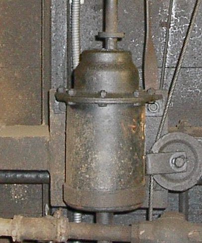

bkm hat geschrieben:Irgendwie ist am Zylinder der Bund zuviel :idea:
spendier uns doch mal ein aussagekräftiges Vorbildfoto, bevor ich da Hand anlege und den Bund abdrehe.
Solche Fotos MUSS es geben - oder wie hast Du den kompletten Unterboden zusammengestückelt?
Gruß Andreas
bkm
Beiträge: 1120
Beitrag von bkm »
na dann :wink:
Das Bild hatte ich schonmal eingestellt, ist aber bei der Unzahl von Beiträgen zum T1 in verschiedenen Treads im Nirvana verschwunden :cry:
