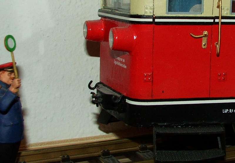

Hallo Peter ,
bei meinem habe ich eine abgerundete Holzleiste aufgeklebt .
Etwas schwierig waren die Rundungen an den Frontseiten .
Da habe ich hinten viele kleine Schlitze eingesägt und dann gebogen .
Etwas spachteln war noch nötig aber jetzt kann man kaum noch was davon sehen .
fotos/data/6445/56781.JPG
Hilfreich war natürlich auch der weiße Streifen aus Videoaufklebern ,
der bei meinem einzigen Foto in DR Ausführung auch drauf ist .

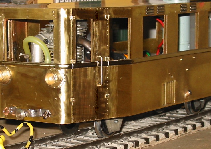

Hallo Peter,
ich habe zwar versucht, mich an die Vorbildmasse zu halten, aber ....
Eine Überprüfung meiner 3D-Dateien ergab ein Maß von 3,7 mm zwischen Unterkante Fenster und Oberkante Lampe.
In der Theorie
Das entspricht auch (fast) den von Hans-Jürgen gemessenen 85 mm Gesamtbreite.
Praktisch habe ich das noch nicht getestet. Ich gehe bisher davon aus, das Messing eventuell mich überlebt und auch noch von meinen Enkeln verarbeitet werden kann.
Überprüft habe ich deshalb nur die Rundung.
Und die passte.
Werde wohl den Enkeln etwas vorgreifen müssen.
Winfried
In der Theorie
Und die passte.
Winfried

Hallo Winfried
Also ich hab einen Wert von 3,8mm in der Zeichnung.Das passt schonEine Überprüfung meiner 3D-Dateien ergab ein Maß von 3,7 mm zwischen Unterkante Fenster und Oberkante Lampe.
Hallo Marco,
habe da wohl etwas falsch gerundet (3,77777mm)
Zwischenzeitlich "begnüge" ich mich bei anderen Modellen mit einer (theoretischen) Genauigkeit von 1/100mm. Aber das hat andere Ursachen und etwas mit Mechanik zu tun.
Angenehme Nachtruhe aus einer Schnee armen Gegend
Winfried

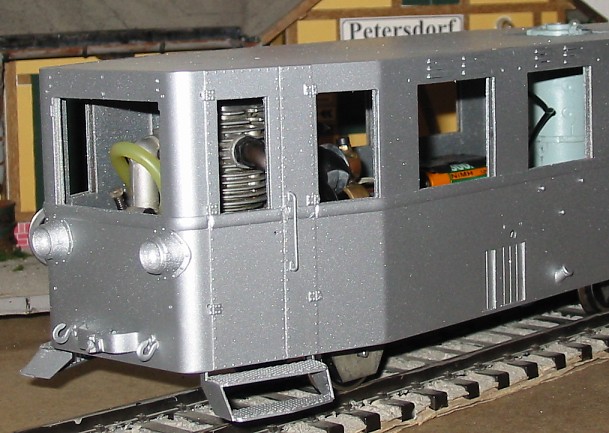

heute mal im "Kreativladen" gestöbert
Gefunden: Bleiband selbstklebend 4,5mm /3m ist irgendwie für Fensterdeco gedacht
Nicht optimal aber ich kann damit leben

Grudierung ist drauf, freu
