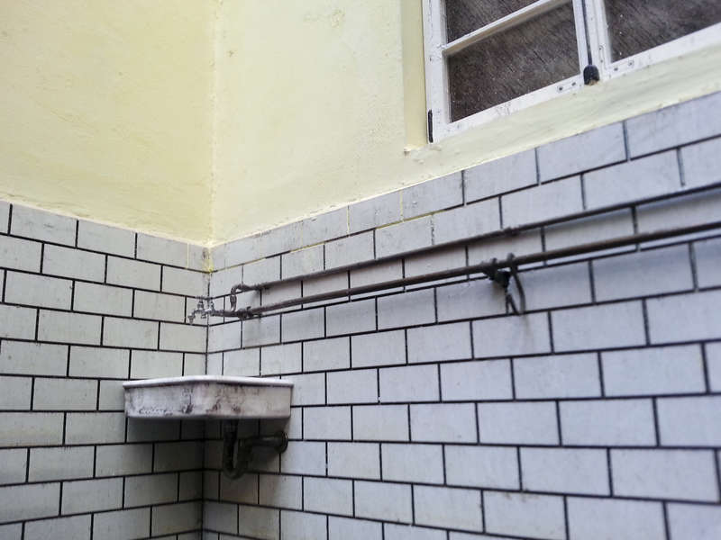

Moin Volker,
das ist wieder ein Arrangement mit viel Atmosphäre. Ein paar Sachen fallen mir auf:
Ich kenne das so, dass man eigentlich vermeidet, Waschbecken - und damit den zu reingenden Mitarbeiter - so in die Ecke zu quetschen. Soll nicht heißen, dass es das nicht geben könnte.
Das Becken sieht nach Keramik aus (?). Hat es ein Vorbild? Wie ist es (in 1:1) an der Wand befestigt? Oft liegen solch schwere Teile auf Trägern. Eine Ablage für Seife wäre nicht schlecht - nur wenn das Vorbild es nicht anders will.
Die Wasserleitungen sind wahrscheinlich der Zeit entsprechend aus Stahl. Die Abbiegungen/Richtungswechsel zu rechten Hahn hätten die meisten Installateure mit genormten Stahl-Fittings mit Gewinde ausgeführt. Bei Dir wurde irgendwie gebogen und mit einer Muffe verbunden, die ein bißchen nach gelöteten Kupfer-Fittings aussehen.

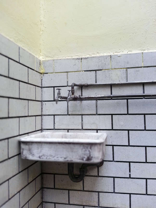

Jürgen, Du legst den Finger gekonnt in die Wunde und siehst mich mit flappernder Unterlippe und feuchten Augen diese Entlarvung gegenwärtigen :D
Also: es gibt kein Vorbild (für das Waschbecken schon, aber nicht für die Situation). Im Zusammenhang mit der Säuresauerei stelle ich mir vor, dass es wenigstens ein Waschbecken gab, um allfällige Säurespritzer von Haut und Augen wegzuspülen. Leider ist es in dieser gefliesten Abteilung etwas eng, so dass nur eine Ecke in Frage kam: besser als nix!
Gut, dass du die Befestigung ansprichst: diese Becken lagen, wie du richtig vermutest, auf Unterschränken oder einer Konstruktion aus Winkeleisen auf; die fehlt noch.
Bei den Wasserleitungen habe ich natürlich geschummelt, finde aber, dass das schön selbstgestrickt aussieht. Zuerst gab es die untere dickere Warmwasserleitung (Eisen), die bereits selbst an ein 2,5''-Rohr angeflickt wurde, um überhaupt Wasser zu haben. Nachdem sich jedoch einige Mitarbeiter erst schwere Verätzungen und anschließend schwere Verbrühungen zugezogen hatten, kam noch eine Kaltwasserleitung (Kupfer) dazu; deswegen auch die Rohrverknotung. Ich bin aber echt stolz darauf, dass ich für die Lötstellen ein 1,5mm Rohr innen auf 1,25 mm aufgebohrt bekommen habe. Händisch 8).

Moin Volker,
flappernde Unterlippen kenn ich noch nicht, haste mal n' Bild?
Um die Ecksituaion zu entspannen muss ja nicht gleich die ganze Betriebsstätte umgebaut werden. So 20 - 30 cm aus der Ecke raus würden schon reichen. Und dann käme der rechte Träger für das Becken auch elegant am Abfluss vorbei. Mein Favorit wären an der Wand befestigte Dreiecksträger.
Ich hätte vermutet, dass die Kollegen zuerst mit Kaltwasser auskommen sollten, aber so rum ist die Geschichte auch gut. Auf jeden Fall ist es für die Zeit typisch, dass getrennte Hähne für warm und kalt da sind.
Meine Bequemlichkeit hätte mich ja zu einem Rohr 1,5 x 0,1 greifen lassen. Die Ungenauigkeit zwischen 1,25 und 1,3 mm würde mein Installateur mit einer Extraportion Lot ausgleichen. Aber Hochachtung vor Deiner - nicht nur dieser - Handarbeit.
Ich habe keine Ahnung seit wann für Wasserinstallation Kupfer genommen wird. Das Haus meiner Eltern im Ruhrgebiet ist Baujahr 1964 und mit Stahlrohren für Wasser und Heizung ausgestattet.
