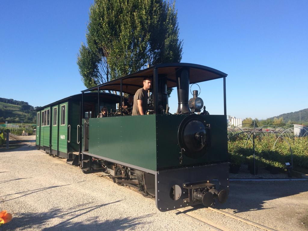

baumschulbahner
- Beiträge: 1306
- Registriert: Mo 24. Mär 2003, 20:54
- Wohnort: Neunkirch
Re: Tramway- oder Kastenloks
Guten Abend Thomas,
Bitte entschuldige! Ja klar, da war ja noch etwas!
Wir sind nach einem Jahr voller Nach- und Verbesserungsarbeiten am vergangenen Wochenende mit der Lok wieder Personenzüge gefahren.
In unserer Bildergalerie versteckt sich ein ganzer Ordner nur zur Aufarbeitung und "Verwandlung" vom Lukas, dort sind detaillierte Bilder von der Zerlegung der Lok bis zur offiziellen Wiederinbetriebnahme der Lok im August letzten Jahres abgelegt:
Bildergalerie Revision Lukas
Die Lok ist momentan noch immer nicht komplett fertig gestellt - es fehlen noch ein paar mehrheitlich optische Details - aber sie überzeugte im Betrieb und demonstrierte am Samstag eindrücklich ihre Leistungsfähigkeit.
Viele Grüsse,
Urias

kastenlokker
- Beiträge: 752
- Wohnort: Linzgau/Baden
Guten Abend Urias,
vielen Dank für den Link zur Bildergalerie - am Wo.-E. werde ich mich etwas ausgiebiger drin umschauen.
Tja, und herzlichen Glückwunsch zu eurer wohlgeformt gelungenen schönen Kleinen - mit ihrer (für ihre Verhältnisse) langen, schlanken, schmalen, kantig-flächigen Erscheinung!
Kannst Du die groben Um-Maße des Kastens mal kurz angeben (LxBxH)?
Auf manchen Bildern sieht sie schmaler als eure P-Wagen aus (?).
Servus, Thomas

baumschulbahner
- Beiträge: 1306
Ich habe vorhin kurz nachgemessen.
Der Kasten hat eine Länge von ca. 4.27m und ist 1m hoch. Die äussere Dachkante liegt 0.8m über dem Kasten.
Mir fällt gerade auf, dass ich die Breite nicht gemessen habe, wir haben diese aber der Breite der Wagen angepasst.
Die Höhe der Dachoberkante ist ebenfalls der der Wagen angepasst, alles Andere hätte nicht gut ausgesehen, auch wenn der Lok bzw. dem Lokpersonal etwas mehr "Kopffreiheit" nicht schaden würde.
Viele Grüsse,
Urias
