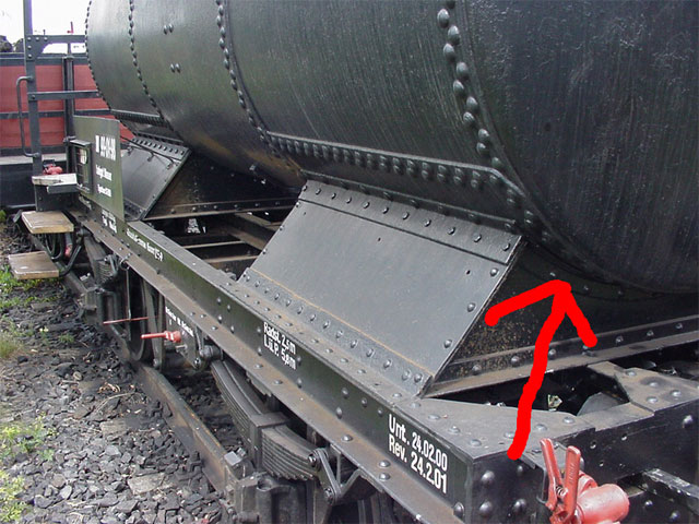

Tach, ich bin jetzt dabei, die Aufnahme für den Kessel zu bauen. Die trapezförmigen Bleche mit dem Halbkreisausschnitt habe ich gefräst. Jetzt grübele ich, wie ich den gebogenen Winkel herstelle. Mir schwebt vor, den unteren Schenkel zu fräsen, den oberen Schenkel zur Rundung biegen und beide Schenkel dann (hart) zusammen löten.
Hat jemand eine bessere Idee?

Und auch noch etwas zu Deiner heutigen Frage. Du machst die Unterseite mit den Schenkeln auf der Fräse, richtig.
Dann mach doch das Gleiche mit der gebogenen Oberseite gleich mit. Der Radius des Kessels müßte doch bekannt sein.

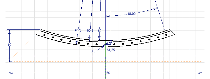

ja, aus dem Vollen fräsen :!:
runder-Winkel_fraesen_01 (fspg2)
Dann kannst Du erst die Löcher bohren (mit dem Durchmesser der Nietenschäfte),
danach eine Tasche des unteren Schenkels in mehreren Tiefen (höchstens halber Fräserdurchmesser pro Fräsgang) - diese Tasche ruhig etwas größer als der Schenkel ist (nach links, rechts und unten),
zum Schluss die komplette Außenkontur.
Das Ergebnis könnte so aussehen:
runder-Winkel_fraesen_02 (fspg2)

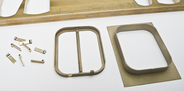

Messing-Reststücke bekommst Du oftmals beim Schrotthändler, nur darauf achten, dass es MS 58 ist.
Als Beispiel mag das Fenster dienen, es wurde aus 3mm und 4mm MS58 gefräst:
Alter_Lagerschuppen_078 (fspg2)
Du könntest sogar das ganze halbrunde Blech mitsamt dem gebogenen Winkel als ein Stück fräsen :wink:

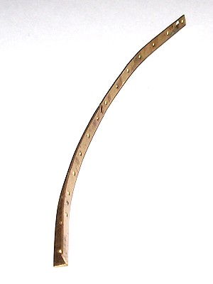

Nimm 0,5er Blech, fräse dir eine Nut und bieg das Ganze über dem Daumen.
Ich hab´s eben mal probiert:

Also Frithjof kann ich folgen. Da ich hier keinen Schrotthändler zur Hand habe, könnte ich 4x 0,5 MS übereinanderlöten. Das wäre eine Überlegung.
Bei Andreas' Vorschlag bin ich mir nicht ganz sicher. Wohin soll die Nut? In den gefrästen Rundbogen? Und dann den anderen Schenkel dort einstecken? Oder wie?
anoether
Beiträge: 1384
Re: Kesselwagen ex GHE 502 jetzt 99 01 98
Beitrag von anoether »
Hallo Klaus,
über die gefräste Nut kantest du dir selbst den 90°-Winkel ab. Danach dann das fertige L-Profil über deinen Kessel biegen.
Sorry - war vielleicht etwas missverständlich.
