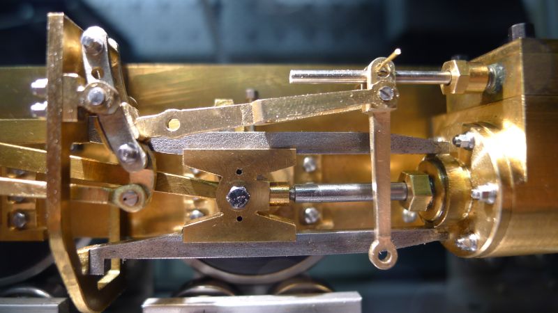

das Problem ist, dass der Kopf nur 2mm dick werden darf und der obere
Bolzen des Voreilhebels quer durch die Schieberstange gehen soll
(hüstel, wir versuchen hier doch eine gewisse Vorbildtreue zu erreichen,
schau mal ganz am Anfang das Bild der Steuerung an...)

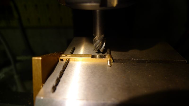

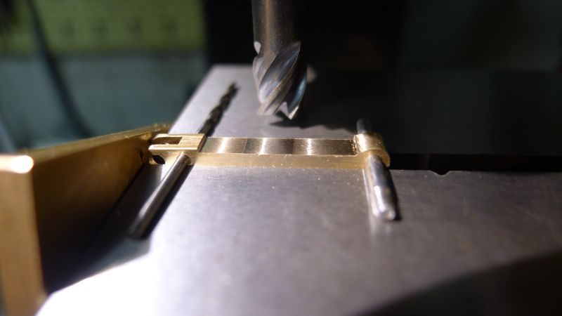

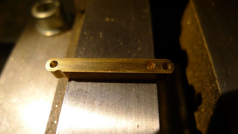

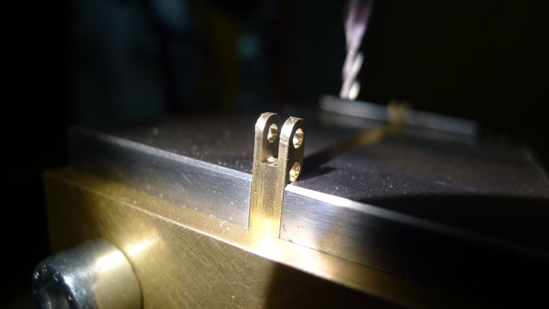

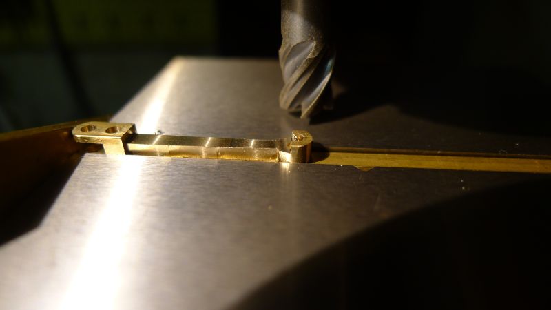

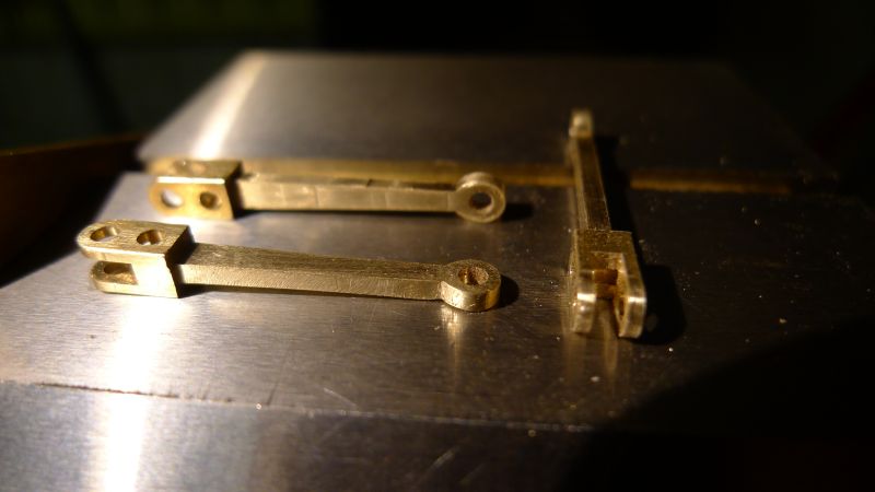

Hallo Kollegen,
wie versprochen der Werdegang eines Voreilhebels auf konventionelle Art....

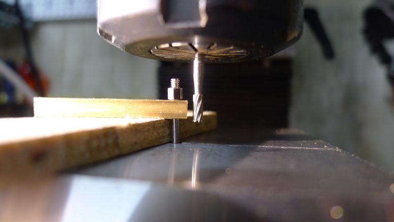

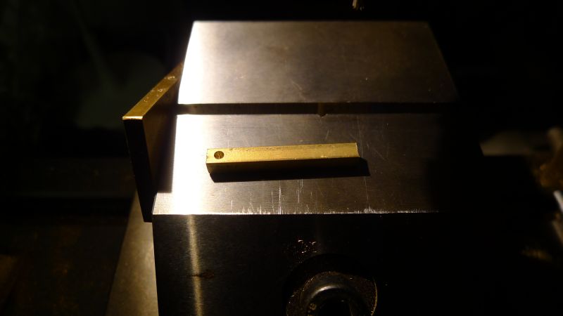

Ausgangsmaterial mit erstem Loch

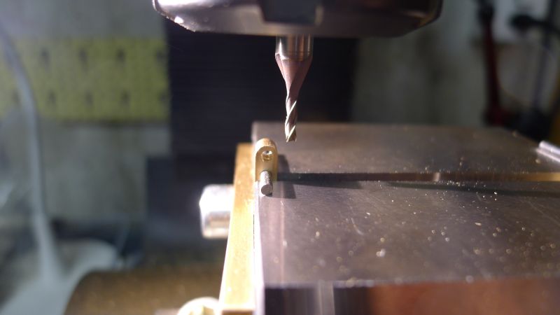

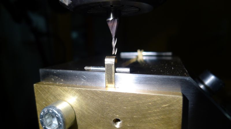

So verrunde ich die Enden
Wenn das Teil zu kurz ist, sind mir die Finger zu schade, nehme U-Schiene
Unten und oben verrundet
So eingespannt, damit alle gleich werden

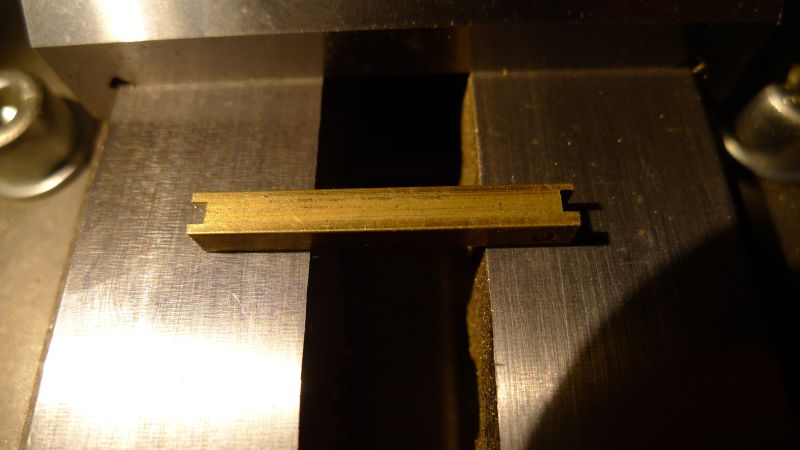

Hier musst du durch, immer 0.3mm aufs Mal
4,6mm muss reichen

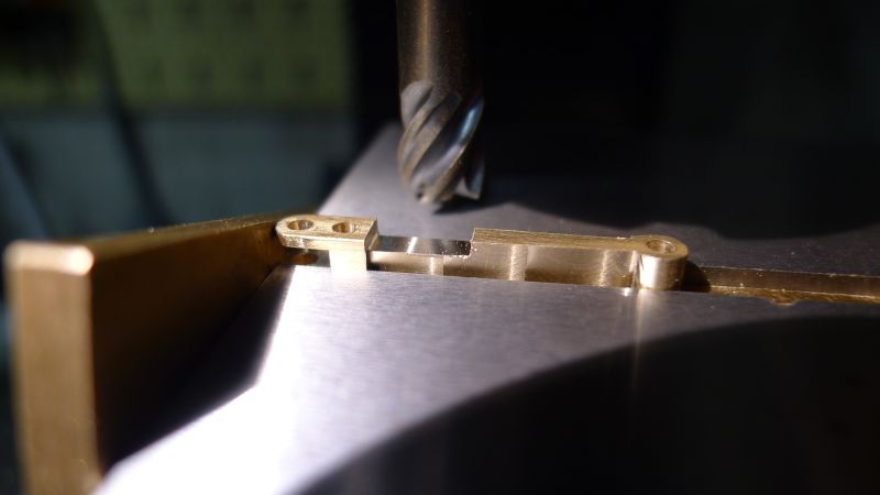

Entweder man mittet genau ein, oder "opfert" ein Stück (rechts) und korrigiert die Mitte (geht schneller und wird genauer (vielleicht))
Es soll rechts mehr weg als links, deshalb links dünneres im Durchmesser als rechts
Mit gutem Willen sieht man es schon
Nur ein Blindfisch sieht es jetzt nicht

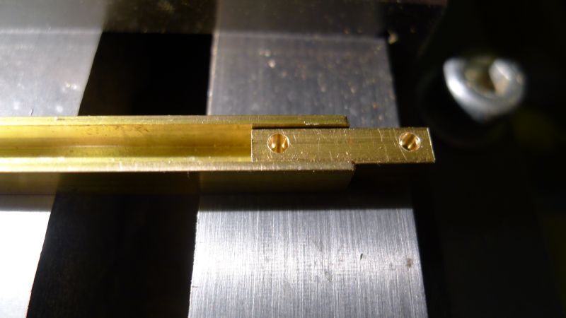

Immer noch überflüssiges Messing....

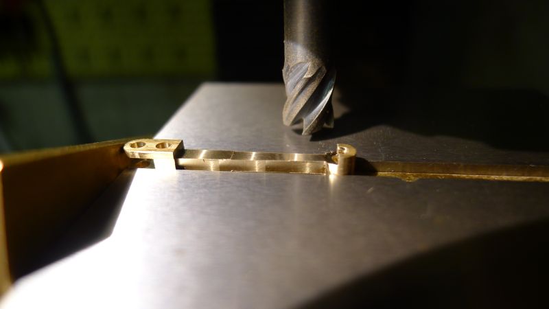

Ein Teil des Auges noch stehen lassen, stütze darauf für die andere Seite
Auf der anderen Seite ist jetzt das Auge schon flach, deshalb mit 1x3mm unterlegt

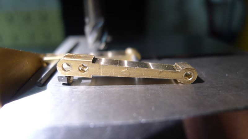

Da kein Ausschuss gemacht, ein Ersatzteil fürs Regal.......
So habe ich mir das in etwa vorgestellt
Ich hoffe ich konnte Euch etwas unterhalten mit meinen rudimentären Methoden.........
