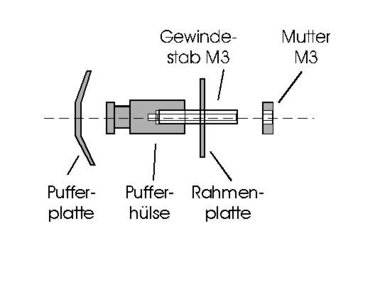

@ Nick: Die Puffer sind eigentlich ganz primitiv aufgebaut (Wer meine Modelle kennt, weis, dass ich immer einfache aber robuste Konstruktionen bevorzuge :wink: ). Sie bestehen nur aus wenigen Teilen:
Pufferplatte -> 0,8mm Messingblech entsprechend in Form gebracht
Pufferhülse -> Messing-Drehteil
Rahmenplatte -> Messingflachmaterial
Die Pufferplatte und –hülse sind miteinander verlötet in der Hülse ist ein 3mm Gewindestab eingedreht, auf den die Rahmenplatte aufgeschraubt und mit dem das Ganze am Lokrahmen befestigt wird. Ich hab´ Dir mal schnell ´ne Zeichnung dazu gemacht. Auf Nieten auf der Rahmenplatte habe ich verzichtet, da man die an einem schwarz lackierten Bauteil eh´ nicht sieht. :roll:

Sch.... , Zeichung vergessen ....
... kommt jetzt ...
Pufferkonstruktion
Pufferkonstruktion

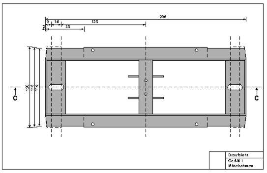

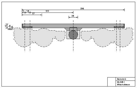

freut mich, dass Ihr ein wenig Gefallen an meinem Zwischenbericht habt. :knuddel: Nachdem es ja nun doch zwei, drei Leute gibt, die wirklich auch an den Zeichnungen Interesse haben, möchte ich nicht versäumen, auch die Zeichnungen für den Hauptrahmen einzustellen.

Hauptrahmen
Hauptrahmen
Hauptrahmen
Hauptrahmen
