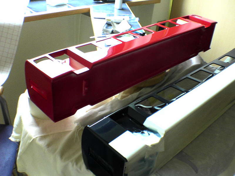

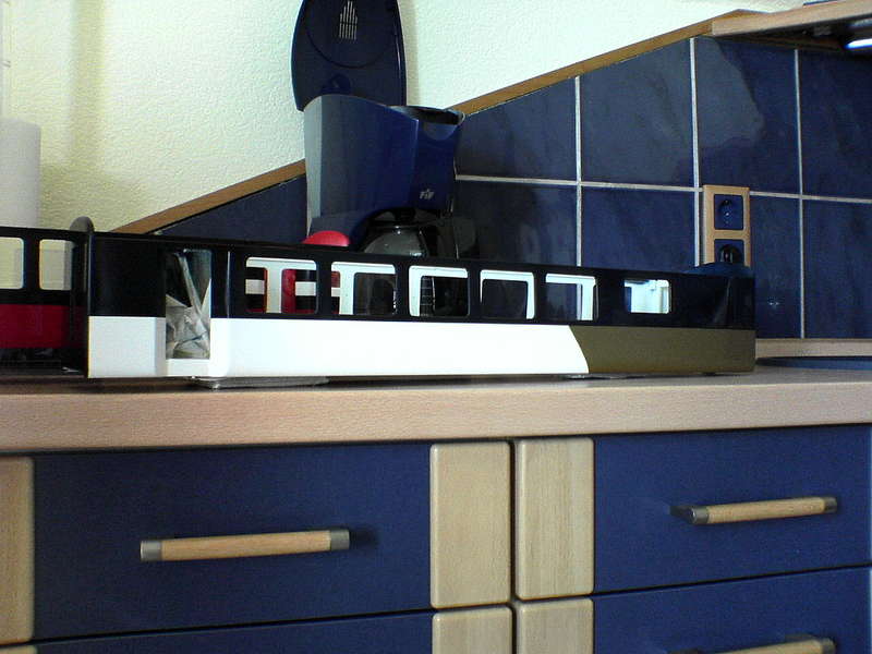

...so bis jetzt klappt das Lackieren recht gut:
Der BD ersteahlt im richtigen Rot und der WR hat schon einen blauen Streifen:
GoldenPassLackierung1 (ottmar)
GoldenPassLackierung2 (ottmar)
Gruß Ottmar
Gruß Ottmar

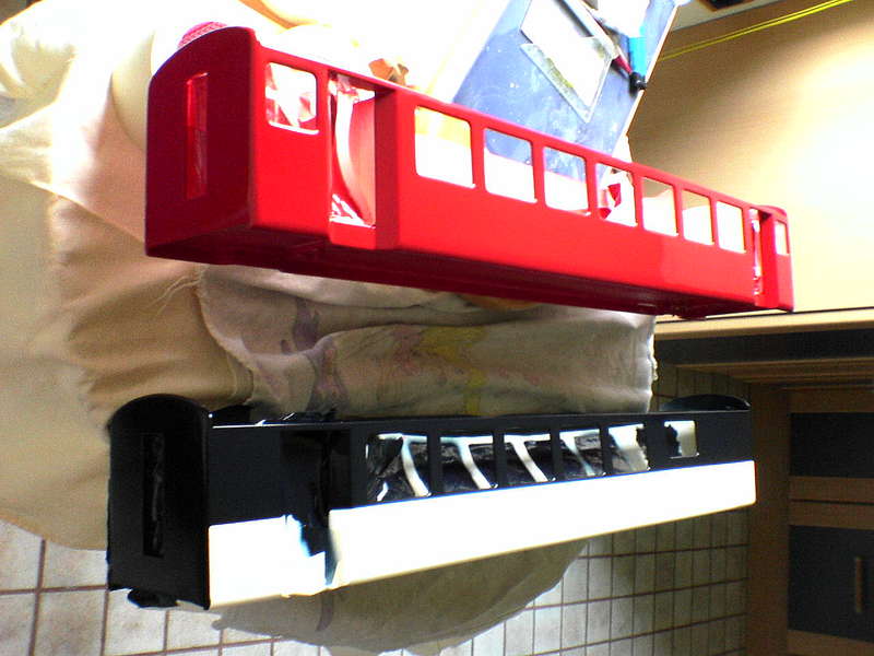

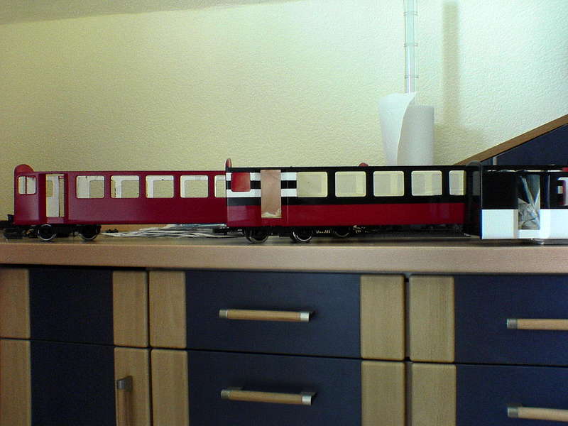

..bis jetzt ist alles gut gegangen:
GoldenPassLackierung3 (ottmar)
GoldenPassLackierung4 (ottmar)
..auch mit dem Tape "Handling" wird es immer besser: Für gerade Linien ist eine Art "Tesa"-Film -das etwas trübe sehr gut - für Rundungen ist ein 5 mm breites Klebeband aus dem Autozubehör optimal. Ganz schlecht ist übrigens einfaches Tesa-Krepp!
Lackabrisse gab's bis jetzt nur innen - werden später mit nem Pinsel ausgebessert.
Gruß Ottmar
Gruß Ottmar

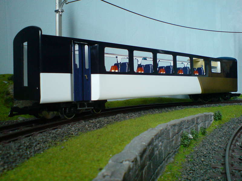

nach weiteren endlosen Pröbeleien geht der GoldenPass auch endich durch R2:
GoldenPass_R2_kurve (ottmar)
... als nächstes steht die Beschriftung und die Endlackierung an.
Die Beleuchtung und die Küche des WR's klappt auch schon..
Gruß Ottmar
Gruß Ottmar
