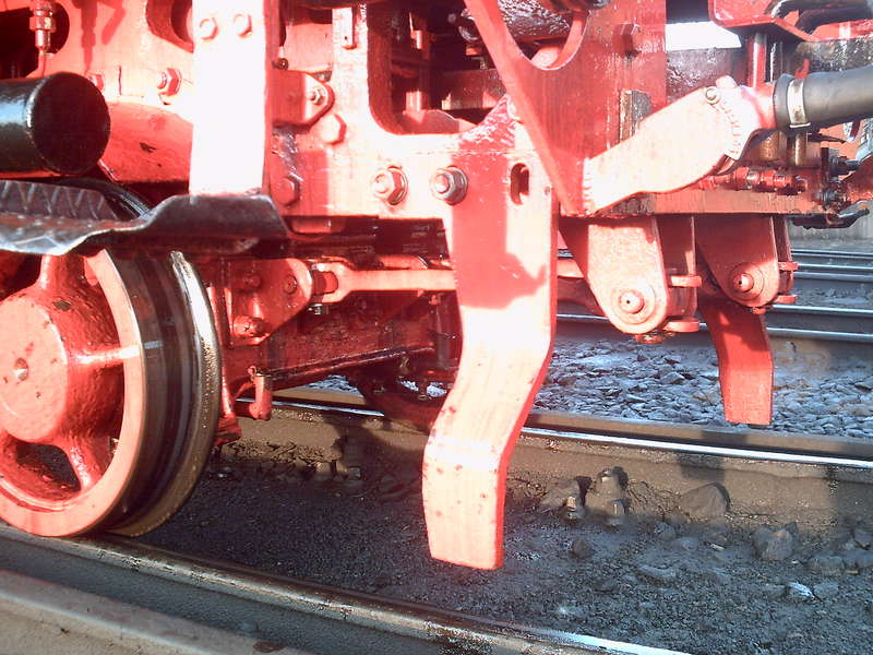

Heute habe ich es nur geschafft die Abweiser zu fertigen:
PICT0337 (marcelb)
Und hier das Original zum vergleichen:
PICT0200 (marcelb)
PICT0201 (marcelb)
Gruß Marcel

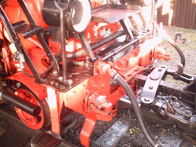

deinen Baubericht finde ich toll, könntest du bitte ein paar Detailfotos
von den anschlüssen der Sandfallrohre und der Speisepumpe einstellen,
aus meiner Zeichnung geht das leider nicht genau hervor. Die Speisepumpe habe ich leider nur von vorn und oben. Bin gerade bei der Kesselkonstruktion
der 99221. Vielen dank im voraus.

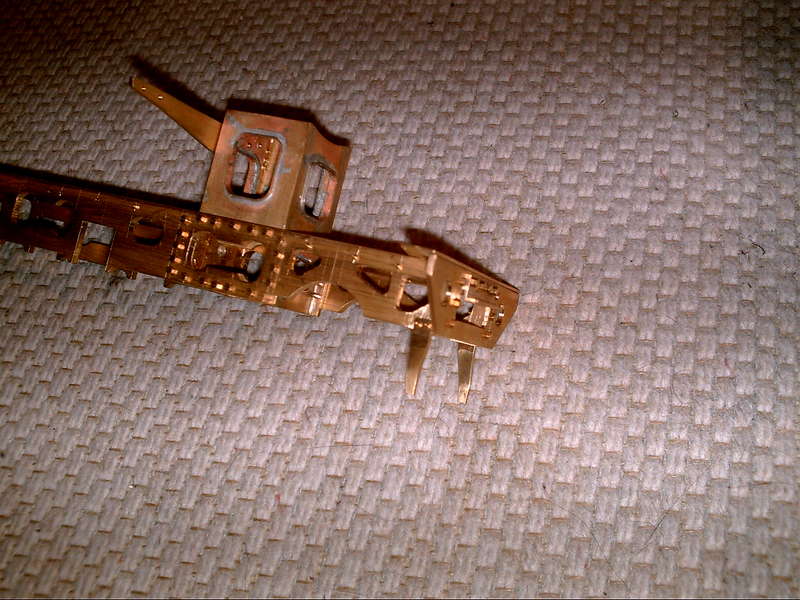

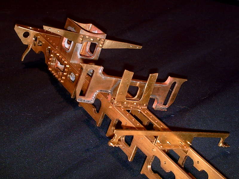

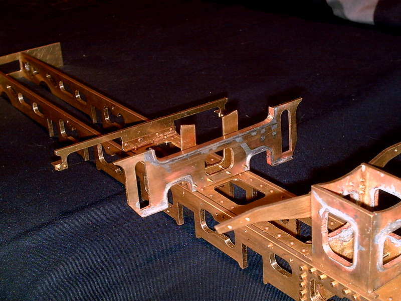

Ich habe ein wenig weitergebaut, der Schwingenträger, der hintere Wasserkastenträger und der hintere Pufferträger sind fertig.
PICT0348 (marcelb)
PICT0351 (marcelb)
Ich hoffe die Bilder sind diesmal etwas besser.
