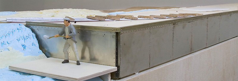

Blechkante_1 (fspg2)
Blechkante_2 (fspg2)
Als Material habe ich 0,5mm Neusilber verarbeitet. Die Nietbilder gefallen mir besser als in Messing. Die Herstellung der Winkelprofile habe ich hier beschrieben: modellbau/viewtopic.php?t=6907 oder hier: http://www.kostenloses-forum.com/board/ ... t,365.html
