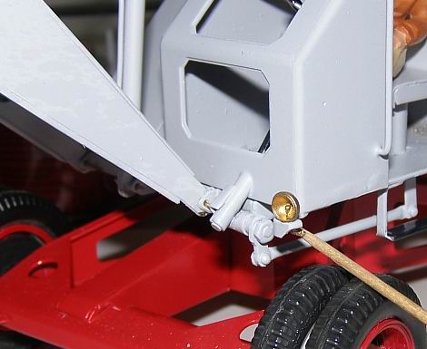

Hallo Andreas,
schön das du dich auch mal zum Thema äußerst.
Der Scheinwerfer 011 am Gerät.
Eher zu klein oder?
Bis dann denn
Peter (BKM)

bkm hat geschrieben:Hallo Andreas,
Eher zu klein oder?
Der Scheinwerfer sieht doch sehr gut aus.Gefällt mir besser als der vom Lanz. Willst du noch eine Beleuchtung integrieren?
Den könnte ich mir auch gut an meinem Pony vorstellen. Könntest du mir mal den Durchmesser und die Tiefe mitteilen?
Danke
Gruß Michl
bkm
Beiträge: 1120
Re: Weimarlader T172 - der Bausatz
Beitrag von bkm »
highmichl hat geschrieben: Der Scheinwerfer sieht doch sehr gut aus.Gefällt mir besser als der vom Lanz. Willst du noch eine Beleuchtung integrieren?
Ich will das Teil nicht mal anbauen geschweige denn beleuchten. (5,5 x 3 mm) :wink:
Ein Bild mit mehr Überblick.
Wenn der an den Kleinpferd passt OK, aber für den Lader ist der zu klein. :evil:

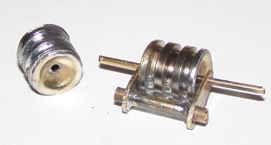

Aber zeig doch bitte mal deinen Flaschenzug mehr aus der Nähe
und wie hast du die Rollen den nun gemacht ?
bkm
Beiträge: 1120
Beitrag von bkm »
wenn dem Michl der kleine Scheinwerfer für seine Lok gefällt ist das OK, an meinen Lader kommt der aber nicht.
Der komplette Flaschenzug aus der Nähe kommt später wenn er fertig ist. :wink:

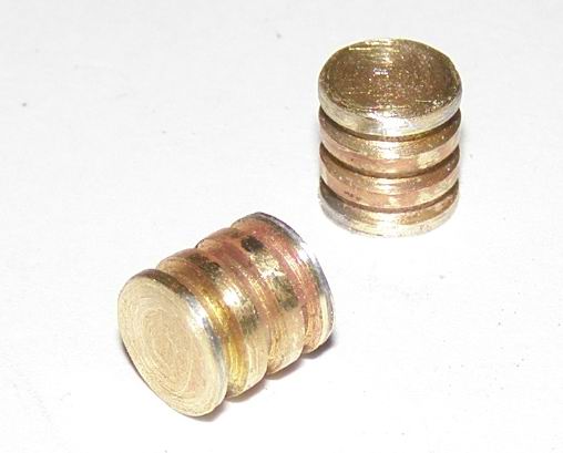

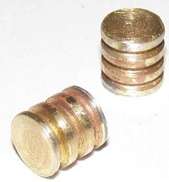

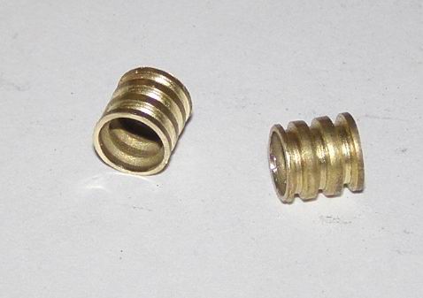

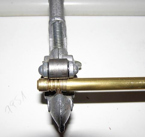

Die Rollen:
Mit dem Rohrschneider Rillen bis kurz vor ab einbringen.
Abschneiden mit dem Minibohrer (Proxxon, Dremel, Aldi oder Egal).
Deckel auflöten.
Eindellen, Loch bohren, fertig.
Ist so nicht funktionstüchtig, aber auch Einzelrollen lassen sich nach dem Prinzip herstellen.

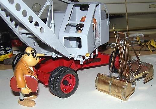

so da ist nun der fertige Greifer am Bindfaden.
Besser kann ich nicht.

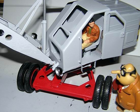

bkm
Beiträge: 1120
Beitrag von bkm »
das Scheinwerferproblem ist für mich dank Ottmar gelöst. :D
Bleibt nur noch die härteste Nuss, die Verglasung der Kabine. :cry: :roll:
Dann kann ich endlich alles mit Farbe versauen. :twisted:
