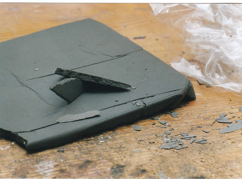

Im frischen Zustand, d.h. ausgehärtet aber noch nicht durchgetrocknet, kann der Gussbrocken gut gebrochen werden. Dabei kann man entscheiden wie groß und regelmäßig die Steine werden sollen:
as24 (Kellerbahner)
So sieht dann eine der ersten Probegüsse und –brüche aus. Nach einer Überschlagsrechung (Länge und Höhe der Laderampe und Dicke der gebrochenen Steine) war klar: das müssen sehr viiiieeeele Abgüsse in der nächsten Zeit sein
Bis dahin: Grauer Granitgruß vom

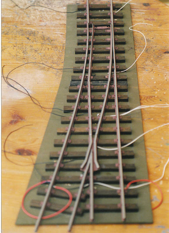

neben der kontinuierlich verlaufenden Granitproduktion und dem
Stainzumbau habe ich mich endlich durchgerungen:
as25 (Kellerbahner)
den ersten Weichenselbstbau zu wagen.
Vor längerer Zeit gab mir Tobi dazu sehr hilfreiche Tipps
. Vielen Dank dafür, Tobi

Nachdem alle Anschlüsse verlötet, die Weichenzungen befestigt und die Stellstange eingepasst war, konnte eine Funktionsprobe vor dem Verleimen erfolgen:
as64 (Kellerbahner)
Nach dem Verleimen und Trocknen wurden die Schienenköpfe vom Lack befreit und mit der Ingrid die Funktionsfähigkeit der Weiche geprüft:
as70 (Kellerbahner)
Der elektrische Kontakt ist überall vorhanden, Wagen und Lok fahren, im wahrsten Sinne des Wortes, reibungslos über die Schienen und das in beide Richtungen
D.h. mein erster Weichenselbstbau ist zwar kein Meisterstück aber zumindest funktional damit recht erfolgreich abgeschlossen
Deshalb geht es jetzt an das Einbauen und ... bald an die zweite Weiche
as73 (Kellerbahner)
Bis dahin Gruß vom
as64 (Kellerbahner)
as70 (Kellerbahner)
as73 (Kellerbahner)
Bis dahin Gruß vom

Ich weiß nicht, was ich dazu schreiben soll. Mir gefällt deine Weiche sehr gut und ich finde, sie ist schon ein kleines Meisterstück.
Übrigens, ich habe meine Schleppbrücken (Also die Weichenzungen der Schleppweiche) genauso befestigt, wie du. Einfach das Profil angebohrt, Messingstift eingelötet und gut. Allerdings läuft bei mir die Stromversorgung über diesen Stift gleich mit (am unteren Ende ist eine Kupferlitze angelötet, die durch das Holz der Unterkonstruktion unter der Anlage verschwindet).
Da kann ich dich nur noch in den "Club" der Küchentisch-Weichenbastler aufnehmen!
Max.
Max.

nur wer wagt gewinnt, vor allem an Erfahrung.
Deine Weiche gefällt mir sehr gut und paßt zu deiner Anlage.
Ein kleiner Tip für die Gelenke der Zungen:
Ich feile ein Stück vom Steg weg. Dann kann man den Schienenfuß und den Schienenkopf problemlos durchbohren. In das Loch wird dann eine entsprechende Schraube, Stift oder Gewindestück eingelötet.
MfG
Sandbahner
PS: die Platte unter dem Herzstück hättest du auch so lassen können, dafür gibt es viele Vorbildbeispiele.
http://www.feldbahn-ffm.de/Seiten/Bilde ... rgen-1.jpg
Für die Weichenkonstruktion eignet sich die AWA Software sehr gut.
http://www.awa-service.de/
MfG
Sandbahner
