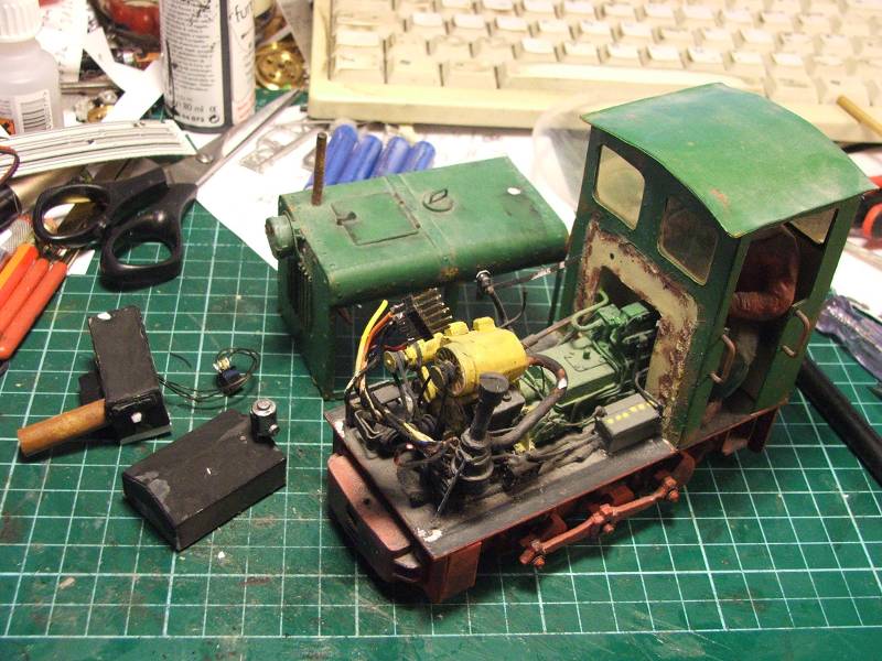

meine Ns2f hat ja nun schon fast 8 Dienstjahre und einige Kilometer Fahrleistung auf dem Buckel,
weshalb mal eine gründliche Überholung erforderlich war.
Der Antrieb funktioniert allerdings nach wie vor tadellos.
Einige Verklebungen haben sich allerdings gelöst.
Der Uhu Kleber scheint doch nicht ewig zu halten :-(
Ns2f_Umbau_01_klein (Regalbahner)
Ns2f_Umbau_02_klein (Regalbahner)

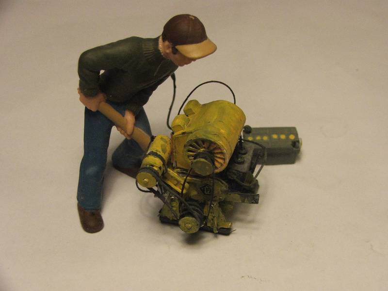

Der Meister schaut wohlwollend zu,
wie sich der Lehrling mit dem Diesel abmüht :wink:
Ns2f_Umbau_03_klein (Regalbahner)

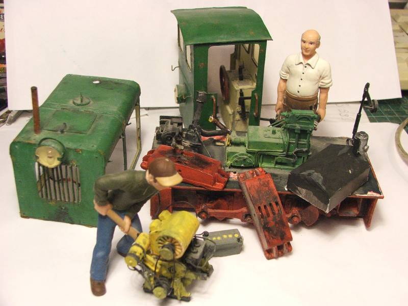

Bei der Gelegenheit wird die Lok auch auf 2,4 GHz Funk umgebaut.
Ns2f_Umbau_04_klein (Regalbahner)

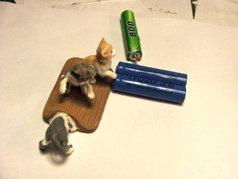

Die alten NiMh AAA Zellen wurden langsam müde und werden gegen
Li - Ion Zellen in der selben Baugröße ausgetauscht. Da ich davon aber
nur noch zwei Stück brauche, habe ich vorne Platz für den Funkempfänger.
Der Fahrregler kommt in den Tank, wo bisher der IR Empfänger saß.

Das neue Herz ist zwar noch nicht implantiert
aber sie fährt wieder :D
Ns2f_Umbau_06_klein (Regalbahner)
Die neuen Akkus habe ich gut untergebracht.
Sogar besser als vorher, so dass ich jetzt Puffergewichte aus Weissmetall anbringen konnte (die alten Akkus ragten in die Puffer hinein),
was das Kampfgewicht des Zwerges natürlich ganz schön erhöht.

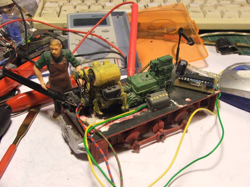

Hier wird vom Elektromeister noch mal sicherheitshalber gemessen,
ob der Lehrling nicht plus und minus vertauscht hat
aber es ist alles in Ordnung :D
