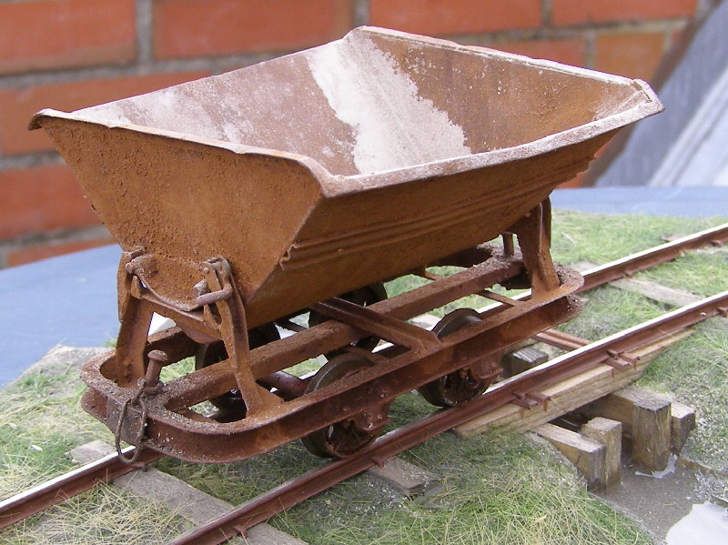

die Ladegutspuren waren bei mir nicht das Problem, einmal Schkeuditz und man hat welche:
nach_Schkeuditz (Gleisbauer)
Die BBF-Lore nach Schkeuditz, mit ihr wurden ca. 3-4kg Split verladen
@Christoph: die Oberfläche meiner Lore besteht aus Asoarostpuder, das in Rostfarbe getupft wurde.

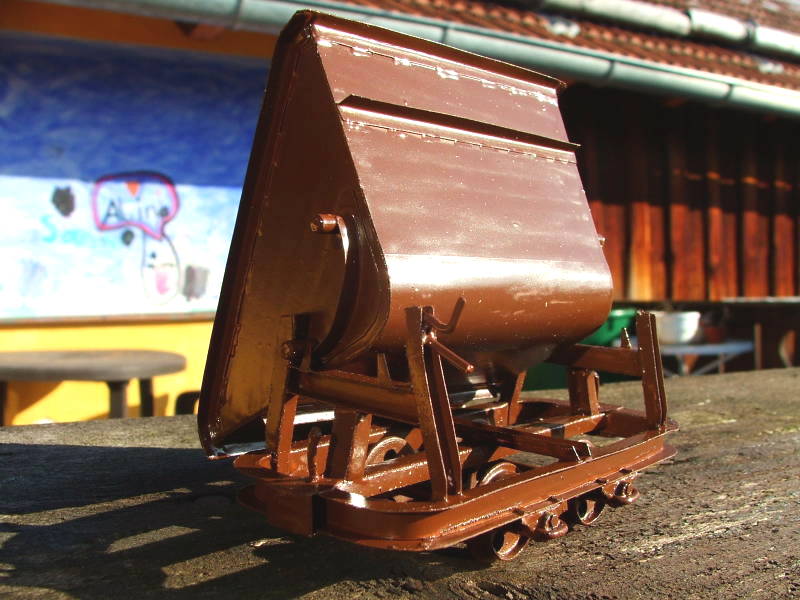

nun will ich doch mal meine Lorenversion 2.1 :wink:
im Probeanstrich zeigen.
Kpgschw_06 (Regalbahner)

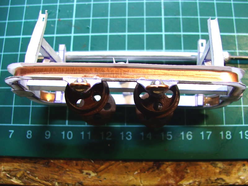

Zunächst habe ich den Rahmen mal mit einem Streifen Kupferblech verstärkt.
Das bringt ordentlich Gewicht und Stabilität. Dass der Rahmen auf dem Bild
nicht ganz gerade aussieht, liegt an der Kamera. Er lässt sich nicht mehr
gewaltlos verbiegen .

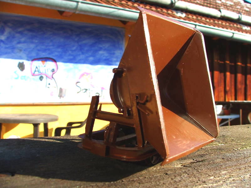

Kpgschw_07 (Regalbahner)
Nun lässt sich die Mulde auch endlich kippen.
Dazu wurden die Profile reichlich mit Sekundenkleber getränkt.
Kpgschw_08 (Regalbahner)
Nur den Schlemper habe ich nicht hinbekommen, was aber kein Problem ist.
Die Mulde sitzt (klemmt) saugend zwischen den Trägern,
so dass sie von alleine nicht kippen kann.
Auf diesem Bild sitzt sie übrigens gar nicht richtig, wie ich gerade bemerkt habe :oops:

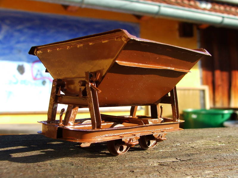

Kpgschw_09 (Regalbahner)
Die Messingachsen laufen in kleinen Metallhülsen, die den hinteren Teil der
Achslager bilden. Die Räder bestehen aus zwei gelaserten Holzscheiben,
deren Herstellung ich in einem anderen Thread vorstellen werde.
Die Scheißnähte hatte wir ja auch schon, fehlt noch jede Menge
Rost und Dreck :wink:

wenn ich mir Dein Foto "Kpgschw_07" so ansehe, habe ich das Gefühl, Du hast die Mulde unten in der Rundung mit einem Stück Blech verstärkt. Wirst Du etwa der Pappe untreu? :wink:
MfG Christoph
P.S: Wenn ich mich den auch noch mal aufraffen kann, gibts bei mir auch noch was neues für 26,7mm, aber keine Loren :cry: , zu sehen.
Beiträge: 4445
Re: Lorenfieber :-)
Ne ne ne, an der Mulde ist alles von Pappe :D

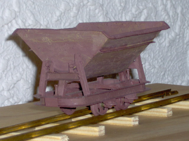

auch ich habe mich kurzfristig der Kartonlorenbastelfraktion angeschlossen.
Es entstand nach Bildern im Kipplorenforum dieses erste Muster einer gefederten Flachlore.
Ursprünglich in der Keramikindustrie beheimatet, soll diese Loren u.a. in meiner zukünftigen Brauerei den Flaschentransport übernehmen.
Rahmen entstand aus Karton, Räder und Achslager aus Resin, ein Puffer aus Weißmetall, der andere Puffer aus Metallknete ( war mal ein Test).
Weiter Loren sind in der Bauphase.
