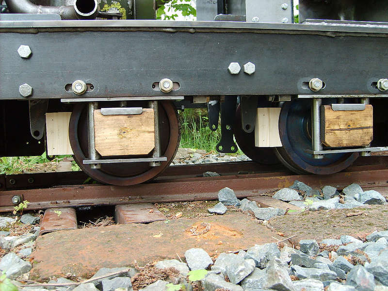

Als weiteren Punkt meines Arbeitsplanes war der Bau der Bremswellen für beide Achsen vorgesehen, genauer gesagt das Verschweißen von Wellen und Hebeln.
Die Wellen liegen bereits seit 2 Jahren in Ölpapier eingewickelt im Schrank, die Hebel entstanden im Dezember letzten Jahres.
Auf jeder Welle sind 3 Hebel angebracht, über den mittleren werden die Bremswellen durch das Bremsgestänge angelenkt, während an den äußeren später die Bremsklötze angebracht werden.
Die mittleren wurden bereits im Januar mit den Wellen verschweißt.
Bremswelle_01 (maschinist)
Die beide Bremswellen mit verschweißten Anlenkhebeln.
Bremswelle_02 (maschinist)
Beim Verschweißen der äußeren Hebel bestand die Herausforderung die Hebel in einer Ebene zu positionieren. Beim Grübeln über die richtige Technologie habe ich mir die originalen Wellen mal genauer angesehen. Dabei ist mir eine augenscheinlich funktionslose Bohrung in den Anlenkhebeln aufgefallen.
Da diese genau den gleichen Abstand von der Welle wie den der Bohrungen in den äußeren Hebeln hat, lag die Vermutung nahe, daß die Bohrung als Positionierhilfe dient.
Diese Bohrung habe ich nun nachträglich in die bereits aufgeschweißten Anlenkhebeln eingebracht.
Für das ebene Aufspannen der Wellen für das Heften kam nun gleich der neue Schweißtisch zum Einsatz. Mittels Distanzhölzern wurden die äußeren Hebel im richtige Abstand von der Mitte gespannt. Die richtige Höhe wurde mit Parallelunterlagen und in die Bohrungen eingesteckte Stifte eingestellt.
Bremswelle_03 (maschinist)
Nach dem Heften wurden die Hebel mit Kehlnähten auf der Welle angeschweißt. Hierbei habe ich die Toleranz meiner Nachbarn ganz gehörig auf die Probe gestellt, da ich absolut nicht in Schweißlaune war ...kaum war die Schlacke abgeschlagen, wurde zum Schleifer geriffen, nach fast zweieinhalb Stunden hab ich das ganze dann sein lassen.
Lediglich ein Gartennachbar hat dann mal nach mir geschaut und mir gesagt, daß die Nähte besch..eiden aussehen, wenn er mich nicht darauf hingewiesen hätte, wäre es mir gar nicht aufgefallen
Nach eigenen Angaben sei er gelernter Schweißer, auf meine Nachfrage hin, hatte er aber ganz plötzlich keine Zeit mehr...
Zwar stand außer Frage, ob die Nähte halten, aber einen Preis für Schönheit ist damit nicht zugewinnen.
Am Abend lagen dann die beiden fertigen Wellen mit den zugehörigen Lagern auf dem Vorbau der aufgebockten Maschine zum Einbau bereit.
Bremswelle_04 (maschinist)
Der Einbau der Bremswellen war im Gegensatz zum Schweißen dann eine leichte Übung. Hier ein Blick auf die hintere Bremswelle, deutlich ist die Positionierbohrung im Anlenkhebel zu sehen.
Bremswelle_05 (maschinist)
Die gleiche Welle von oben gesehen, später wird die Sicht hier durch das Getriebe verdeckt.
Bremswelle_06 (maschinist)
Nach getaner Arbeit wurde sich das obligatorische Feierabendbier genehmigt (vielleicht hätte ichs früher trinken sollen, für bessere Nähte ) und die Werkstatt aufgeräumt.

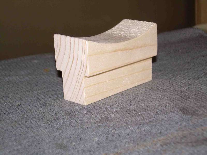

Schon seit einiger Zeit hatte ich mich gedanklich mit der Herstellung von Bremskötzen für die Lok befaßt. Als Material kam für mich aus Kostengründen nur Holz in Frage.
Entgegen der weitverbreiteten Meinung, daß dafür lediglich Hartholz geeignet ist habe ich mich von einem Feldbahndampflok-Besitzer beraten lassen, dessen Lok seit über 30 Jahren mit Holz gebremst wird. Hartholz hat den Nachteil durch Öl und Schmutz mit der Zeit eine sehr harte glasige Oberfläche zu bekommen, was höheren Verschleiß der Radreifen und eine verminderte Bremswirkung zu Folge hat.
Langfaserige Weichholz, wie Lärche und Kiefer sind am Besten geeignet, Pappel ist schon wieder zu weich.
Da ich von Haus aus kein "Holzwurm" bin, habe ich mich mit meinem Anliegen an jemanden gewandt, der sich damit auskennt.
Martin Edelmann hat mir dann vor ein paar Tagen dieses Bild geschickt:
klotz_1 (maschinist)
Er hat hervorragende Arbeit geleistet, so hätte ich das niemals hinbekommen!
Die Absätze an der Rückseite dienen später zu Einsetzen der Bremssohlen in die eisernen Halter, welche wiederum an den Bremshebeln befestigt sind.
Die Bremssohlenhalter sind schon ausgeschnitten, müssen aber noch etwas bearbeitet werden.
Gruß Sven

Am vergangenen Wochenende konnte ich die Bremssohlen schon einmal anprobieren, die Halter sind allerdings noch nicht fertig.
Bremsklotzanprobe (maschinist)
Da ich wegen eines Sturms am Freitag erst am Sonnabend Morgen heimfahren konnte, blieb mir nur Zeit für einige kleinere Arbeiten.
