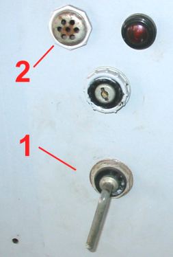

falls der Hebel am Führerstand etwa so aussieht (1),
ist er zum Vorglühen des Diesels. Dazu gehört dann meist noch die Glühkontrolle (2)

@ bkm,
der gefragte hebel ist der gebogene haken in meinem foto 21 führerstand rechts neben dem steuerrad. nach vorbildrecherche dient er als zug des sandstreuers.
aber der vorglüh-schalter wäre eine gute sache, einen eventuellen hauptschalter zu kaschieren.

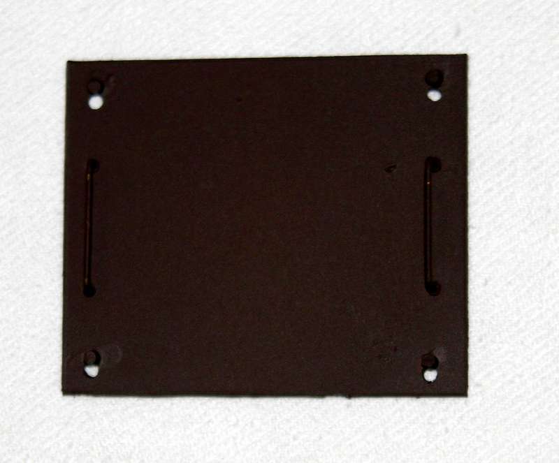

ich habe das dach und die motorvorbautüren (bzw. eingehängte bleche) fertiggekriegt.

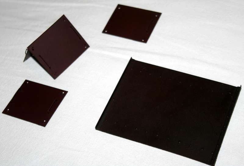

23 dach und vorbau-türen (paule)
wie der gesamte aufbau entstanden die teile aus pvc, hier 1 mm dick. das dach hat nietreihen von variohelikopter und 4x4-winkel als regenrinne bekommen. ich werde es unter spannung auf´s führerhaus kleben.
24 tür motorvorbau (paule)
die seitenbleche für den vorbau werden auch einfach aufgeklebt. griffstangen sind aus ms 1 mm. die einhängeösen sind pvc-rund-pipse, die ich einfach über die bohrungen geklebt habe. sieht vielleicht ein bißchen klobig aus, war aber einfach zu realisieren. das foto zeigt natürlich auch schön meinen klebe-pfusch :oops:. ich hatte erst an ms-bleche wie bei den führerhaustüren gedacht, aber meine vorräte sind alle. :oops:
grüße
paule

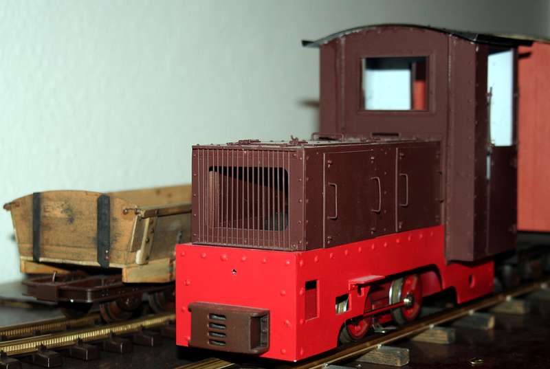

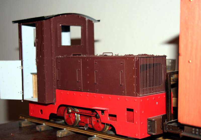

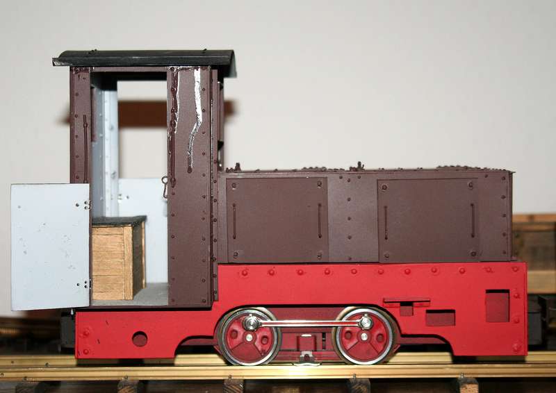

367 tage seit dem letzten beitrag. eigentlich war nur noch das dach zu montieren. mit 1 mm materialstärke erwies es sich aber als zu widerspenstig für die dachkrümmung.
also vorgestern neues dach gebaut und lok fertig. die nächste bauartänderung betraf die türverriegelung. die klinken á la plumpsklo haben sich beim fahren locker gegrackelt. daher wurde umgebaut auf überwurfbügel.
in den führerstand wurde eine sitzkiste aus mcd-kaffee-stäbchen, bezogen mit leder, eingebaut.
25 fertig - rechts (paule)
das neue dach aus 0,5 mm pvc ließ sich problemlos aufkleben. da die seitenklappen aus 1 mm pvc nur angeheftet sind, überlege ich, die gegen 0,5er auszutauschen.
26 fertig - rechts (paule)
27 fertig - links (paule)
ich habe versucht, das dach mit sekundenkleber zu befestigen. jetzt darf ich die lok noch mal lackieren.

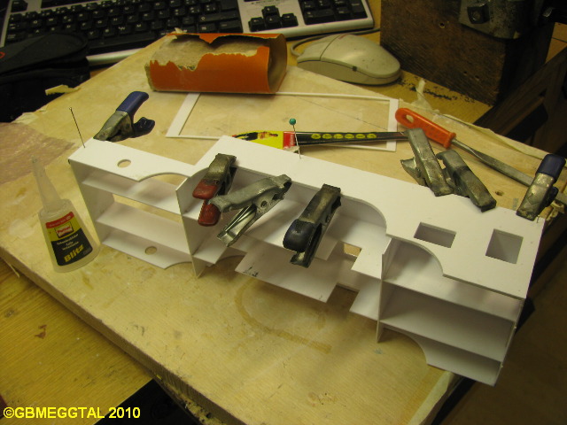

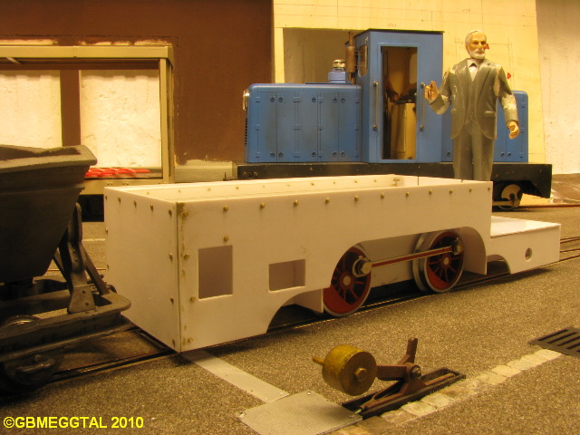

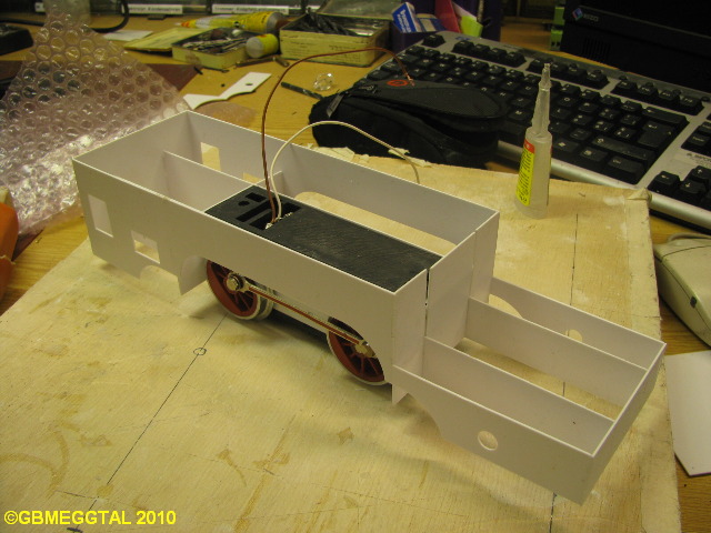

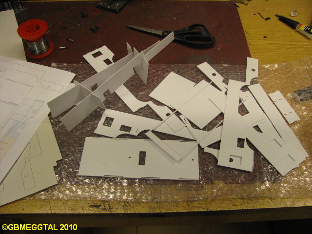

Angespornt durch das tolle Modell des Demag ML55 (und nicht ML70) von Paule :respekt:, habe ich am PC mit Visio mein erstes Lasermodel erstellt.
Das Zeichnen dauert sicher 10x länger als der Bau aus Platten.
Gelasert wurden die Teile bei Railtop
Diesellok_9_02 (GBMEGGTAL)
Sieht nach einen grossen Puzzle aus.
Diesellok_9_07 (GBMEGGTAL)
Die Kanten sind sehr stark verglast die gereinigt werden müssen damit es klebt und sind 0,2mm, durch das Schneiden, kleiner oder kürzer. Das würde ich beim nächsten Modell berücksichtigen.
Diesellok_9_09 (GBMEGGTAL)
Steht schon auf den eigenen Rädern nach 2Std.
Diesellok_9_10 (GBMEGGTAL)
Löcher aufbohren und die Nägel als Nieten einsetzen.
Das ganze macht Spass :lol: so das ich jetzt den Aufbau noch fertiggezeichnet habe.
