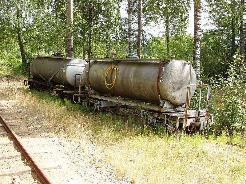

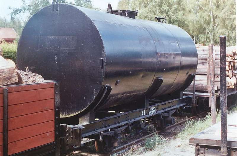

@Paule, Sven und alle Faßliebhaber,
wie versprochen hier die Bilder von den Faß-/Tankwagen bei der Ohsa-Bahn in Schweden. Ich glaube sie sind die, die Sven in seinem Feldbahnzug bei der Ohsa-Bahn auch fotografiert hat:
Faßwagen 1 Ohsa Bahn (Kellerbahner)
Faßwagen 2 Ohsa Bahn (Kellerbahner)

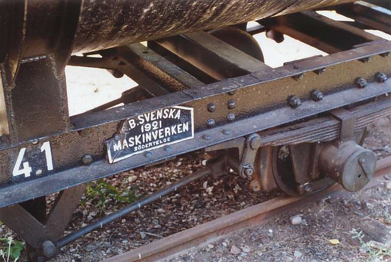

Herstellerschild (Kellerbahner)
am Fahrgestell des 2ten Faßwagens
Zu den Exponaten weiß´ ich leider nichts genaues. 2005, im Jahr des Fahrverbots auf der Ohsa-Bahn, hat uns ein freundlicher Herr aus Berlin eine schöne Führung gegeben und einiges zu den Lokomotiven erklärt aber da hatte ich noch kein Auge für die oben, 2006 fotografierten Faßwagen.
Wer also was dazu weiß - nur zu. Ich halte beide für gute Vorbilder für Feldbahner, da sie doch ganz unterschiedlich gebaut sind (Unterwagen bzw. Fahrgestell), wie das auch Sven schon beschrieben hat.
Leider hatte ich auch keinen Zollstock im Gepäck und habe so keine Maße von Ihnen. Weiß´ jemand ob es von der Ohsa-Bahn, besonders den (Faß-)Fahrzeugen, Beschreibungen oder sogar Pläne gibt ?

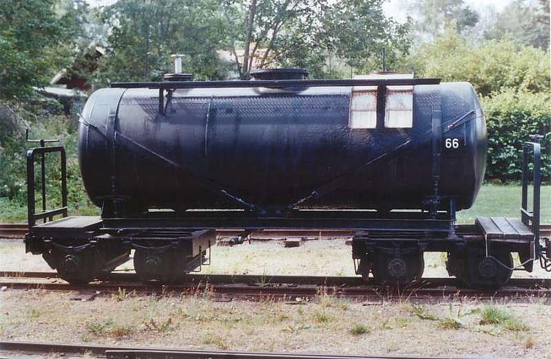

Hallo Kellerbahner und andere Interessierte,
der vierachsige Kesselwagen kommt von der "Nitro Nobel, Gyttorp" während der zweiachsige soweit ich weiß von der "Papierfabrik Emsfors" kommt. In Gyttorp wurden in diesen Wagen Säuren vom Werk zum Bahnhof transportiert. Die Ohsabahn hat insgesammt 4 von diesen Gyttorp Wagen und beim Werkbahnmuseum Frövi gibts es auch noch welche. Außerdem sind bei beiden Museen noch eine ganze Reihe passende Lokomotiven und andere Wagen erhalten. Zeichnungen gibt es hier: http://fmbm.se/index.php?lang=en&chapter=nitro auf dieser Seite ist auch noch einiges anderes über diese hoch interessante Bahn. Ich hoffe das hilft weiter.
Kesselwagen_Gyttorp (Feldbahnfreak)

Danke für die informativen Hinweise und Verweise ! Deine Erklärungen zur Nutzung dieser schwedischen "Faßwagen" sind aufschlußreich und die Zeichnungen in Deinem Link sind auch sehr gut :smt041 .

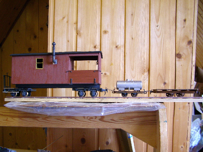

ein bißchen dauert´s schon, mein kessel war aber schnell gedengelt: pvc-rohr abgelängt, auf pvc geklebt, ausgeschnitten, umgedreht, wieder auf pvc geklebt, ausgeschnitten. :oops:
wie ich den dom gemacht habe, verrate ich lieber nicht, ihr könnt ja mal raten. :twisted:

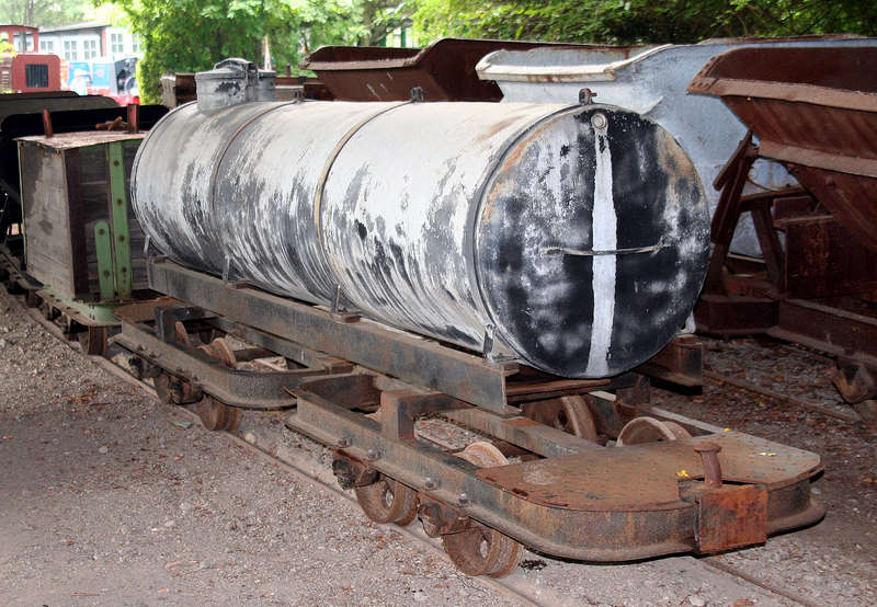

einen für die sammlung der vorbilder habe ich auch noch (feldbahnmuseum hildesheim):
07 wasserwagen (paule)
ich würde hier an der herstellung der gekümpelten stirnwände (kann man das bei einem kessel so nennen?) scheitern.

ein schönes Bild hast Du da angehängt ! Kann es sein, daß dieser Feldbahnwagen als Vorbild für Deinen Wasserwagen diente ? Oder sind gewissen Ähnlichkeiten rein zufällig ?

ein schönes Bild hast Du da angehängt ! Kann es sein, daß dieser Feldbahnwagen als Vorbild für Deinen Wasserwagen diente ? Oder sind gewisse Ähnlichkeiten rein zufällig ?
ähnlichkeiten sind rein zufällig. das modell war eher da als das foto vom hildesheimer, aber der hildesheimer ist wahrscheinlich lange vor der digitalfotografie entstanden. :wink: vorbild sind zwei katalogbilder von o&k: eines für den rahmen und eines für den kessel.
Vielleicht aus irgendeinem Verschluß einer Plastikflasche ...
nicht ganz. kodak produziert gute dia-filme... der dom ist eine filmdose inkl. deckel zzgl. pvc-strips 4 mm und -rundstab 2 mm zuzüglich plastik-nieten. :oops: :versteck: :steinigung:
aber tip für 1/22,5: es gibt in der apotheke hustenlöser-brause-tabletten. deren röhrchen dürften in diesem maßstab gut passen.
Falls meine Vermutung zutrifft - Ähnlichkeiten zu dem Hildesheimer Wagen -: wirst Du Deinen Wasserwagen noch entsprechend altern ? Die Oberfläche des von Dir eingestellten Wagen finde ich jedenfalls sehr reizvoll dafür.
hatte ich eigentlich nicht vor, da ich bei farbgestaltung nur auf die dosen aus dem baumarkt zurückgreifen kann. u.u. "roste" ich den kessel noch etwas mit braun. die oberfläche ist nur kunststoffgrund => schwarz => klarlack.
viel krasser sind beim hildesheimer ja die loren-fahrgestelle mit den blechen oben drauf! ich habe bisher bei meinen lgb-teilen im strirnbereich immer eine aufwendige dremel-aktion gemacht, und jetzt gibt es original-loren, die so aussehen wie die lgb-dinger. unglaublich :!:

Moin, ich kann Paules Aussage, daß ein Faßwagen eine schnelle Übung ist, zustimmen. Nur der Kessel muß noch etwas gealtert werden.
Alle_drei (Gleisbauer)
