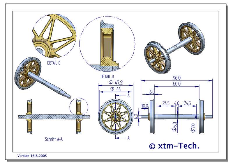

Morjen,
nach der schlechten Nachricht, jetzt die gute :!: Zeichnung ist Fertig :!:
Also die Radreifen und Achsen werden, bedingt durch die Produkthaftung des Herstellers, aus Edelstahl gefertigt, daran gibts nix mehr zu rütteln :!:
Es erleichtert außerdem eine spätere eventuelle Stromaufnahme über die Achsen :!:
Bei den Speichenrädern ist die fido- Variante gewählt worden, es hat die
filigranere Optik und hilft dem Hersteller einen Teil seiner Formkosten wieder hereinzubekommen.
Die Achse der Scheibenradsätze wird als gerade Ausführung gefertigt :!:
Die Achse der V-Speichenradsätze wird konisch gefertigt :!:
Die Abrundung der Spurkränze auf der gesamten Lauffläche wird von 2° und
4° auf der gesamten Lauffläche auf 3° reduziert,
um eventuelle Taumelbewegungen des Wagen ausschließen zu können, mußte die
Reduzierung leider erfolgen ( in diesem Punkt baue ich auf die Erfahrung des
Herstellers) :!:
Die verschiedenen Achsen sind ein Kompromiß, an die bei mir eingegangen verschiedenen Wünsche der Besteller, ich kann es nun mal leider nicht jedem recht machen, ich hoffe da auf Euer Entgegenkommen :!:
Bevor Ihr Euch jetzt auf die Zeichnung stürzt, möchte ich noch betonen, das die Herstellung und der Verkauf an uns, NICHT ALLE KOSTEN DES HERSTELLERS
DECKEN :!: :!: :!: :!: :!: :!: Es ist eine großzügige Gefälligkeit, da erst eine Auflage von ca. 300 Radsätzen pro Radsatz die Werkzeugkosten decken würden.
Endgültige Fassung (Erich)
Endgültige Fassung. (Erich)
Schönen Tag, Erich
