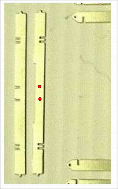

Beim Ausrichten der Teile auf einem Gasbetonstein fiel mir auf, dass für die mittleren Streben in dem einen Rahmenteil keine Bohrungen sind.
bearbeiteter Bildausschnitt, Quelle Andreas
Diese 1mm-Bohrungen sollten nachträglich mittig in das Rahmenteil eingebracht werden, erleichtern sie doch das Fixieren beim Löten.
Dazu kann die das äußere Rahmenteil als Bohrsschablone dienen.

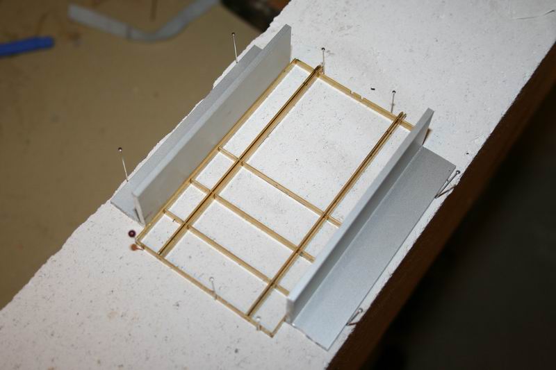

Die einzelnen Teile habe ich dann zum Löten mit Stecknadeln auf einem Gasbetonstein fixiert.
Nachdem der Bratkartoffelgeruch verzogen war, kam das zum Vorschein:
Da werde ich wohl weitermachen, denn die Teile fügen sich wirklich prima.

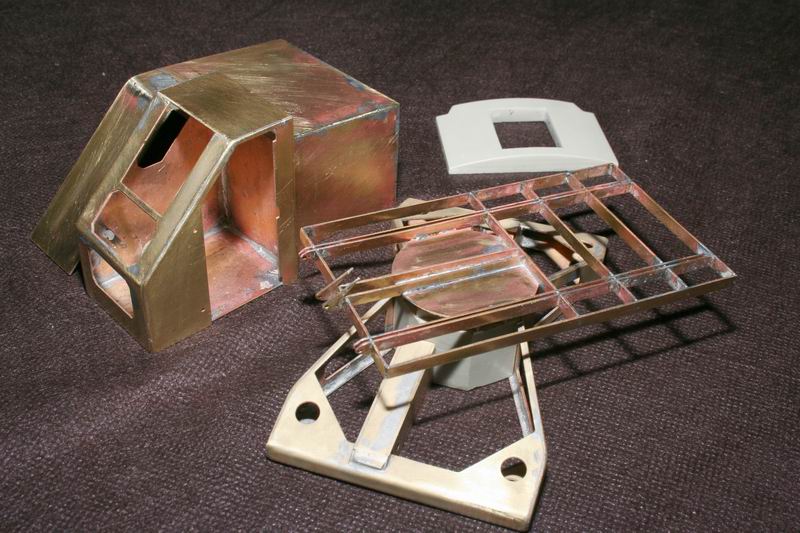

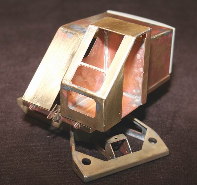

Den Grundkörper habe ich soweit erst einmal fertig. Fehlt nur der Ausleger.
Weitere Bilder in der Galerie.
Der Fahrwerkrahmen wurde schon mal probeweise gestrahlt.
Nach Rundung der Kanten sind auch die anderen Teile dran.
Der Rest wird ja geklebt und nicht mehr gelötet.
Einzelne Teile Werde ich wohl auch in Plast ergänzen.
Beim Greifer bin ich noch am Tüfteln, soll er doch fuktionsfähig werden :idea:

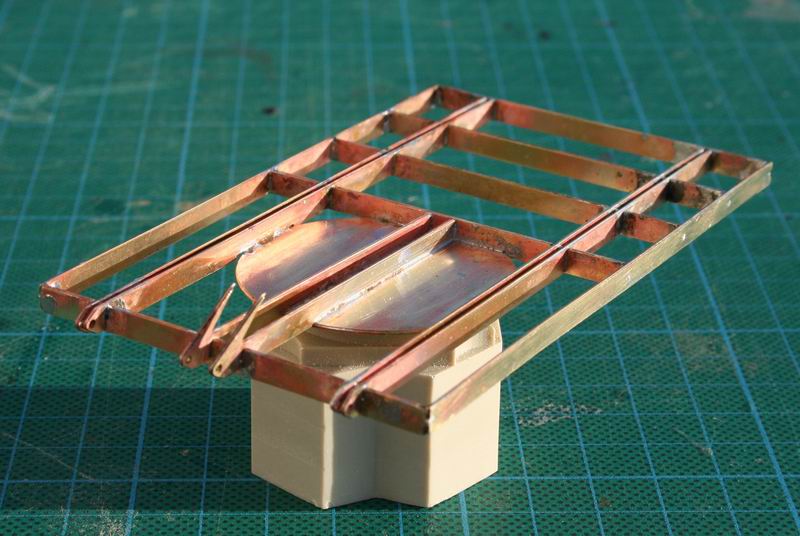

Beim heutigen Arbeitsschritt Ausleger ist es mir schon besser gelungen, mit der Flamme die langen, aber auch eng beieinander liegenden Nähte ohne Kartoffeln und mit wenig Lot zu verbinden. Fotos folgen morgen, wenn ich die immer noch vorhandenen Lotkleckse fotogen bearbeitet habe. :lupe:
