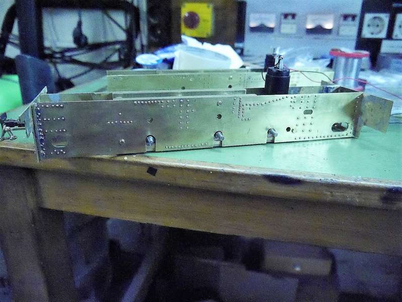

Erst mussten viele Nieten angebracht werden, dann
der Bau der Pufferbohlen mit dem innenliegenden Balancier.
Viele Nieten (Harzbahnfreund)

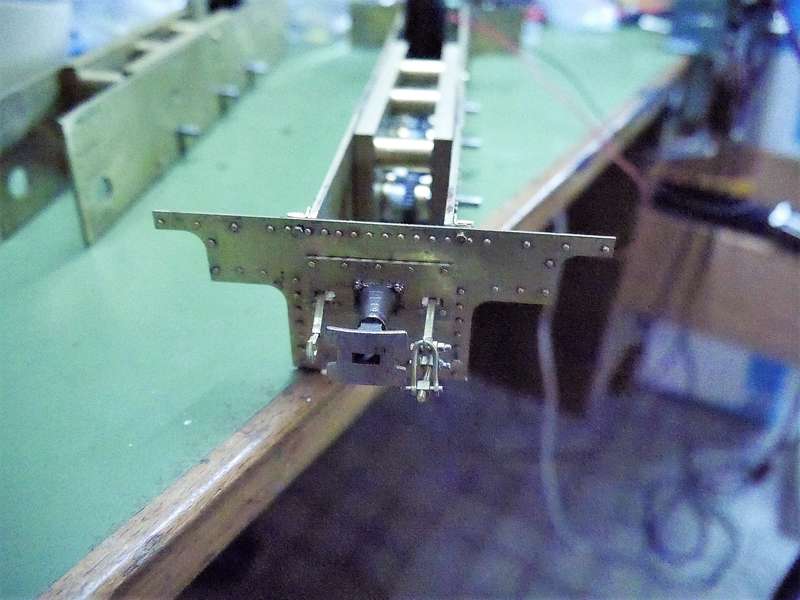

99 6101
Pufferbohle vorn (Harzbahnfreund)

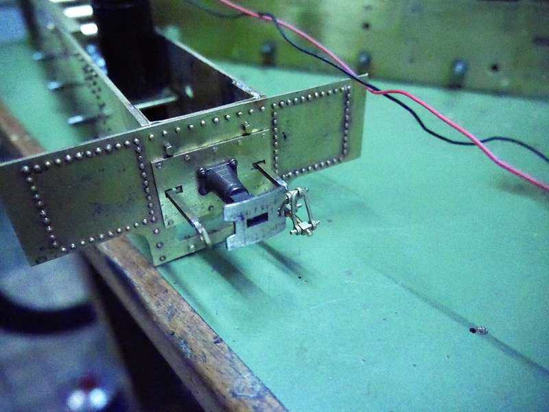

99 6101
Pufferbohle hinten (Harzbahnfreund)

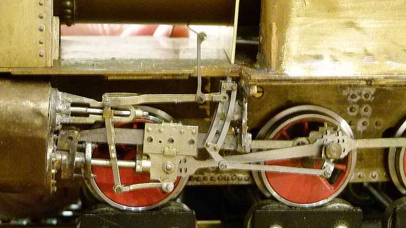

@Thomas,
zumindest den Kreuzkopf hat sich die Herstellerfirma wohl nie angeschaut.
Ansonsten denke ich die Steuerung passt jetzt besser.
Steuerung-1 (viereka)
Man sieht etwas viel Lötzinn....eine meiner Untugenden, wobei das Lötzinn am Zylinder auf das Anfangsjahr des Lokbaues zurück geht. Ich kann damit leben, Farbe macht auch noch Einiges. :shock: :shock: :shock:
Ich sollte aber die Lenkerstange noch etwas richten. Die hat sich beim Werkbanksturz an meinem Fuß "gerieben".

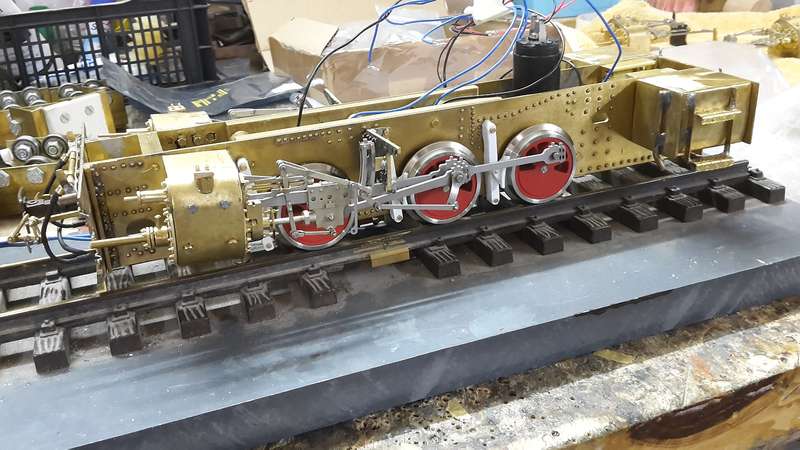

Der Bau von Pfiffi geht weiter.
Heute wurde Steuerung und Gestänge angeschraubt.
Pfiffi (Harzbahnfreund)

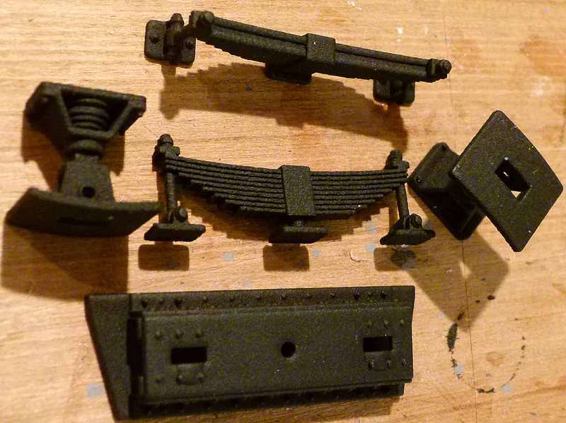

Aber man kann ja etwas improvisieren und gerade heute kamen die die Federn für die Lok hier an.
Puffer (viereka)
Die anderen Bauteile sind nicht für die Pfiffi. Dein Baufortschritt spornt mich an mit der anderen Harzlok schnellstens fertig zu werden, damit ich auch weiter am Pfiffi fummeln kann.
