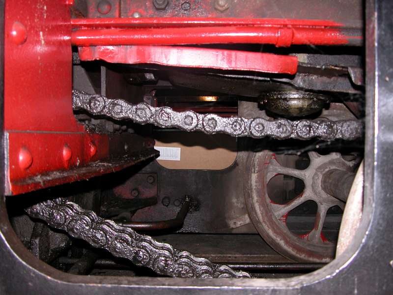

die Breite des Auschnitts im Rahmen ist doch bekannt. Nun kann mal jemand die Kettenglieder zählen und die Teilung ausrechnen :-)
Auf diesem Bild sieht man auch sehr schön das Speichenrad.
Beiträge: 2308
Re: KÖF, Selbstbauprojekt, alternative Antriebskonzepte
Hallo Fido
in Nördlingen habe ich ein Lineal auf die Kette gelegt und abgedrückt :wink:
Nur hab ich das digitale Foto daheim :(
Außerdem dürfte die Teilung die man von dem Bild durch die Optik verzerrt sein.Ich meine das wenn man den Rahmendurchbruch als Maßstab nimmt durch die gekrümmte Optik das falsche Teilungsmaß bekommt.
