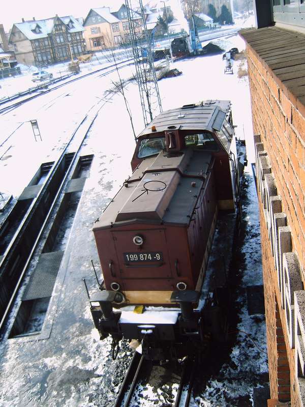

Ich habe schon wieder ein Problem. Wie die Hilbertkamel-Besitzer unter euch wahrscheinlich wissen, hat die Lok eine unschöne Öffnung auf dem Heizkesselvorbau(im Kreis).
Modell (vodeho)
Ein Foto von der Originallok zeigt diese nicht.
Original (vodeho)
Foto: HSB
Nun die Preisfrage: hängt das damit zusammen das die Modelllok bzw. mein Vorbild die 199 871/872 ist und das Foto die 199 874 zeigt? Ist das auf die Ausführungen mit/ohne 2.Schornstein zurückzuführen? Wer kann mir helfen,
Gruss Volker.

dabei handelt es sich um die Abluftöffung der Heizanlage. Sie befindet sich bei 199-871 genau an dieser Stelle der Hutze auf dem Vorbau. Dafür fehlt der Abgasschacht an der Führerhausstirnwand auf dieser Seite.
Der Abgasschacht wurde bei vielen Maschienen erst nachträglich an die Führerhausstirnwand verlegt, da bei eingeschalteter Heizung und Rückwärtsfahrt immer wieder die Führerhausscheiben beschlagen sind.
Die Hilbert-Lok (-871) hat den Abgasschacht aber korrekt auf der Hutze sitzen!
Die HSB hat glaube 3solche und drei solche Ausführungen.
