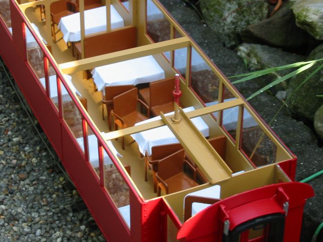

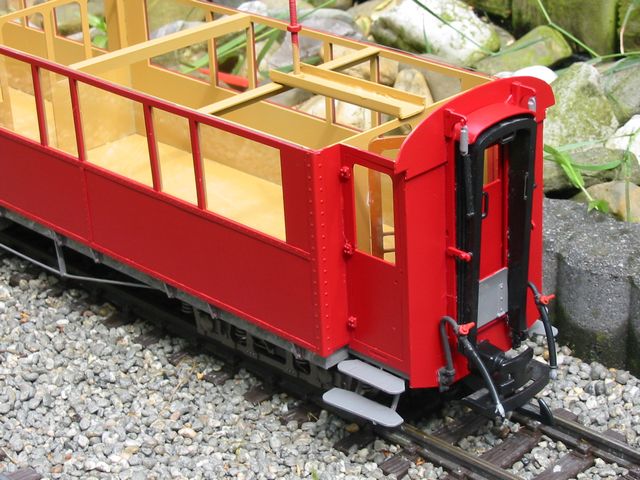

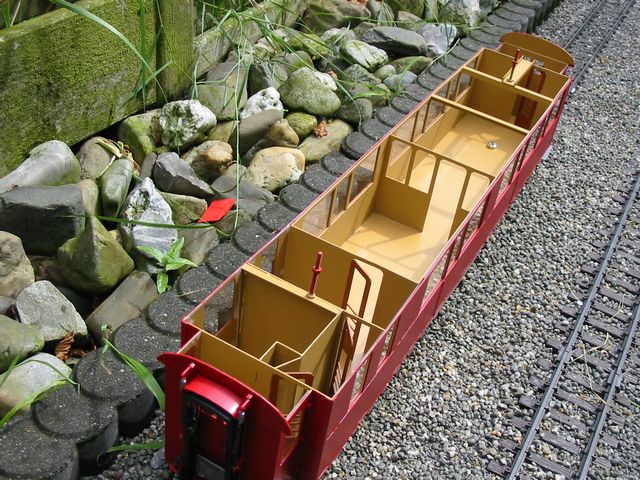

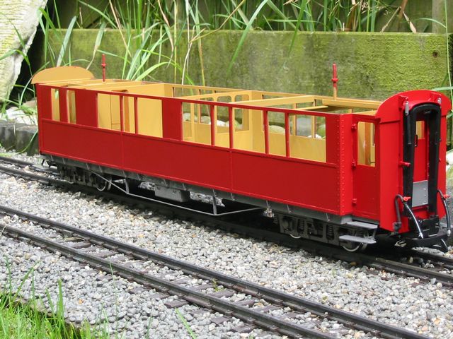

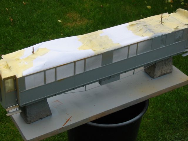

Hans_RhB
Beiträge: 339
Re: Speisewagen RhB WR 3813/3814 IIm
Beitrag von Hans_RhB »
Heute habe ich die Speisewagen gespritzt. Fur die Innerseite brauchte ich Ral 1011 und fur die Auserseite Ral 3003.

    Die Pfuffer sind von LGB, die Bremsslauchen von Magnus. Das Fensterglas ist 0,8 mm Plexiglas. Zeitlich brauche ich die Drehgestellen von LGB. Die gelaserte Teilen fur die Wagen habe mir 225 Euro gekostet und die Teilen fur das Mobiliar 100 Euro. Fur das Dach habe ich noch keiner Preis bekommen. Nach die Urlaubszeit sol ich ein Beschreibung machen wie das Dach gemacht ist da ich fur eine As 1154 eine Dach brauche.

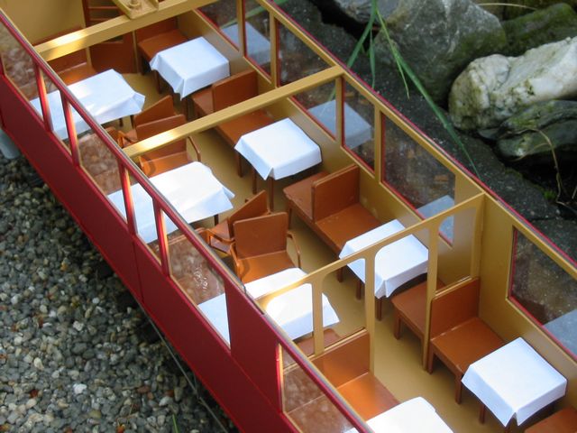

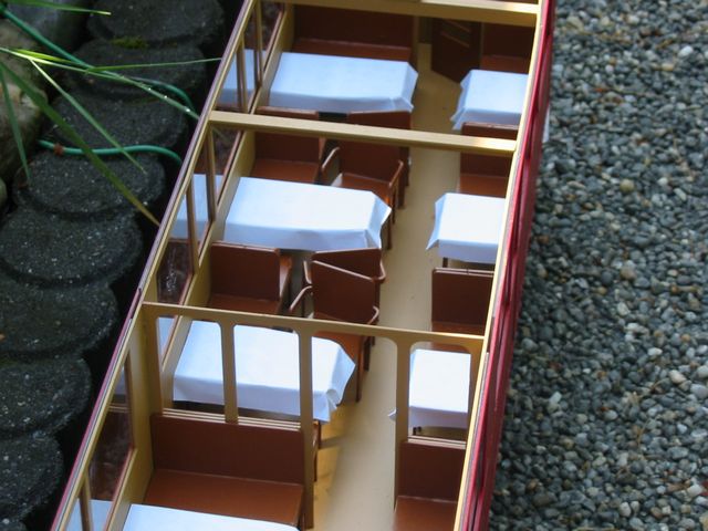

Hans_RhB
Beiträge: 339
Ich habe das Mobiliar fertig.

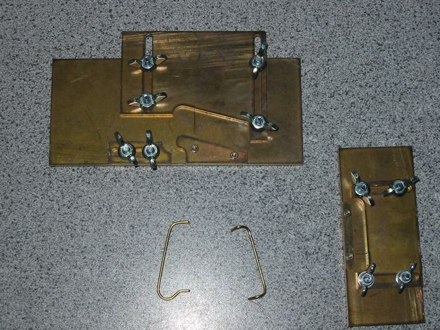

Hans_RhB
Beiträge: 339
Hallo allemaal,
Ich habe Teilen gelasert aus 3mm Messing womit ich die Turgriffen biegen kann.
buigmal (Hans_RhB)
met vriendelijke groeten,
Hans
sp1
Beiträge: 178
Beitrag von sp1 »
Hans_RhB hat geschrieben:Hallo allemaal,
Die Teile sind super! Genau sowas suche ich schon lange. Ich werde deine Vorrichtung kopieren - Danke Hans!
