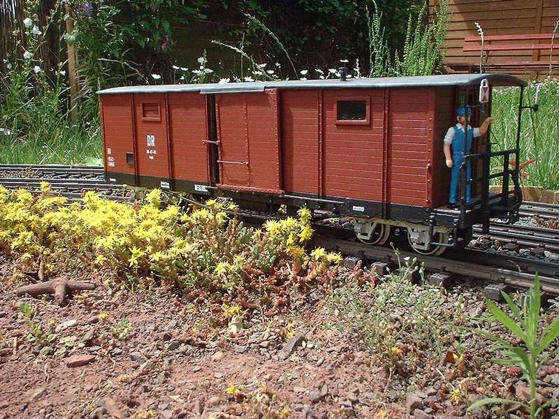

das Himmelfahrtswochenende scheint bundesweiter Modul Termin zu sein.
Much, Cloppenburg, Schenklengsfeld......
Auf mein Mini Modul, 32 mm Fallerschienen, passt nur eine kleine Regnerlok und so ein gelaserter Muskauer Mannschaftswagen auf Regner Unterwagen.
Regner Mannsch. (Otter1)
Gehobelte Regalbretter eignen sich hervorragend als Ausstellungsunterlage.
Die kann man für ein paar Euro in diversen Längen im nächsten Baumarkt kriegen.

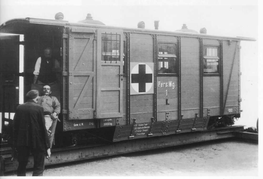

Tach Stoffel,
ich würde mir ja gerne eine gute Geschichte für Dich ausdenken, aber die Wirklichkeit war da schon so etwa 1918, als dieser Wagentyp für die Heeresfeldbahn entwicklet wurde, schneller und praktisch veranlagt.
Diese Wagen wurden auch als Lazarettwagen verwendet, die Tragbaren wurden im Kellerkasten untergebracht.Und da die Teile beim Vorbild gerade mal 2 Meter breit waren, wurden die Stirnseiten bei Bedarf ganz aufgeklappt.

Tschja, Stoffel,
zu Sinn und Unsinn von Scharnieren und Vorbildern einige Takte:
Die Wagen waren als Personenwagen für 22 Mann gebaut. Für den Transport von Verwundeten konnte die Inneneinrichtung (Längsbänke) gegen 8 Krankentragern ausgetauscht werden. die Tragen waren doppelstöckig angeordnet und mittels "Kuhlschen Bänckchen" gegen Erschütterungen gefedert. Die Wagen besassen einen Ofen und eine provisorische Toilette. In der Funktion als Lazarettwagen waren die beiden Längsseiten mit einemn "Roten Kreuz" versehen. Dei Verwundeten wurden also nicht umgelagert, sondern mit ihren Transporttragen im Wagen untergebracht. Deshalb sind die Stirnwände komplett aufklappbar. Beim Rückbau zum Personenwagen wurden die Tragen im Kellerkasten verstaut, das Schuld mit dem Roten Kreuz" einfach umgedreht. Die Rückseite des Schildes war in Wagenfarbe.
Als Unterwagen wurden diejenigen der "neuen Bauart" eingesetzt, kenntlich am einteiligen Bühnengeländer sowie an den zweigeteilten Achslagern.

ach, was soll ich da noch sagen
 Aber man sieht mal wieder: im Original gab´s Sachen, die einem im Modell niemand glaubt.
Ich notiere in mein Tagebuch:
.... heute war Pfingstmontag und ich habe eine Menge über Lazarettwagen gelernt ....
..... werde nie wieder Scharniere zählen ....
Besten Dank für die Aufklärung
