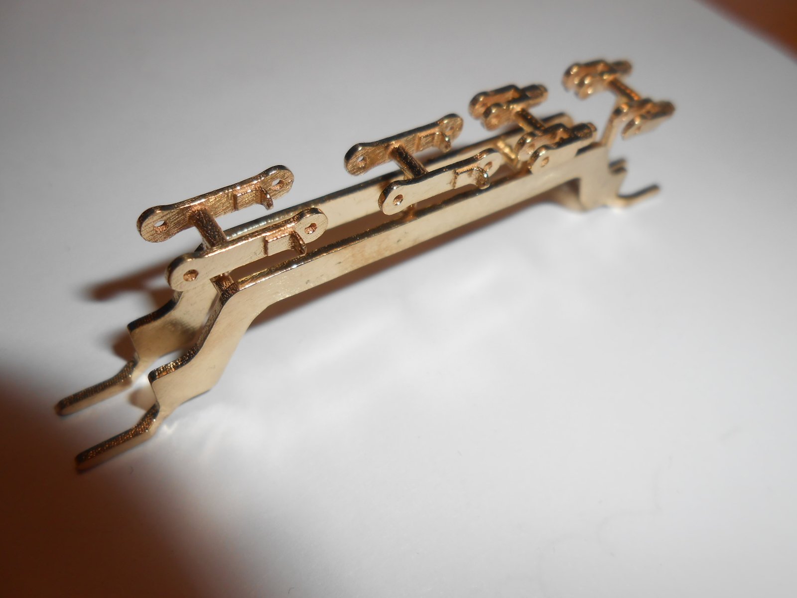

jc94
Beiträge: 590
Re: CC 14126 1/32
Beitrag von jc94 »

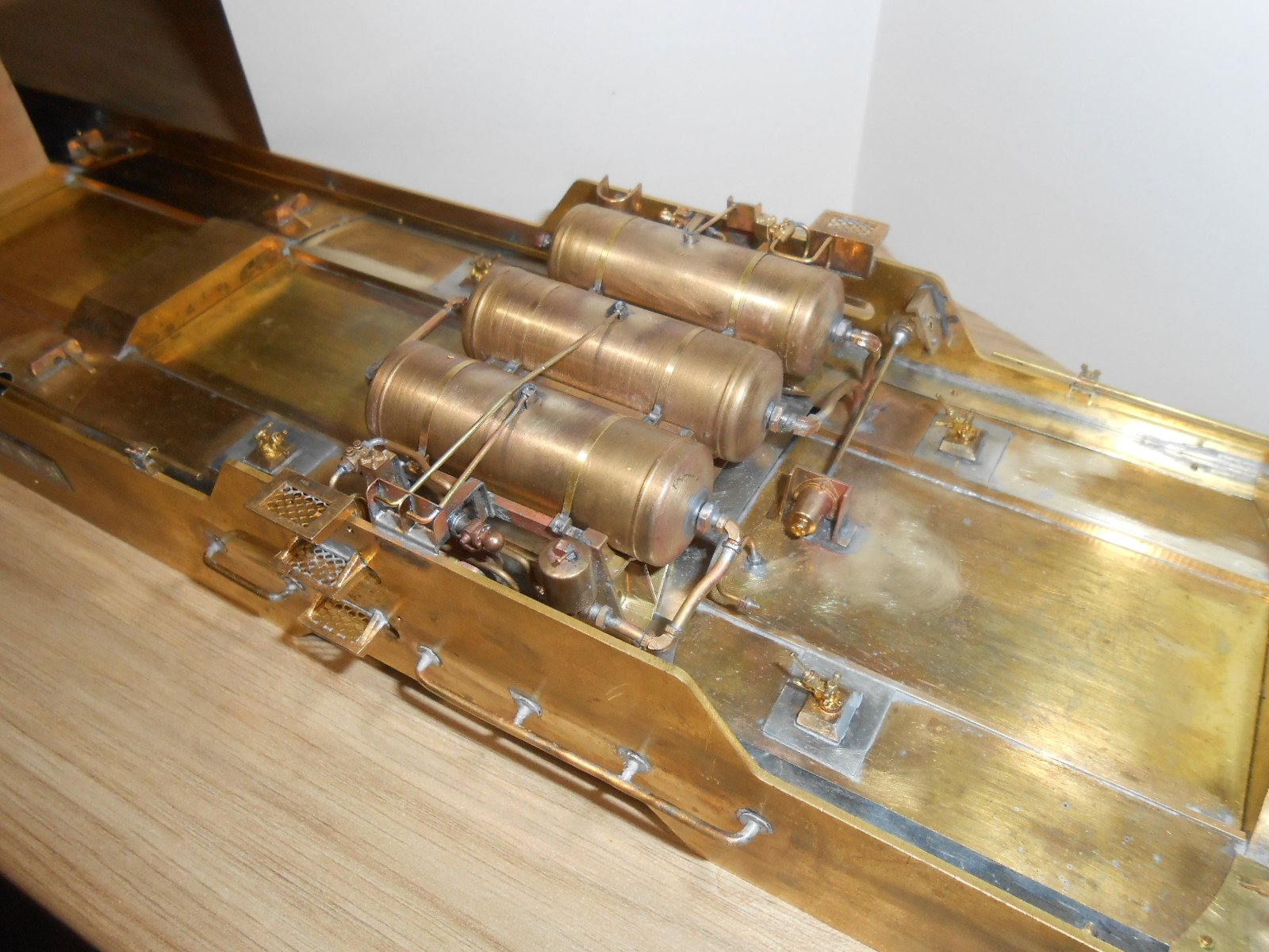

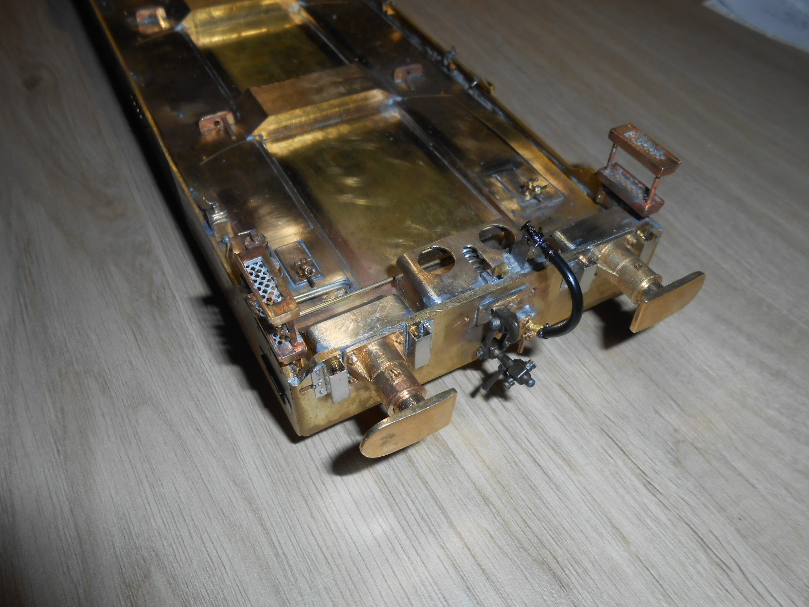

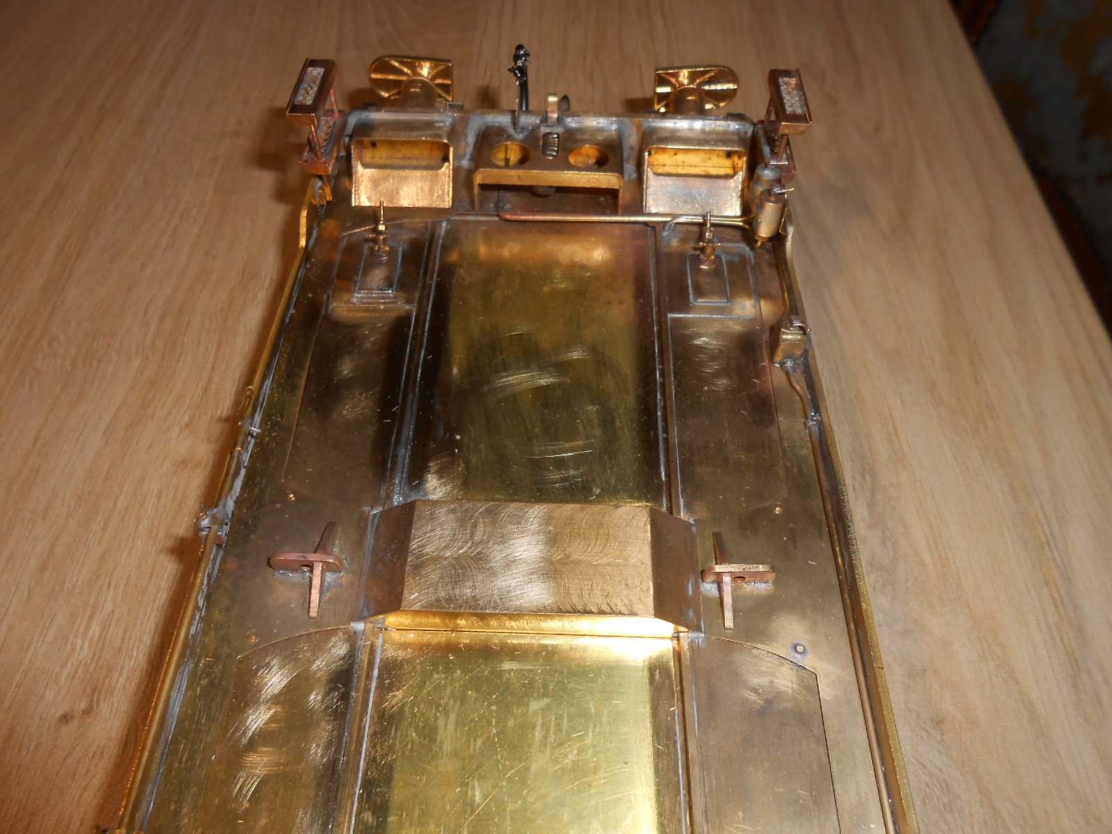

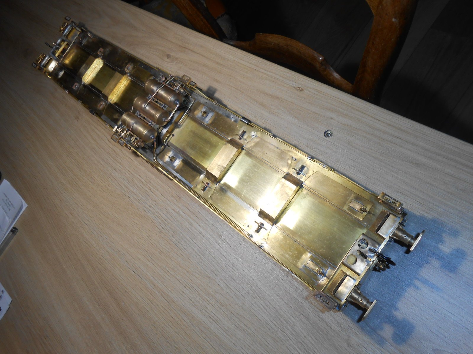

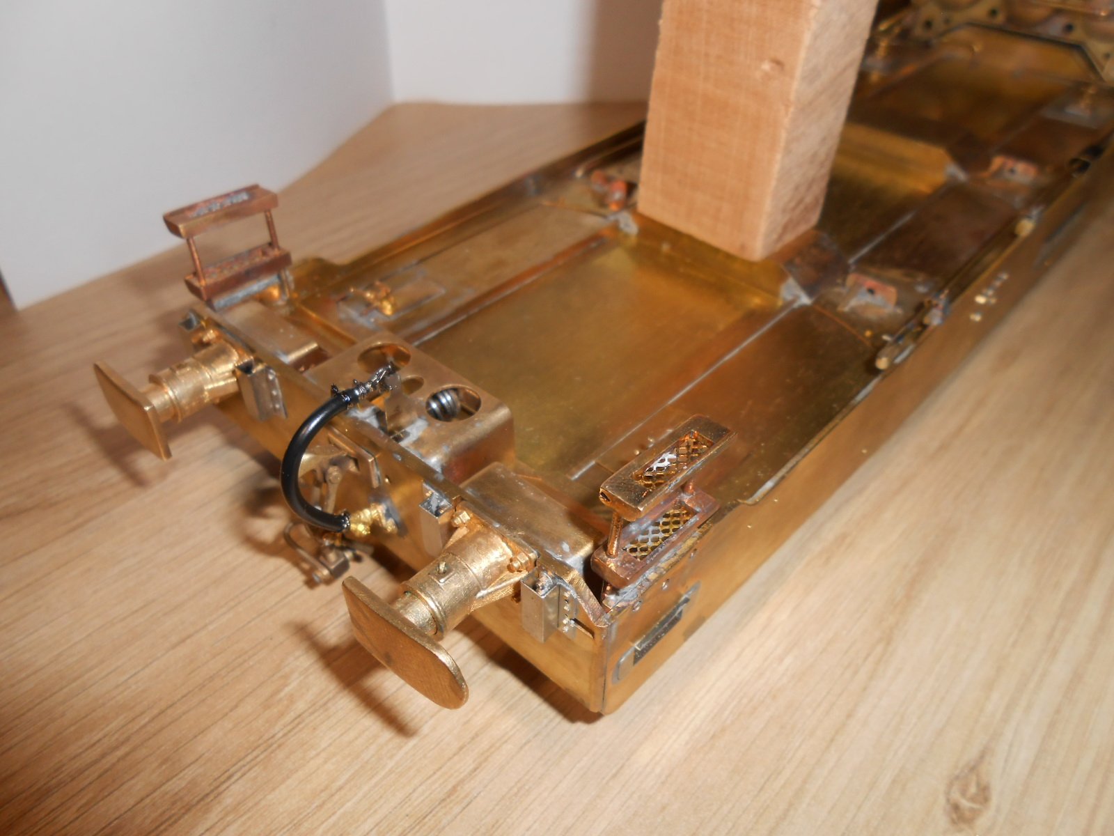

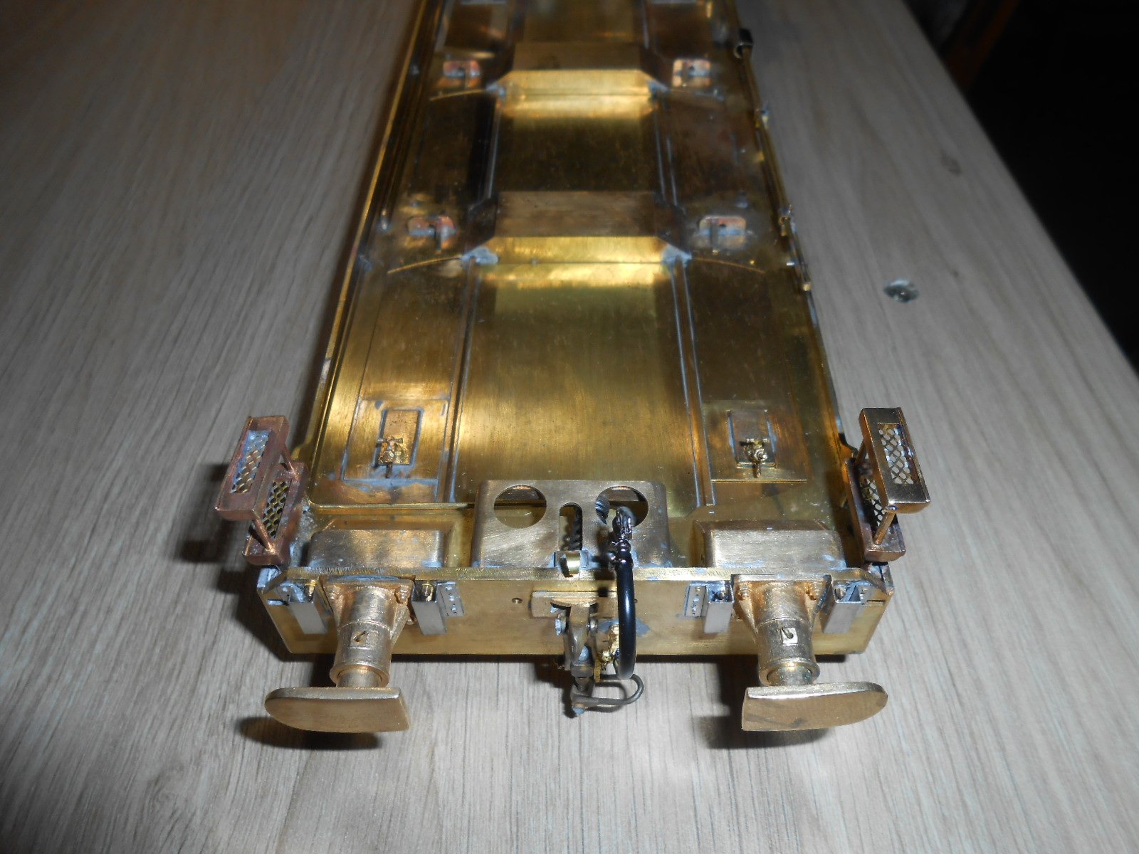

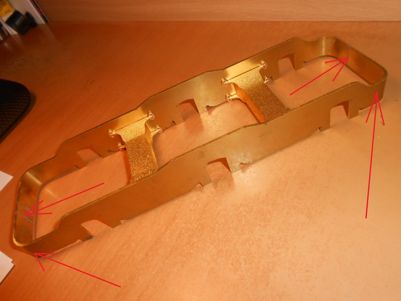

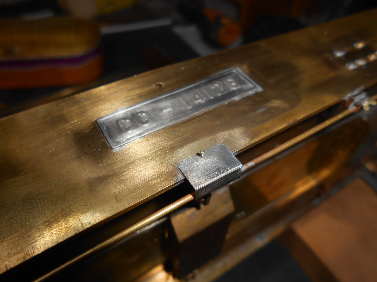

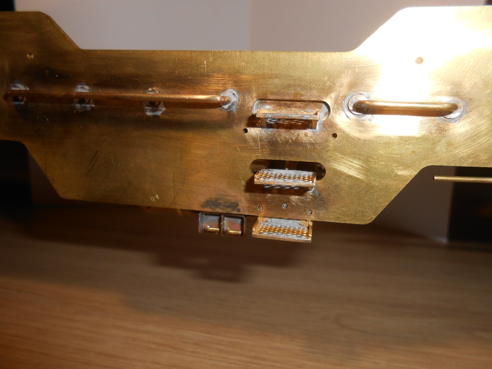

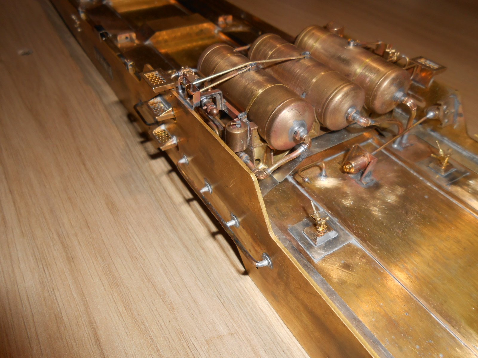

Das Fahrgestell ist fertig.
(Es steht auf dem Kopf.)
jc94
Beiträge: 590
Re: CC 14126 1/32
Beitrag von jc94 »

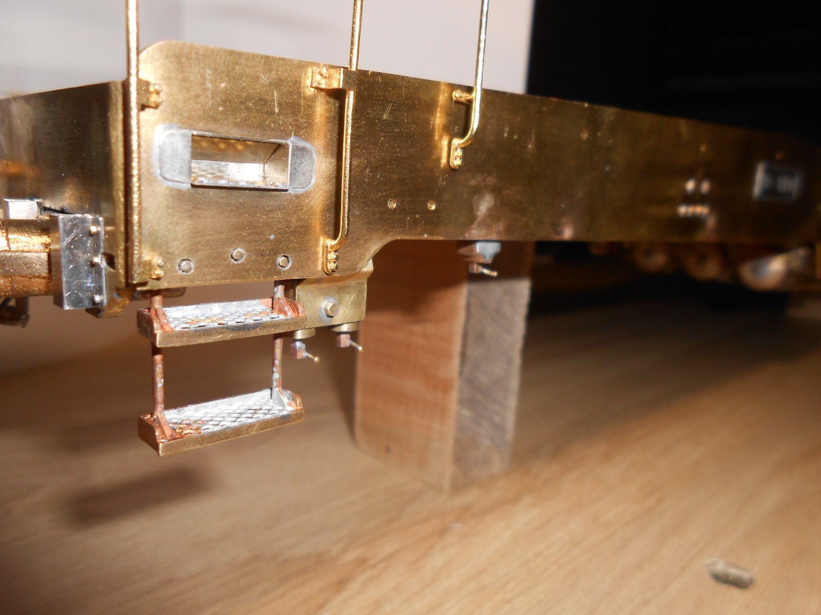

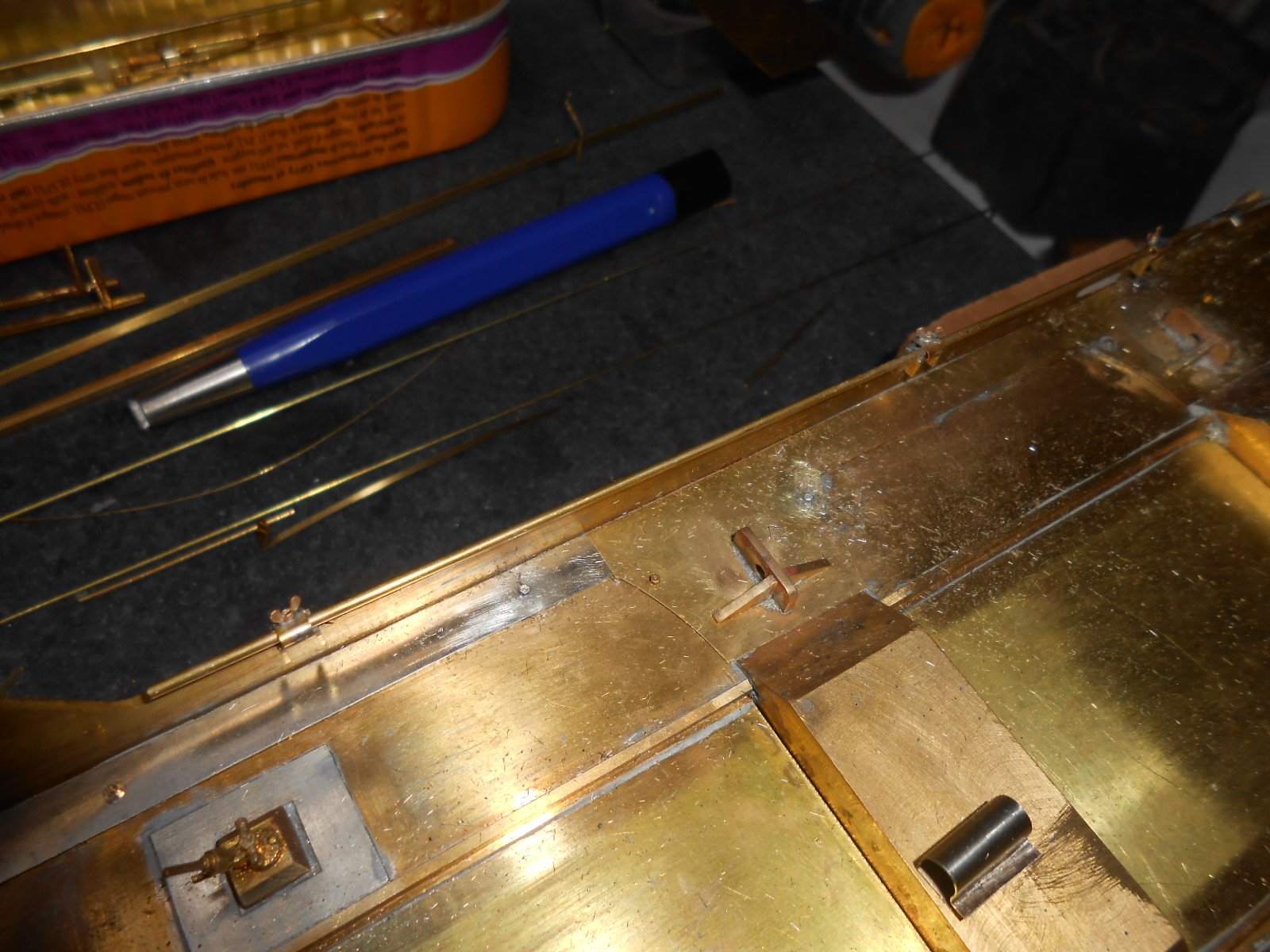

Ich klebe Holzstücke zusammen, um es zu befestigen.

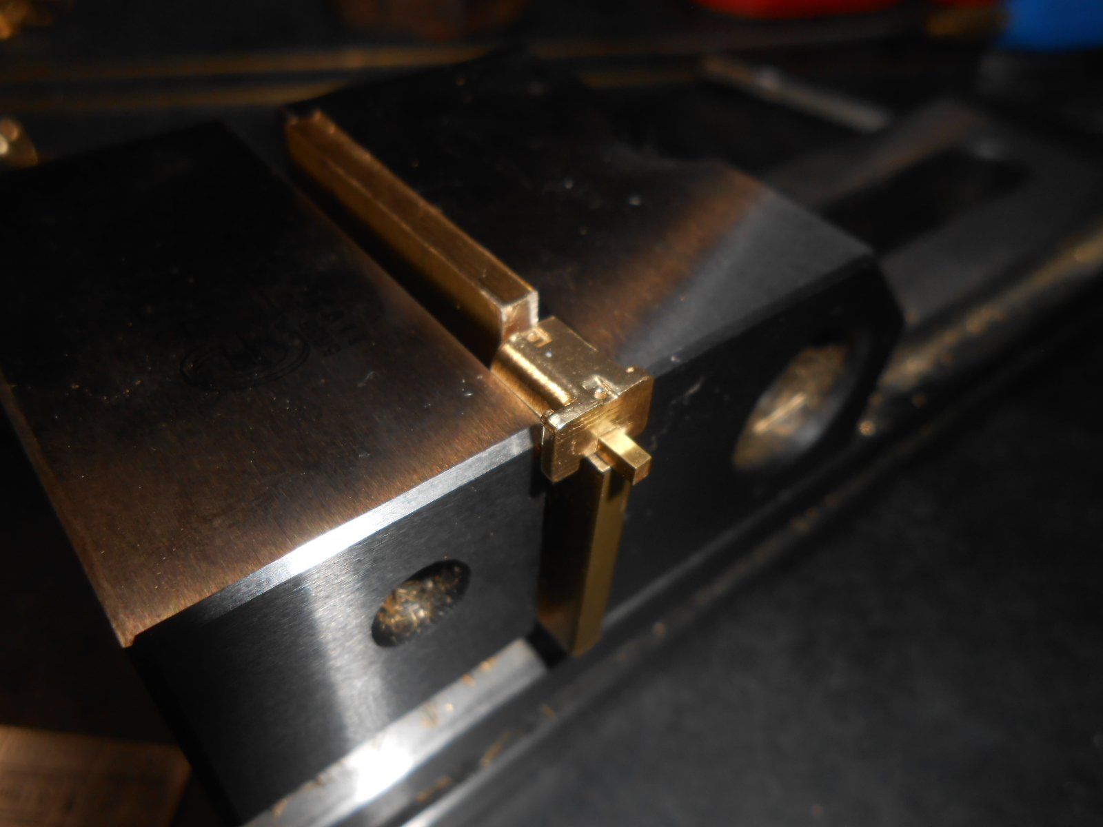

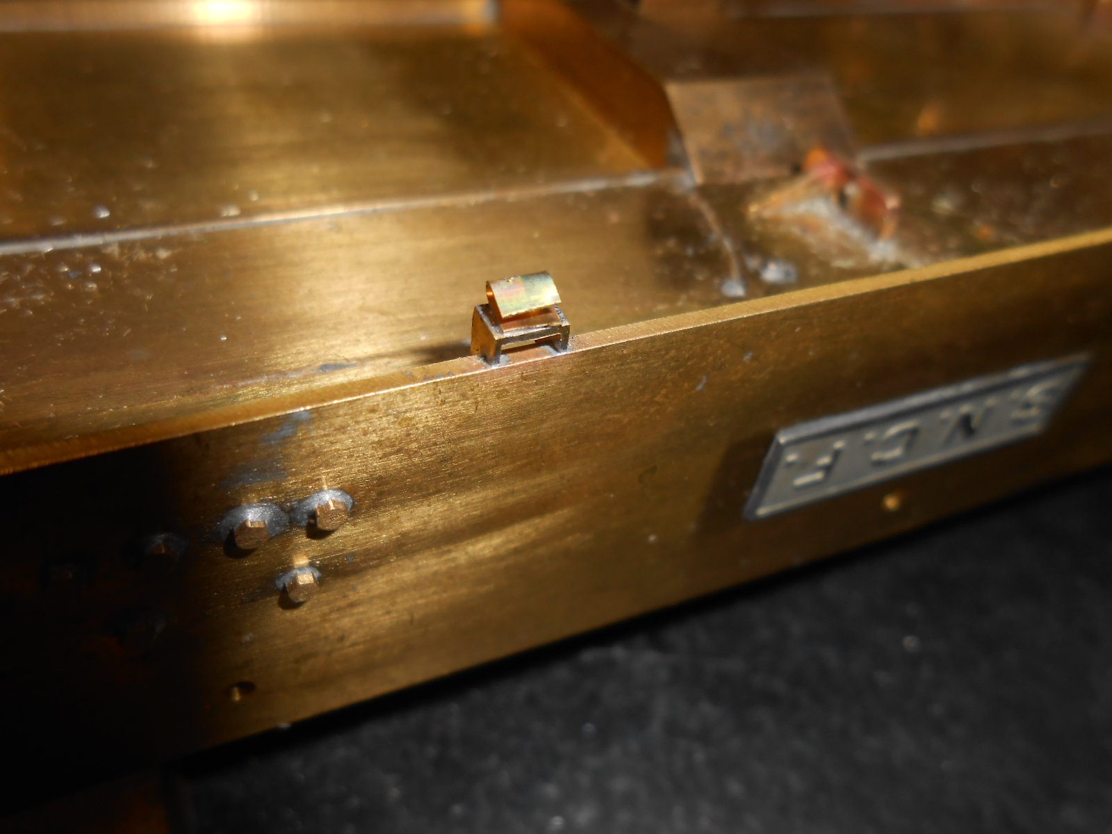

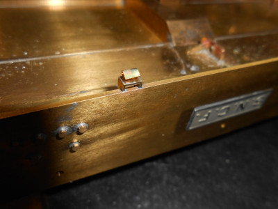

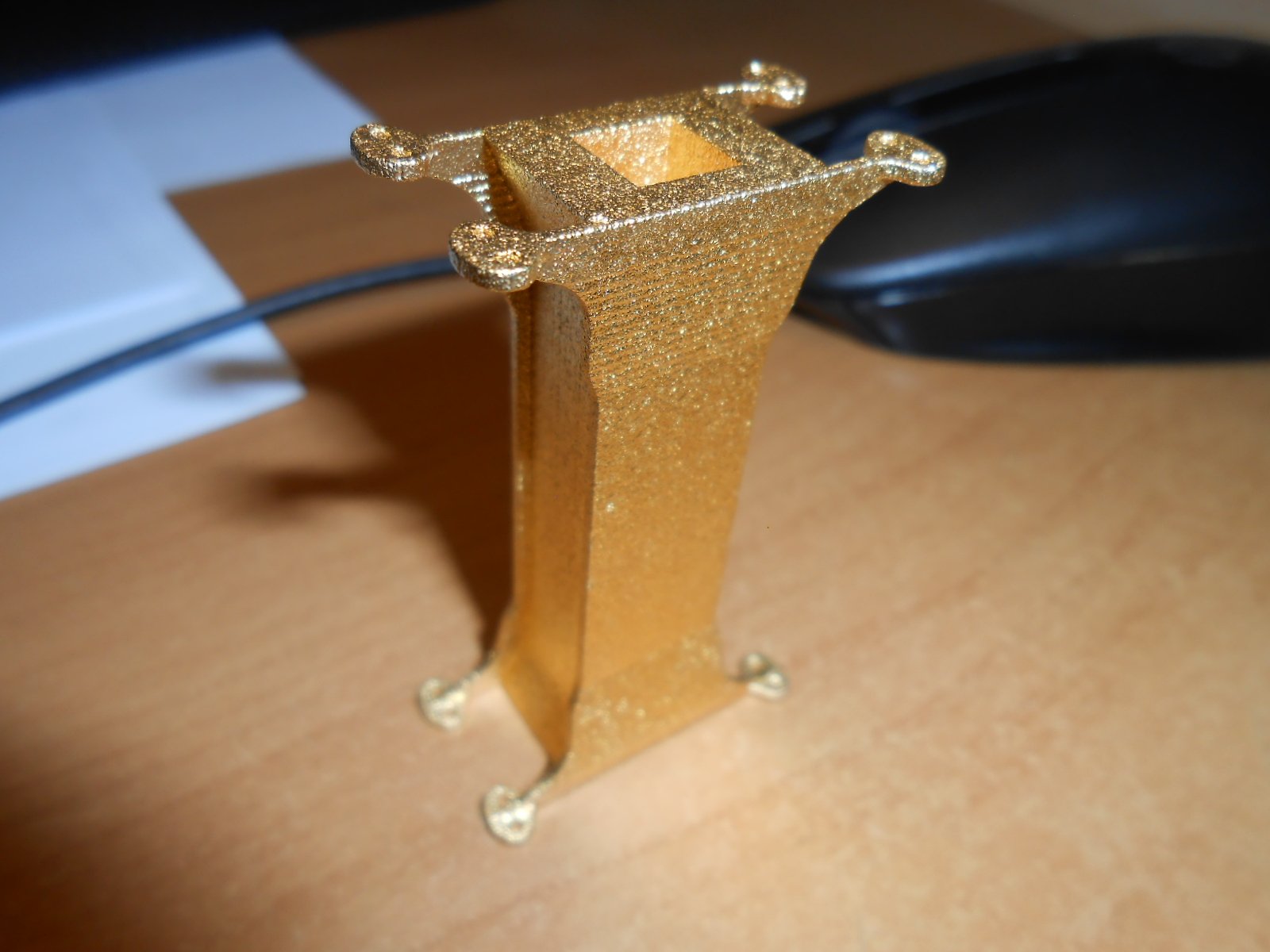

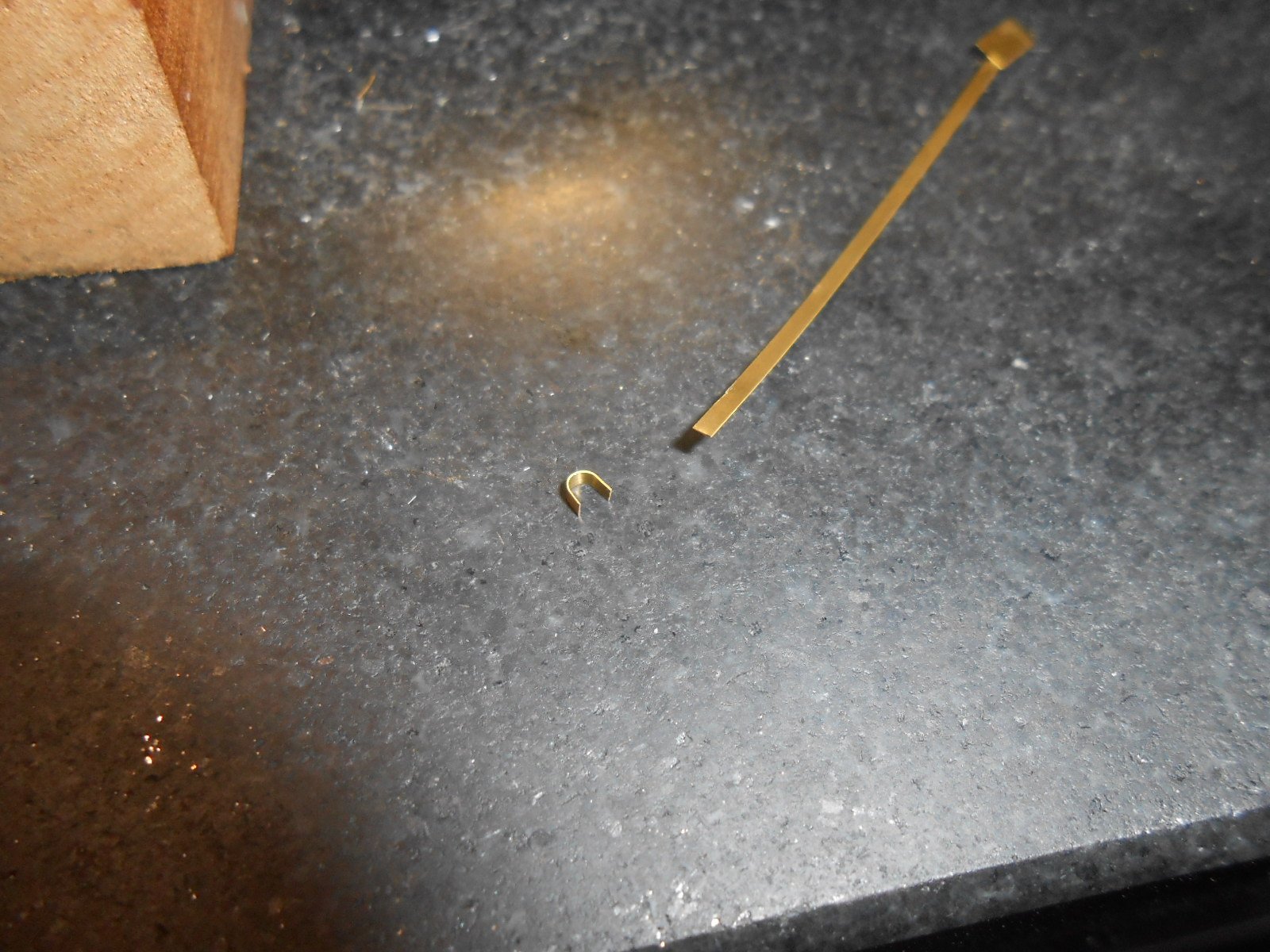

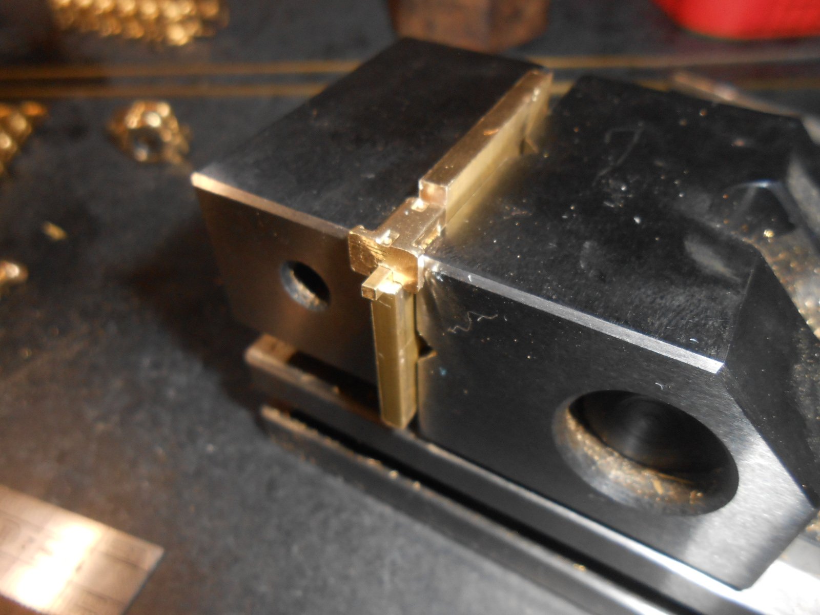

Beitrag von jc94 »

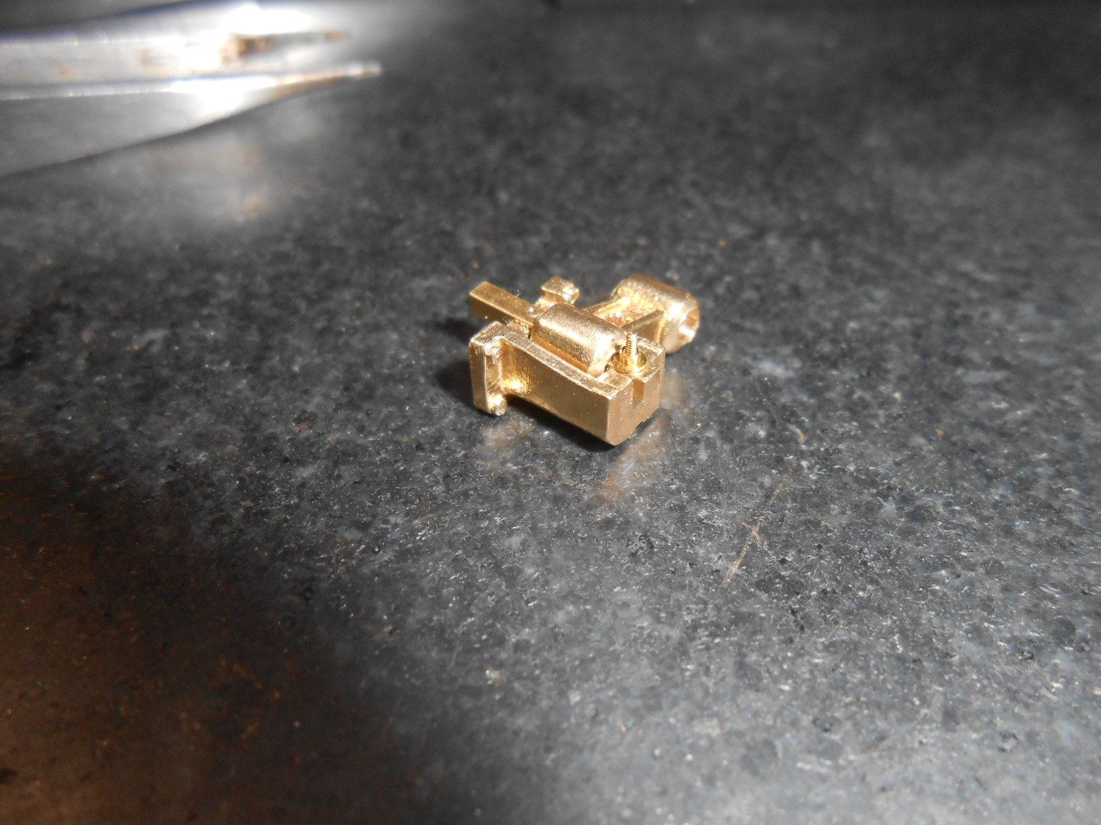

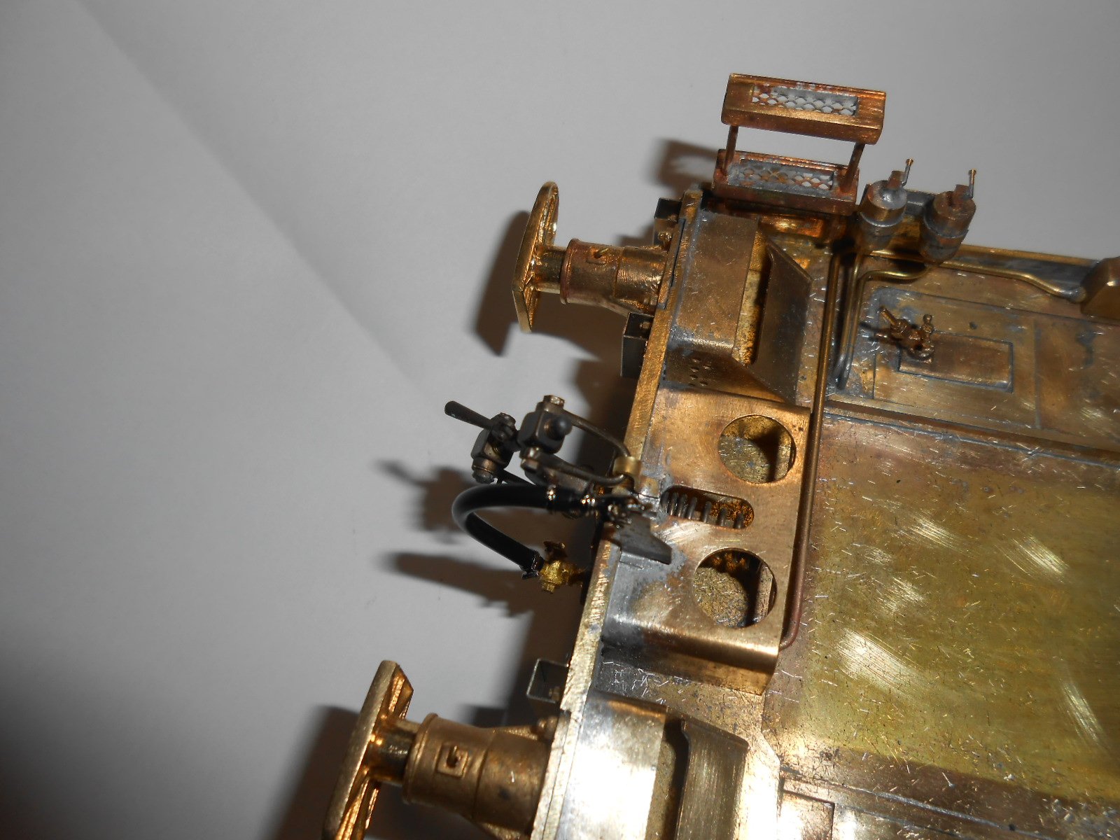

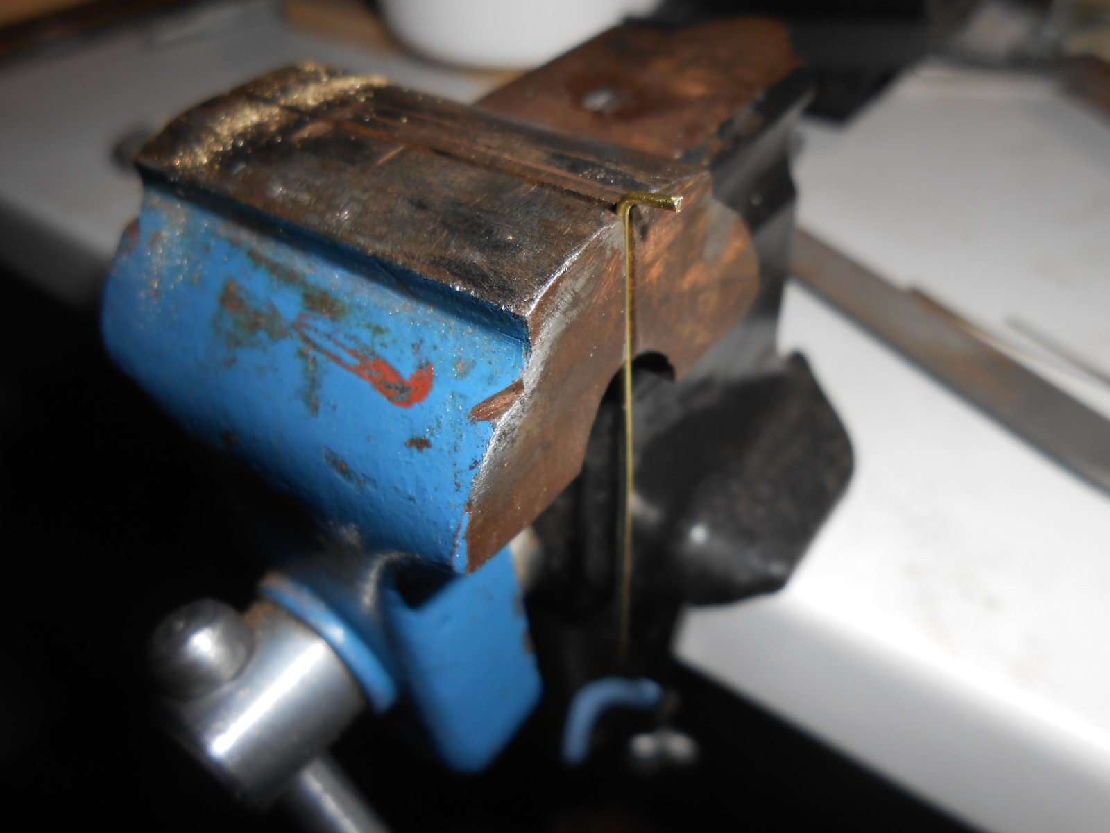

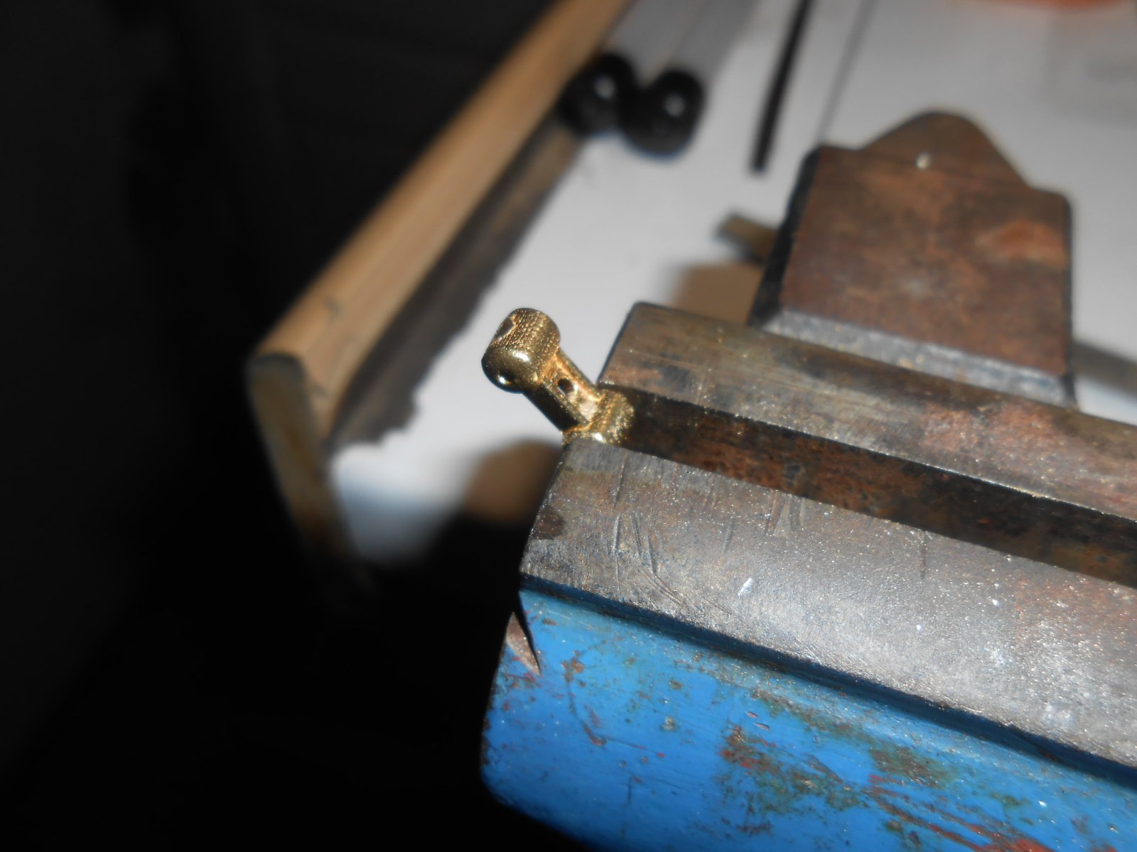

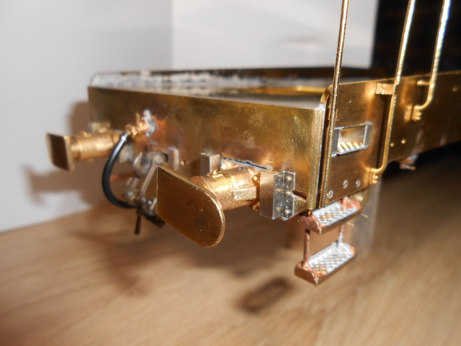

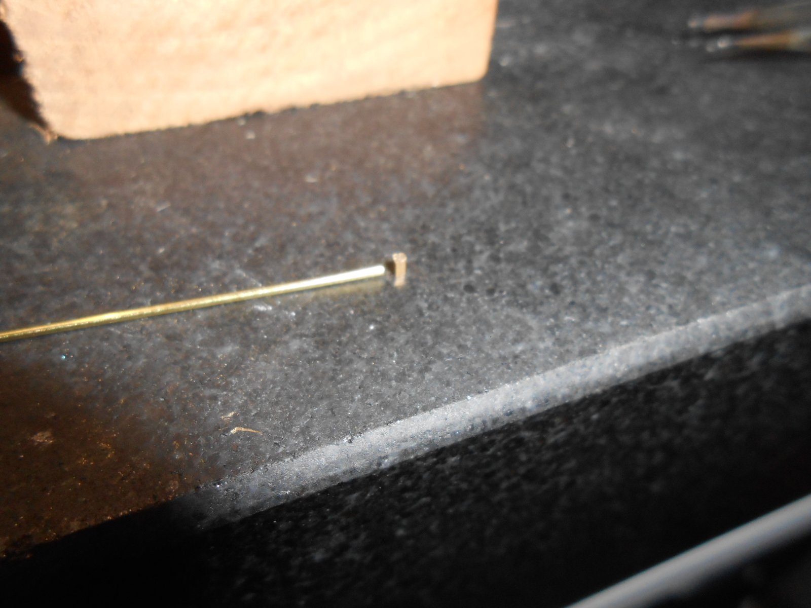

Anzubringende Sandkastenkappen.

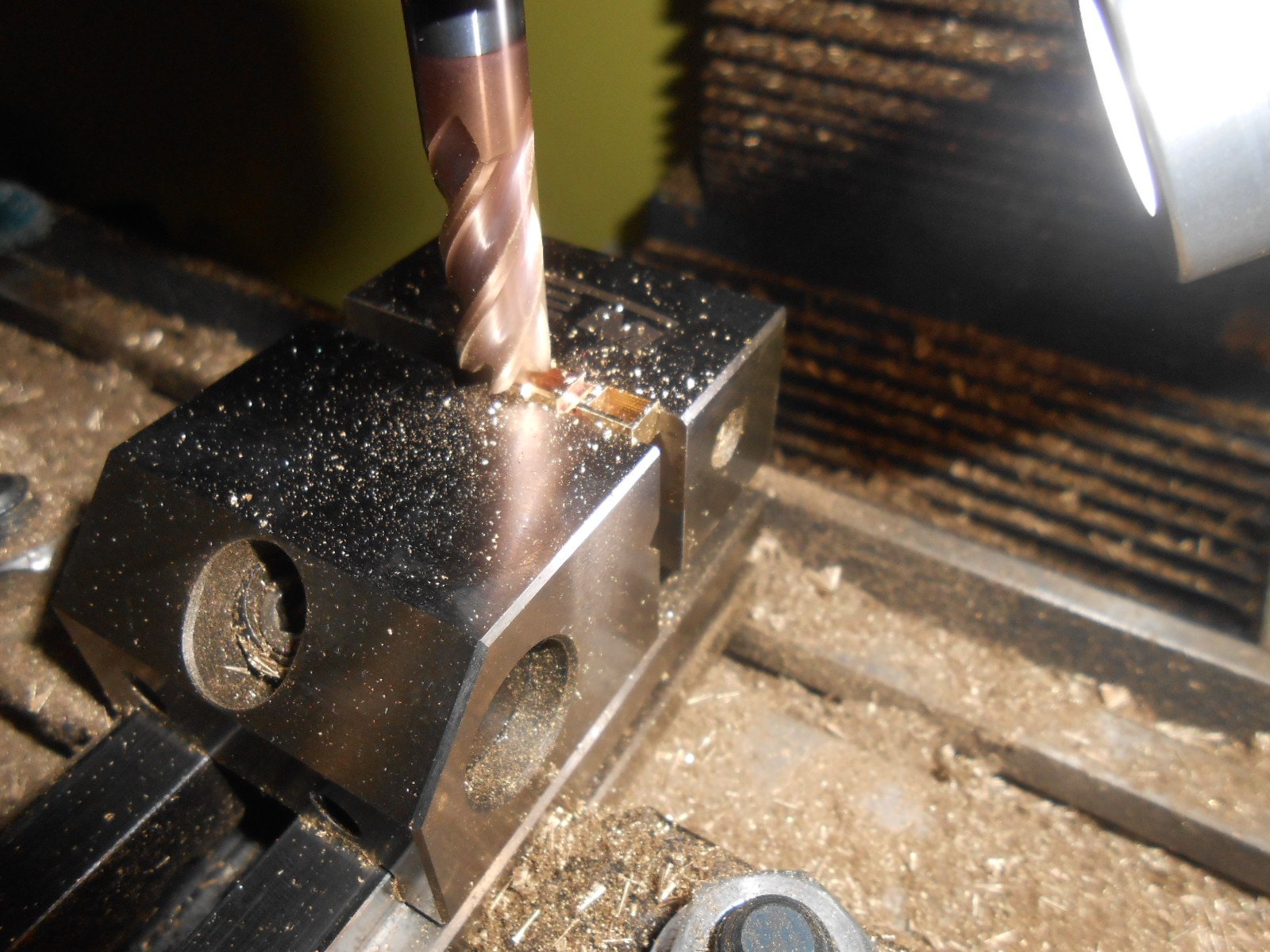

Sandkastenstopper, der wegen der Ohren lange gedauert hat. Ich erkläre es dir.
Ich habe viel an den Rädern herumgebaut, bevor ich entschieden habe, dass es zu mir passt. Ich habe die Räder aller aktuellen Modelle komplett erneuert. Realisierung mit CNC.
Die Fortsetzung mit dem Drehgestell...
jc94
Beiträge: 590
Re: CC 14126 1/32
Beitrag von jc94 »

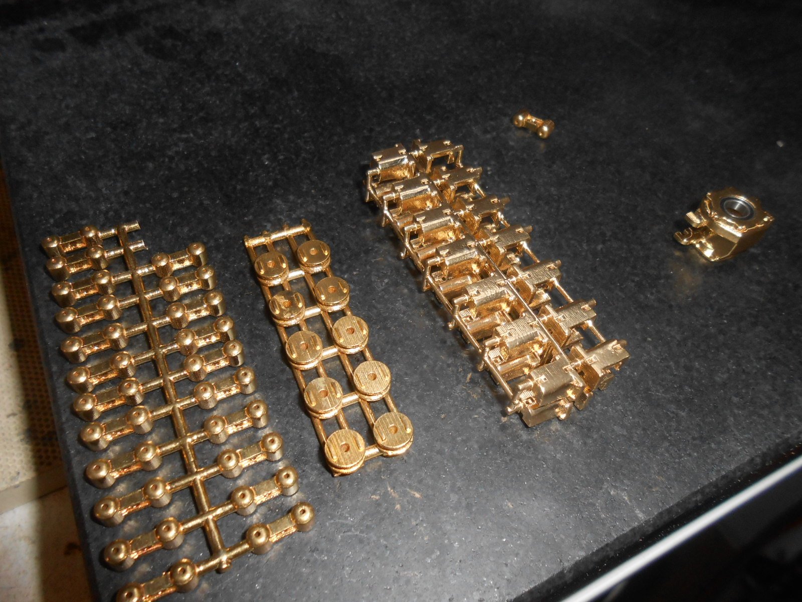

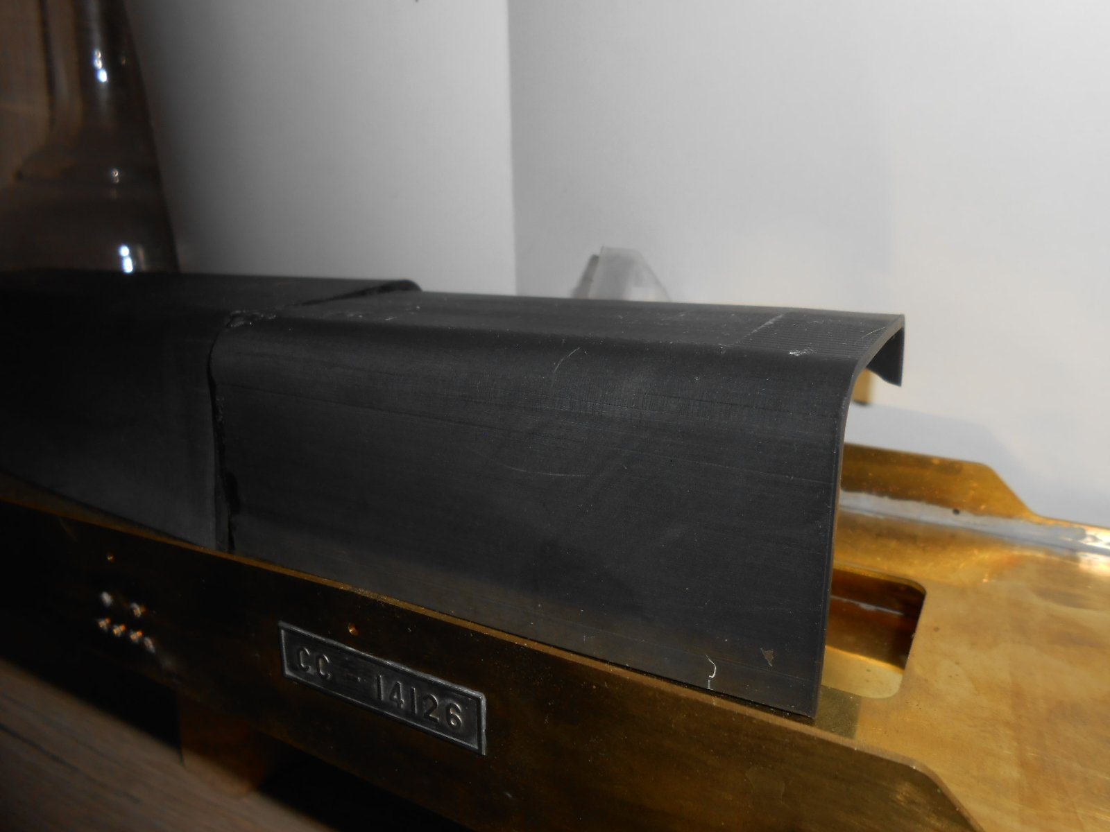

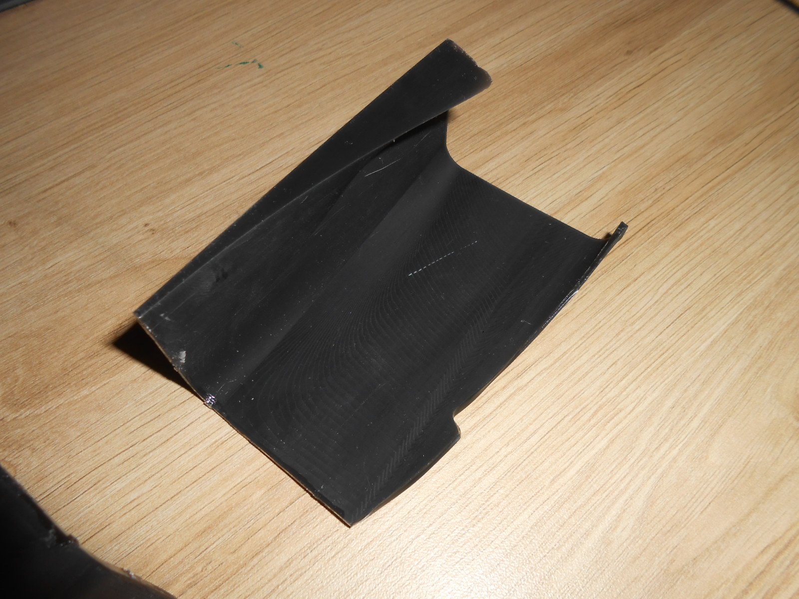

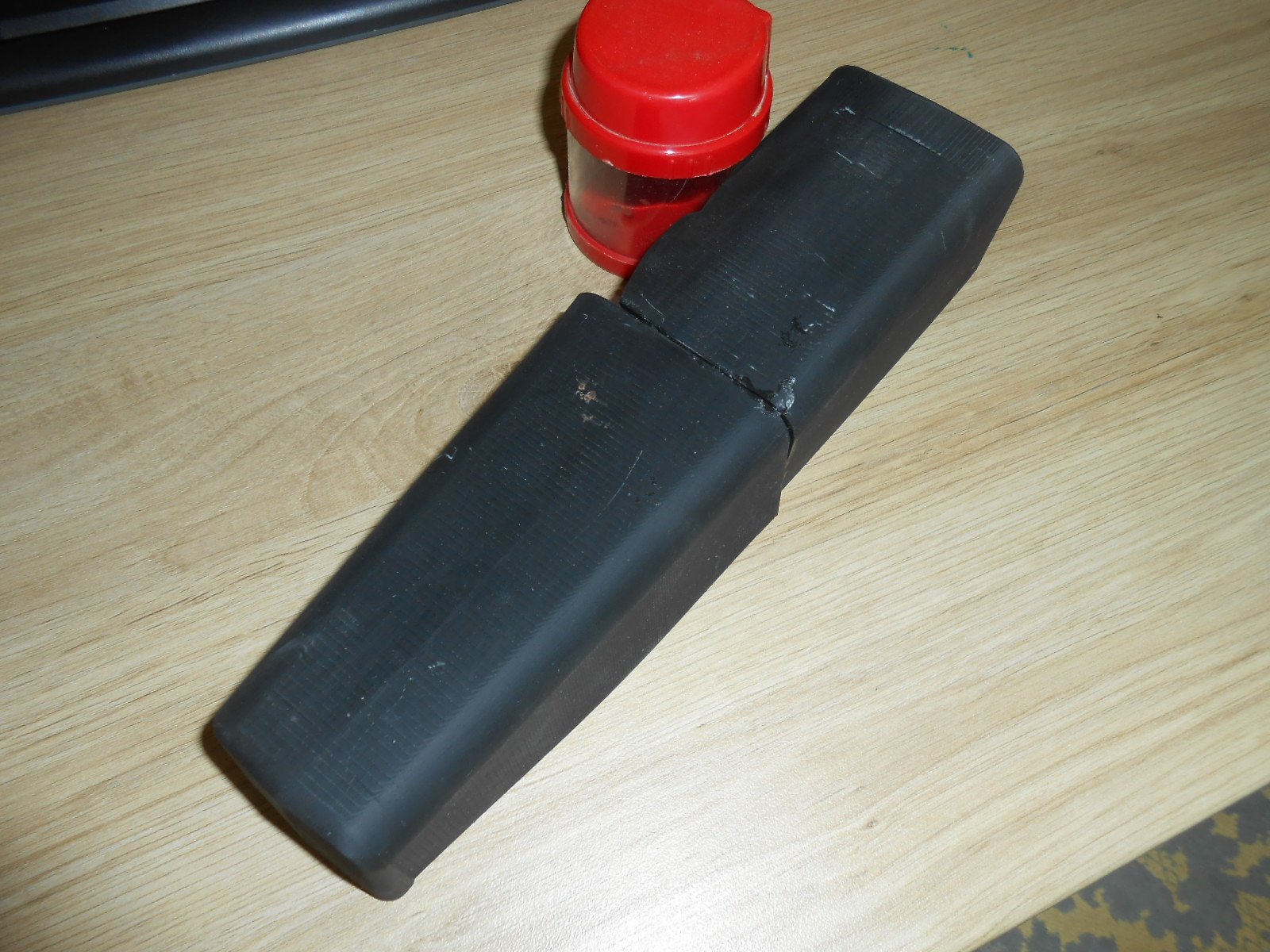

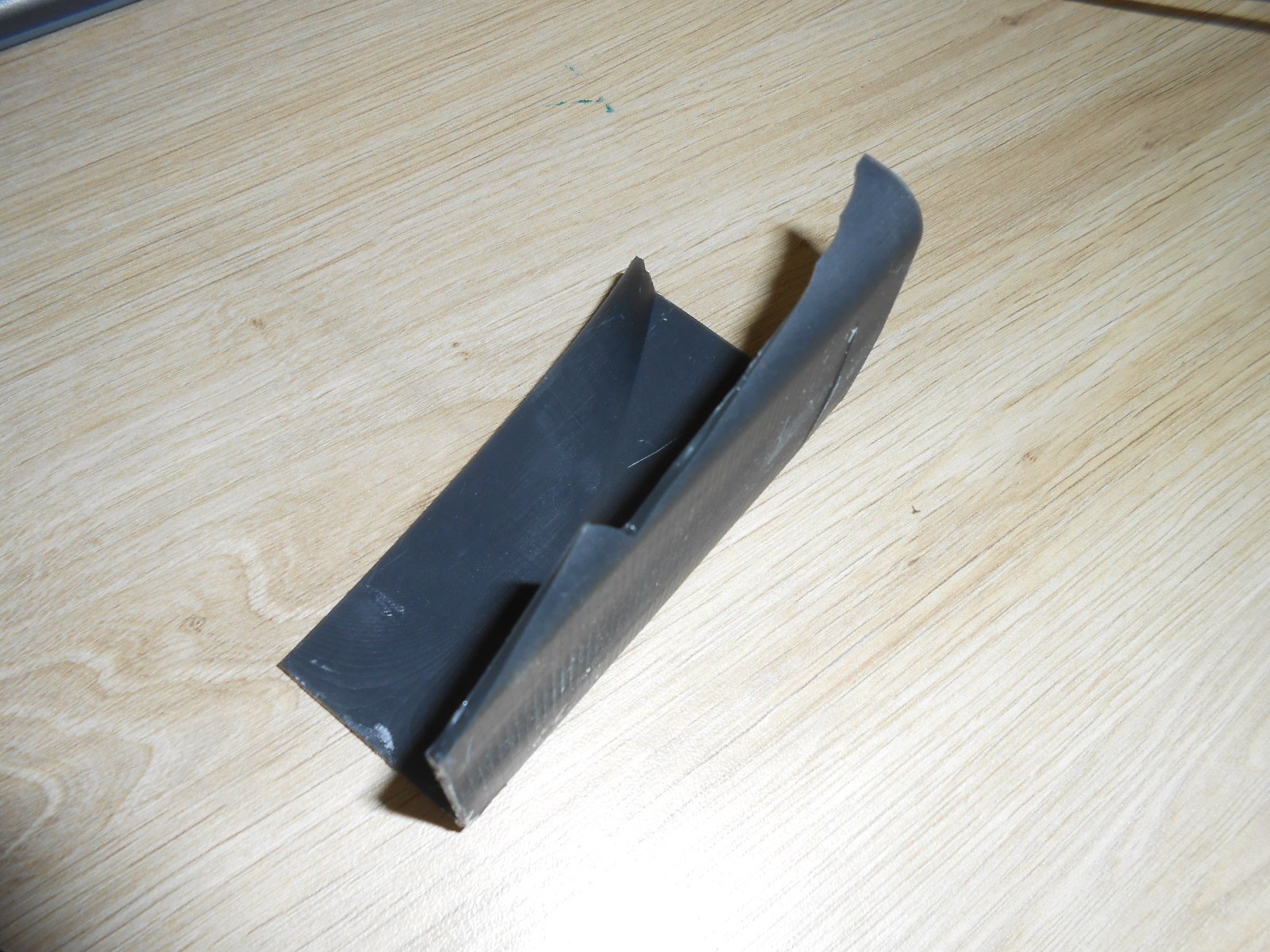

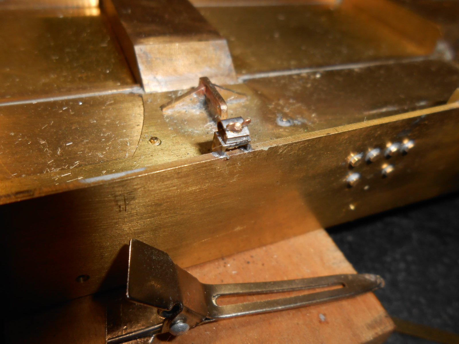

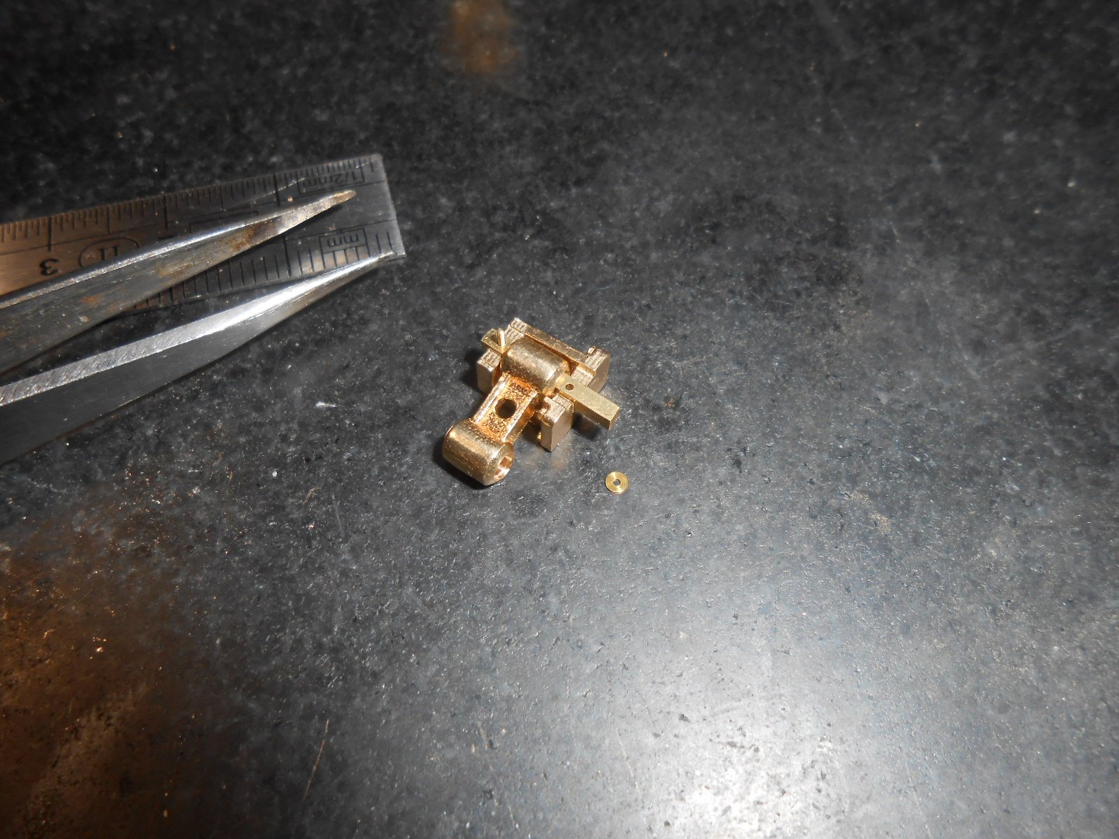

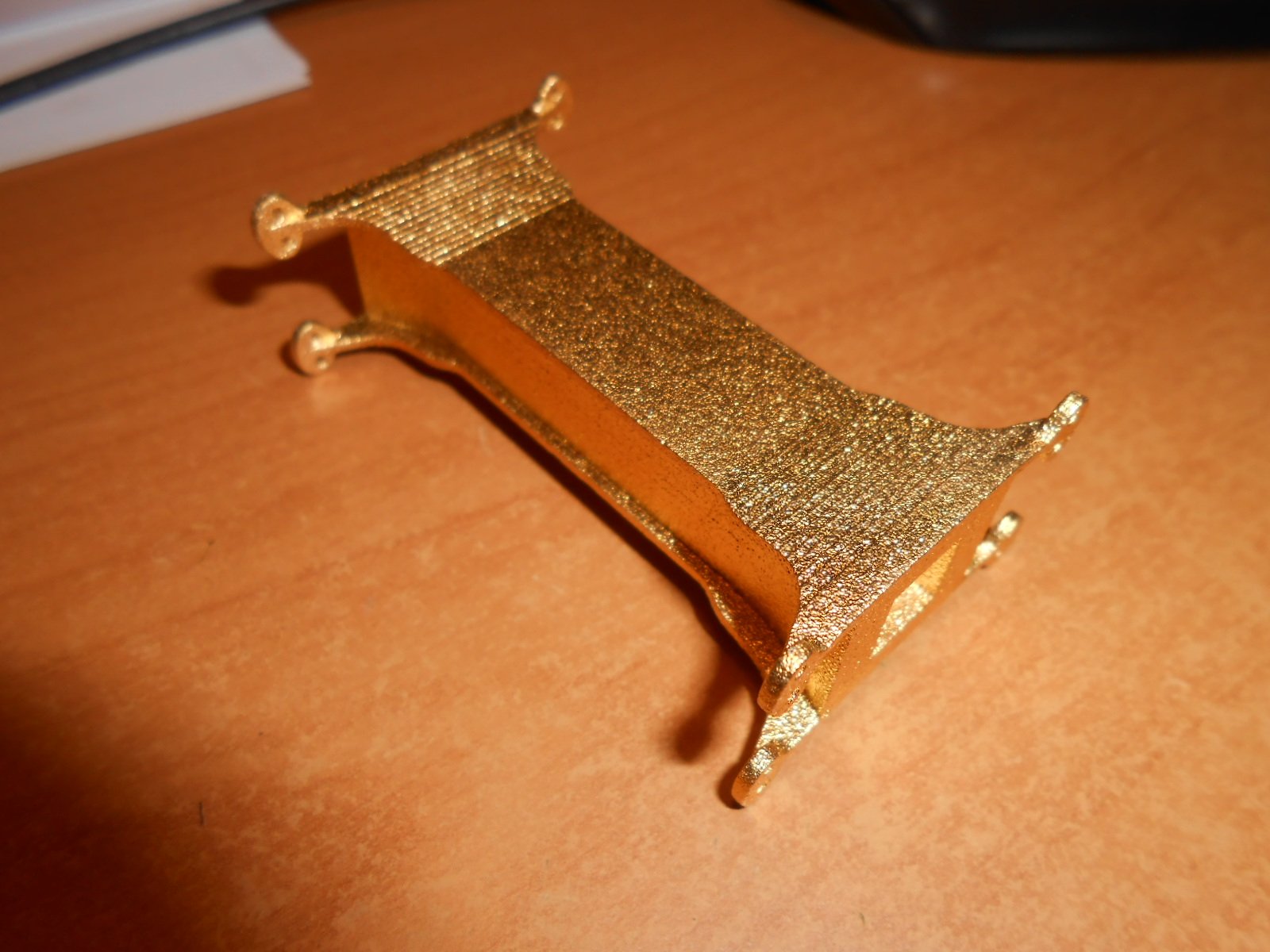

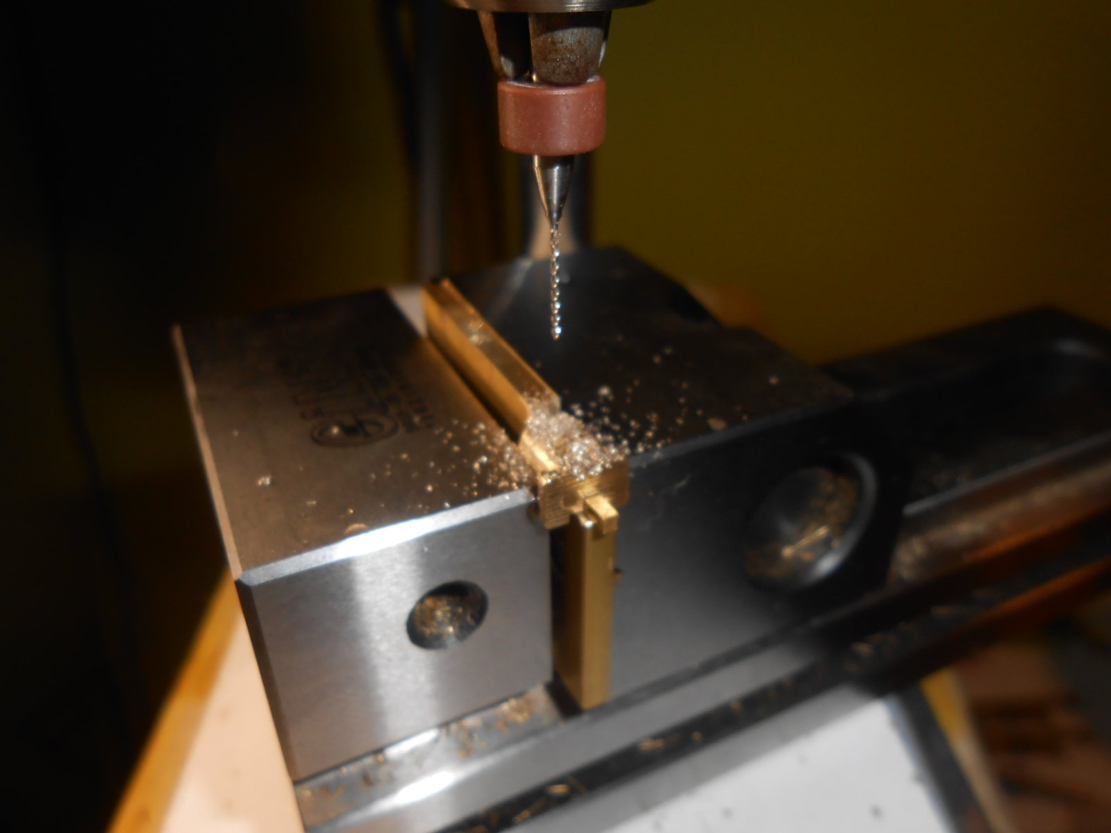

Die Fortsetzung mit einigen Tests zur Bildung der Harzkappen.
Ich habe einen 3D-Drucker.
Für ein wenig Kontrolle und nicht zu viel Verbrauch an Messingblech.
Ein bisschen kaputt, aber wir kommen damit klar.

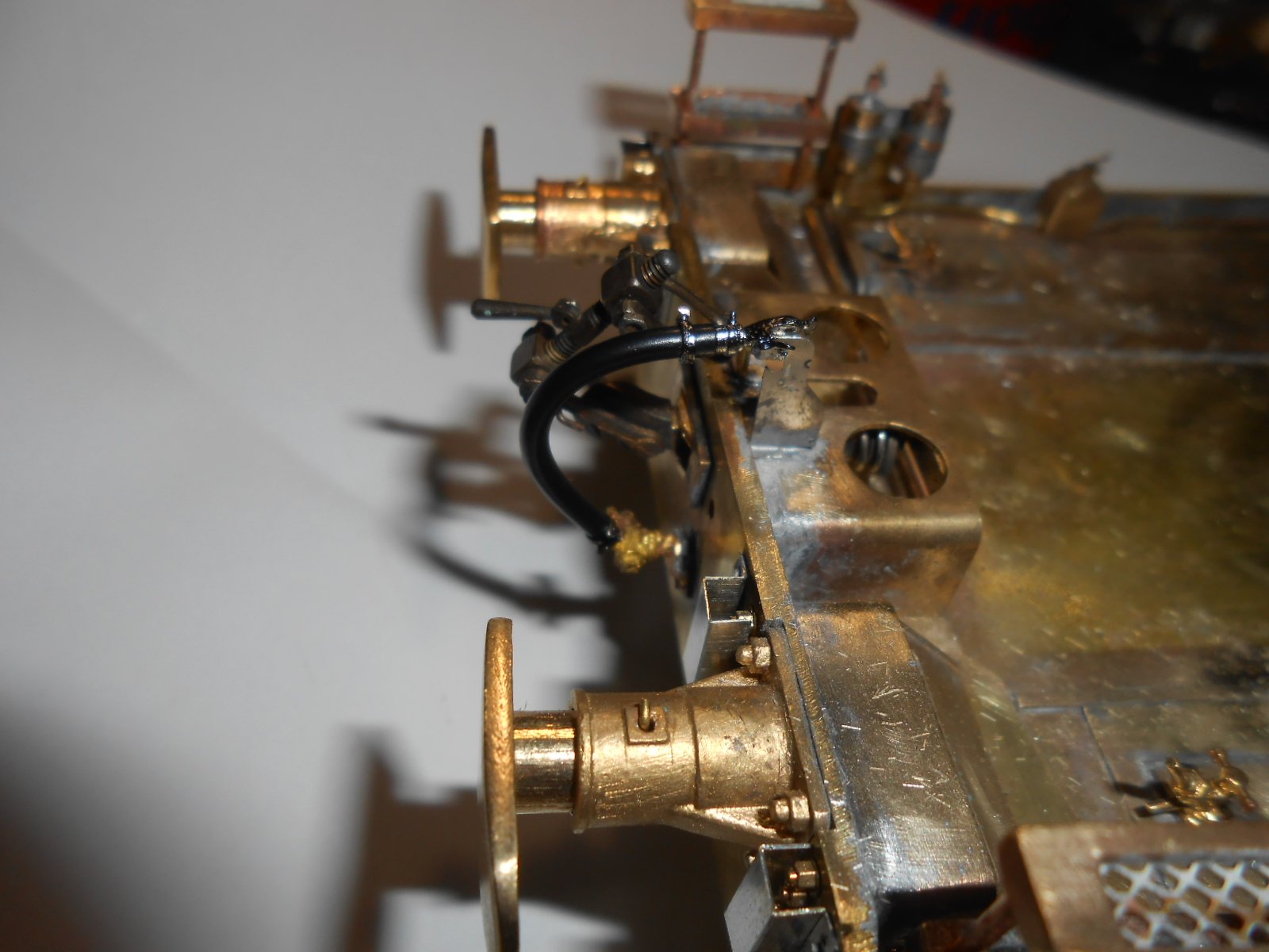

Ich schreibe nicht alle Details der Konstruktion. Am Ende werde ich noch viele weitere Details nennen.
Hier ist es noch in der Vergangenheit, 2019, 20, 21, 22. Ich werde Sie wissen lassen, wenn Sie am Ende angelangt sind, und in Echtzeit über das Ende der Bearbeitung.

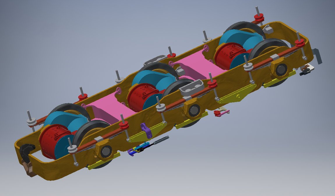

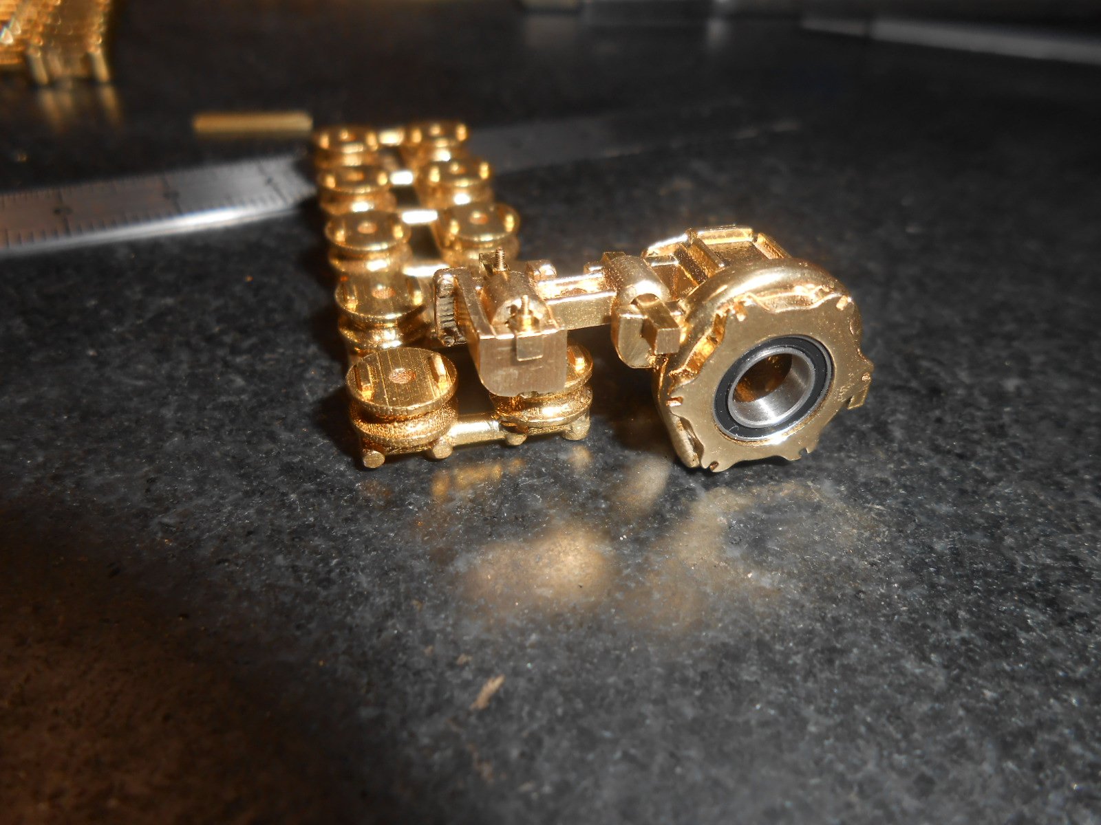

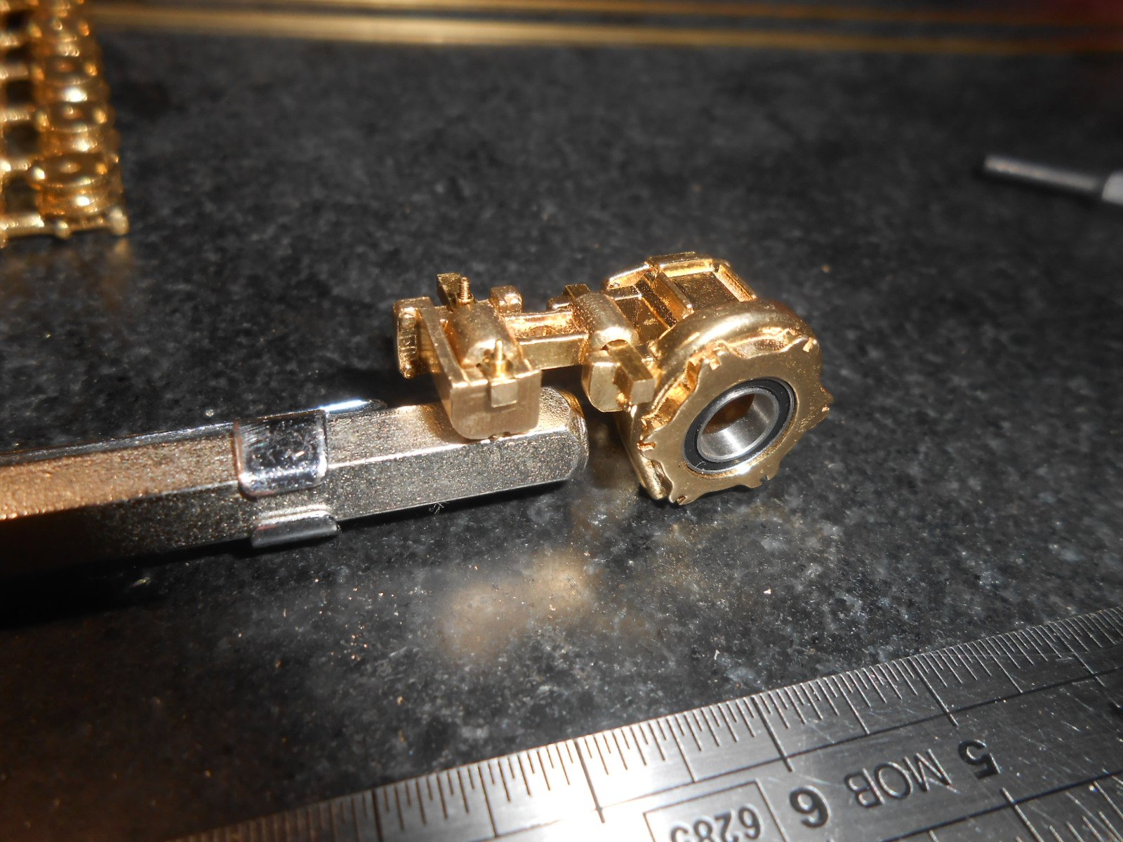

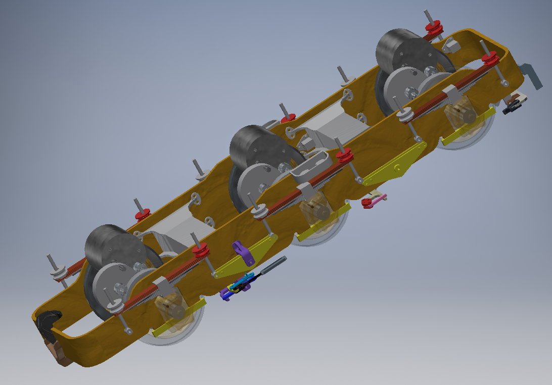

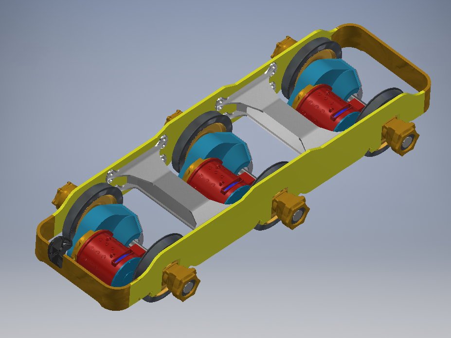

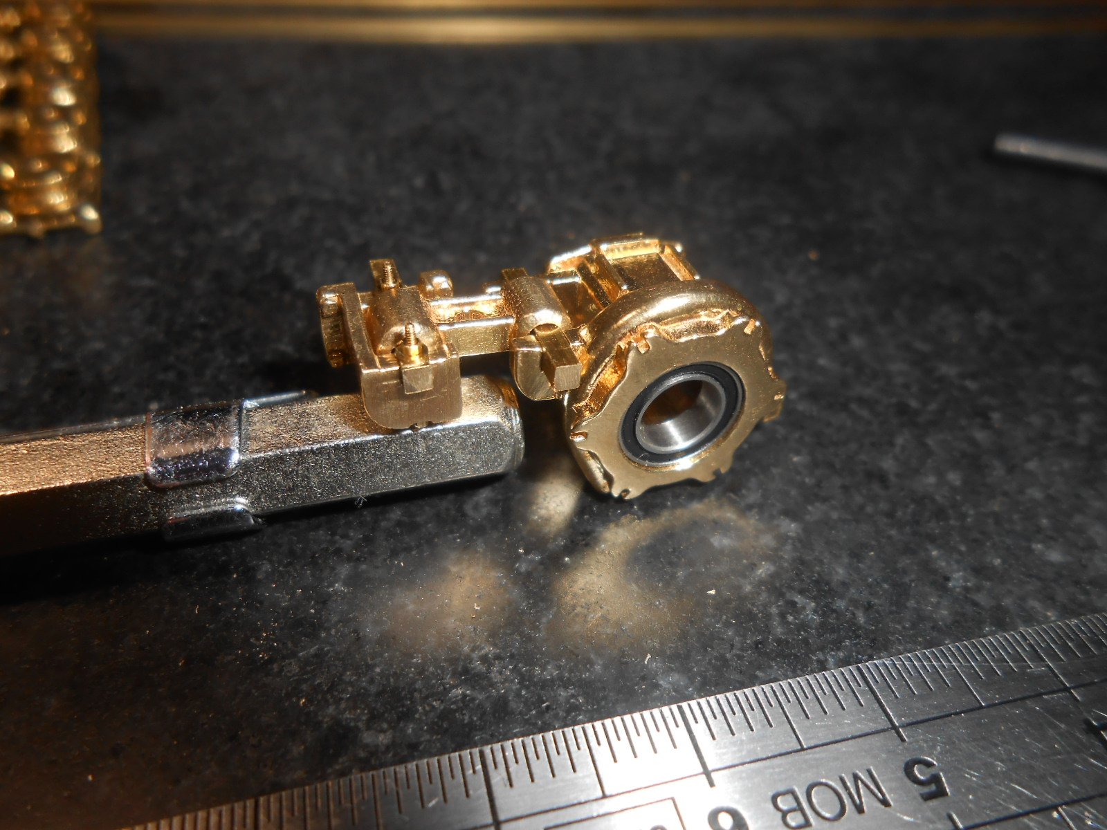

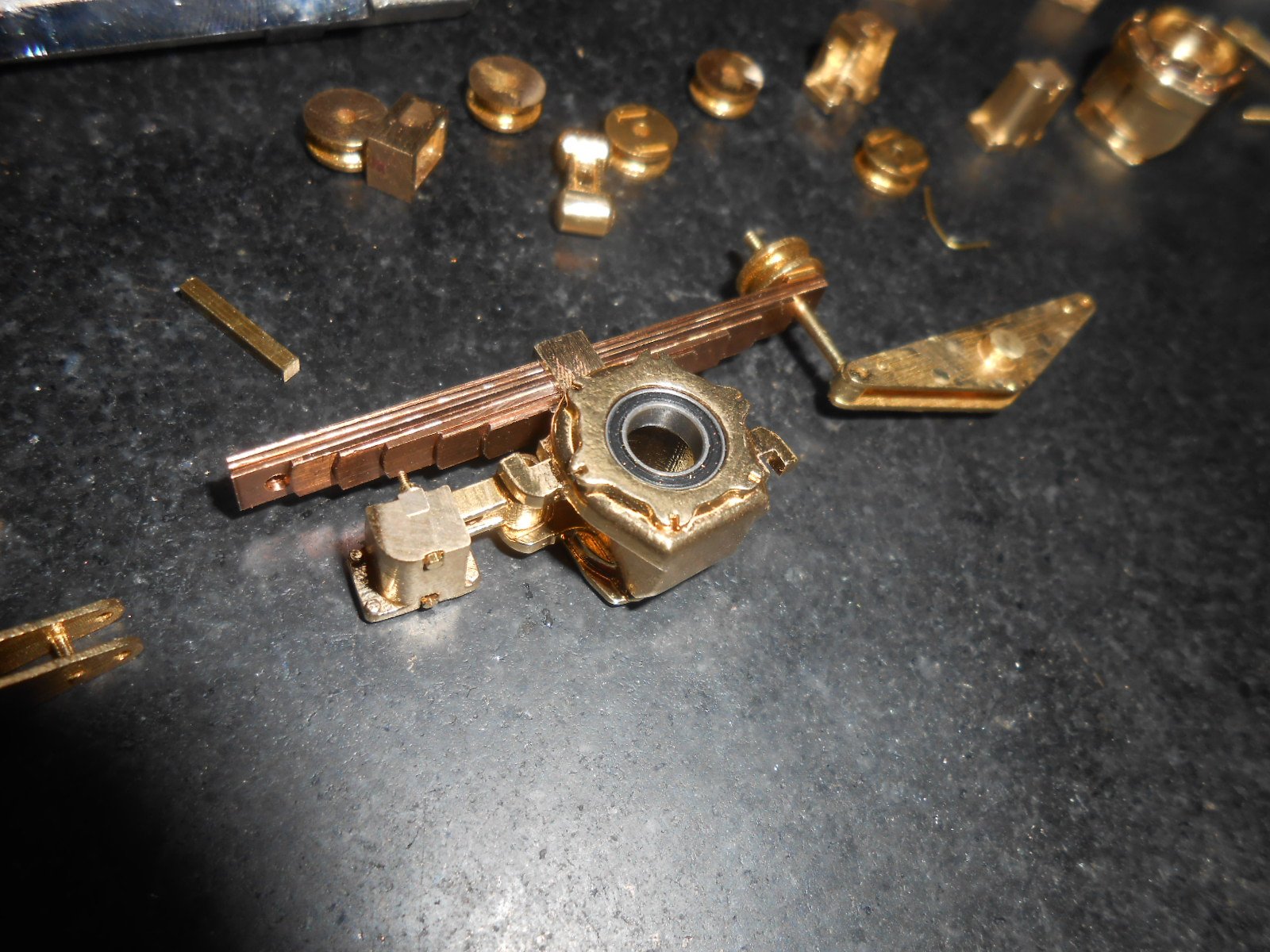

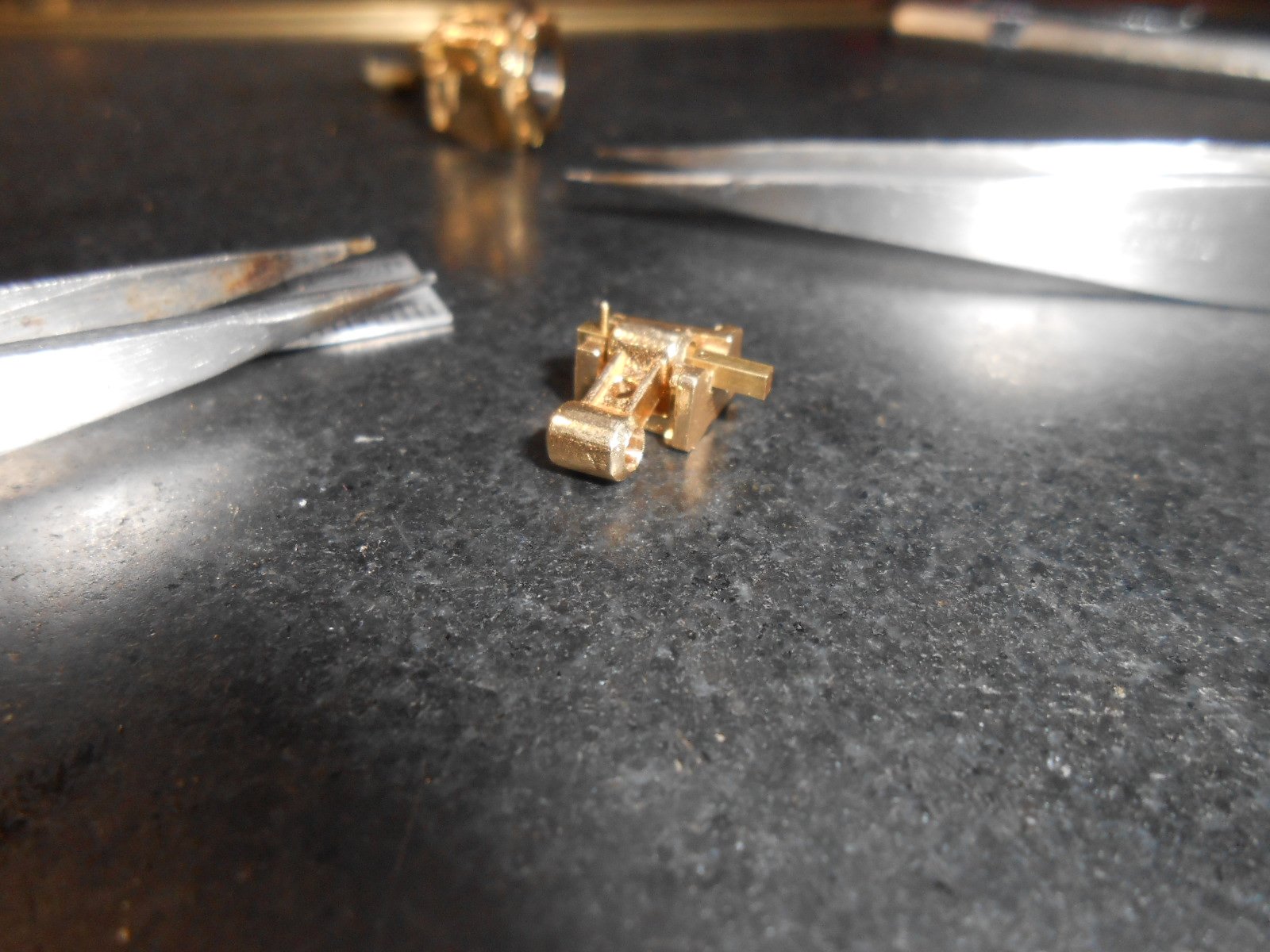

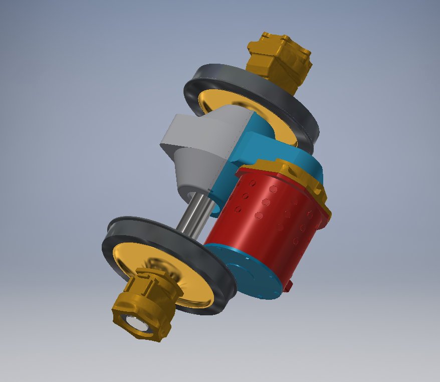

Beginn der Drehgestellmontage.

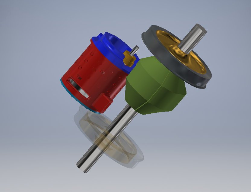

Drehgestell, das ich aufgrund eines Größenfehlers übernommen habe. Der Drehgestellrahmen war zu groß. Zurück zum Anfang... Es passieren manchmal Fehler...

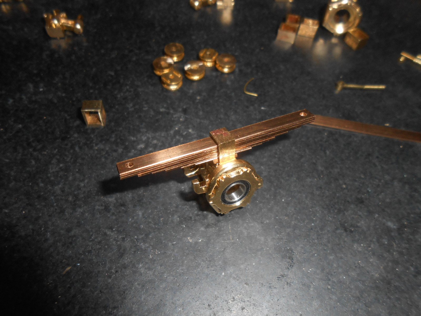

jc94
Beiträge: 590
Re: CC 14126 1/32
Beitrag von jc94 »

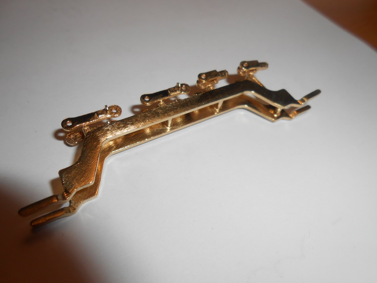

Die Aufhängung wird funktionsfähig sein, mit Klingen.
