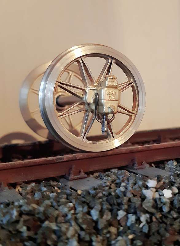

Vor zwei Jahren war die Planung des Fahrwerkes
an der Reihe, wobei sich herausstellete, daß die ur-
sprünglich vorgesehenen Radsätze den Erwartungen
nicht mehr genügten :cry:.

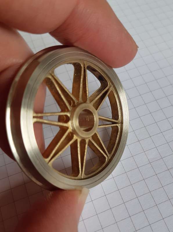

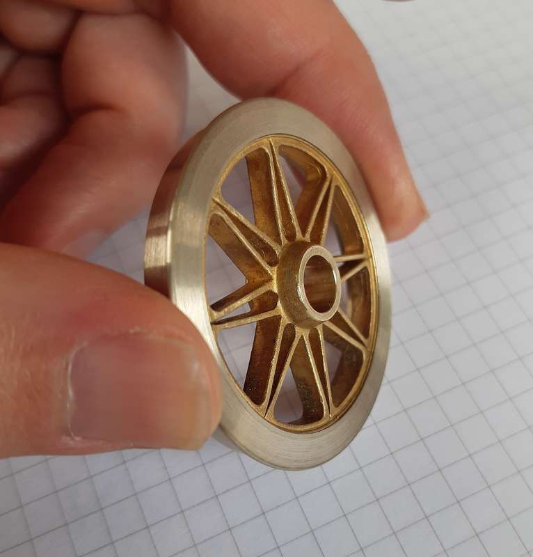

Da reifte der Entschluß einen Radsatz selbst zu
konstruieren. Ein gutes Jahr ist vergangen bis ich die
Urmodelle für Rad und Radreifen endlich fertig hatte :!:
Das ganze sieht dann so aus :
DSC_0152 (master of OM)

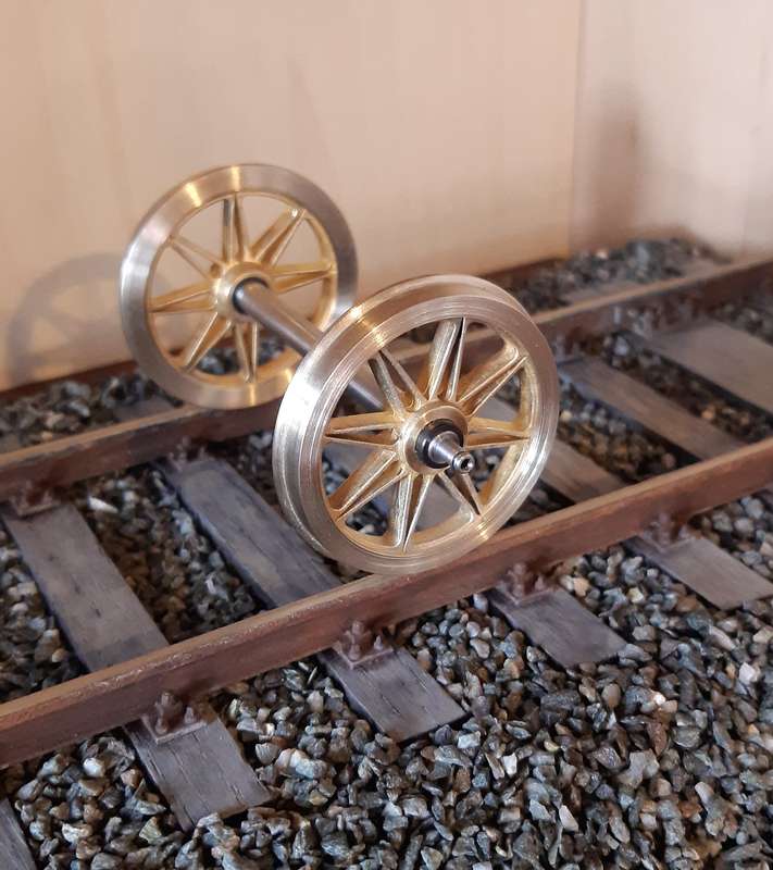

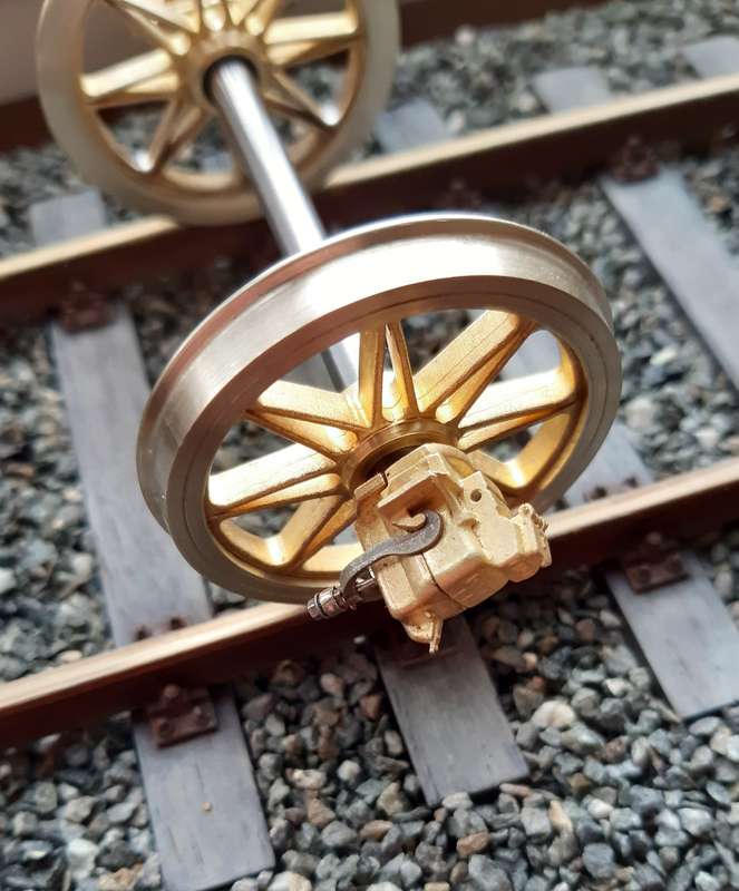

master of OM hat geschrieben:Hallo Miteinander,
nach vielen Bildern von Einzelteilen gibt es heute mal etwas montiertes:
20210502_134714 (master of OM)
Der Prototypradsatz ist fertig :!:
Im Detail sehen die Räder so aus:
20210430_141502 (master of OM)
20210430_141626 (master of OM)
20210430_141719 (master of OM)
Für die Serienausführung sind noch kleine Änderungen notwendig, aber das Konzept funktioniert.

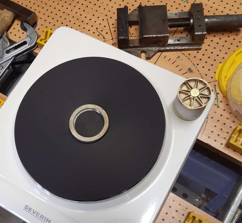

@Helmut: Da die Optimierung des Ablaufs für die Radsatzfertigung abgeschlossen ist, kann ich nun die einzelnen Schritte näher erläutern.

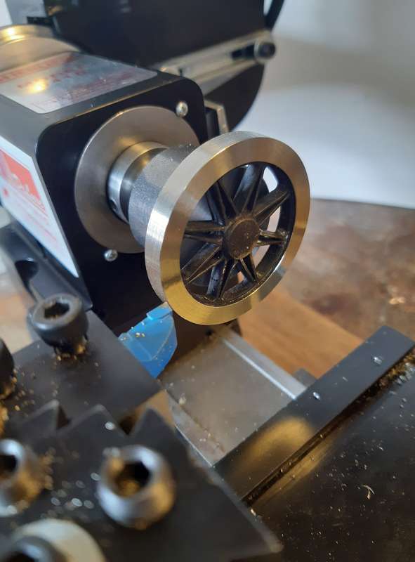

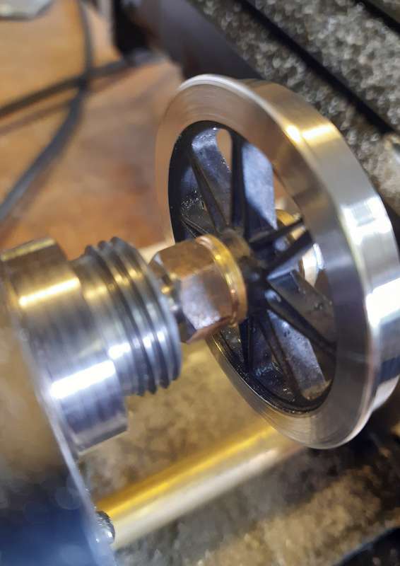

Nach dem Herstellen der Passung an Rad/Reifen werden diese durch Aufschrumpfen gefügt:
20210421_160125 (master of OM)
20210421_160736 (master of OM)
Als nächstes wird das Rad mit Übermaß vorgedreht:
Drehen von Radumfang und vorderer Stirnfläche
20210818_110123 (master of OM)
Einbringen der Nabenbohrung
20210818_144004 (master of OM)
Drehen der vorderen Nabenfläche
20210818_151334 (master of OM)

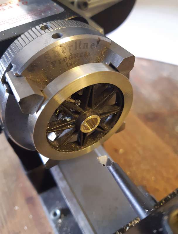

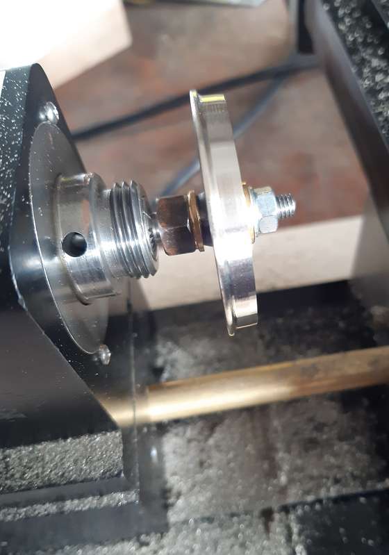

Plandrehen der hinteren Stirn- und Nabenfläche, bzw.
ausdrehen der Nabenbohrung auf H7
20210818_154904 (master of OM)

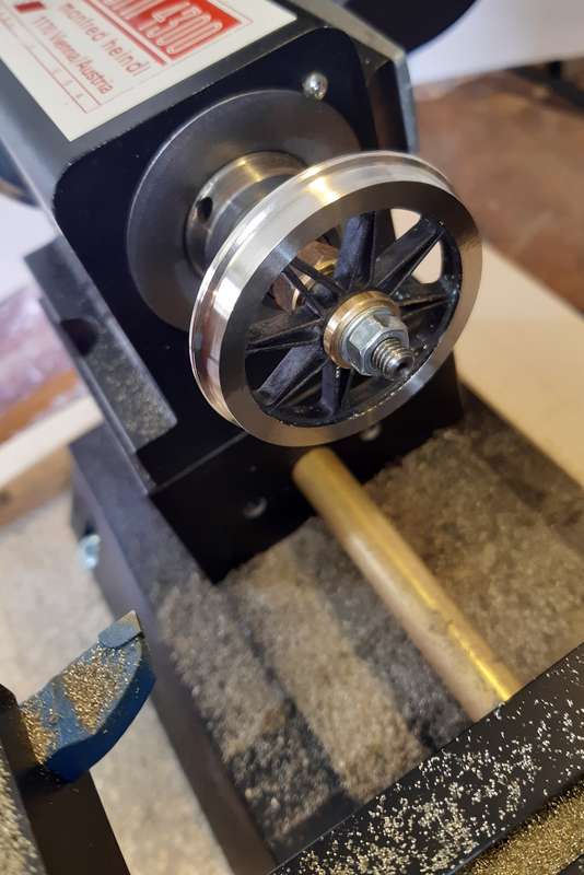

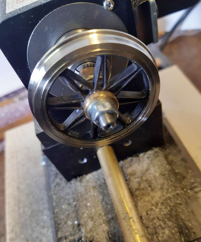

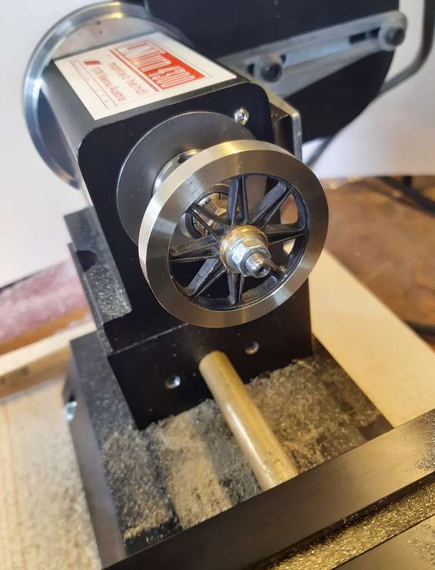

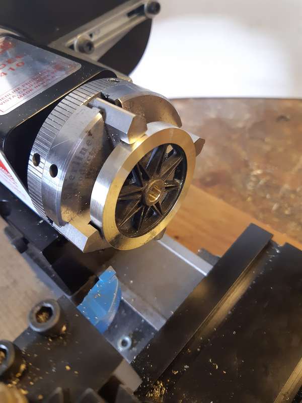

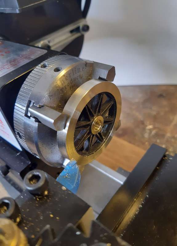

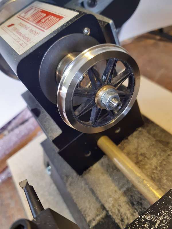

Zum Fertigdrehen wird das Rad am Dorn in der CNC-Drehmaschine gespannt
20210819_102658 (master of OM)

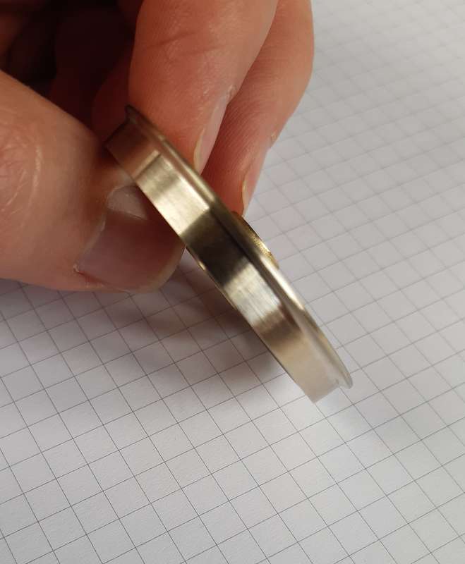

Schritt1) Vordrehen des Radreifenprofils
20210819_103916 (master of OM)
Schritt2) Fertigdrehen des Radreifenprofils
20210819_105153 (master of OM)
Schritt3) Drehen der Freifläche am Radreifenbund
20210819_105607 (master of OM)
Schritt4) Eindrehen der Verschleißrille an der Stirnfläche
20210819_110048 (master of OM)
Schritt5) Drehen der Phase an der Innenfläche des Radreifens
20210819_110059 (master of OM)
Zur Übung wiederholen, und schon sind die Räder des Radsatzes fertig :wink:

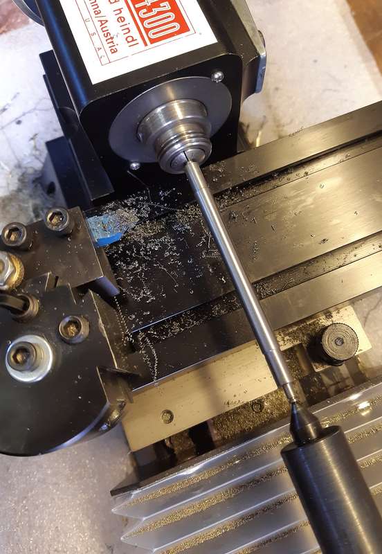

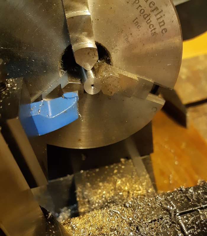

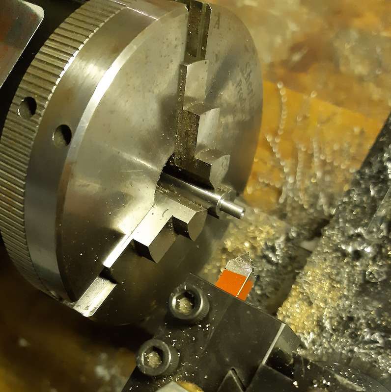

Jetzt fehlt noch die Radsatzwelle:
Nach dem Ablängen der Welle erfolgt das Drehen der Länge auf Maß
20210630_214606 (master of OM)
Sowie setzen der Zentrierbohrung
20210630_215031 (master of OM)

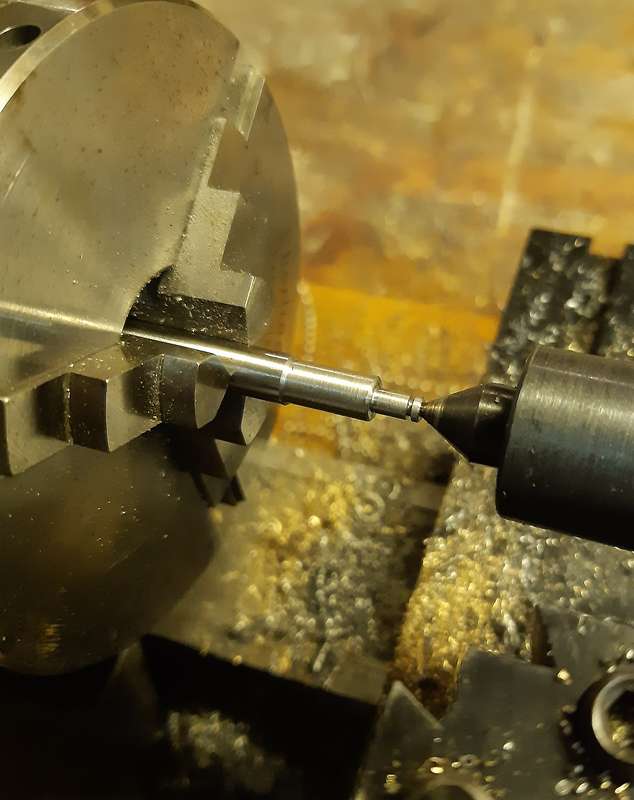

Nun erfolgt das Drehen der Lagerzapfen
20210630_220936 (master of OM)
Als letzter Arbeitsschritt auf der konventionellen Drehmaschine erfolgt das Drehen der Passung zum Aufpressen des Rades, bzw. des Einstiches für die
Sicherungsscheibe
20210630_212548 (master of OM)
Nach dem Umspannen auf die CNC-Drehmaschine, erfolgt das Drehen der Wellenkontur (Verjüngung zur Achsmitte)
20210714_183352 (master of OM)

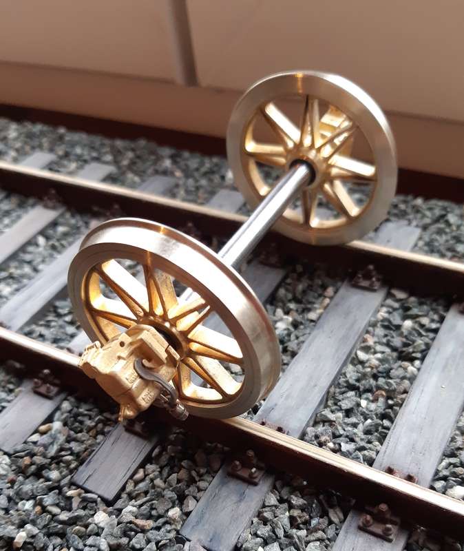

Das Ergebnis nach dem Brünieren und anschließendem Aufpressen der Räder:
20210823_132711 (master of OM)

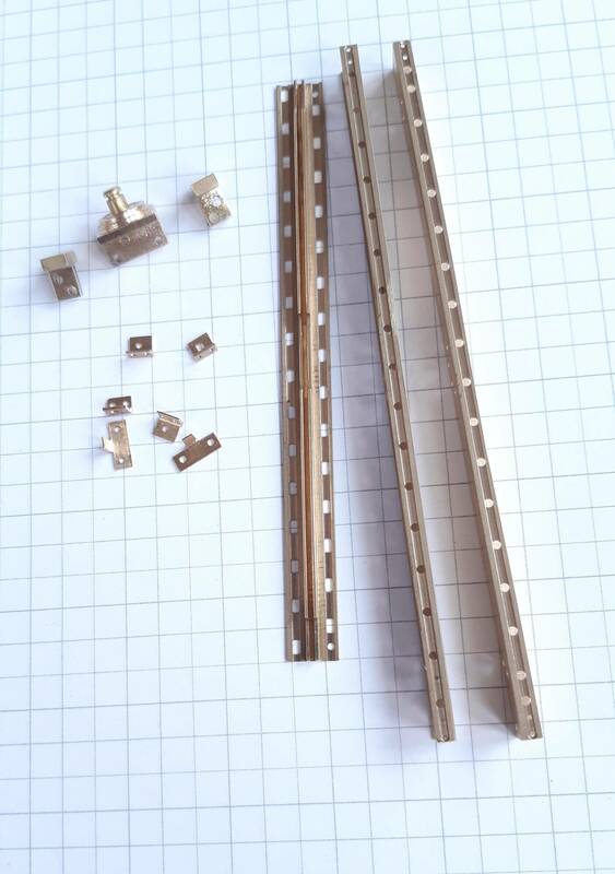

Ein Übersicht der Einzelteile vom Drehschemel:
20220207_150138 (master of OM)

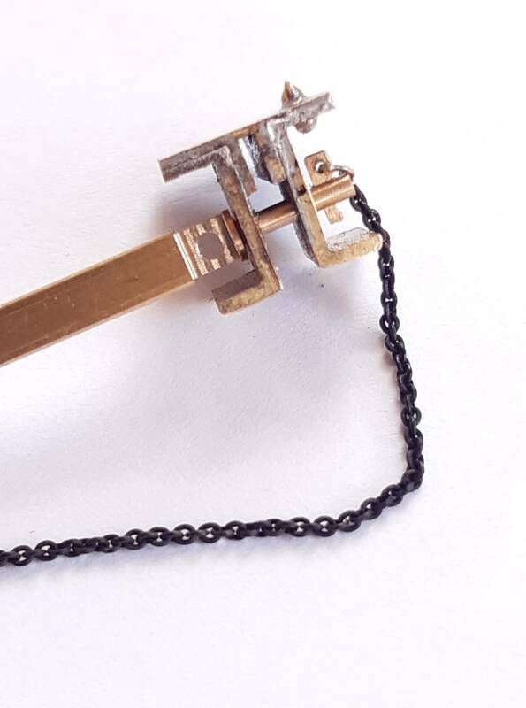

Eine weitere Herausforderung bildet die Ver-
wendug von Ketten. Einerseits die Verbindung
zum Rahmen, und im besonderen die Sicherung der Riegel, sowie der Verschluß der
Rungenkette.
Parallel zum Vortschritt bei den Arbeiten am
Drehschemel, wurde das Finden einer Lösung
in diesem Bereich immer wichtiger.
Nach langem hin und her, wurden aber auch
hier alle Hürden gemeistert.
Prinzip der Bolzensicherung:
20211220_102532 (master of OM)
Detailaufnahme vom Ösenhalter:
20220128_081134 (master of OM)

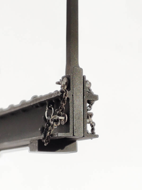

Rungenriegel:
IMG_20220130_WA0008 (master of OM)
Kettenverschluß:
20220505_172922 (master of OM)

Um die Entstehung eines Bauteiles besser zu
veranschaulichen erläutere ich, anhand des
Rungenriegels, den Vorgang im Detail.

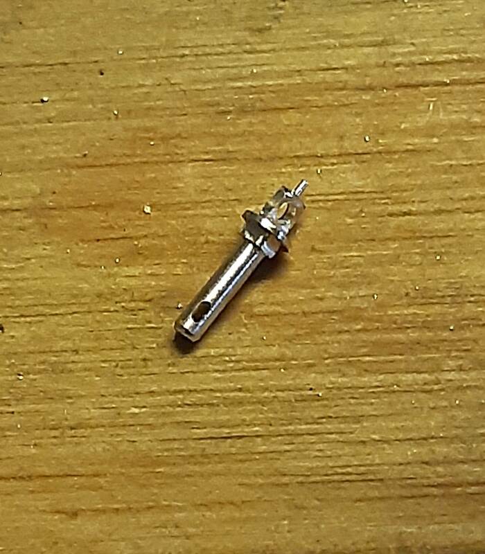

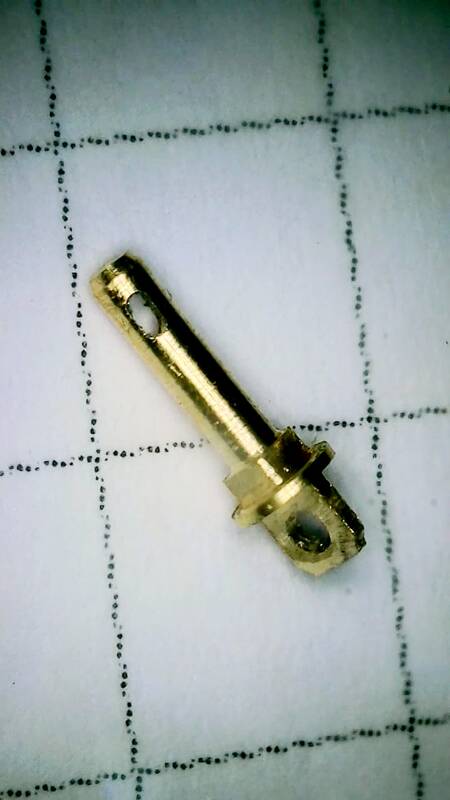

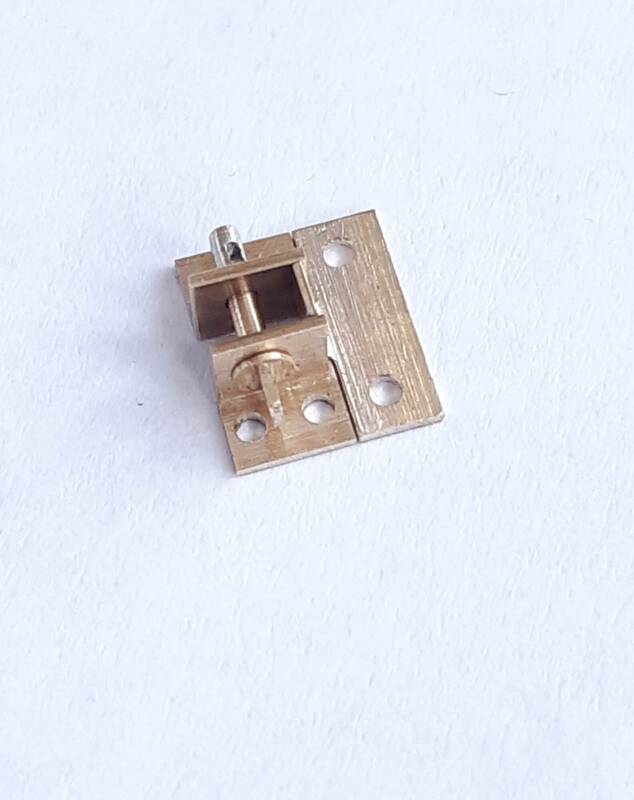

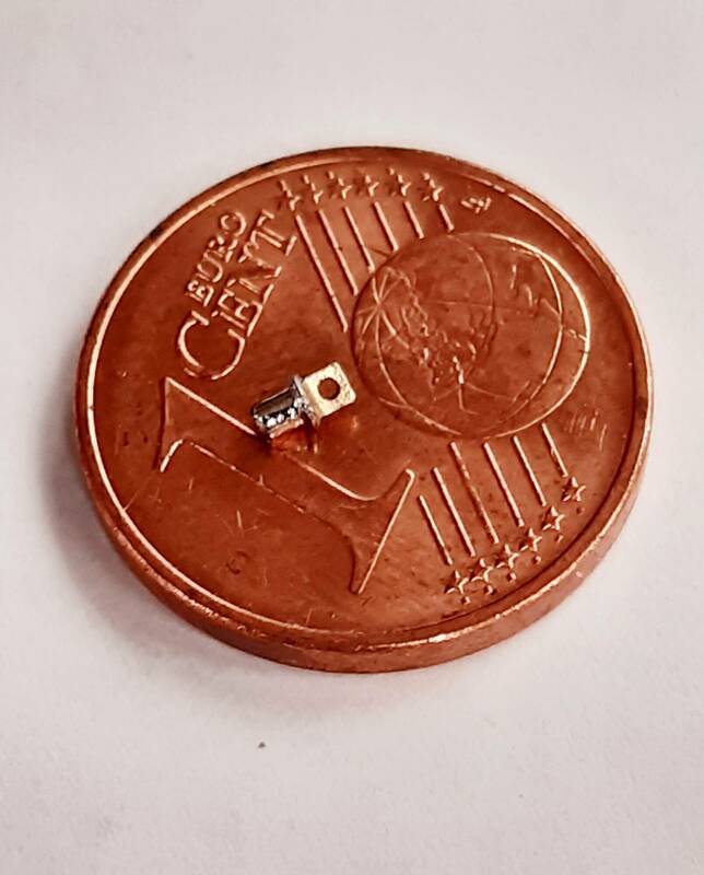

Nach langem hin und her, entschied ich mich für die Sicherung mit Vierkantansatz.

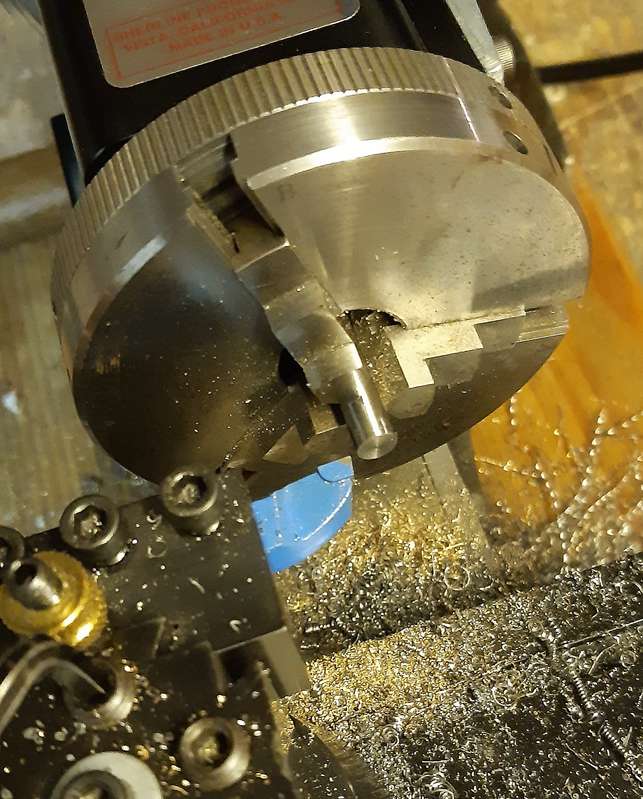

Nun war die Fertigung der Riegel aus Schraube
und Scheibe nicht mehr möglich.
Daher wurden die Riegel jetzt aus Vollmaterial gefertigt:
20211215_213209 (master of OM)

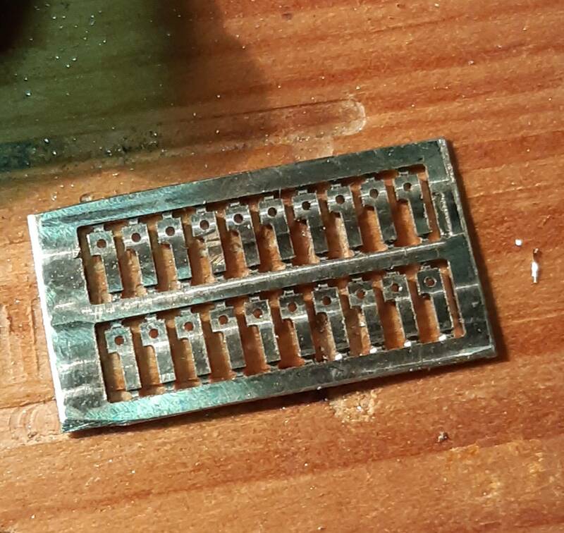

Bei der anschließenden Stellprobe wurde ein
weiteres Problem offensichtlich:
Bei anliegendem Stift, war einführen von oben
nicht möglich.
Zur Abhilfe wurden Langloch und Vierkant um
45° zueinander versetzt:
20220130_161923 (master of OM)

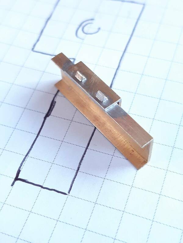

Nachdem die passenden Variante gefunden wurde, war jetzt die Fertigung der Einzelteile
an der Reihe.

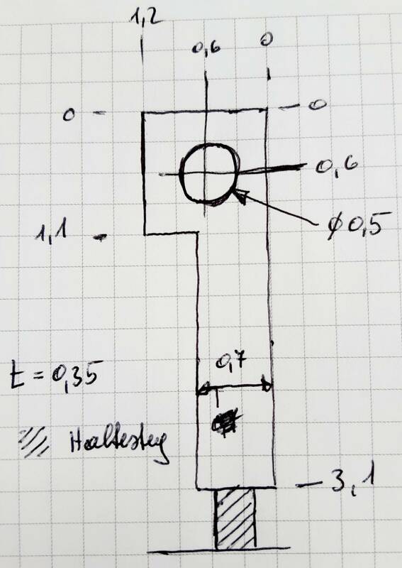

Nach dem Erstellen einer Skizze:
20220104_111233 (master of OM)
Werden die Teile schließlich gefräst:
20220121_164135 (master of OM)
