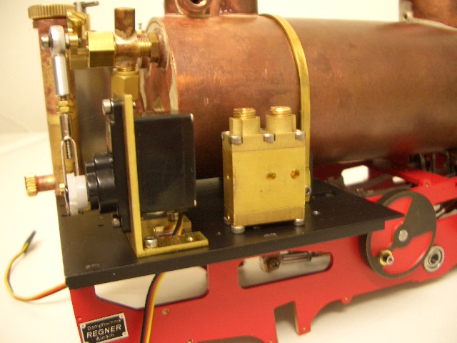

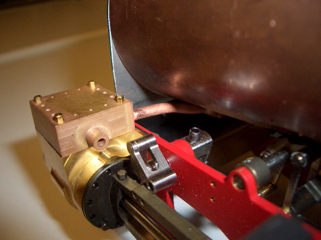

Re: Achenseelok Umbau
habe nun die Schieberkästen mit dem Dampfverteiler verbunden.
Als nächstes kommt das Uberhitzerrohr dran.
B105 (Kupferschmied)
Gruß Thomas
Gruß Thomas

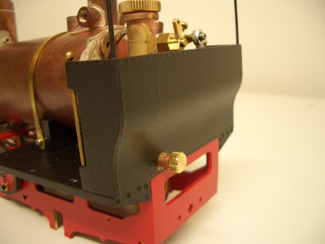

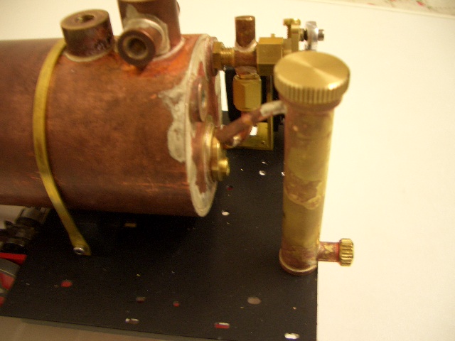

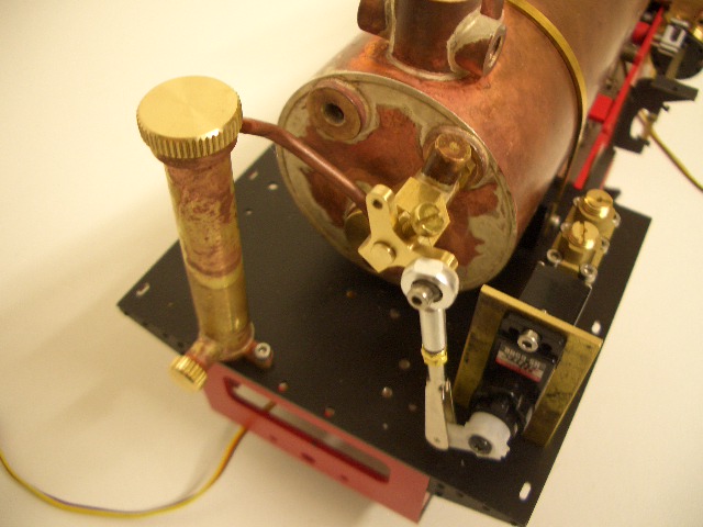

Überhitzerrohr, Dampfregler und Öler sind nun auch dran.
B106 (Kupferschmied)
B107 (Kupferschmied)
B108 (Kupferschmied)
B109 (Kupferschmied)
B110 (Kupferschmied)
Gruß Thomas
Gruß Thomas
dampfspieler
- Beiträge: 168
- Registriert: Di 30. Jan 2007, 11:03
- Wohnort: Neubrandenburg
interessante Einblicke.
Wegen Deines T-Flammrohres hätte ich jetzt eine Schleife erwartet, aber für eine derartige Lösung fehlt ja der Ausgang des Überhitzerrohres am Brennerende. Wie läuft das Überhitzerrohr durch den Kessel?
Viele Grüße vom gespannten
Dietrich
Dietrich
Kupferschmied
- Beiträge: 411
- Registriert: So 25. Mär 2007, 11:22
- Wohnort: zwischen Flachschieber und Kolbenfresser
Hallo Dietrich,
das Überhitzerrohr läuft bis vorn und ist dann mit dem T-Stück,
das auf die Schieberkästen geht, verschraubt.
Gruß Thomas
Gruß Thomas

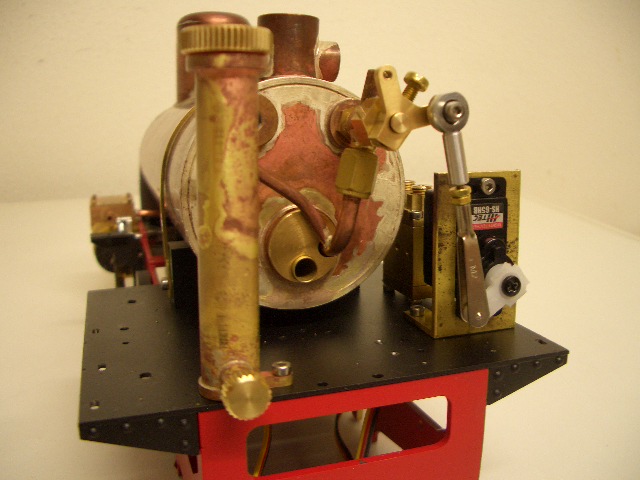

Kupferschmied
- Beiträge: 411

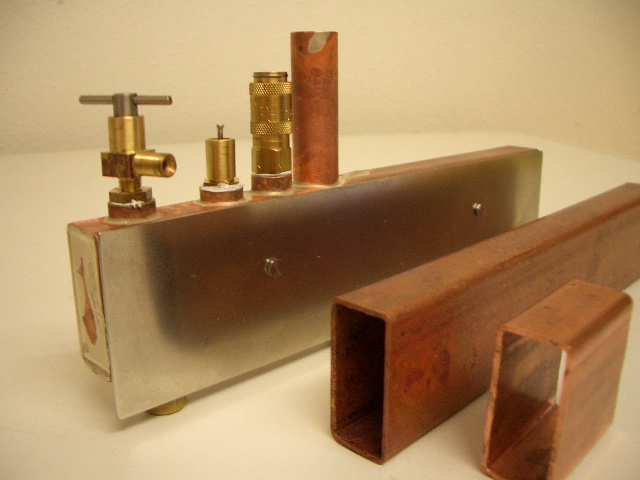

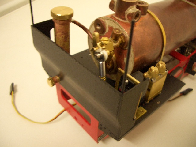

der neue Gastank ist nun auch fertig. Jetzt muß ich noch einen Platz
für den Gasdruckregler finden.
B113 (Kupferschmied)
B114 (Kupferschmied)
B115 (Kupferschmied)
B116 (Kupferschmied)
Gruß Thomas
Gruß Thomas
- Beiträge: 2311
sieht alles sehr lecker aus
Vor allem der Schlitten für die Gasdüse ist ja mal richtig innovativ. Und Dein Gasdruckregler ist auch noch geschrumpft.
Mit dem Modell kann man später ja nur Spaß haben. Freu mich schon Dein Werk mal in Live anzusehen.
Sag mal hast Du ein Kesselrohr zum Gastank umgearbeitet? Ich kenne kein Lieferant der Kupferrohr als Rechteckrohr liefert.
Beste Grüße übern Berg,

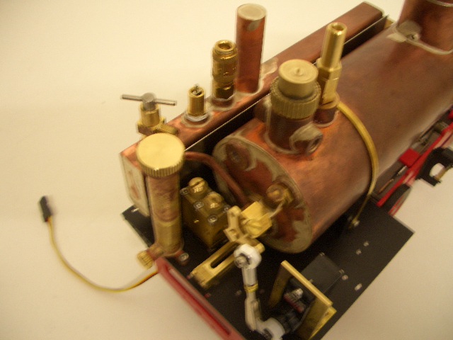

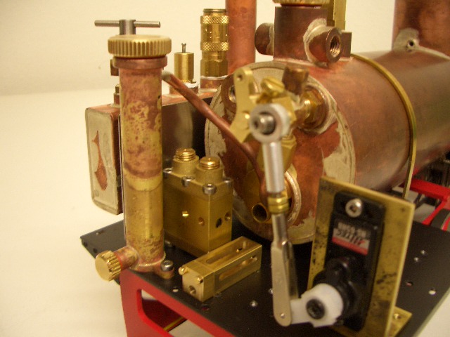

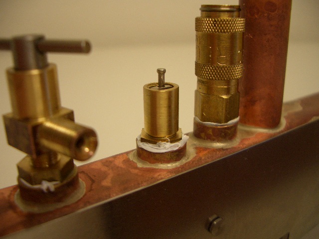

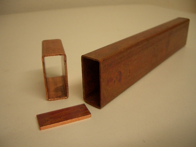

Kupferschmied
- Beiträge: 411
Hallo Marco,
das Rechteckrohr ist sebstgemacht, aus einen Cu-Rohr 28x1,5 und mit 10bar
abgedrückt. Das 40x20 Rechteckrohr war mir zu nah am Kessel um noch
ein Hitzeschutzblech aus VA dazwischen zu bringen.
Bei dem jetzigen Gastank ist das Entlüftungsventil in der Tiefe verstellbar und die Gasentnahme findet in einem Dampfdom statt.
B117 (Kupferschmied)
B118 (Kupferschmied)
B119 (Kupferschmied)
Gruß Thomas
Gruß Thomas
Kolbenfresser
- Beiträge: 920
- Wohnort: Ba-Wü
Hallo Thomas
Bin begeistert von deinem Umbau!
Du willst uns nicht verraten, wie man aus einem Rundrohr ein Rechteckrohr macht?
Zuerst dachte ich ja, du hast ein Stück Kupfer weichgeglüht und anschließend durch eine Matritze gepresst
Roland
Roland
