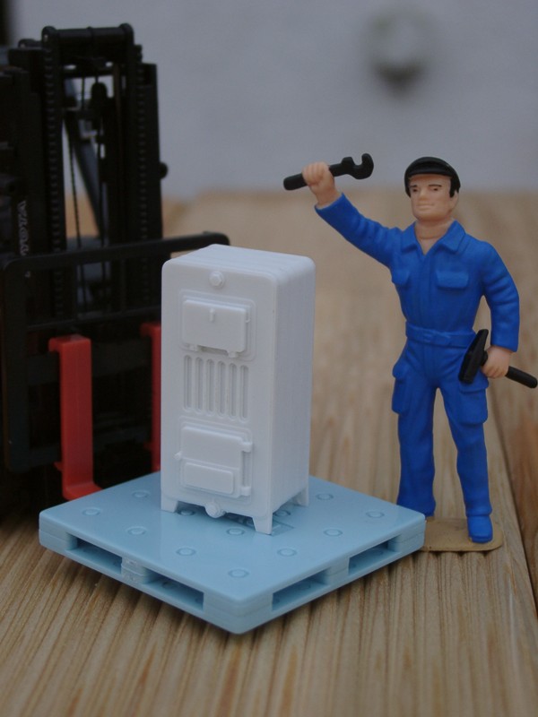

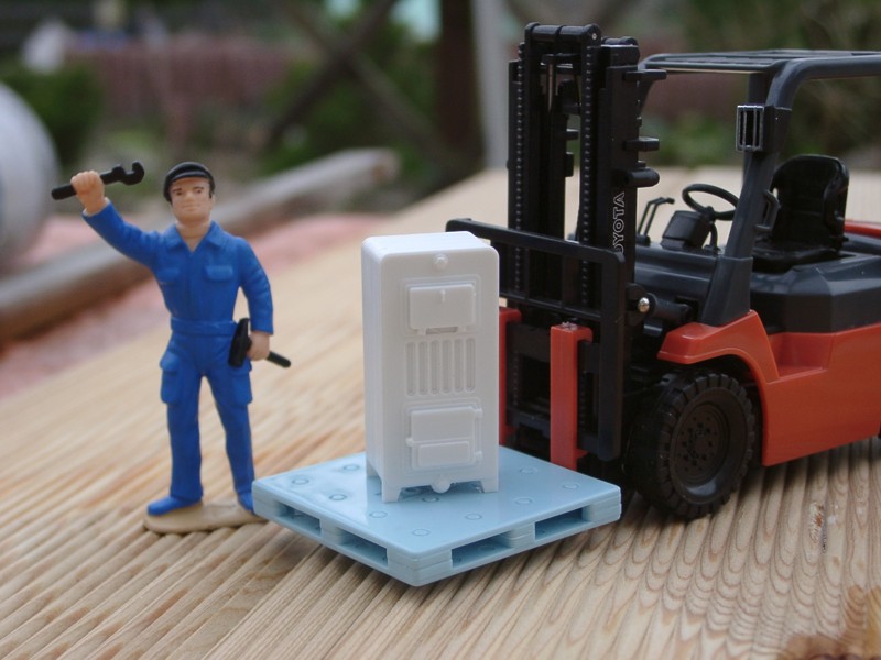

Beitrag von Prellbock »
Anfrage an das BBBW (Buntbahnbetriebswerk):
Wohin mit dem Heizkessel?
Wenn der weiter so im Freien steht bekommt er bei dem miesen Wetter schnell Rostflecken. Bei längerer Standzeit rostet er bestimmt durch, noch bevor ein T1 in Sicht ist!
Weit und breit kein T1 zu sehen! (Prellbock)
Wo soll ich den Kessel nun einbauen? (Prellbock)
@HarzerRoller
Du mußt bestimmt eine metallfreie Ausführung gießen, damit keine Witterungsschäden bei den langen Wartezeiten auftreten!
Prellbock
Beiträge: 6508
Re: Triebwagen GHE T1 als Selbstbauprojekt
Hallöchen Prellbock,
der Ofen ist aber sehr gelungen. Wenn Du Sorge trägst, dass der Ofen rostet, bis der T1 seinen Rollout hat, dann mache halt einfach beim T1 mit.
Beitrag von squirrel4711 »
Hallo gesichertes Gleisende,
wenn Du den Ofen nach draußen stellst rostet er so langsam vor sich hin, Du wirst ihn aber nach Fertigung des T1 immer noch brauchen können.
Schickst Du ihn zum Otter rostet er wahnsinnig schnell ist aber nachher zu Nichts mehr zu gebrauchen - selbst Schrotthändler ignorieren den "Klumpen".
Kannst ihn aber auch zu mir schicken - ich verpasse ihm dann einen rostigen Rostschutzmantel. Den könnte man mal versuchen mit in die Negativform zu bekommen. Da sieht's dann vielleicht eher nach Grauguß aus - jetzt ist er ja so glatt wie ein Kinderpopo.
