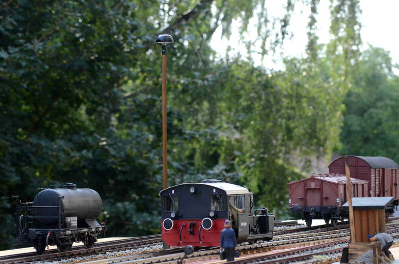

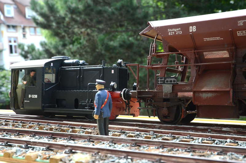

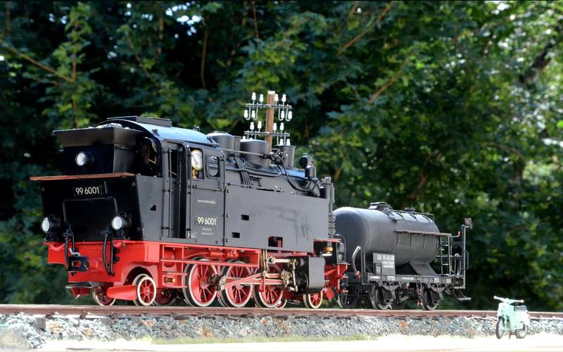

Re: Gartenmodule 2
Volker,
Aufbau ist wohl am Freitag den 11. September,
Fahrbetrieb sicher am 12.und 13. September, sonst soll mich
Fido hier nochmal korrigieren.Ich nehme die Ballerina mit,
die "Dame" ist sehr zuverlässig und fast stubenrein :wink:
Wenn Du kommen willst, sollte es mich freuen, Du darfst sogar
mal mit der Dame spielen --- pardon Betrieb machen !
Für Großspuriges sorgen dann sicher Marco und "Max"...
Ich freue mich jedenfalls auf einen Regelspurbetrieb "Süd" mit
echten "Dampfwagen" und deren Lenkern.
P.S. Wenn Du kommst, bringst Du dann noch ne Gießkanne mit
für den kleinen Kesselwagen von Klaus.... ?Er ist schon sehr klein,
selbst hinter der 6001 sieht er "niedlich" aus :lol:

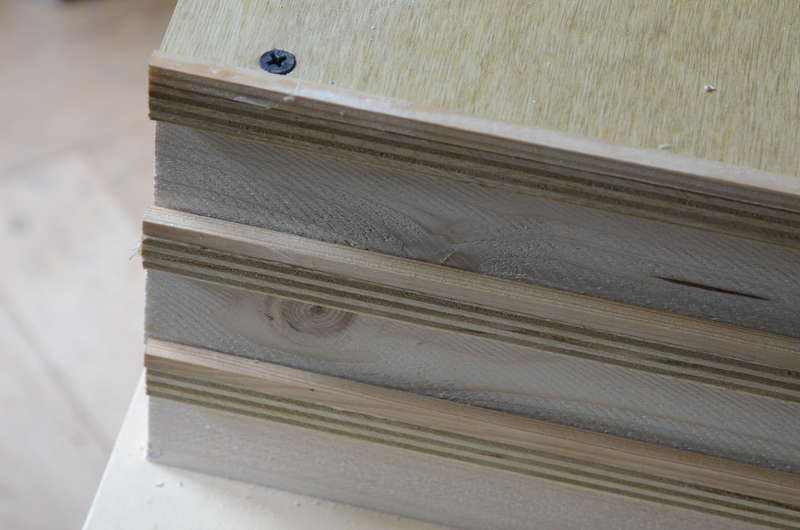

Beiträge: 1725
Re: Gartenmodule 2
....das war nix.
Nachdem ich auf das erste Modul a 120 cm Länge und 100 cm Breite alle
Gleise aufgeschraubt hatte ,kam die Erkenntnis : das Modul ist viel zu schwer.
So etwas ist zudem auch sehr schwer zu "händeln".Frust.Also neu überlegt.
Jetzt wird der Rangierbahnhof in je zwei Segmente aufgeteilt, das größere
Segment mit 65 cm nimmt die Regelspur, das kleinere Sement mit 40 cm die Schmalspur auf.Also habe ioch mit den Regelspurmodulen begonnen, an die
jeweils die Schmalspursegmente angesteckt werden sollen.Und nebenbei habe ich bei
meiner Modulhöhe einen neuen Rekord aufgestellt : 5 cm. Die Leisten außen
halten die Module dann zusammen. Bei 9 Modulen für den Rangierbereich komme ich also auf gerade 45 cm Höhe.Allerdings geht das auch nur deshalb, weil ich meine Stellhebel an den Weichen entkuppeln kann.
tiefergelegte Grüße

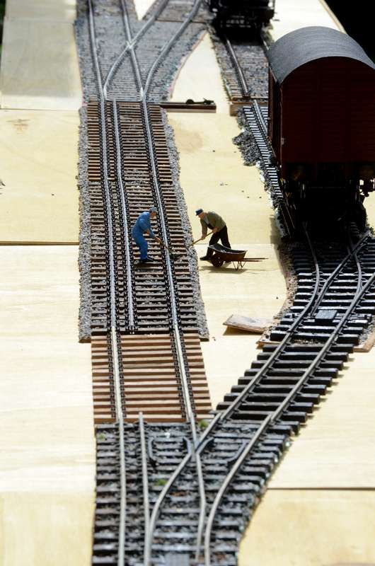

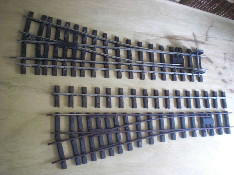

Beiträge: 1725
Re: Gartenmodule 2
Mein lieber Kellerbahner,
vielen Dank für Deine Motivation ! Solch banale Arbeiten, wie ich sie gerade
durchführe ,sind halt nicht immer "anmachend"....

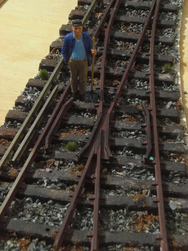

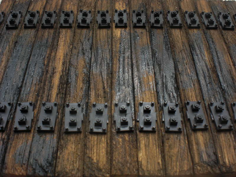

Hier mal ein paar Bilder der Situation. Wer eine kostengünstige Weiche mit
abzweigender Schmalspur sucht, ist z. B.bei Peco bestens bedient.
Die Weichen gibts immer mal wieder gebraucht so um die 50 ,- Euro(neu um die 80,-) und sind gut gearbeitet mit Radius ungefähr 1500 mm.
Hier mal die unfertigen Weichen für den Fabrikanschluß als Anregung.
Insgesamt sind ca 90 Meter Gleis zu bauen, eine Rundstrecke beträgt dann 42 Meter, daß sind bald 1 Kilometer im Original.Damit die 64 mm Loks auch ordentlich
"Freilauf " haben.Die Module lassen sich dann aber auch mal zu einem "S " zusammensetzen, dazu muß dann später noch ein zweites Umsetzgleis gebaut werden....noch Zukunftsmusik.

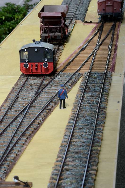

Beiträge: 1725
Re: Gartenmodule 2

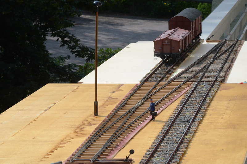

..eine weitere Stellprobe.
Das Drei Schienengleis links ist nur Provisorium und wird später einmal
durch eine Links Weiche ersetzt.Unten links ist eine Dreischienenweiche zu
sehen, da hätte ich eine Bitte :ich möchte keine Weiche sondern einfach
einen Meterspurabzweig nach rechts. Im Netz kann ich nichts Gescheites finden
zum Nachbau. Hat da ein Buntbahner eine Zeichnung oder ein gutes Foto von solch einer Konstruktion, egal Modell oder Vorbild ?
abzweigende Grüße
G_38 (T 20)

Beiträge: 137
Registriert: Mo 29. Jun 2015, 16:30
Wohnort: Göttingen
Re: Gartenmodule 2
Beitrag von S 49 »
Hallo Tobias,
ich kann dir da leider nicht weiterhelfen, vorstellbar wären ja
1. eine Zunge im (rechten) Regelspurgleis oder
2. eine Lücke im (rechten) Regelspurgleis, die dann wie ein Herzstück ausgebildet sein müsste.
Eigentlich habe ich eine andere Anmerkung zu den Weichen: Die Regelspurfahrzeuge fahren ja auch durch das Herzstück, da sollten die doch auch durch einen Radlenker geführt werden. Der fehlt im Regelspurstrang.
Jürgen
Beiträge: 1509
Wohnort: Im Schwabenländle
Re: Gartenmodule 2
Beitrag von Tobi »
Hallo Tobias,
hier gibt es ein schönes Bild:
Zungenlose Weiche
Schwäbisch-sparsame Grüße
Beiträge: 1725
Re: Gartenmodule 2
Hallo Andreas und Tobi,
vielen Dank ! Das ging ja wieder schnell und das hilft mir sehr.
ich werde mich mal an dem zungenlosen Abzweig versuchen.
Ja ,Jürgen. Da hast du natürlich vollkommen Recht . Ich habe darauf gar
nicht geachtet, wird aber umgehend geändert, danke !
dankbare Grüße an Euch
