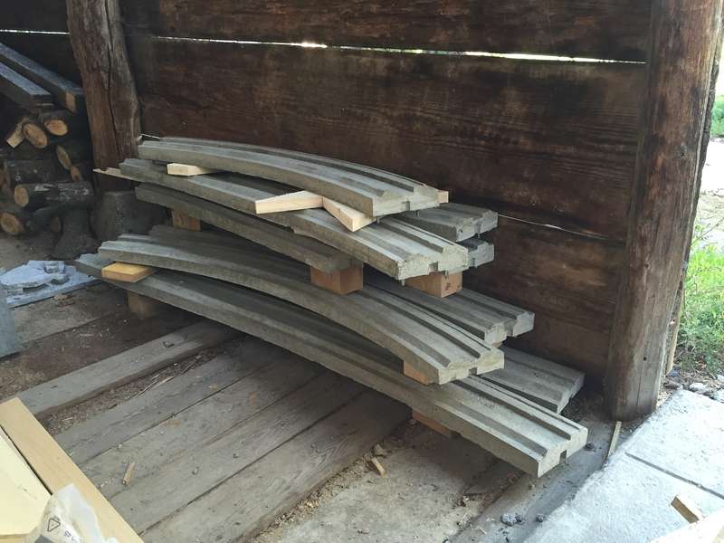

Ich hab fleissig Formen für den Trassebau gefräst und 12 Elemente für den weiteren Bau der Strecke gegossen. 6 Davon müssen gelegt und ausgerichtet werden bevor die Brücke endlich an ihren Platz kann. Doch dazu muss ich erst noch ein paar Mal im Kieswerk vorbei. Ich schätze den Bedarf an Kies für diesen Herbst und nächsten Frühling auf 5 bis 6t.
Hier seht ihr 7 der 12 Elemente:
Trasse4 (MOB)

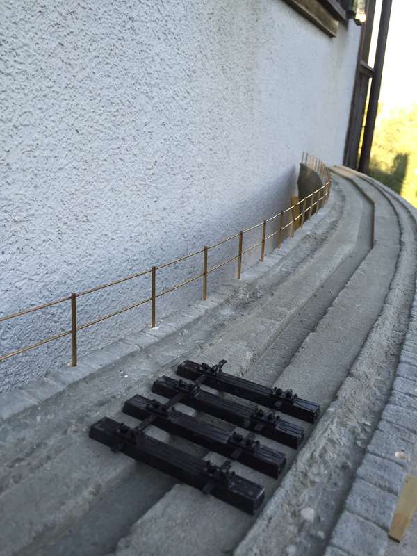

Auch die Brücke ist weiter vorangekommen. Letzte Woche habe ich die Gleisbettung erstellt. Die sieht nicht sehr schön aus, denn ich konnte diese nicht wie gewohnt in einer Form ausgiessen sondern musste sie quasi modellieren. Macht aber nichts, denn das Ganze wird ja noch geschottert, Hauptsache die Auflage für die Schwellen stimmt.
Gleisbettung-Bruecke (MOB)
Das Geländer ist hier nur zur Probe hingestellt. Es besteht aus Messingprofilen. Der heikelste Teil war das Bohren der Löcher in den Sandstein für die Pfosten des Geländers. Die Löcher müssen möglichst weit an die äussere Kante des obersten Steins. Da ist bei einigen Bohrungen etwas abgebröckelt. Diese Fehlstellen modelliere ich mit Mörtel, damit es wieder sauber aussieht.
Jetzt müssen noch die Löcher für die Befestigung der 4 Fahrleitungsmasten gebohrt werden und dann kann die Brücke eingefärbt werden. Nur Schade ist für die nächsten Tage schlecht Wetter angesagt.

Was mir bei deinen letzten Bildern aufgefallen ist - ich sehe keine Steckverbindung zwischen den einzelnen Elementen. Daniel und Joachim nutzen hier die Armierungseisen der Elemente.
Was machst du?

Ja, unverkennbar, dass ich zuerst bei Bergsteigers Trasse hingeguckt habe, bevor ich meine erste Form gebaut habe. Ich habe an jedem Ende eines Elementes (bei langen auch in der Mitte) ein Stahlwinkel mit eingegossen. in diesem Winkel werden einerseits die beiden Armierungseisen fixiert, andererseits 2 M8-Schrauben, die nach unten aus dem Element ragen. (Ich versuche dran zu denken, und mach mal ein Foto davon). Du kannst die Schrauben auf dem letzten Bild erkennen. Beim Verlegen der Trasse verbinde ich dann nicht die beiden benachbarten Elemente direkt miteinander, sondern ich stelle die Enden mit den Schrauben in ein nasses Betonfundament. Dieses Fundament ist natürlich immer da, wo auch ein Stahlrohr in den Boden getrieben wurde.
Mir erschien diese Lösung einfacher, und vor allem sinken mir so die Armierungen nicht im nassen Beton ab.

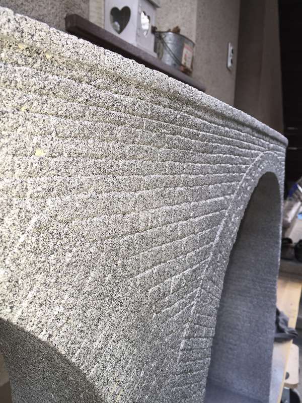

Ich habe die trockenen Phasen genutzt und 2 Dosen Grundierung, 3 Dosen Graniteffektlack und 2 Dosen Mattlack aufgetragen:
lackiert (MOB)
lackiert2 (MOB)
Das Auftragen der Patina überlasse ich jetzt Wind und Wetter...

aaaahhhh .... :augenauf: :top: :respekt:
- Deine Brücke lehnte ja im Bild " Gleisbettung-Bruecke" schon draussen an der Wand.
Und jetzt sehen wir sie auch endlich in ihrer ganzen Pracht :lupe: .
Schön geworden - und sicher nach draussen gebracht. Glückwunsch (zu beidem). Auch zu Deinem nur zaghaft von den Kollegen kommentiertem Lackierversuchen und jetzt: -ergebnis. Die Schattierungen im Bild "lackiert" kommen gut rüber.
Und dabei:
würden wir gerne weiter auch mit zuschauen :flehan: :flehan: .

MOB hat geschrieben:... in diesem Winkel werden einerseits die beiden Armierungseisen fixiert, andererseits 2 M8-Schrauben, die nach unten aus dem Element ragen. (Ich versuche dran zu denken, und mach mal ein Foto davon). ....
Moin Urs :tach:
...das wäre nett, wenn du noch weitere Details/Informationen/Fotos zu deinen Fahrbahnelementen schreiben/zeigen könntest. :smt038
Die zwei "Stifte" an den Enden hatte ich schon auf den Fotos entdeckt, konnte aber den Sinn und Zweck nicht so richtig nachvollziehen. (Ist jetzt aber klar)
Ebenso verstehe ich nicht den Hintergrund für die halbkreisförmige Aussparung an der Verbindungsseite zum nächsten Fahrbahnelement. Kannst du dazu bitte noch etwas sagen?

Soviel vorne weg: die halbrunde Aussparung ist ein Überbleibsel einer verworfenen Idee, die hat keine Funktion, aber die Formen sind jetzt so. Es war mal angedacht die Elemente mit Stahlplatten zu verbinden, und "nur" diese Stahlplatte im Fundament zu befestigen. Dies mittels einer eingegossenen zentralen M8 Schraube. Die halbrunde Aussparung hätte dem Schraubenkopf Platz gelassen. Ein Rückbau wäre so irgendwann einfacher gewesen. Der Bau wäre aber viel aufwändiger geworden, weil ich die Fundamente viel praziser hätte setzen müssen, was im Hang gar nicht so einfach ist.
Die Verbindung mit einer Stahlplatte kommt möglicherweise vereinzelt doch noch zum Einsatz. Nämlich da wo das Fundament nicht unter einer Verbindungstelle gemacht werden kann, weil da etwas im Boden ist, das nicht verschoben oder entfernt werden kann. Z. B. Eine Grössere Wurzel vom Kirschbaum. Dann wird das Fundament einfach etwas "versetzt".
