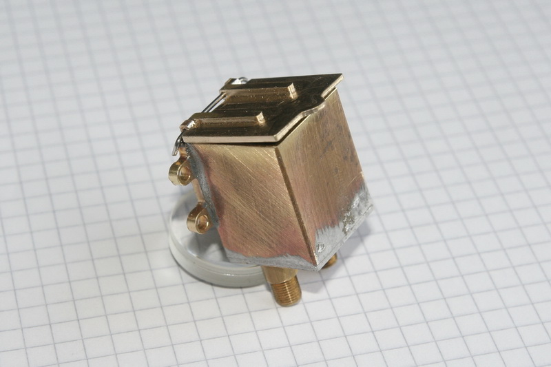

Nebenbei habe ich mit Dochtölern experimentiert, die ich gerne zum Schmieren der Achslager verwenden wollte. Ein Stück halbiertes Packband in einem 3mm Messingröhrchen tut genau das, was es soll: Alle 7min3sec einen kleinen Tropfen Öl abgeben. Der Versuchsaufbau tut es schon seit Tagen mit einer beeindruckenden Genauigkeit: Man könnte eine Öl-Uhr bauen :-)
Jedenfalls habe ich das ganze nun mal modellmässig umgesetzt und zwei Stück davon gebaut:
089_Dochtöler für Achslager (GNEUJR)
Der Vorratbehälter ist 20x20x1 Messing-Vierkant. Unten sind zwei Anschlüsse (M5x0,5 mit Durchgangsbohrung 3mm) dran, es bekommt jede Lokseite Ihren Öler.
Soweit für heute.

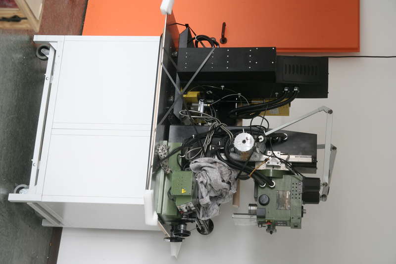

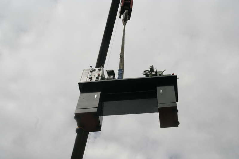

danke für die Erinnerung, daß ich eigentlich an einer 5" Dampfe baue :-). Die letzten Monate hätte ich eher einen "Umzugsbericht" als einen Baubericht schreiben können, es ging mit Sack und Pack zurück nach Hamburg:
Spielzeug für große Jungs (GNEUJR)
Flieg....! (GNEUJR)
Die Fräsen gingen zu Fuß bzw per Rollen: (GNEUJR)

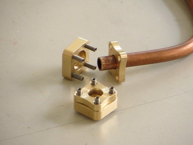

Um den Dampf (oder halt erstmal die Druckluft) in die Zylinder zu bekommen habe ich die Anschlußflansche gefräst:
090_Anschlu_flansch_Zylinderdampfleitungen (GNEUJR)

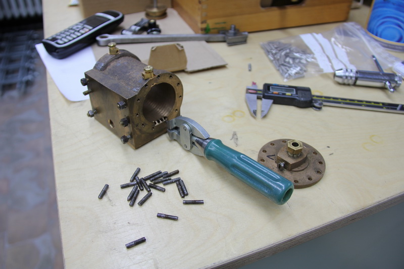

Und da mich die blöden, weichen und angerosteten Stehbolzen mit englischem Gewinde ziemlich genervt haben, habe ich den Zylindern neue, metrische Stehbolzen verpasst:
Alte raus:
091_Stehbolzen_Zylinder_NEU (GNEUJR)
Gewinde rein:
092_Stehbolzen_NEU_2 (GNEUJR)

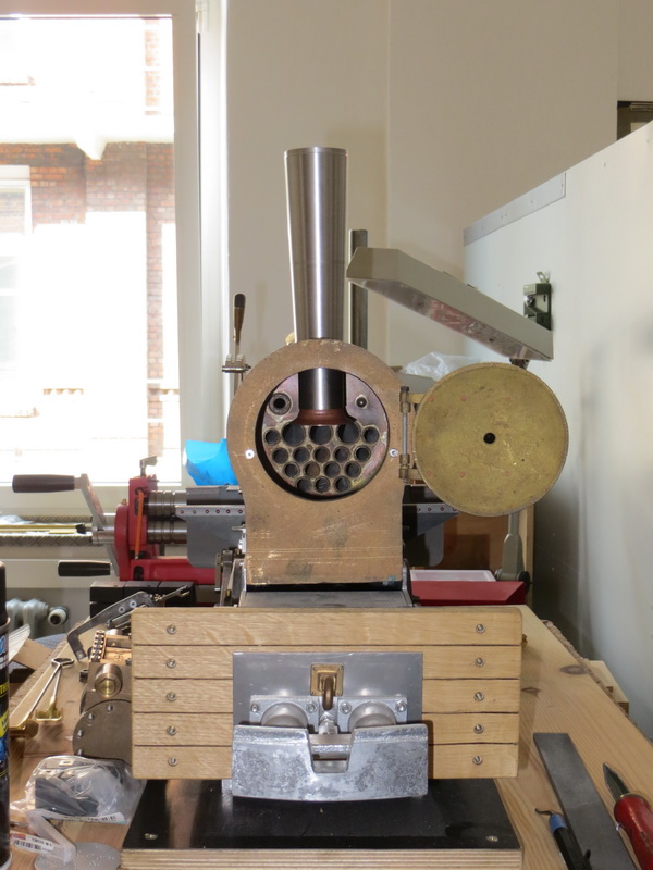

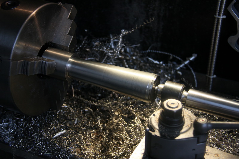

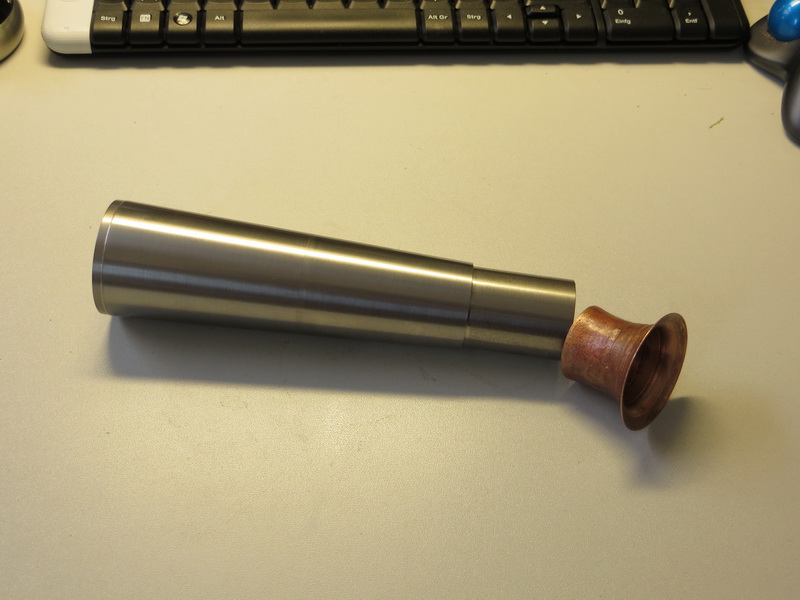

Naja, und zum "Front End" gehört ja auch der Kamin/Schornstein, und da mir dessen Fertigung schon länger durch den Kopf ging, habe ich letzte Woche meine Drehmaschine bemüht:
093_Schornstein_drehen (GNEUJR)
Ich hatte bei 50mm VA erst etwas Magenschmerzen, aber nach weniger als einer Stunde war das Ding fertig.
Heute morgen war ich im Baumark und habe mich etwas mit Cu-Fittingen eingedeckt, aus einem Stückchen endstand eben das/der Peticoat:
094_Schornstein_mit_Peticoat (GNEUJR)
Und wenn man es mal probehalber in die Rauchkammer steckt, steht zwar alles etwas schief und hängt mangels Fußteil zu tief, aber es sieht schon ein bißchen nach Lok aus:
095_Probehalber (GNEUJR)

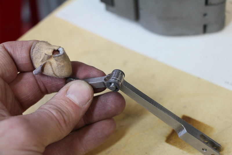

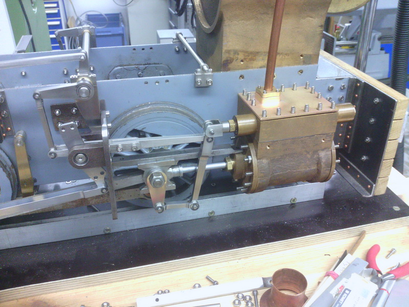

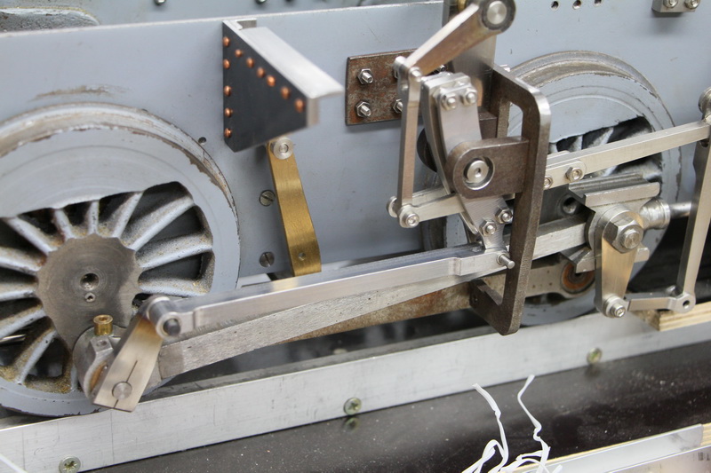

so, ich bin wieder ein bißchen in kleinen Schritten an der Lok weiter gekommen: Von der Steuerung fehlten nur noch die beiden Schwingenstangen, die sind jetzt fertig:
096_Schwingenstange (GNEUJR)

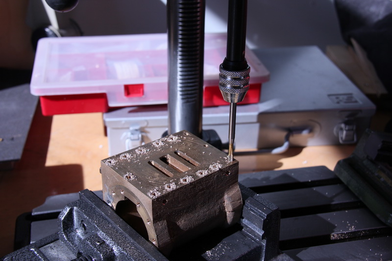

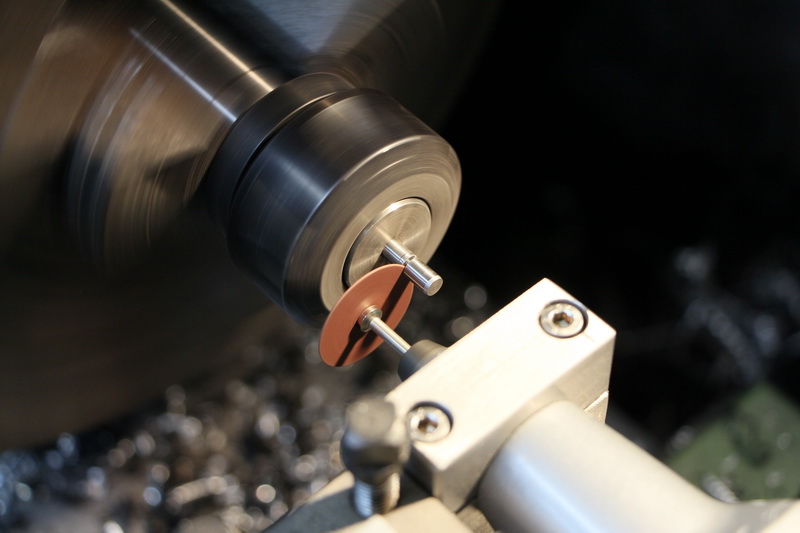

Bisher hatten alle Stangen, Hebel etc. nur die Bohrungen um das Halbzeug auf der Vorrichtung zu halten, jetzt sind alle Gelenke mit DU-Buchsen ausgebüchst und es stecken gehärtete Stifte drin. Hier sieht man das Einbringen der Schlitze nach der wunderbaren Anregung von Thomas Adler.
097_Stifte (GNEUJR)
098_Steuerungsteile_mit_Buchsen (GNEUJR)

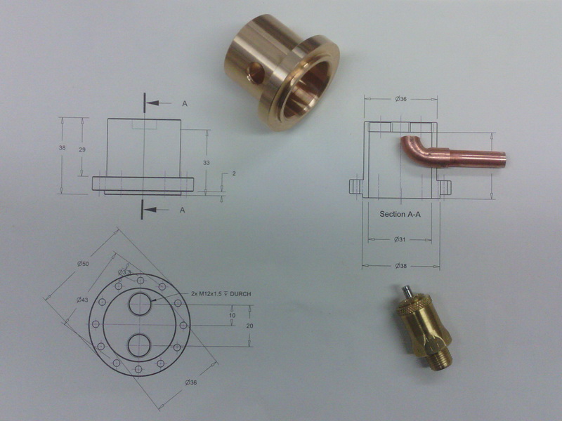

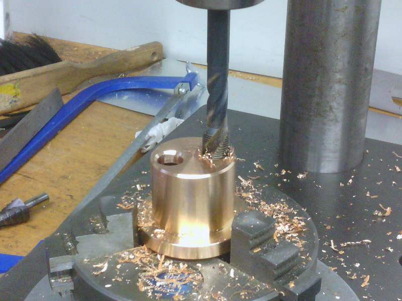

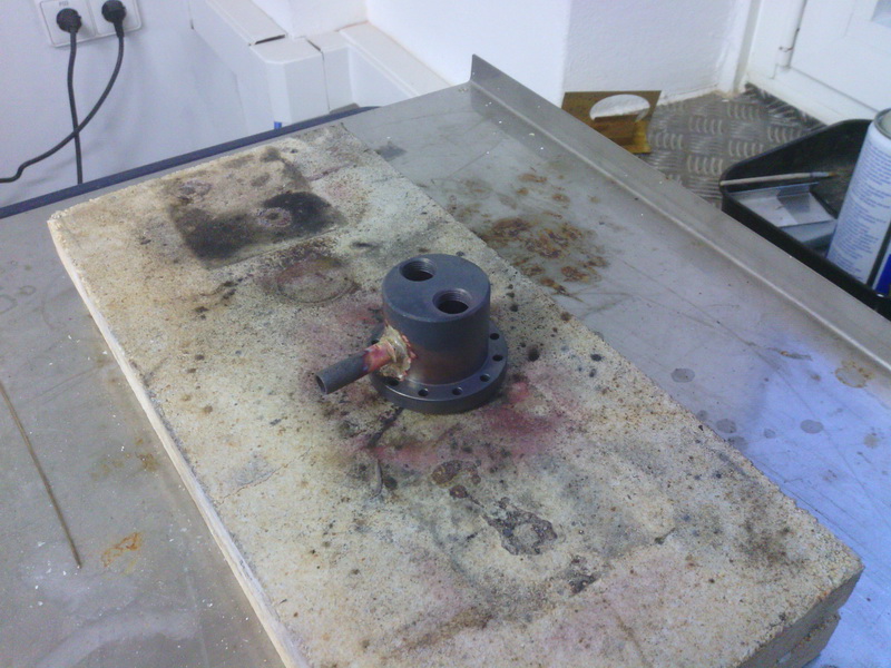

Dann ging es endlich mit dem Dampfdom weiter, hier schneide ich gerade die Gewinde für die beiden Sicherheitsventile:
099_SV-Gewinde_in_Dampfdom (GNEUJR)
So sieht das ganze auf Papier aus, die Hauptdampfleitung liegt an der Position, wo sie mittlerweile auch in der Realität sitzt. Das Eckstück sollte ein bißchen gegen mitgerissenes Wasser schützen.
100_Dampfdom_ZG (GNEUJR)
Und so sieht es nach dem Löten aus
101_Dampfdom_geloetet (GNEUJR)

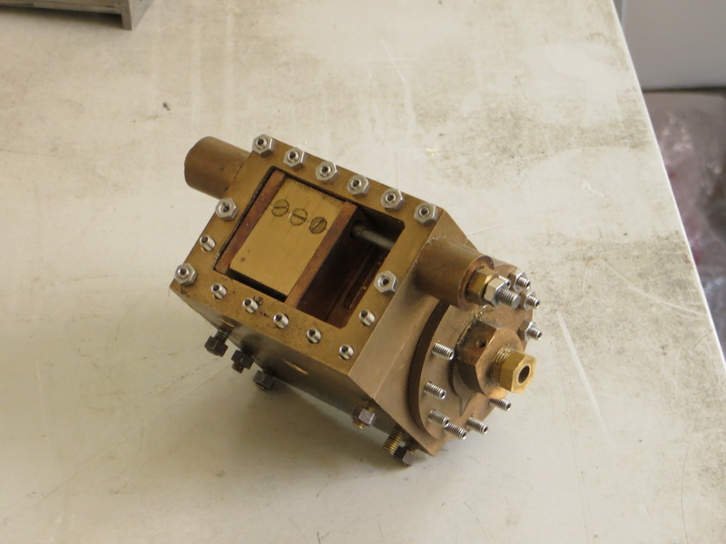

Hallo Gerd,
das mit den englischen Stehbolzen kenne ich auch. Was mich nur wundert, die Stehbolzen auf dem Schieberkasten schauen nur minmal hervor, so dass gerade eine Mutter passt. Wie soll da noch ein Deckel halten? Auch sind deine Muschelschieber extrem hoch, so dass der von oben einströmende Dampf sich durch einen Spalt zwischen Deckel und Schieber zwängen muss. Hatte jetzt gerade den Fall mit einem Dampf-LKW. Erst nachdem ein Freiraum von 3mm geschaffen war lief der Motor.
GNEUJR
Beiträge: 587
Wohnort: Hamburg
Re: 5" Feldbahn Dampflok (Bautagebuch)
Beitrag von GNEUJR »
Hallo Volker,
danke für die Aussage: Ich habe schon mehrfach grübelnd vor den Schieberkästen gesessen und mir überlegt, was der Dampf wohl zu dem kleinen Schlitz meint: 2,5mm hoch und 40mm breit. -Das ist viel mehr Querschnitt als die Hauptdampfleitung und die Ajax gilt in England als sehr zugkräftig und ausgereift.
Mal sehn, was die ersten Versuche unter Dampf ergeben, zur Not muß ich halt neue Deckel machen, ist ja nicht so wild.
Ich werde berichten!
Gerd
volkerS
Beiträge: 998
Wohnort: Bermersheim
Beitrag von volkerS »
Hallo Gerd,
2,5mm sollten reichen, auf den Bildern sah es geringer aus.

Hallo Gerd,
das müsste reichen. Meine hat auch nicht mehr Luft (pardon: Dampf) und es gibt keine Probleme, auch wenn es optisch eng aussieht. Und was die Leistung angeht: Da liegt das Limit nicht bei den Zylindern, sondern beim Kessel.
Oder anders gesagt: Das Maschinchen ist in dieser Größenordnung schon "das Dings mit dem Bums".....und reizt ja auch deshalb zum "Upgrade" als Schmalspurlok.
