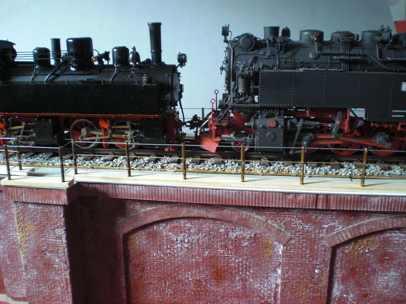

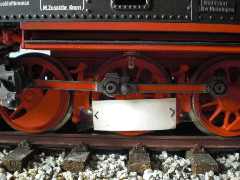

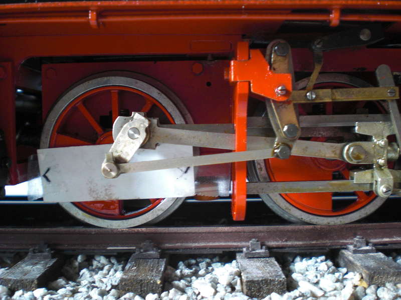

ich wollte mal optisch an der Magnus 222 den Unterschied zwischen 41,7 und 44,4(4) mm zeigen,denn bekanntlich sagen Bilder mehr als...
also erstmal die Kuppelräder der Magnus Lok gemessen,und gemessen und nochmal gemessen:tatsächlich !knapp 42mm !!
Dann hab ich die Reppingen Mallet Lok geholt und gleich sieht man den anderen Durchmesser,habe dann nachgemessen und... 44,5 mm!(was sonst bei Reppingen-kann ich mir jetzt natürlich nicht verkneifen!) 8)
Für jetzt weniger Informierte:die Mallet hat auch 1000mm im Original
Ich war erstmal sprachlos...
Die Bilder zeigen einen Papierstreifen mit 44,5 mm Länge an Magnus und Reppingen Maschine(ist bei der Mallet leicht nach links verrutscht,aber wirklich deckungsgleich) und Beide gegenübergestellt,wobei man wegen dem verdeckenden Gestänge der Höhne Lok nur schwer vergleichen kann
verblüffte Grüße von Tobias
Magnus 42mm (T 20)
Reppingen Mallet (T 20)
44,5 versus 42 (T 20)
P.S: 44,44 ist der umgerechnete Meter,daher die Angabe

Hallo Tobias,
vielen Dank für den Vergleich.
Das Fahrwerk der Livesteam-Lok von Ralph Reppingen sieht sehr gut aus.
Dagegen ist das Fahrwerk der Magnus 99 222 Spielzeug, obwohl es sich um ein hochpreisiges Kleinserienmodell handelt. Schlimm sind natürlich auch die hohen Spurkränze.
Aber die Fotos zeigen sehr gut, wie wichtig Räder mit maßstäblichen Durchmesser sind und dass die Abweichung an der Regner 99 222 (wenn sie denn so kommt) ziemlich bitter wäre.
