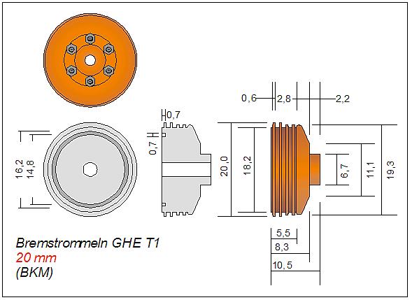

auf das die 6. Seite auch noch voll wird.
Hier die auf 20 mm verkleinerte Trommel :wink:
Sollte jemand die Originalmaße auftreiben wird halt nochmal gezeichnet :idea:
Bis dann denn
Peter (BKM)

Hallo liebe Vorredner (Schreiber),
ich will versuchen die Bremstrommel nochmal herzustellen. Also werde ich jetzt Peters neue Zeichnung nehmen.
Sollte es mir in den nächsten Tage vergönnt sein, den Original T1 vor die Linse, repsektive den Zollstock zu bekommen, werde ich versuchen die Maße zu überprüfen.
Also dann ein schönes und friedliches Restwochendende
Gruss Volker

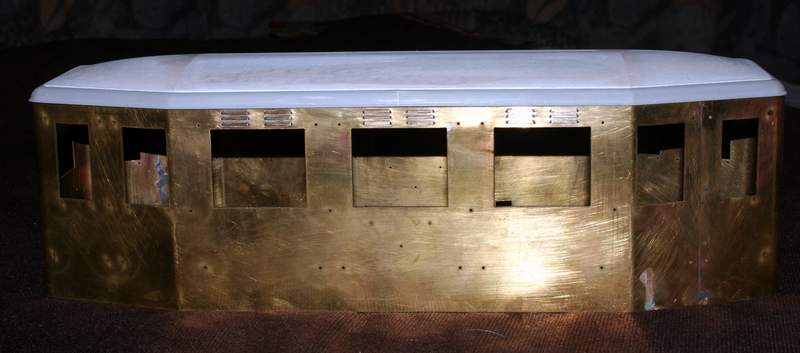

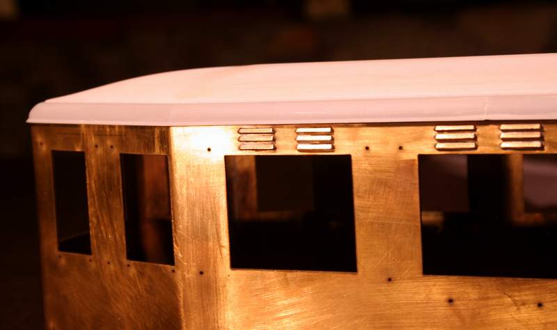

So,
nun heißt es Abschied nehmen.
Schnell noch ein paar Fotos zur Erinnerung und dann ab zur Post.
Hoffentlich findet es den Weg zum Vervielfältiger und geht nicht auch auf Irrwege.
Ich hätte ja sonst mein Dach, aber es sollen ja alle eins haben. Natürlich nur, wer will :wink:
Und ich hoffe, dass ich das Dach mal wieder in den Händen halten kann. Sowohl als Kopie wie auch als Original.
Ach so,
mein Brikett ist noch nicht viel weiter als manch anderes.
Aber dafür darf es diese kalte Nacht mal unter einer Mütze verbringen.
Prellbock
Na dann, Hp1

Hi Winfried,
ja, hoffen wir, dass der Deckel unbeschadet beim Adressat ankommt.
Ich packe derweil schon einmal meine sieben Sachen zusammen, um zu gegebenem Zeitpunkt das ostfranzösische Exil zu verlassen :unknown: , damit ich bei der Herstellung der Vervielfältigungsform :glasswim: tatkräftig unterstützen kann. :bia: :wein: :snoopy:
bin schon neugierig :wink:
HarzerRoller
Beiträge: 6508
Hallo Winfried,
das Dach sieht ja fein aus. Wenn ihr nun schon kurz vor der Fertigung steht, wird es dann auch bald Preise für das Dach geben?
Und mich würde auch sehr interessiert, wie nun das Dach vervielfältigt wird. Ich habe noch im Hinterkopf, dass die Form des Dachs sehr kompliziert ist, da es außen diese zweite Abrundung hat und daher nicht so einfach zu fertigen ist.

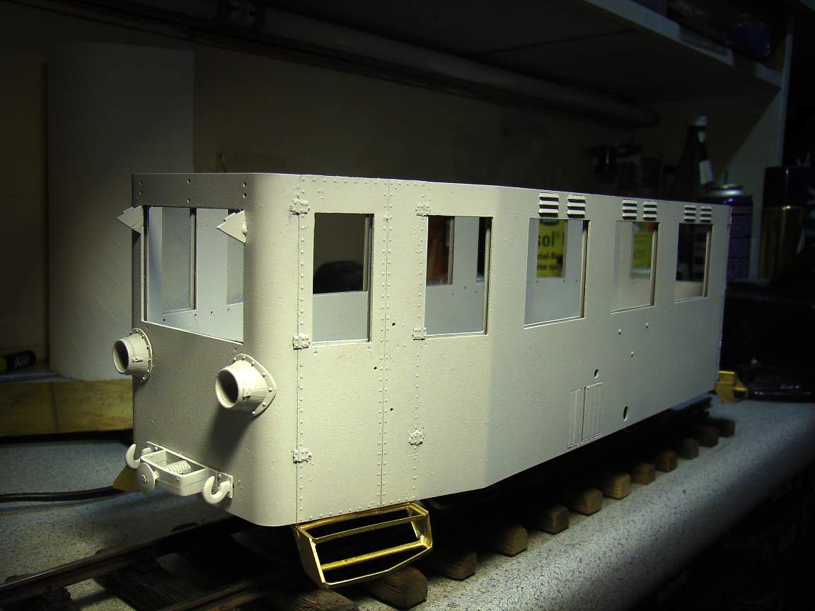

Hi Zusammen,
da wird sich einer meiner aber freuen das es bald nicht mehr hineinregnen kann und sagt schon mal herzlichen Dank an das Entwicklungsteam.

Hallo 4711,
dass sieht ja schon mal seeeeeeehr gut aus.
Und immer wenn ich sehe, einer ist weiter als ich, bekomme ich Stirnfalten.
Da merke ich nämlich, dass es noch kleine versteckte Problemchen gibt, die noch nicht angesprochen wurden.
Nee, diesmal nicht unter dem Wagenboden. Keine neue Lochübertragungsdiskussion.
Aber fehlen da nicht die Zierleisten unter den Fenstern?
Du hast nun schon grundiert.
Und drauf sollten die Leisten schon.
Da kann man besser anecken.
Hat da schon jemand eine Lösung?

Ja, ja Winfried,
Du hast Recht, die fehlen noch. Und wenn Du die Originale anschaust haben die ein Trapezprofil. Für meinen "Alltags T1" habe ich beschlossen die in Kunststoff zu erwerben und anschließend in passenden Stücken mittels Kleber auf der lackierten Außenhaut zu fixieren. Evtl. baue ich aber auch ein Kunststoffschichtmodell. Als Biegevorlage habe ich ja noch ein jungfräuliches Gehäuse hier herumfliegen.

Rainer,
ich dachte auch an ähnliches.
Irgendwo habe ich auch mal Trapezleisten gesehen.
Aber die grauen Zellen......
Mal wieder ein paar Nächte ruhig darüber schlafen.
Winfried
