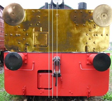

@bkm
wenn ich ´mal leise Kritik anbringen darf:
das Rohr, was da oben rauskommt, geht ohne Umweg nach oben in die gestrahlte Öffnung ... . Dazu müsste es wohl (von vorn gesehen) etwas weiter rechts sitzen, oder?
Aber Du machst das schon ;-) und hast wahrscheinlich die Lok früher zusammen, als andere, die sich noch an der ersten die Finger verbrennen ... oder schon aufgegeben haben.

Hallo Andreas,
anoether hat geschrieben:@bkm
Du hast mit dem Auspuffrohr recht, aber sieh mal hier
eigendlich müßte die Aussparung weiter nach rechts :idea:

Moin Peter.
bkm hat geschrieben:eigendlich müßte die Aussparung weiter nach rechts :idea:
Das war der Kompromiss für die Schmalspurlok: der Flaschenöffner sollte noch reinpassen :roll: . Bei der Regelspurvariante hätte man natürlich darauf verzichten können ... :oops: .
Mache ich dann bei der nächsten Serie.

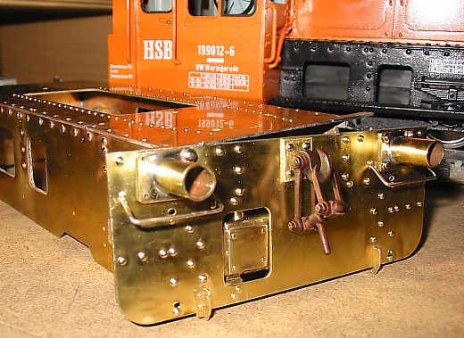

mit dem Bild verabschiede ich mich in die Sommerpause :cry:
Die Pufferbohle ist fertig, wenn nicht 3 simple M1,4 Muttern fehlen würden wäre das Teil mit dem Rahmen verlötet und als Nr. 2 abgehakt :twisted:
Egal: dengele heute noch ein paar Niete in die Teile :lol:

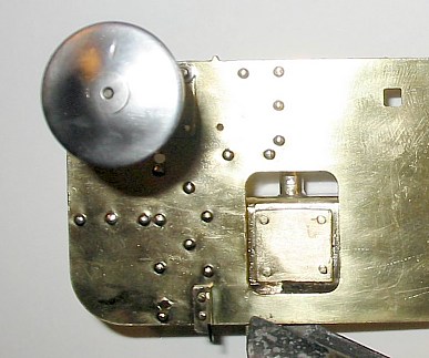

Hallo Kö(f)isten,
anoether hat geschrieben:Irgendwann wollten wir das Ding auch mal gießen lassen (Tobi hatte ein Urmodell gebaut). Was daraus geworden ist, weiß ich nicht.
hier die beiden Urmodelle, Schalldämpfer und Kühlerstutzen:
fotos/data/627/590Detail_Pufferbohle.jpg
fotos/data/6629/590590Auspuff_u_Stutzen.jpg
Die Übergabe an Meister Strauß erfolgte letztes Jahr in Schkeuditz. Anfang Januar diesen Jahres habe ich mir die Urmodelle zurückschicken lassen, er hatte also über ein halbes Jahr Zeit für den Guss. Angeblich wurde nie abgegossen, doch betrachtet mal dieses Bild:

Schalldämpfer und Kühlerstutzen habe ich in der Zwischenzeit an meine Köf gelötet. Wer Interesse an den Teilen hat, kann sich bei Strauß melden... [-(
