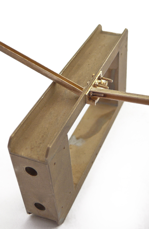

Es wurden weitere 22 Bleche aus 0,5mm Neusilber gefräst. Sie dienen als Verbindung zu den Querträger-Blechen.
Muenzel-Kran_110 (fspg2)

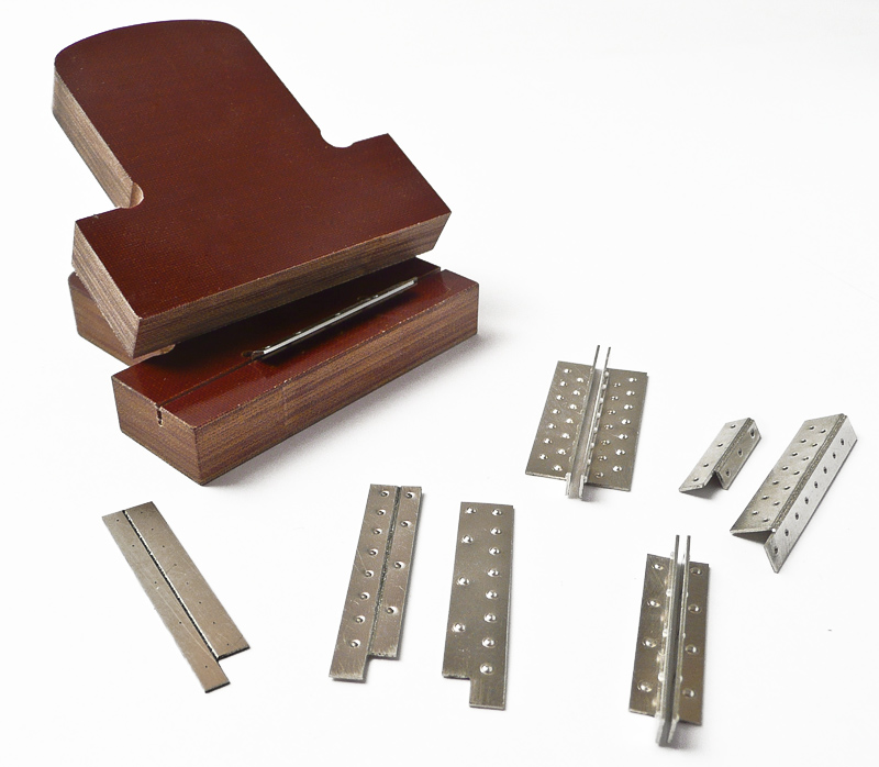

Nachdem rund 300 Nieten in die angekörnten Löcher gedrückt waren, wurden die Winkel gebogen.
Aus einem Reststück von Hartpapier wurde eine schnelle Biegehilfe gefertigt.
Ein 1mm breiten Schlitz nahm einen Schenkel auf. Ein weiterer Klotz diente als Biegestempel.
Muenzel-Kran_111 (fspg2)
Ich hatte diesesmal die Biegenut auf der gleichen Seite, wie die angekörnten Nietlöcher gefräst, um die Bleche nicht von der Rückseite noch einmal zu bearbeiten.
Das Neusilberblech ließ sich wunderbar biegen. Nur sollte ein mehrmaliges Hin- und Herbiegen vermieden werden. Bei MS58 in der gleichen Stärke, musste ich das Blech früher mit der Flamme behandeln, damit es (je nach Walzrichtung) an der Biegekante nicht brach. MS63 (weicher!) lässt sich nicht so gut fräsen, jedoch das Biegen fällt da leichter!

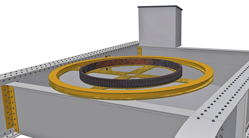

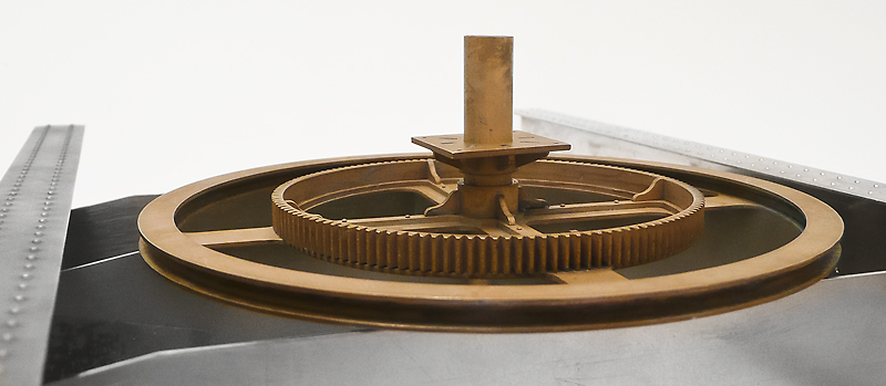

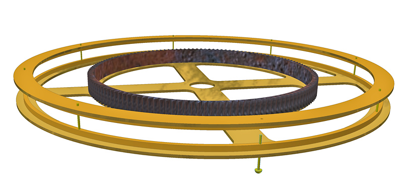

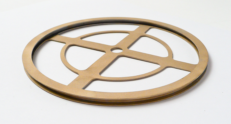

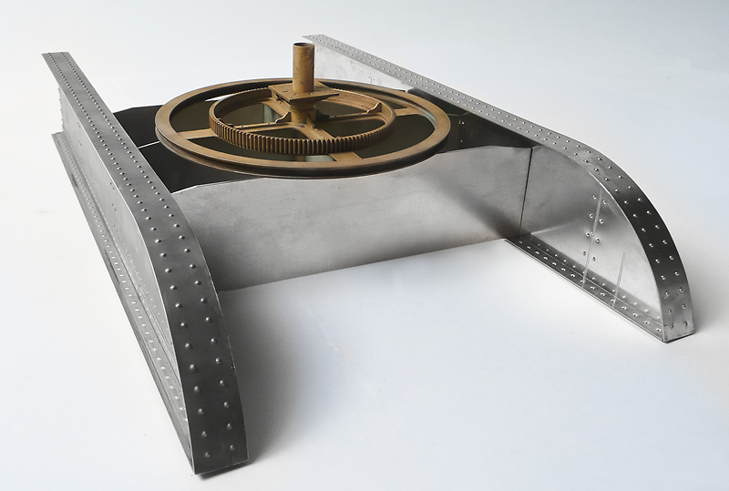

weiter geht es mit dem Laufkranz.
Muenzel-Kran_112 (fspg2)

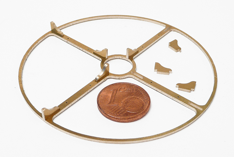

Er besteht aus zwei Teilen, die aus 2mm Messing gefräst wurden.
Muenzel-Kran_113 (fspg2)
Muenzel-Kran_114 (fspg2)
Als Positionierungshilfe wurden acht 0,5mm Löcher in beide Stege gebohrt und mit kleinen Nieten ausgerichtet und zusammengelötet.
Muenzel-Kran_115 (fspg2)
Morgen kommt der Zahnkranz auf die Fräse.

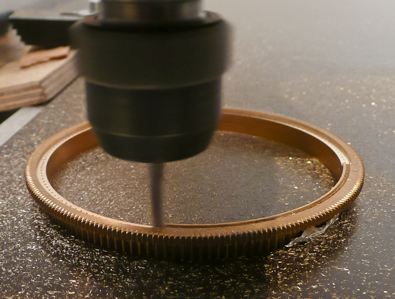

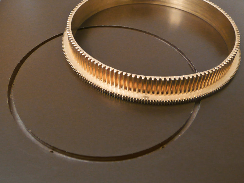

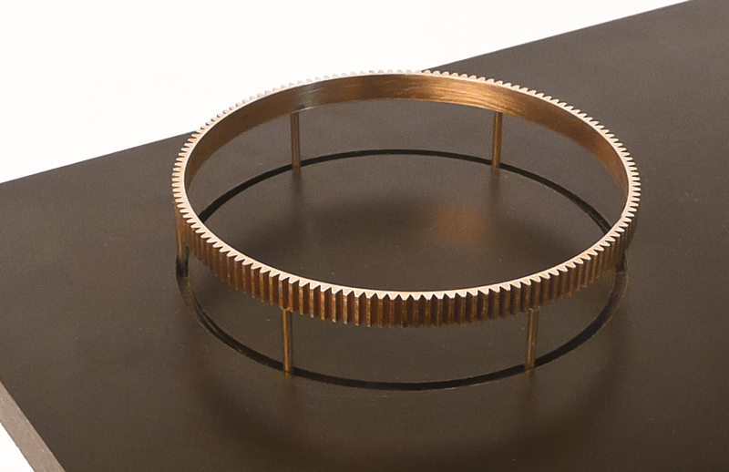

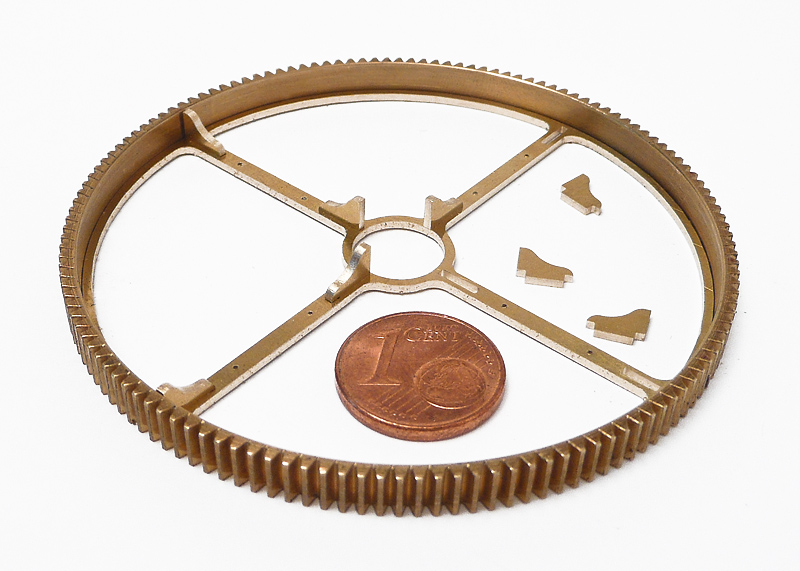

in einer Bastelkiste gab es einen Zahnkranz mit zwei verschiedenen Zahnmodulgrößen. Die Wandstärke ist nur 1,8mm (incl. Zahnräder). Zum Spannen in der Drehbank hätte ich mir eine passende Aufnahme drehen müssen. Mit der Fräse war ich schneller.
In ein 10mm dickes Pertinaxbrett habe ich eine 1,85mm dicke und 3mm tiefe Nut gefräst. Dazu wurden sechs Löcher mit 1,5mm gebohrt.
Muenzel-Kran_116 (fspg2)
In diese Vertiefung habe ich den Zahnkranz eingelegt. An drei Stellen wurde dünne Aluminiumfolie dazwischen gelegt. Dadurch wurde der Sitz etwas strammer.
Muenzel-Kran_117 (fspg2)
Nun kam ein 3mm Fräser zum Einsatz und hat den oberen Zahnkranz abgefräst.
Muenzel-Kran_118 (fspg2)
Am Ende hatte ich eine Höhe von 5mm erreicht. Durch die 6 Löcher wurde von der Rückseite, mit Hilfe von kleinen Messingdrähten, der verbliebene Zahnring herausgedrückt.
Muenzel-Kran_119 (fspg2)

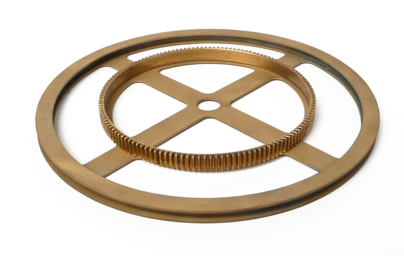

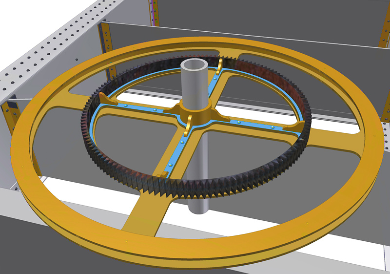

der Zahnkranz muss natürlich auch stabilisiert werden. Dafür wurde ein Verstärkungsring aus 1mm Messing gefräst.
Muenzel-Kran_120 (fspg2)
Muenzel-Kran_121 (fspg2)

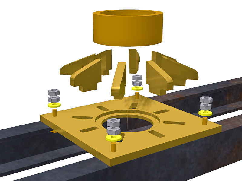

Die senkrechten Stützen werden in die kleinen Langlöcher eingesetzt und später mit dem Zahnkranz bzw. innen mit dem Führungsrohr verlötet. Durch dieses Rohr werden später die Elektrokabel geführt.
Muenzel-Kran_122 (fspg2)

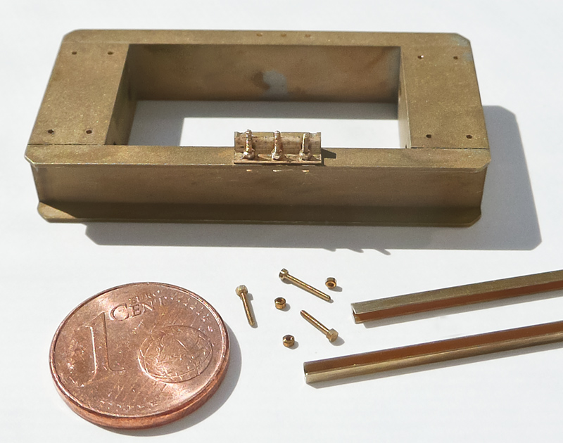

Moin in die Runde,
auch wenn ich momentan nur langsam vorankomme, so will ich heute einen kleinen Zwischenstand geben.
Muenzel-Kran_123 (fspg2)

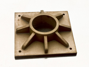

Die Verbindung des Kranhauses mit dem Sockel wird über ein 8mm Führungsrohr laufen, durch das später alle nötigen Kabel hindurchgeführt werden.
Muenzel-Kran_127 (fspg2)
Hamburger_Hafenkran_033 (fspg2)

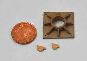

Aus einem 1mm Messingblech wurden die einzelnen Teile für die obere Durchführung gefräst. Die Langlöcher in der Grundplatte wurden um 0,5mm länger ausgeführt, um etwas Spiel bei der Platzierung der dreieckigen Stützen zu bekommen. Außerdem wurden die durch den 0,5mm Fräser erzeugten 0,25mm Rundungen der Stützen mit einer kleinen Feile eckig gemacht.
Muenzel-Kran_124 (fspg2)
Es wurden erst das 10/8mm Führungsrohr (4,5mm hoch) eingelötet, danach kamen die kleinen Stützen immer paarweise gegenüberstehend. Dazu wurden 2mm lange Lötzinnstücke (0,5mm Draht) an beide Aussenseiten der Stützen positioniert und mit einem Pinsel Lötwasser darauf gegeben. Durch den recht strammen Paßsitz der einzelnen Frästeile, musste ich nur noch mit der Flamme alles heiß machen und das Lötzinn kroch in die Ritzen.
Muenzel-Kran_128 (fspg2)
... Bild etwa im Maßstab: 1:1...
Muenzel-Kran_129 (fspg2)

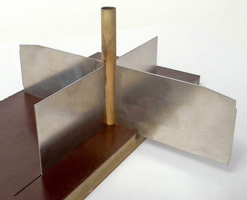

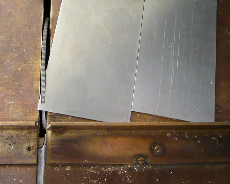

heute wurde die Querbleche geschnitten, die den Laufkranz tragen werden. Die Blechstreifen wurden mit der Blechschneidemaschine auf Maß gebracht. Die schrägen oberen Ecken habe ich mit einem 2mm Sägeblatt auf der Böhler-Kreissäge gesägt. Weil alle Ecken den gleichen Winkel bekommen sollten, wurde das rechte Blech als Anschlag auf dem beweglichen Sägetisch mit Doppelklebeband aufgeklebt.
Muenzel-Kran_130 (fspg2)
Muenzel-Kran_131 (fspg2)

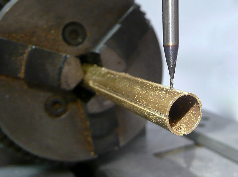

Die 8mm Mittelsäule wurde mit einem 0,8mm Fräser alle 90 Grad 0,2mm tief mit Nuten versehen.
Muenzel-Kran_132 (fspg2)
Als Lötlehre diente wieder eine Pertinaxplatte.
Muenzel-Kran_133 (fspg2)
Muenzel-Kran_134 (fspg2)

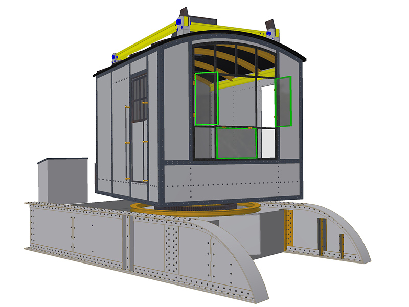

Locker zusammengestellt, kann man schon die Ähnlichkeit mit der Zeichnung erkennen.
Muenzel-Kran_135 (fspg2)

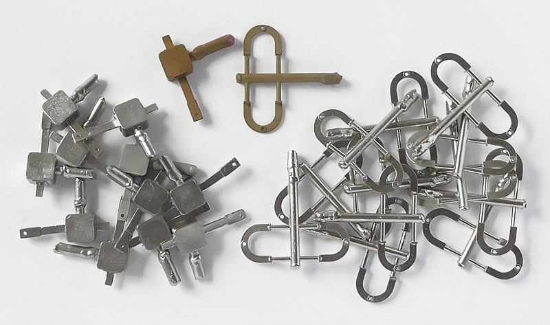

Für den Weichenstellbock ließ ich zwei Teile gießen.
Feldbahn_Stellbock_DIN9939_01 (fspg2)
Gussbaum_Stellbock_001 (fspg2)
Gussbaum_Stellbock_002 (fspg2)
