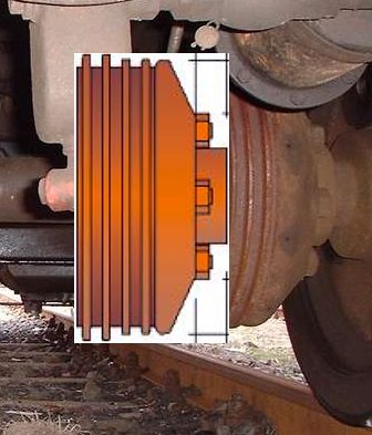

Wegen den Schrauben dürfte weniger mehr sein. Hier siehst Du, dass es vermutlich nur sechs Schrauben sind:

fido hat geschrieben:Hier siehst Du, dass es vermutlich nur sechs Schrauben sind:
bkm hat geschrieben:nach diesem Bild sind es warscheinlich 8 :idea:
:rofl: :rofl: :rofl: :rofl: :rofl: :rofl: :rofl: :rofl: :rofl: :rofl: :rofl: :rofl:
Gruß Andreas
Beiträge: 2308
Hallo Andreas
ich hab damals beim Zeichnen wohl nicht aufgepasst :oops:
Ich plädiere für 6 Schrauben :wink:

Jup,
bin auch wieder für 6 :oops:
Bremse_Schrauben (bkm)

Okay, dann setze ich jetzt 6 Schrauben rein. Basta :lol: :!:

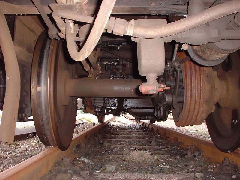

gebremst werden kann der T1 ja fast schon, auch wenn ich aus meiner Perspektive eher 8 Schrauben erkenne (wo sind eigentlich die Detailbilder des Unterbodens, auf denen das Gesamtbild von bkm gemacht wurde?).

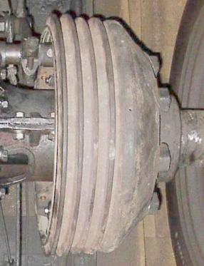

Prellbock hat geschrieben:...gebremst werden kann der T1 ja fast schon, auch wenn ich aus meiner Perspektive eher 8 Schrauben erkenne (wo sind eigentlich die Detailbilder des Unterbodens, auf denen das Gesamtbild von bkm gemacht wurde?).....
die Bilder schlummern auf der Festplatte von BKM und warscheinlich in Hans-Jürgens Archiven :wink:
Hier die Aufnahme nach der ich die Zeichnung mit den 6 Schrauben erstellt habe.
4 sichtbar, eine oben und unten bleibt auf der anderen Seite nur noch Platz für 2 :idea:

überzeugt. :lol:
