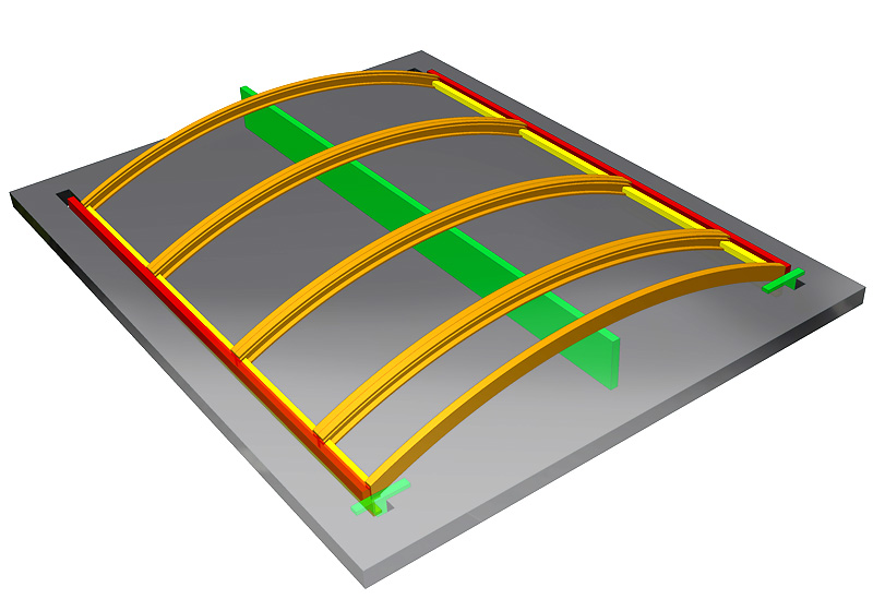

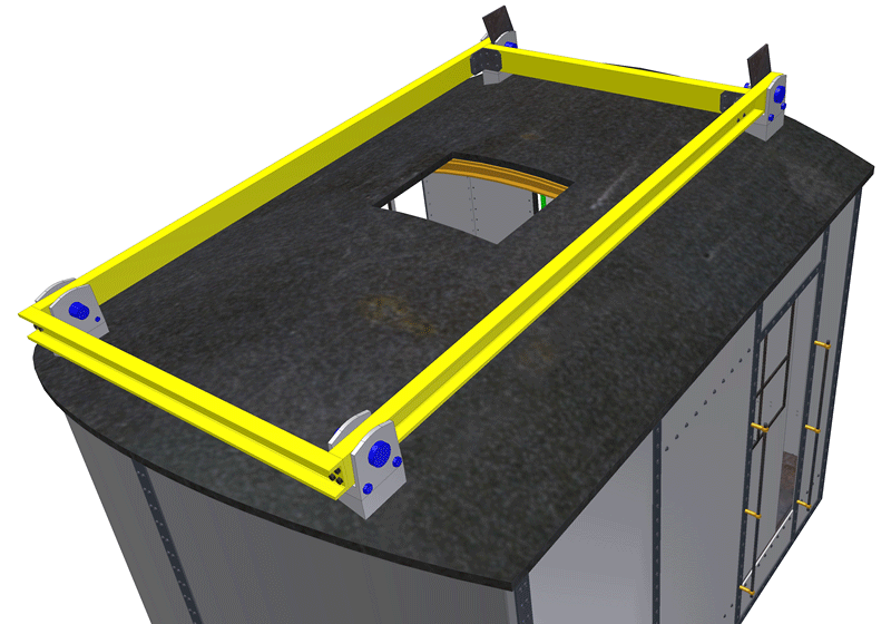

Ursprünglich wollte ich, wie auf der Animation ( Bild 28 ) gezeigt, das Dach zusammen mit der Rückwand und der Bodenplatte nach hinten herausziehen. Das habe ich inzwischen allerdings verworfen.

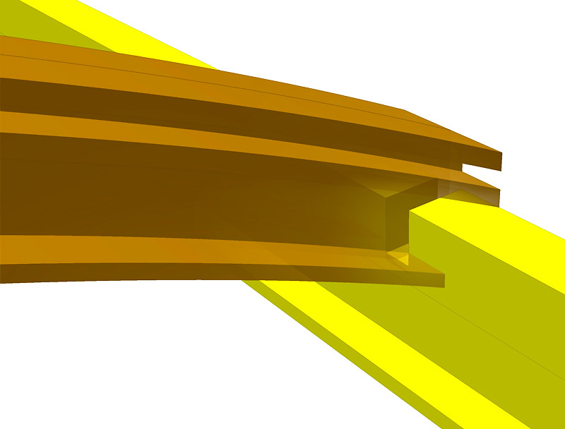

Das Dach des Kranes soll einerseits demontierbar sein - andererseits soll es auch stabil sein, denn es dient gleichzeitig als Träger für den Ausleger.
Muenzel-Kran_033 (fspg2)

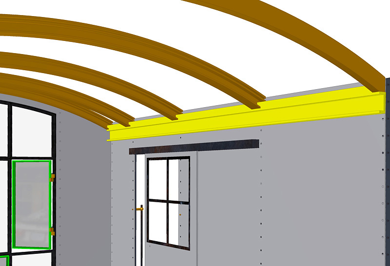

Es wurde also zuerst ein Dachspriegelgestell gezeichnet, das zusammen mit den gelben U-Profilen aus dem Gehäuse gehoben werden kann.
Muenzel-Kran_034 (fspg2)

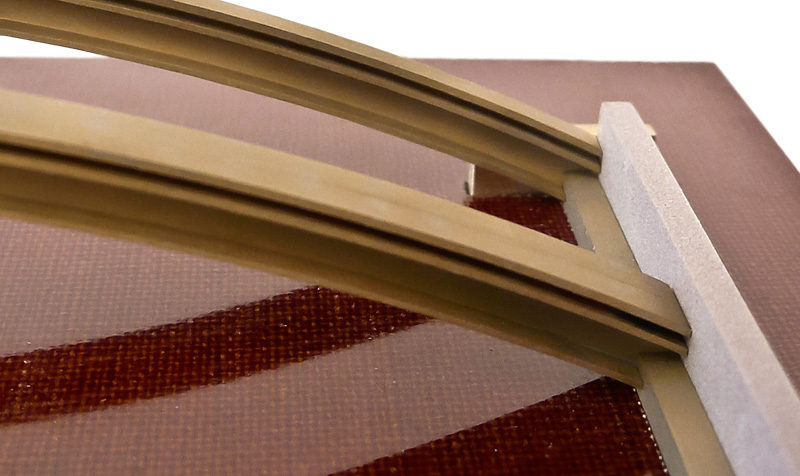

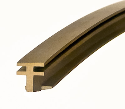

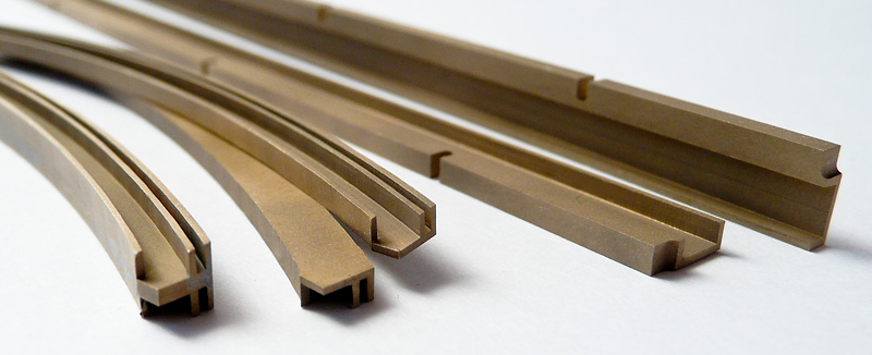

Aus 2mm Messing wurden die gebogenen Dachträger gefräst.
Muenzel-Kran_038 (fspg2)
Jeweils zwei wurden gegeneinander verlötet. So erhalte ich dadurch ein Doppel-T-Profil in der richtigen Dachrundung. Das ist für mich leichter, als ein gekauftes Profil zu biegen, ohne dass es sich verzieht.

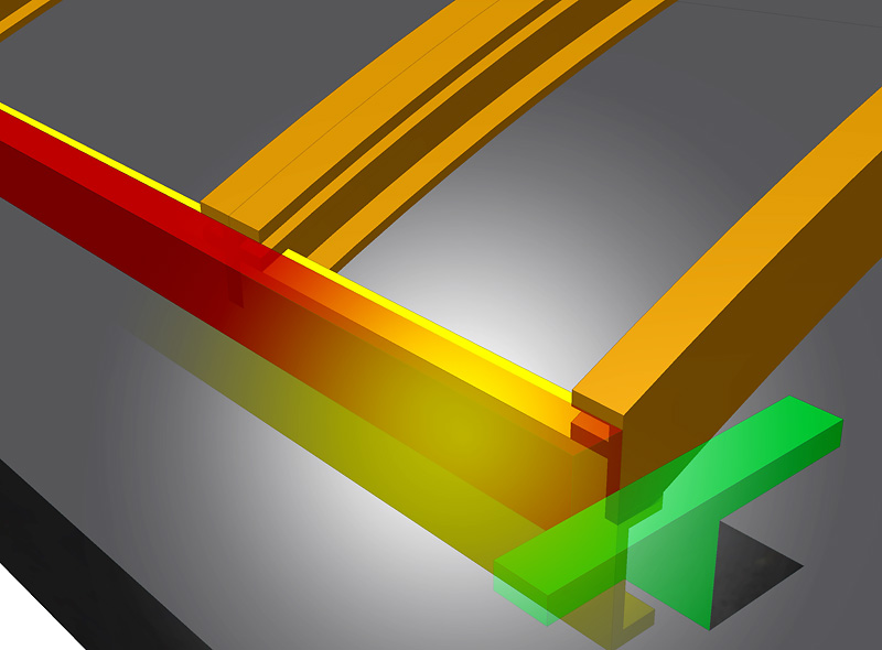

Die U-Profile wurden ebenfalls aus 2mm Messing mit entsprechenden Aussparungen gefräst, in die die jeweiligen runden Dachspriegel ausgerichtet werden.

Wie schon früher, dient eine Pertinaxlehre zum exaten Montieren des Gestelles, damit es auch genau in das Krangehäuse passt.
Muenzel-Kran_036 (fspg2)
Muenzel-Kran_037 (fspg2)
Muenzel-Kran_039 (fspg2)

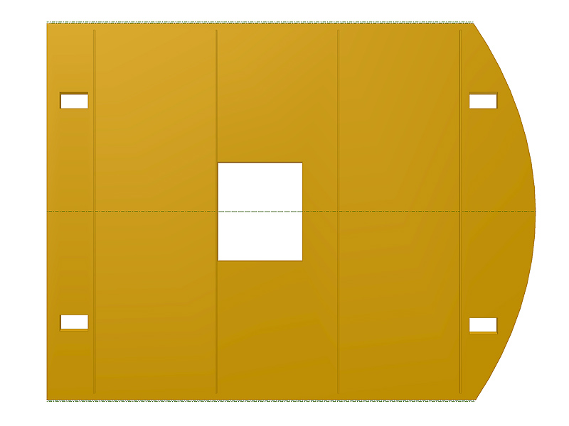

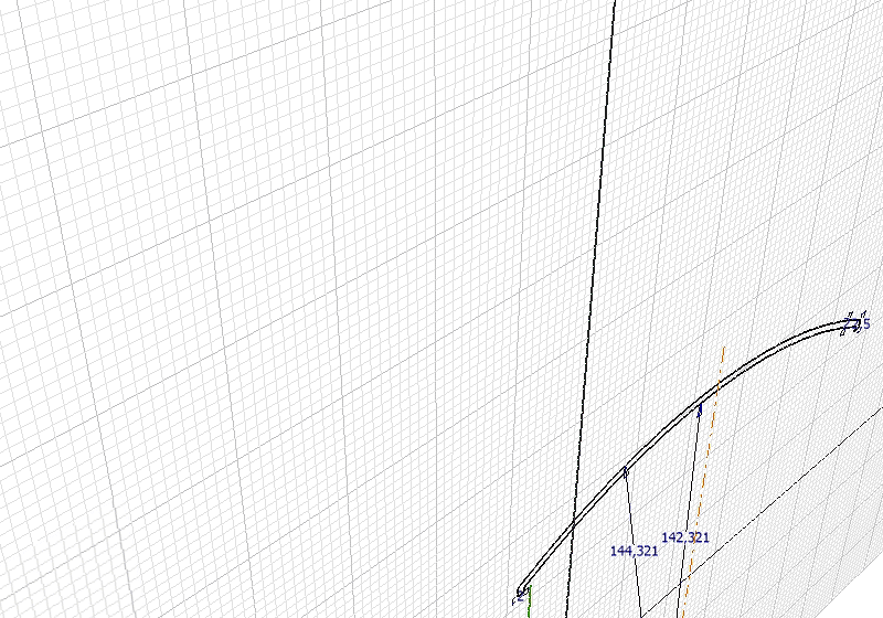

Als erstes wurde die Rundung des Daches von der Seite gezeichnet und in die Tiefe extrudiert.
Muenzel-Kran_045 (fspg2)
Es folgte eine neue Ebene von oben, die die Konturen der Aussparungen und der hinteren Dachrundung erhielt. Diese diente einer negativen Extrusion durch alles - wie eine Stanze.
Muenzel-Kran_046 (fspg2)

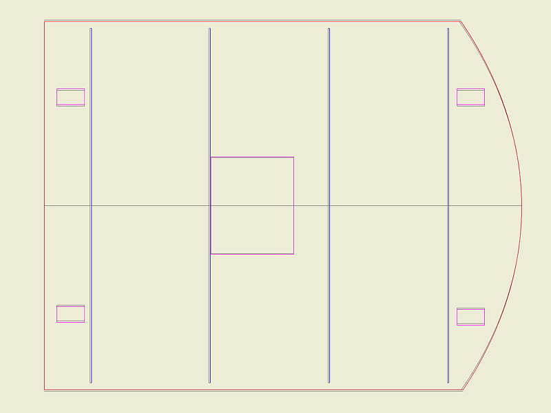

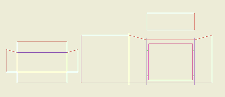

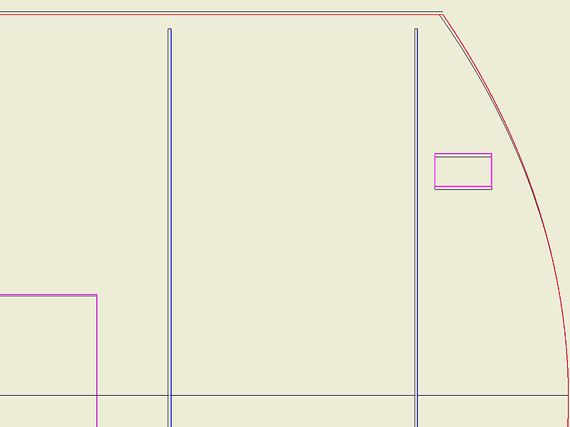

Das noch gewölbte Dach wurde abgewickelt, um daraus eine dxf-Datei zu erzeugen. Für die einzelnen Fräsvorgänge wurden die entsprechenden Linien eingefärbt.
Muenzel-Kran_047 (fspg2)
Die in der Datei sichtbaren schwarzen Linien markieren die untere Kontur des ehemals gewölbten Daches. Sie werden nicht gefräst.
Muenzel-Kran_048 (fspg2)

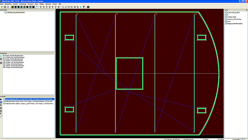

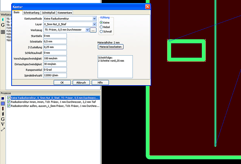

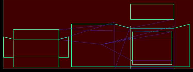

Nun kommt die Frässoftware (Sheetcam) eine sehr hilfreiche Seite dazu gibt es hier.
Ich hatte diesen Vorgang schon einmal weiter oben beschrieben, ich erwähne ihn hier noch einmal, weil ich mehrere Anfragen dazu per email erhalten hatte.
Muenzel-Kran_049 (fspg2)
Jedem Layer (Farbe) wird der entsprechend Fräser mit seinen Parametern zugewiesen (Frästiefe, wieviele Durchgänge mit verschiedenen Tiefen, Drehzahl, Vorschub,...)
Muenzel-Kran_050 (fspg2)
Dabei gehe ich in der Tiefe höchstens auf einen halben Fräser-Durchmesser pro Durchgang.

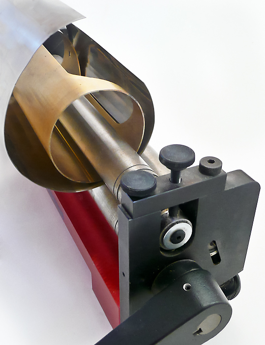

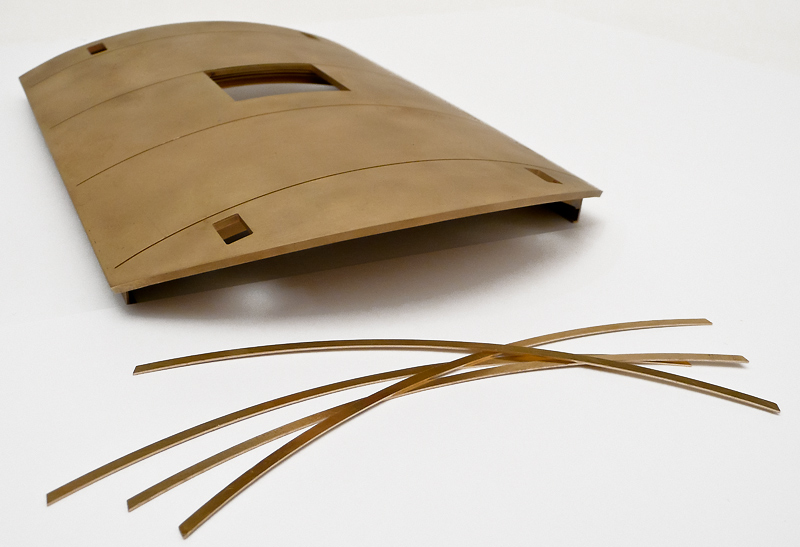

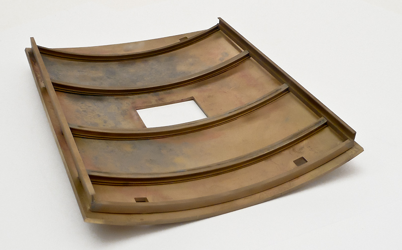

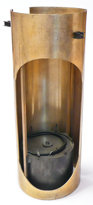

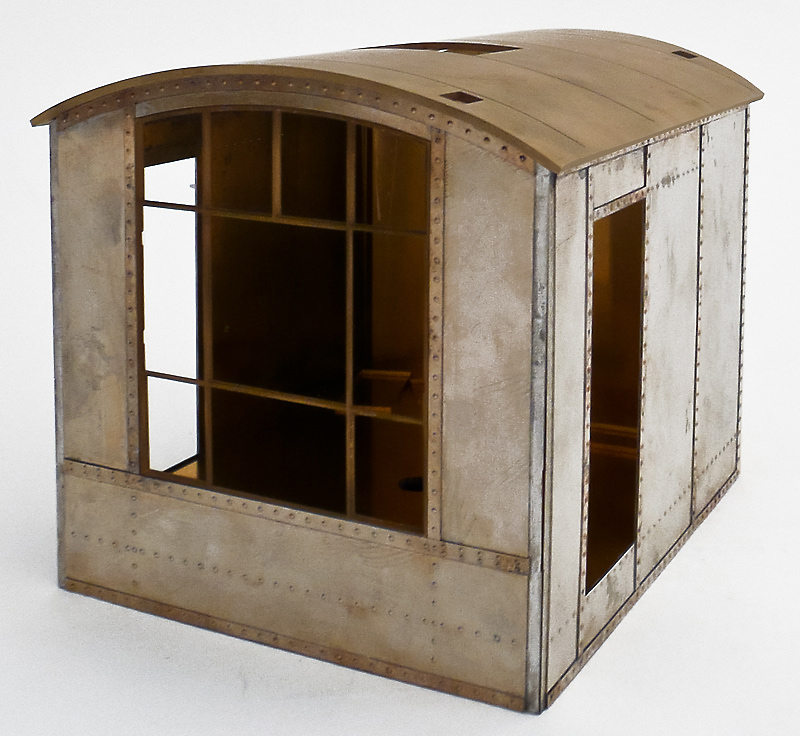

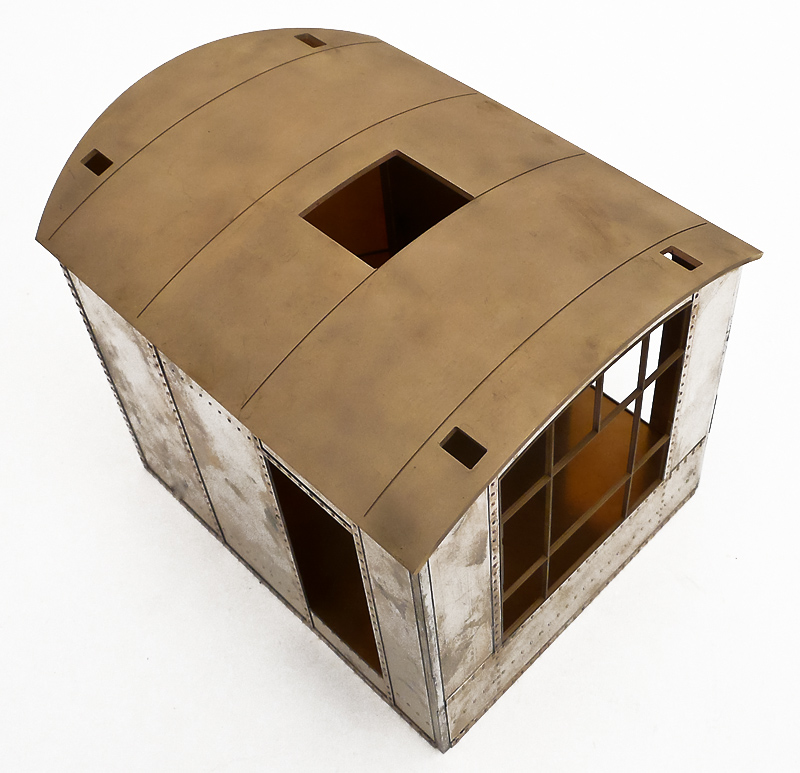

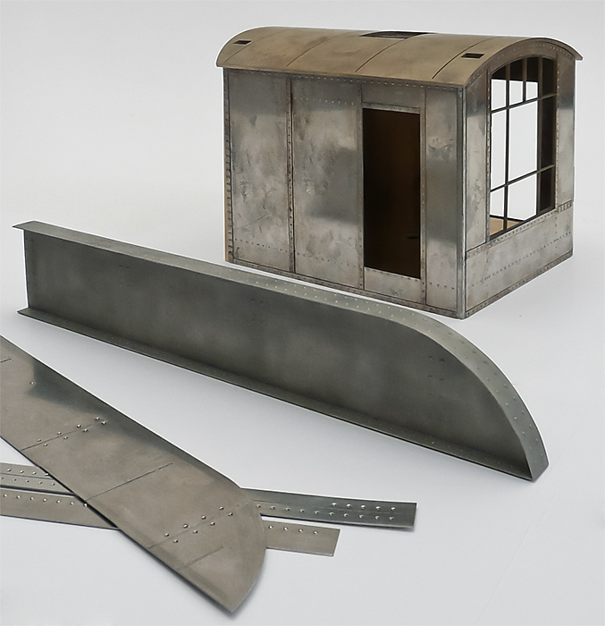

Nachdem ich die Abwicklung aus 2mm Messingblech gefräst hatte, galt es das Blech in die genaue Dachrundung zu biegen.
Früher hatte ich ja mit einem 1mm Blech bei der Tauchglocken-Ummantelung Erfahrungen sammeln können. Also wurde nun das Blech mit einem Gasbrenner ausgeglüht und anschließend in mehrenen Durchgängen gebogen, wobei jedesmal der Radius in der Biegemaschine enger gestellt wurde.
Etwas Sorgfalt ist hier wichtig, damit das Blech auch parallel steht, muss es absolut rechtwinkelig in die Maschine gegeben werden!
Hat man einmal zuviel gebogen... nicht weiter schlimm :!: Die Blech einfach mit einer großen Radiuseinstellung der Maschine von der Rückseite wieder flacher rollen. Danach erneut mit der richtigen Einstellung ans Werk! Durch das Ausglühen ist das Blech weich genug.
Der Hersteller gab als größte Blechstärke bei Messing 1mm an. Ich hatte beidseitig "Opferbleche" verwendet und kam so auf eine Gesamtstärke von 3mm - die Maschine hat es ohne Mühen überstanden!
Aber seht selber - alle Teile sind nur lose aufeinandergelegt:

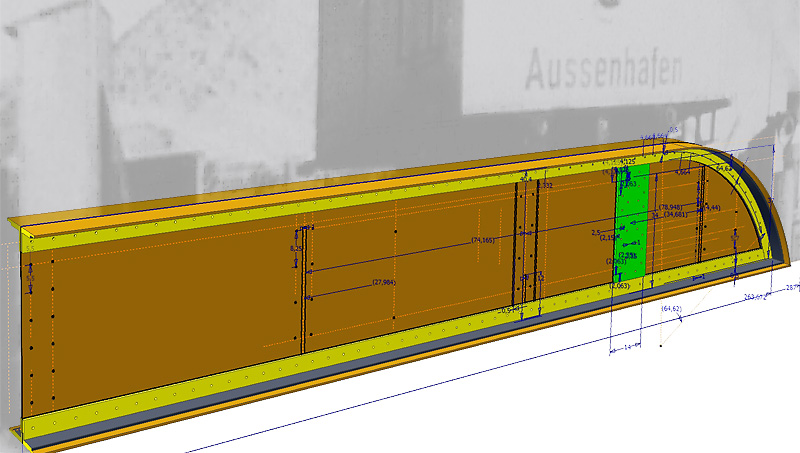

Weiter geht es mit dem Unterbau des Hafenkranes.
Muenzel-Kran_051 (fspg2)
Als ich als Kind auf diesen Sandhaufen gespielt hatte, hätte ich mir nie träumen lassen, dass ich viele Jahre später einmal die Nieten an diesem Kran zählen würde!
Als Hintergrundfoto wurde folgender Ausschitt unter die Zeichnung gelegt:
Muenzel-Kran_055 (fspg2)

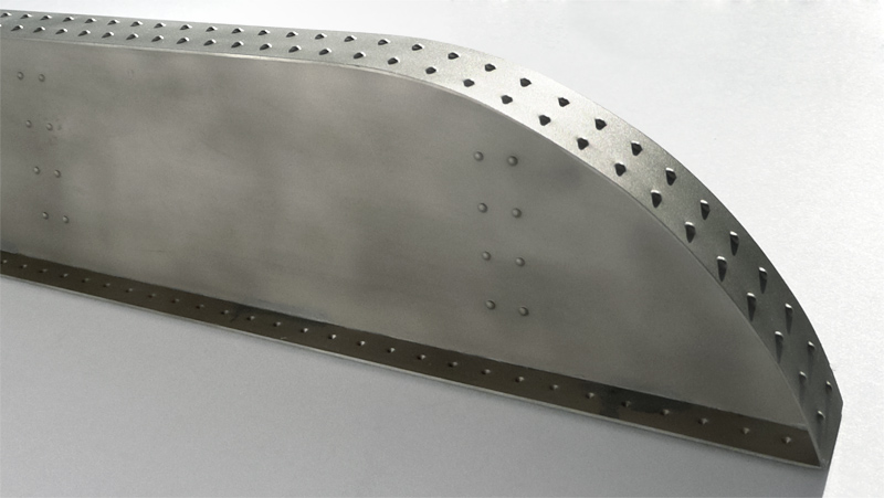

... und die Seitenwand Niete für Niete nachempfunden.
Muenzel-Kran_052 (fspg2)
Muenzel-Kran_053 (fspg2)
Die Fräse bekam diese DXF-Datei ...
Muenzel-Kran_054 (fspg2)
... und ich ein paar Neusilberbleche, in die ich jetzt nur noch ein paar hundert Nieten drücken muss. :wink:

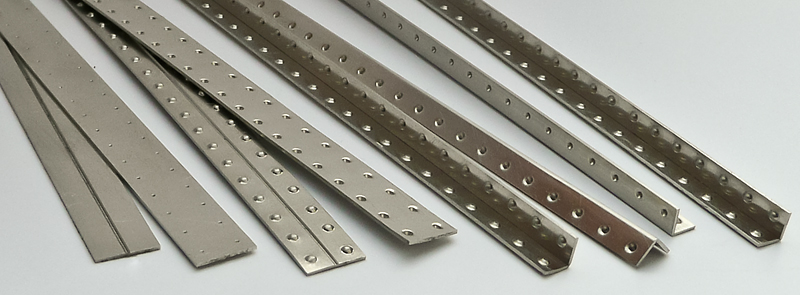

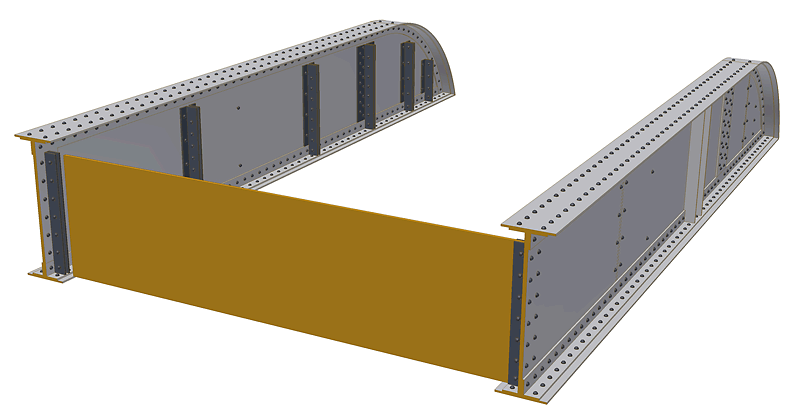

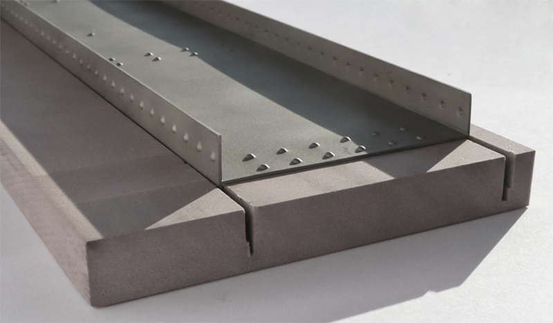

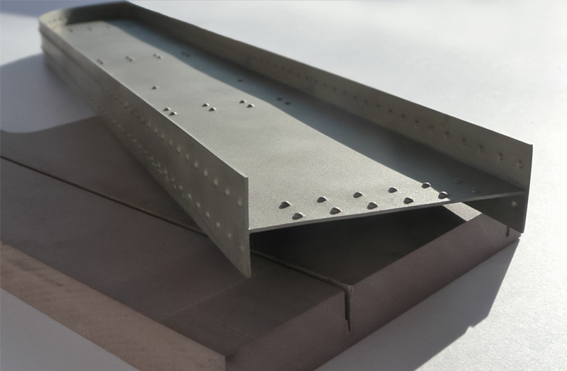

um die oberen und unteren Nietenbänder rechtwinklig zu löten, habe ich wieder eine kleine Schablone gebaut.
Dieses Mal allerdings nicht gefräst, sondern gesägt :wink:
Das Nietenband ist 0,5mm dick, die Nieten tragen 0,65mm auf. Also wurden Schlitze mit einem 0,5mm Sägeblatt auf der Böhlerkreissäge mit unterschiedlichen Tiefen gesägt. Die Nietenbänder wurden senkrecht eingelegt und mit Hilfe von Lötwasser und 0,5mm Lötzinn mit dem Seitenblech verlötet.
Muenzel-Kran_056 (fspg2)
Muenzel-Kran_057 (fspg2)
Muenzel-Kran_058 (fspg2)
Jetzt fehlen noch die genieteten Winkel - mit 920 Nieten à 1,5mm Durchmesser.
Muenzel-Kran_059 (fspg2)

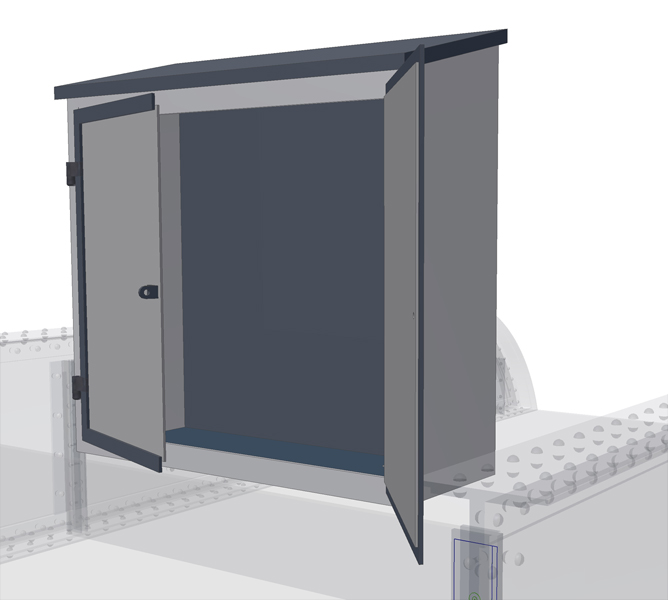

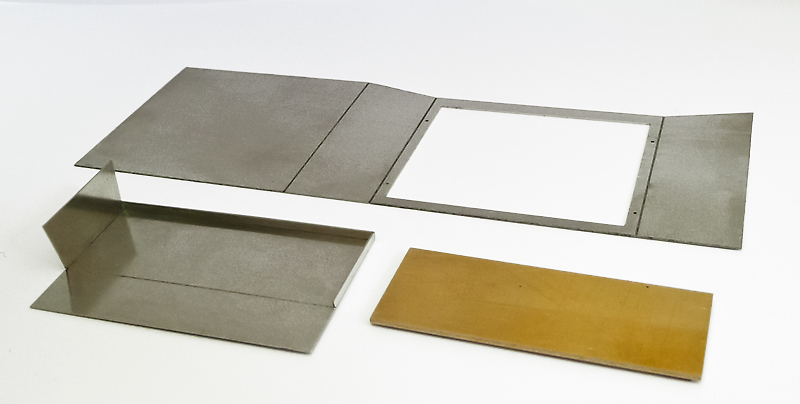

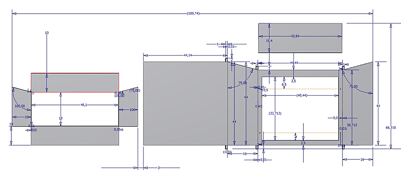

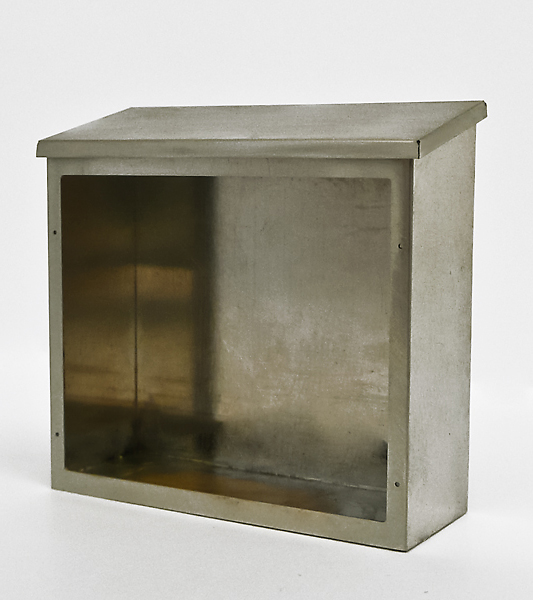

Als kleine Fingerübung für Zwischendurch wurde eine kleine Zeichnung erstellt:
der Schaltschrank für den Elektroantrieb des Hafenkranes.
Muenzel-Kran_060 (fspg2)

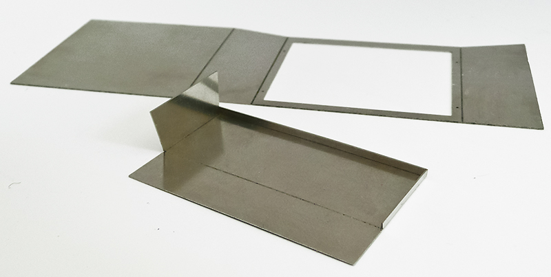

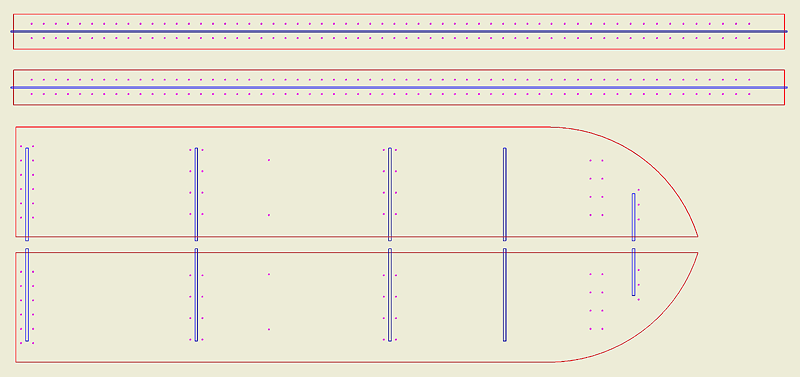

Daraus ergab sich die Abwicklung:
Muenzel-Kran_061 (fspg2)
...die dxf-Datei mit den verschiedenen Farben für den 0,5mm Bohrer und die beiden unterschiedlichen Fräser:
Muenzel-Kran_062 (fspg2)
...sowie die Fräsdatei:
Muenzel-Kran_063 (fspg2)
Muenzel-Kran_064 (fspg2)
Die vier Dachseitenwinkel hatte ich erst nach dem Biegen auf Maß gebracht. Ein 1,5mm starkes Messingblech diente dabei als Abstandshalter für die Blechschneidemaschine. Ähnlich wie hier gezeigt.
Muenzel-Kran_065 (fspg2)
Das Ergebnis - gefaltet und gelötet:
Muenzel-Kran_066 (fspg2)

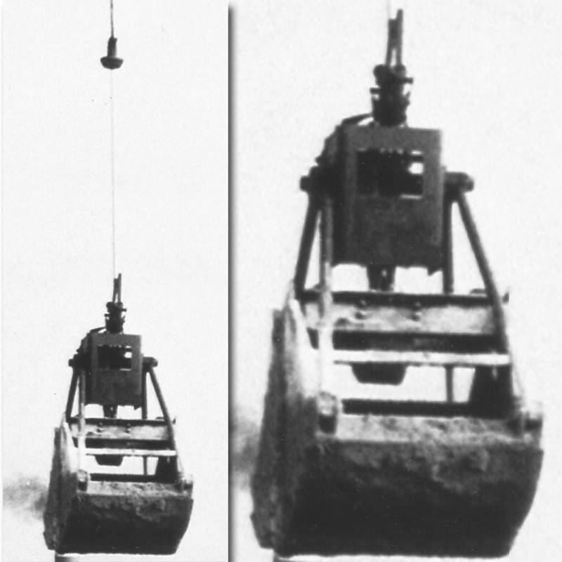

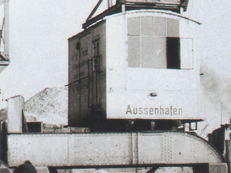

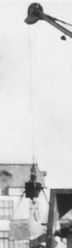

Der alte Lauenburger Hafenkran hatte einen damals sehr verbreiteten Zweischalengreifer, der mit einem Seil geschlossen und gehoben wurde.
Muenzel-Kran_067 (fspg2)
Zum Öffnen waren auf der Oberseite zwei bewegliche Haken, die über einen "Pilzkopf" schnappten und durch Hochziehen eines zweiten (oder zweier) Seile(s), die an diesem "Pilzkopf" befestigt waren, aufklappten.
Muenzel-Kran_068 (fspg2)
Leider kann ich aus den Auschnittsvergrößerungen nicht genug vom Mechanismus erkennen.
Hat vielleicht jemand noch ein Foto/Zeichnung von genau solch einem Greifer, auf dem ich noch ein paar mehr Details erkennen kann.
Vielleicht auch eine Beschreibung des Einrastmechanismuses?
