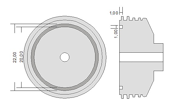

vodeho hat geschrieben:Hallo viereka und bkm,
ich habe noch eine Frage zur Bremstrommel.
Von links gesehen ist wohl auch eine Bohrung vorgesehen?ß Welchen Durchmesser und welche Tiefe hat die ???
Gruss Volker
ich würde die Bremstrommel nicht Aufbohren sondern nur mit einer Ringnut zum Andeuten der Halteplatte versehen :idea:
t1bremse5 (bkm)
Bis dann denn
Peter (BKM)
Normal langsam
:snoopy:
vodeho
Beiträge: 284
Wohnort: nördlich vom Harz
Beitrag von vodeho »
Hallo Peter,
und ich dachte es soll noch aufgehort werden.
Danke für dei Zeichung.
Gruss Volker
bkm
Beiträge: 1120
Beitrag von bkm »
Hallo Volker,
so würde ich es machen :wink:
Falls noch einer Bremsbacken einbauen will muß natürlich aufgebohrt werden :lol: :lol: :lol:
Bis dann denn
Peter (BKM)
Normal langsam
:snoopy:
vodeho
Beiträge: 284
Hallo Peter,
ok, ich werd mein bestes geben.
Obwohl eine funktionsfähige Bremse wäre schon toll, oder???
Lassen wir es aber lieber bei dem was du gezeichnet hast.
Gruss Volker

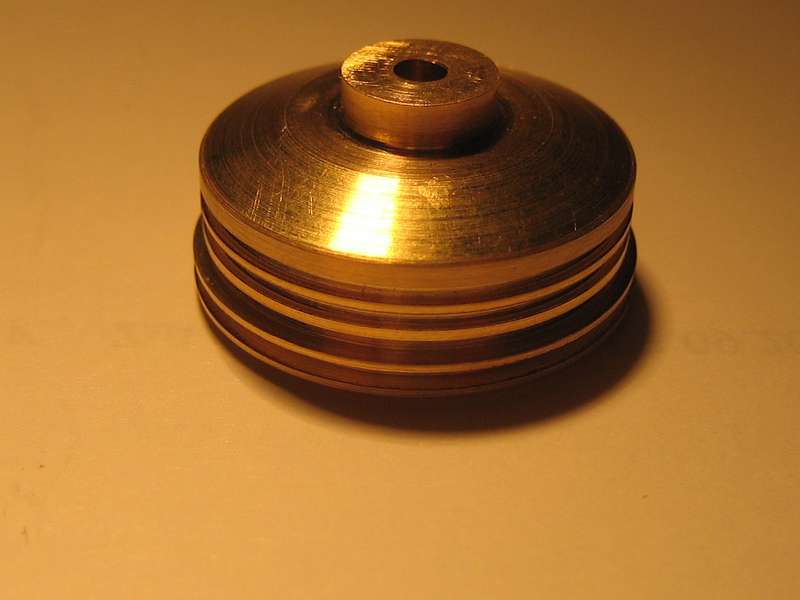

vodeho
Beiträge: 284
Hallo T1-ler,
hier ein Foto von der ersten Bremstrommel.
Bremstrommel GHE T1 (vodeho)
Mehr als eine drehen ist Irrsinn :!: :!: :!: :!: :!: :!:
Es bleibt also nur gießen., oder :?: :?:
Gruss Volker
bkm
Beiträge: 1120
Beitrag von bkm »
Hallo Volker,
nicht übel deine Bremse
vodeho hat geschrieben:...Mehr als eine drehen ist Irrsinn :!: :!: :!: :!: :!: :!:
Es bleibt also nur gießen., oder :?: :?: ...
du brauchst doch nur zwei :wink:
Hast du schon mal bei Marco nachgefragt was er für Ideen hat?
Er hat die Trommeln weiter oben im Tread doch auch in 3D mit Bohrung gezeichnet :?
Bis dann denn
Peter (BKM)
Normal langsam
:snoopy:
vodeho
Beiträge: 284
Hallo Peter,
für mich brauche ich 6 Stück. Das wäre noch machbar, aber wenn noch mehr T1-ler welche benötigen, dann geht es nus mit gießen.
Ich denke man sollte dazu eine Umfage machen.
Gruss Volker
anoether
Beiträge: 1384
Beitrag von anoether »
vodeho hat geschrieben:aber wenn noch mehr T1-ler welche benötigen, dann geht es nur mit gießen.
die Reaktionen sind ja recht dürftig ... :cry: :roll:
Aber egal: das liegt wahrscheinlich daran, dass hier alle im Feldbahnräder-Rausch sind :lol:
Volker hat mir jetzt die beiden Urmodelle geschickt und ich werde (bevor die Sachen zur Preisanfrage gehen) zumindest noch schnell die Schrauben auf die Trommel setzen.
Jetzt die Frage ... . Ich kenne mindestens zwei Zeichnungen der Trommel:
Was mir auffällt, ist die unterschiedliche Anzahl der Schrauben.
Weiß da evtl. jemand mehr?
Gruß Andreas
