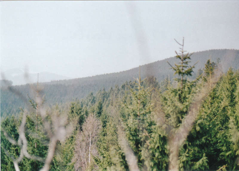

Was zu der Gestaltung der Hintergrund´bäume´ bzw. -Horizonts animierte hatte ich vor kurzem beschrieben. Thomas hat das gut zusammengefasst:
... in die Brockengegend versetzt. ..., die dunklen Waldhänge mit ihren gezahnten Bergsilhouetten
Ihr erinnert Euch vielleicht an einen Schnappschuß dazu:
HGVb4 (Kellerbahner)
Auch die Frage wie detailliert ein Hintergrund ´sein darf´ ohne den Vordergrund zu dominieren wird viel diskutiert :argue: .
Meine Meinung dazu: es kann beides klappen - gute Beispiele findet man für alle Varianten. Einige gesammelte findet ihr z. B. hier:
fotos/showgallery.php?cat=8980&ppuser=1116
Deshalb sind die Spitzen der Fichten auch nur (unterschiedlich spitz) angedeutet. Aus den unterschiedlich großen Entfernungen sind eh keine Details zu erkennen. Nur die Größe der Spitzen variiert durch die unterschiedlichen Entfernungen ...
Es war genügend Dispersionsfarbe für die zusätzlich in leicht unterschiedlichen Dunkel(blau)grün gehaltenen Harzhügel vorhanden :lach: . Deshalb, Thomas, war das nicht der Grund für den
sichtbare[n] gräuliche[n] Steinbruch-Abhang

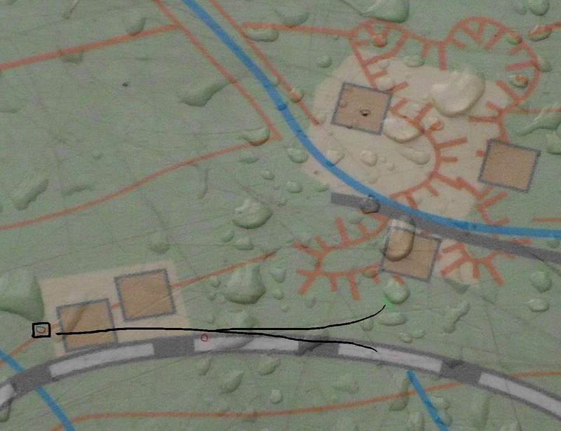

In diesem Kartenausschnitt am Haltepunkt Schierke, in dem sogar noch die heute schon länger abgerissenen, grösseren Gebäude auf dem Steinbruchgelände eingezeichnet sind :!: :
HGvsk2 (Kellerbahner)
habe ich mal versucht die Verladestelle grob :oops: einzuzeichnen:
HGvsk3 (Kellerbahner)

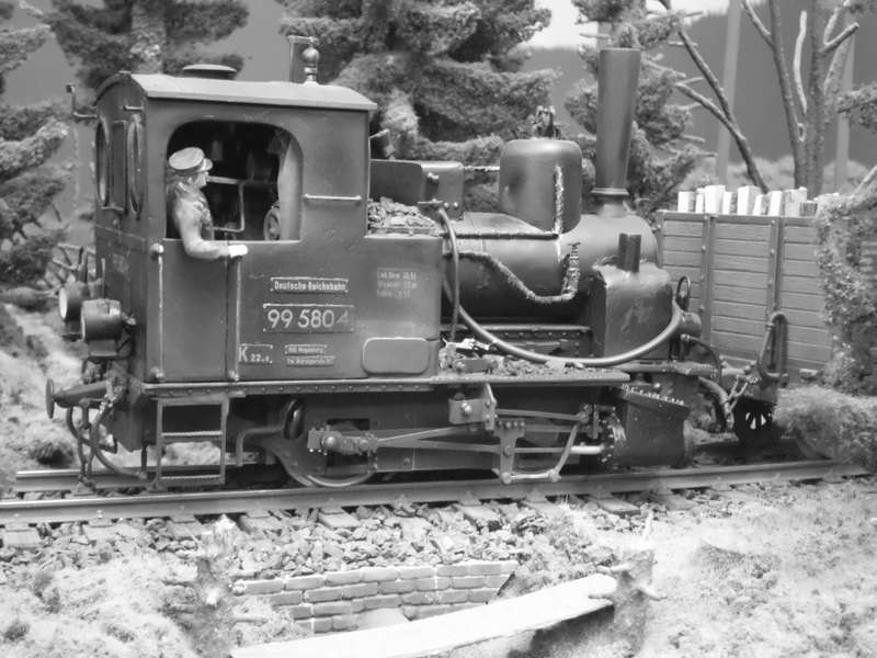

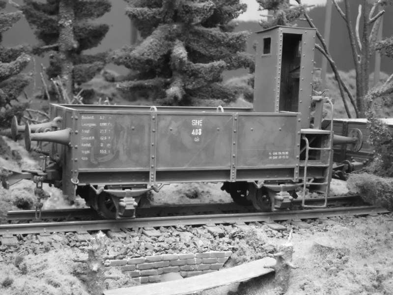

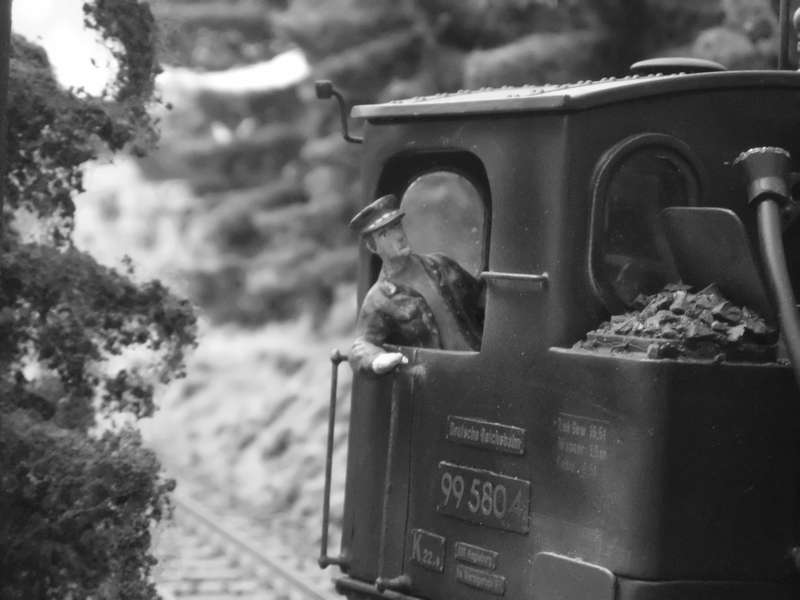

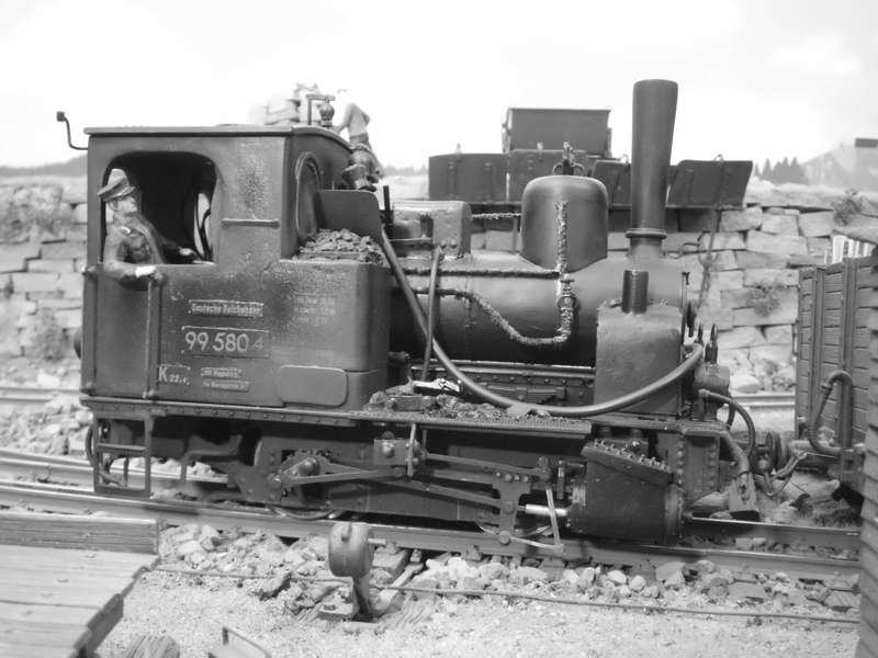

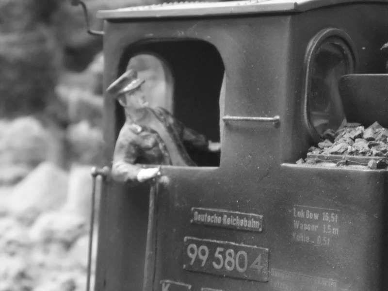

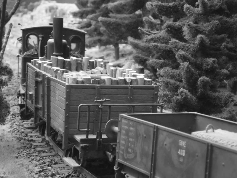

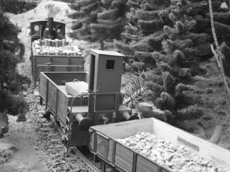

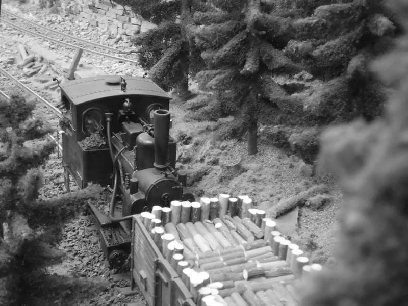

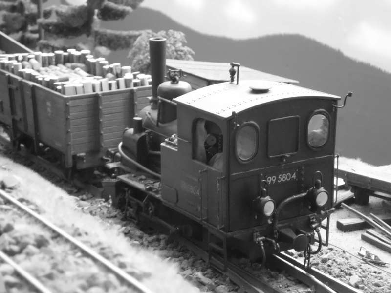

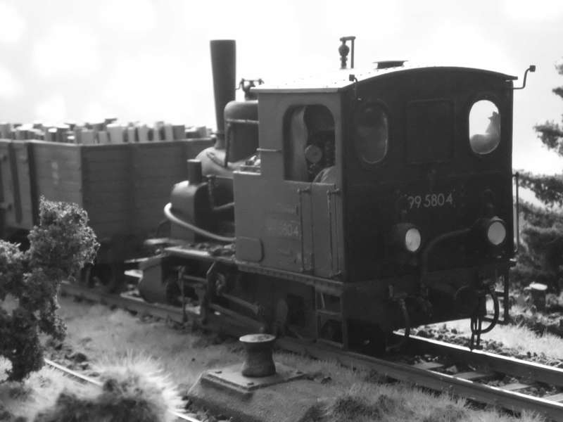

ein anderer Eisenbahninteressierter hat von der Fahrt des Kurzgüterzuges:
https://youtu.be/nQwe0q8i7-o
auch noch s/w-Aufnahmen gemacht 8) .
Ob das vielleicht das Ehepaar Bob und Olive Mildner aus LA war, die auf Besuch im Harz so gemeinsam fotografierten wie im aktuellen Classic Trains Sommerheft beschrieben :?: :
"Sie entwickelt schwarz-weiß Filme in seiner Kodak Tourist 620 während er den 35 mm Kodakchrome verwendet" ?
Wie auch immer, auch so, in schwarz-weiss, macht der neue, zusätzliche Hintergrund, im ´Gegenschuß´ über die Verladestelle, ein recht gutes Bild, oder ? :gruebel: :
vsk994 (Kellerbahner)
Doch seht Euch die weiteren Bilder vom Züglein auch noch in Ruhe an :flower: ,
vsk995 (Kellerbahner)

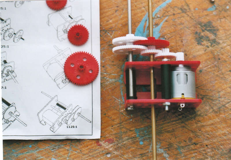

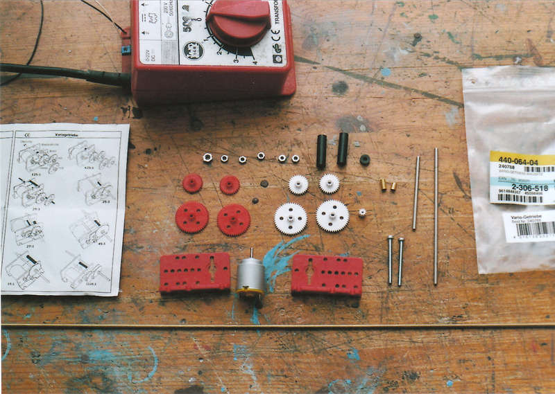

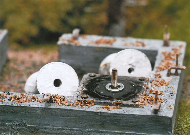

Bei Conrad ist ein recht günstiger Getriebebausatz im Angebot mit dem dieses Kapitel begonnen werden wird:
vsk1013 (Kellerbahner)

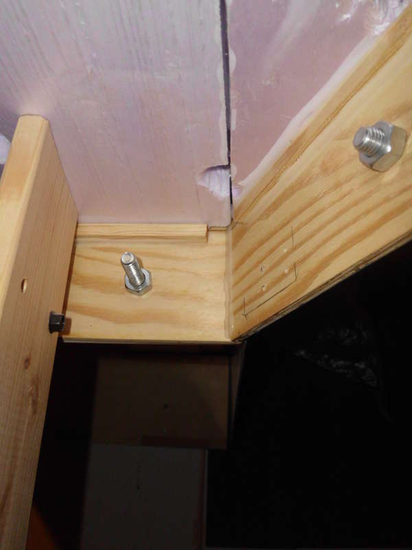

Der Zusammenbau nach einer spartanischen Anleitung war kein großes Problem, ist aber auch kein Meisterwerk der stabilen Feinmechanik :nein: - ond außrdehm: sau laudt ... abers´ duadts firrs erschde :wink: :wink: :
vsk1014 (Kellerbahner)

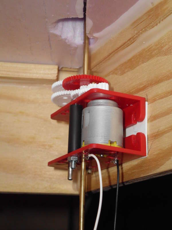

... wenn auch mit unergonomischer, Überkopfbefestigung und -händling, denn das Getriebe muß unter der Bodenplatte des Segments an der Seitenwand desselben angebracht werden:
vsk1014b (Kellerbahner)
Angeschraubt an der Segmentseitenleiste mit nach oben, durch die Styrodurplatten und den Sockel im Fundament, geführter M2-Gewindestange, sieht das dann so aus:
vsk1015 (Kellerbahner)
An diese Gewindestange, später dann gekürzt, wird dann der Spill aufgeschraubt, der jetzt noch, aber ohne Gewinde in seinem Boden, auf dem Ausziehgleis liegt:
vsk1016 (Kellerbahner)
Von der Seite sieht die Konstruktion so aus:
vsk1017 (Kellerbahner)

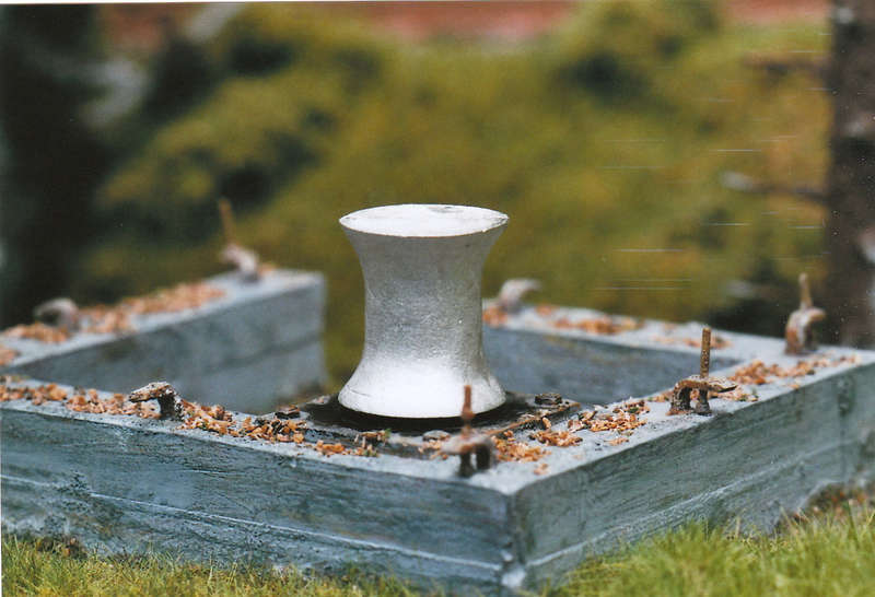

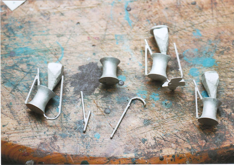

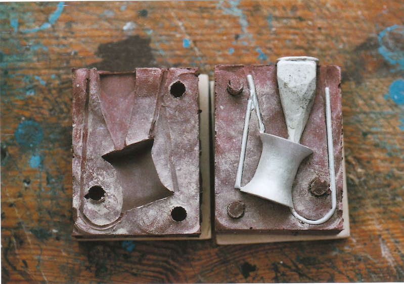

Um den bisher genutzten Spill als Sicherheit in der Hinterhand zu haben falls sich die noch ungeprüfte Konstruktion als Flop herausstellen sollte, schnell die alte Form aus dem Fundus geholt :D :
vsk1018 (Kellerbahner)
und gleich mehrere Abgüsse gemacht 8) :
vsk1019 (Kellerbahner)
... man weiß ja nie :wink: !
Mit zweien davon dann im einen ein M2-Gewinde angebracht und den andern weit aufgebohrt um ihn auf der später am Getriebe fixierten Gewindestange aufstecken und dann, ohne Antrieb, drehen zu können:
vsk1021 (Kellerbahner)
Also für die Puristen :) : einmal als Umlenkrolle (wie bisher) und jetzt, hoffentlich, auch als durch einen Motor betriebenen Spill:
vsk1020 (Kellerbahner)
den man beiden es, auf den ersten Blick, nicht ansieht was sie denn nun eigentlich sind :lol: .
