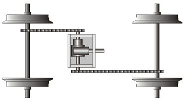

Prellbock
Beiträge: 1719
Wohnort: Im grünen Garten
Beitrag von Prellbock »
der alternative Antrieb ist auf dem Bild dargestellt.
Ähnlich einem Schnapprollo wird an dem Kabel gezogen und damit eine Feder gespannt. Das reicht, um mit der Lok einen Wagen von A nach B zu verbringen.
Und noch eines ist auf dem Bild (nicht) sichtbar.
bkm, was willst Du bloß mit Fensterrahmen.
Rahmen los ist die moderne Form, so wie einst bei den Dias.
Prellbock
Na dann, Hp1

Prellbock
Beiträge: 1719
Hallo Peter,
das schwarze Ding in der Mitte ist also ein Kabel.
Dann mache ich mit dem Schnapprollo irgendetwas falsch.
Sollte es jetzt irgendwo dunkel werden.
Ich stecke jetzt den Stecker von meinem Schnapprollo in die Steckdose.
Und Tschüß :wink:
Prellbock

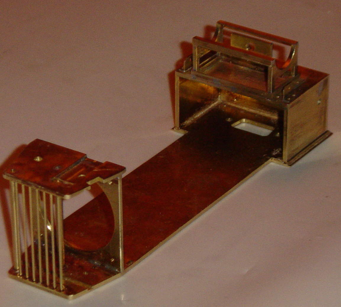

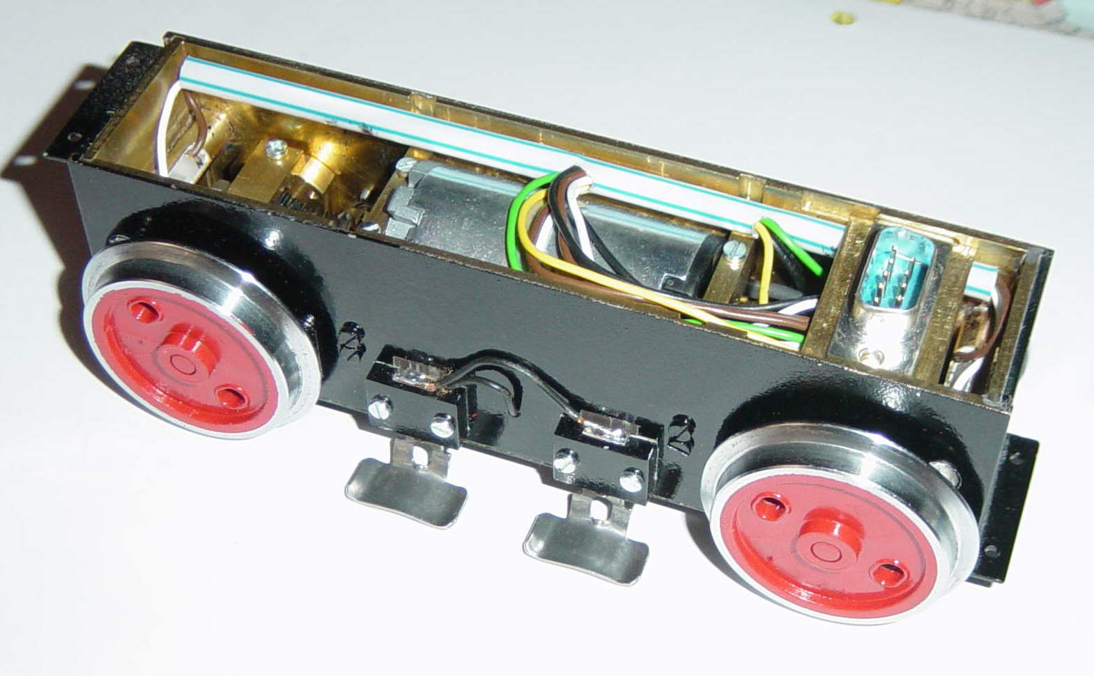

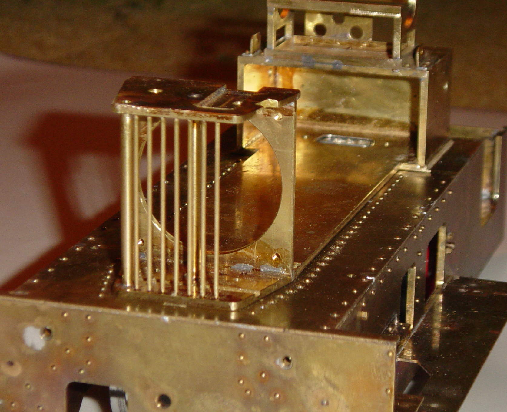

Moin Ihr Köf-Bauer,
weil ich "meine" Köf unbedingt mit einem Soundmodul ausrüsten will, durfte der Antriebsblock nicht in den Vorbau hineinragen. Der Vorbau sollte anderen Dingen vorbehalten sein. Was bietet sich besser an, als den Lautsprecher da zu montieren, wo der Krach am besten raus kann. Es galt also mehrere Dinge zu lösen:
- montagefreundliche Gestaltung des Kühlergitters,
- solide Befestigung des Lautsprechers,
- einfache Verdrahtungsmöglichkeiten für die Elektronikbausteine,
- elektrische Ankopplung des Antriebsblockes über Stecker.
Herausgekommen ist die Lösung wie in den Bildern ersichtlich.
Falls an dieser Lösung ein gewisses Interesse bestehen sollte, dann würde ich die Zeichnungen entsprechend aufbereiten.
Schmiermaxe
Einbauten Vorbau
Einbauten Vorbau
Rahmen mit Einbau
Rahmen mit Einbau
Motorblock
Motorblock
