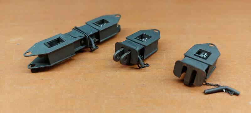

Mein neuestes Projekt für mein Klosterstollen-Modell.
Die schwere Grubenbahnkupplung an einem U-Boot.
Das Kernstück der Kupplung sind die aus 2 mm Messingblech gefrästen Aufhängungen für einen Standard Grubenwagen.
Zum Löten selbst habe ich zusätzlich Abstandsscheiben aus 1,5 mm dickem Alublech gefräst.
Einzelteile vorbereitet für den Zusammenbau. Die gesägten MDF-Klötze sind Löthilfen.
Das Original ist aus Blechplatten zusammengeschweißt, das habe ich ins Modell umgesetzt und die Teile aus 0,5 mm Neusilberblech ausgefräst.
Die ersten Einzelteile sind mit den Löthilfen zusammen gelötet.
Die ersten 4 Kupplungen sind fertig und können auf Funktion geprüft werden.
Eine Kupplung mit gezogenem Kuppelbolzen.
Die Kupplung mit eingesetzten Kuppel-Eisen.
Ankopplung an die Lok.

Vielen Dank für die Anerkennung, hier noch ein Nachtrag zur schweren Grubenbahnkupplung.
Hier der aus einem Messingdraht herunter geschliffene und von Hand gebogene 0,3 mm Splint, zur Befestigung der Kette.
Einzelteile für die Kupplung. Die 15 mm lange Kette bekommt an jedes Ende einen Splint. Der Kuppelbolzen ist vor dem Biegen zweimal mit einem 0,3-mm-Bohrer durchbohrt worden. In eine Bohrung wurde ein 0,5 mm Edelstahldraht eingelötet. Der Draht wurde oben bündig verschliffen und unten auf 0,75 mm gekürzt. Der Pin verhindert in der Verriegelung das Herausfallen vom Kuppelbolzen. In das zentrale Mittelstück der Kupplung wurde noch ein Stück M 2 Gewindestange eingelötet, darüber werden die Druck- und Zugkräfte auf die Feder übertragen.
