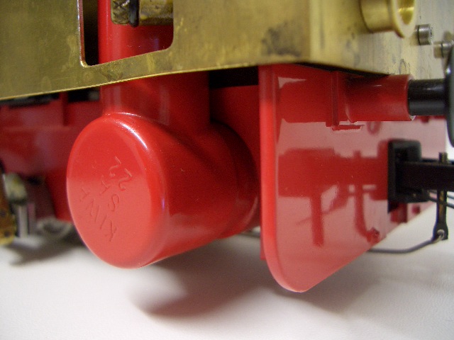

die Dome an beiden Loks sind aus CU-Endkappen gedrückt, sind dabei
3 mal ausgeglüht worden.

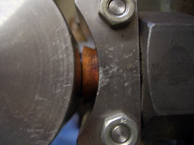

Die Außenform ist auch gleich die Bohrvorrichtung

hatte ich noch vergessen, den erste Arbeitsgang beim drücken, habe ich mit einer
Kugel gemacht.

Vorgedrückt habe ich mit einer Kugel, dann ausgeglüht und fertig gedrückt.
Den Dom habe ich dann auf den Drückdorn gesteckt und die Krempe überdreht.
Beim Hartlöten der Dome habe ich die Schrift auf den CU-Enddeckel mit Hartlot
aufgefüllt und danach überschliffen.

Die Schornsteine an beiden Loks sind aus einem Kupferrohr.
Die obere Krempe ist gedrückt, die untere ist aus einem Kupferblech angedrückt
und danach verlötet. Grund dafür ist, das es ein steckbarer Schornstein ist.
Der Schornstein ist ab der Kesselkrempe konisch.
CIMG0137 (Kupferschmied)
CIMG0139 (Kupferschmied)
Die Vorrichtung ist geteilt damit ich den Schornstein nach dem drücken der beiden Krempen aus der Vorrichtung heraus bekomme. Die Drückvorrichtungen
müssen nicht aus Stahl sein, man kann Sie auch aus Holz machen funktioniert genau so.
